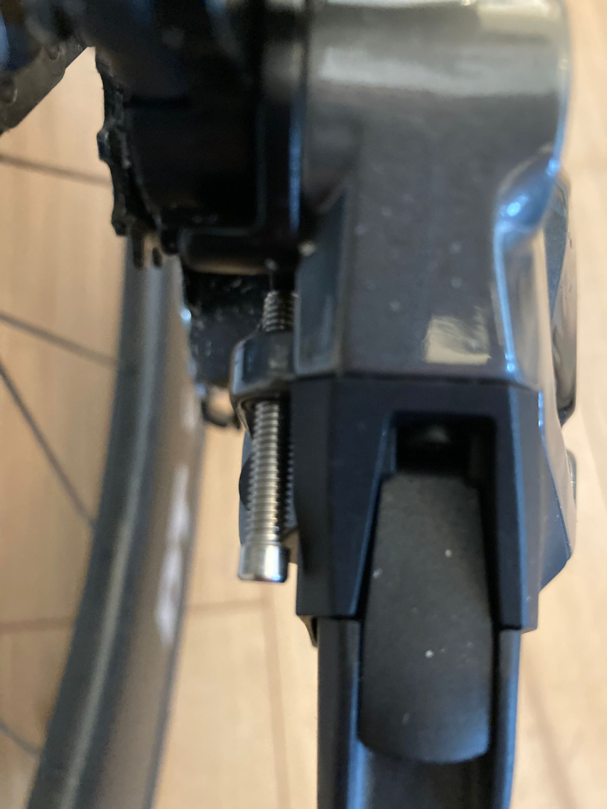

Bei der B-Schraube schaffe ich leider nicht die Vorgabe mit 12mm da sonst die Kette im 12. Gang die Strebe berührt (die ist sehr breit und dick - ist ein TT Rahmen und ich schätze die haben den nicht für 12-Gang Schaltungen optimiert - jedenfalls ist das nicht machbar - ich schaffe minimal 15mm.

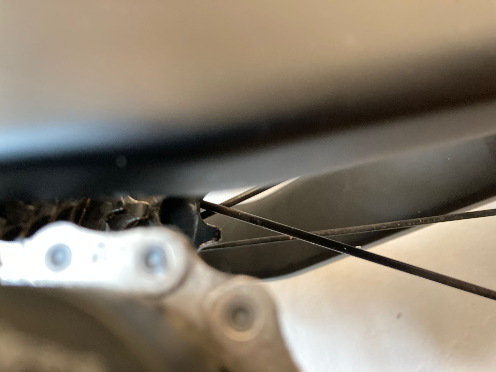

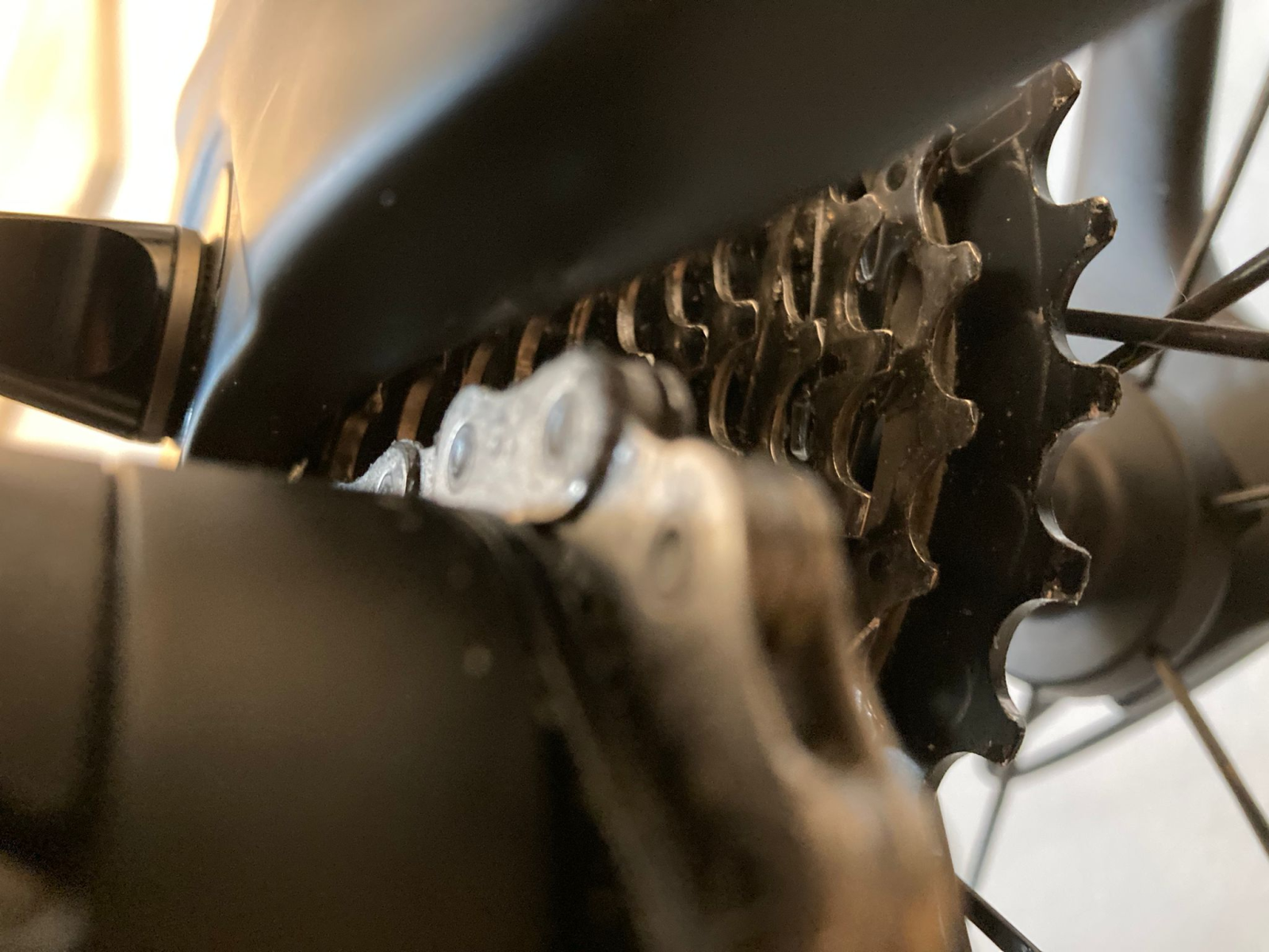

Reden wir jetzt vom Schleifen an der Strebe im schnellsten Gang.
Das ginge bei mir nur wenn ich die Anschlagschraube viel zu weit außen haette und MA ganz extrem und das Schaltroellchen die Kette halb vom 12 Ritzel zieht...Wo genau beginnt denn die Kette zu schleifen . Hast du da ein Foto davon? Da muss irgendwas zu schief sein. Ich versteh nicht dass die Stellung der B Schraube bei dir im 12. Gang irgendwelche Auswirkungen hat. Oder hab ich was falsch verstanden?
Habe mal Fotos gemacht - die Kette verläuft im 12 Gang direkt unter der Strebe, wenn ich die B-Schraube so einstelle dass sie im 1. Gang die 12mm Angabe erfüllt ist das Schaltröllchen im 12. Gang zu nah am Rahmen und die Kette berührt die Strebe!
