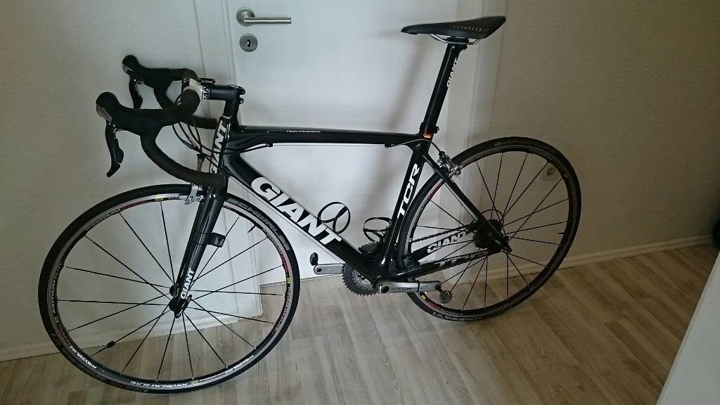

Der Verkäufer hat mir das TCR mal auf meine Größe eingestellt....anbei das Bild

das ist Slopinggeo und Sattelstütze kann so mehr flexen:D
ansonsten Foto täuscht , da ist Überhöhung von 10cm
Differenz in Länge von 2-7mm bekommt man weg , wenn man mit/ohne Handschuhe , Ars.hpolster , anderem Lenkerband fährst.
oder in dem man Lenker etwas kippt
oder einfach nur Hintern auf dem Sattel verschiebt , gibt ja noch keine Sattel-Cleats:D

Also ist bei sloping das Sitzrohr grundsätzlich immer kürzer als bei normaler Rahmengeo?!
Aber du bist der Meinung ich kann das Rad so fahren ja?
Muss dann nur die 2-7mm ausgleichen ?????
Oder sieht es aus wie nen Kinderrad durch die lang ausgezogene Sattelstütze?

Sicher ist der Sattel mit 27cm etwas weit raus, das liegt aber (auch) am Sloping. Bei einem geraden Oberrohr wären es sicher (geschätzte) 4cm weniger.
Wenn du jetzt ein Oberrohr 550mm mit 90er Vorbau fährst, sind halt 555mm mit 10er Vorbau 1.5cm mehr, das ist schon nicht nichts. Notfalls halt mit 90er Vorbau. Wenn du dich jetzt komfortabel fühlst, sind die 5mm egal. Würde noch die Sattelüberhöhung mit derjenigen des Bulls vergleichen. Die Steuerrohrdifferenz dürfte sich durch die Spacer teilweise ausgleichen.
Meiner Ansicht nach ist die Rahmengrösse M aber die einzig mögliche. Darunter wäre der Rahmen definitiv zu klein, darüber das Oberrohr zu lang. Also entweder geht es, oder die Geometrie passt schlichtweg nicht zu dir.
