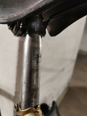

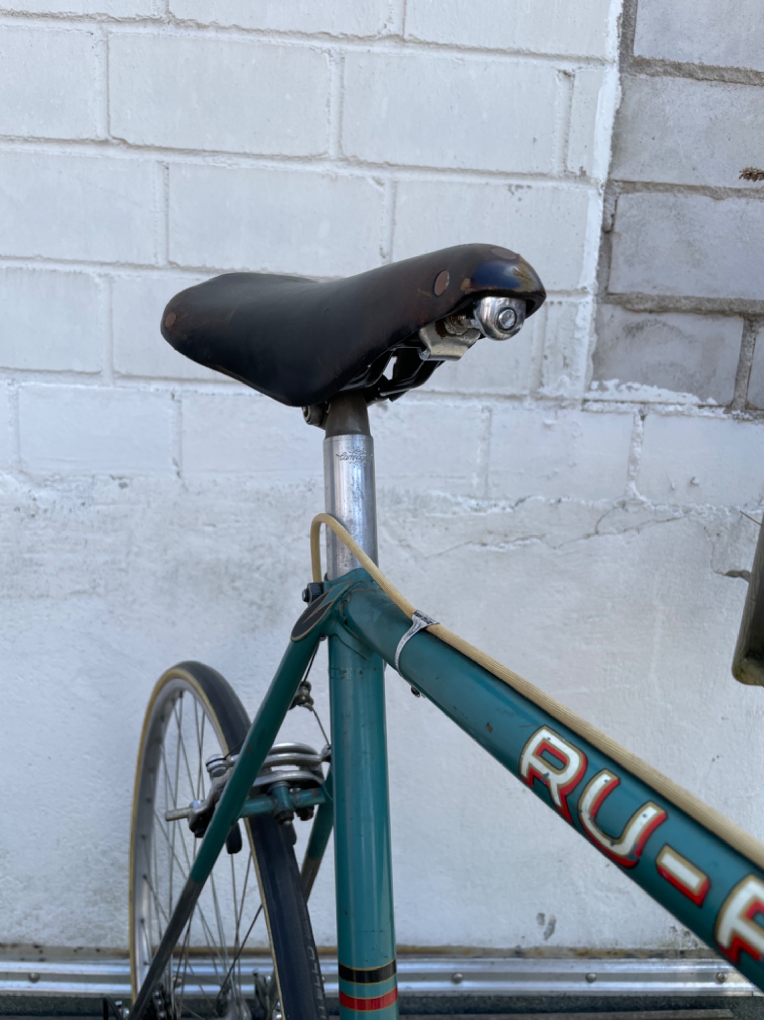

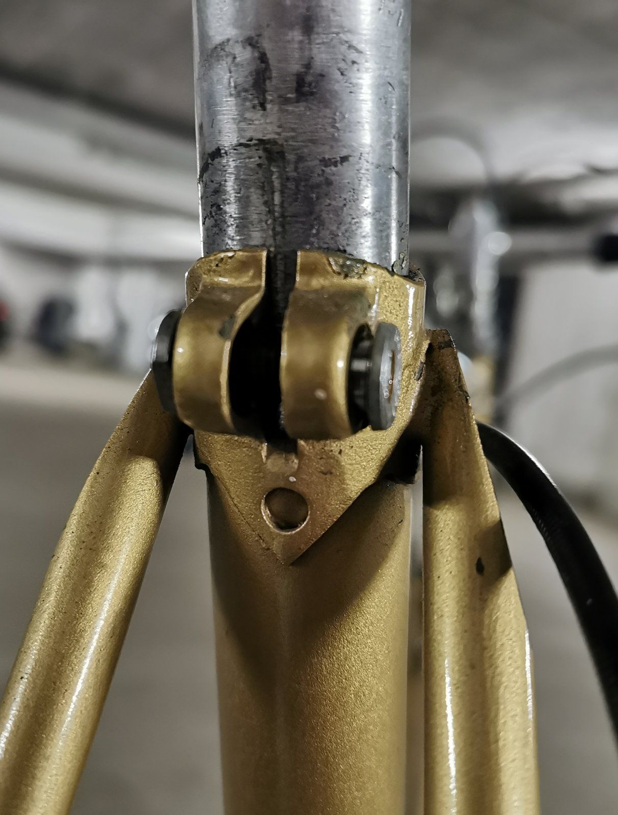

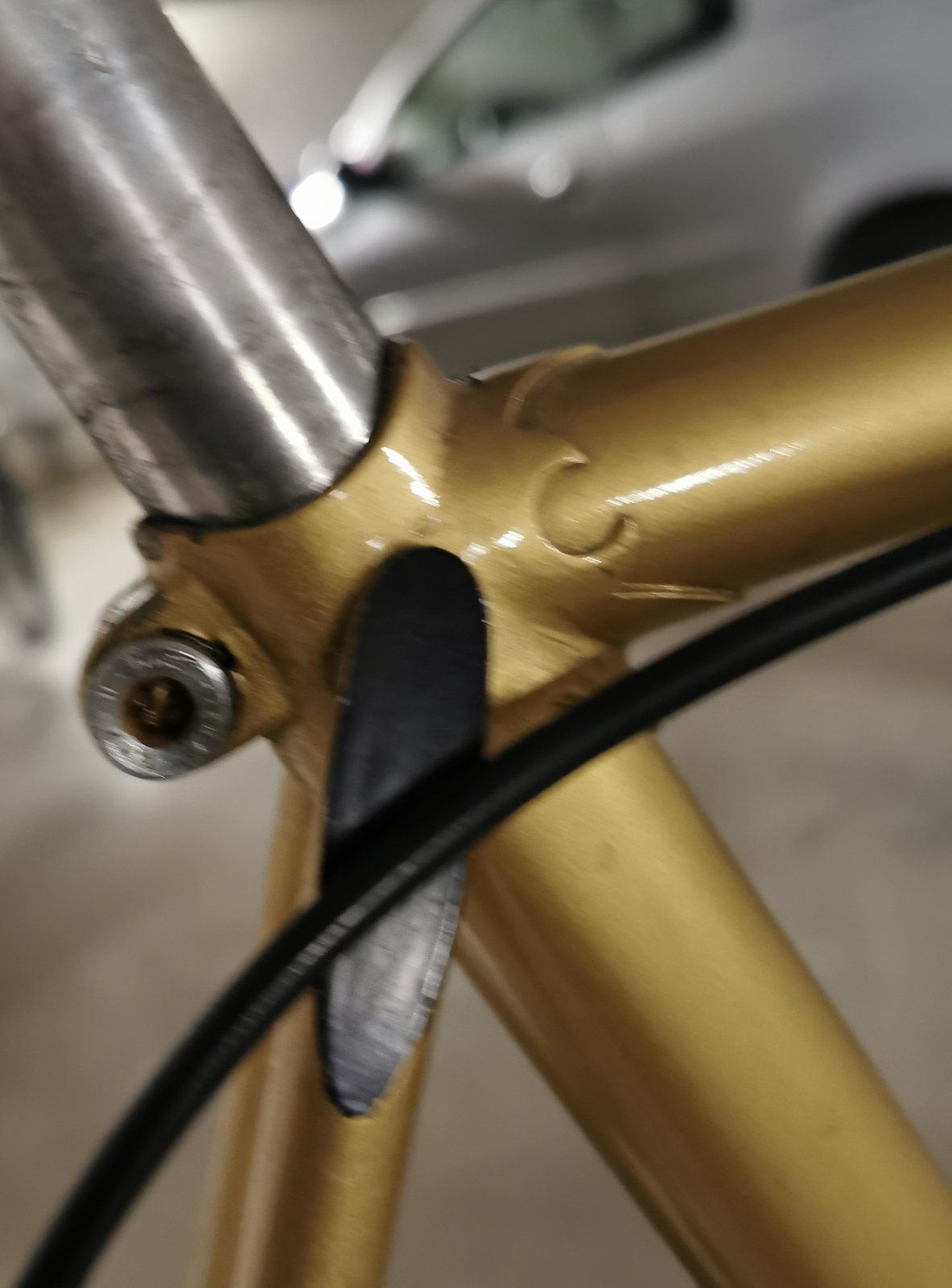

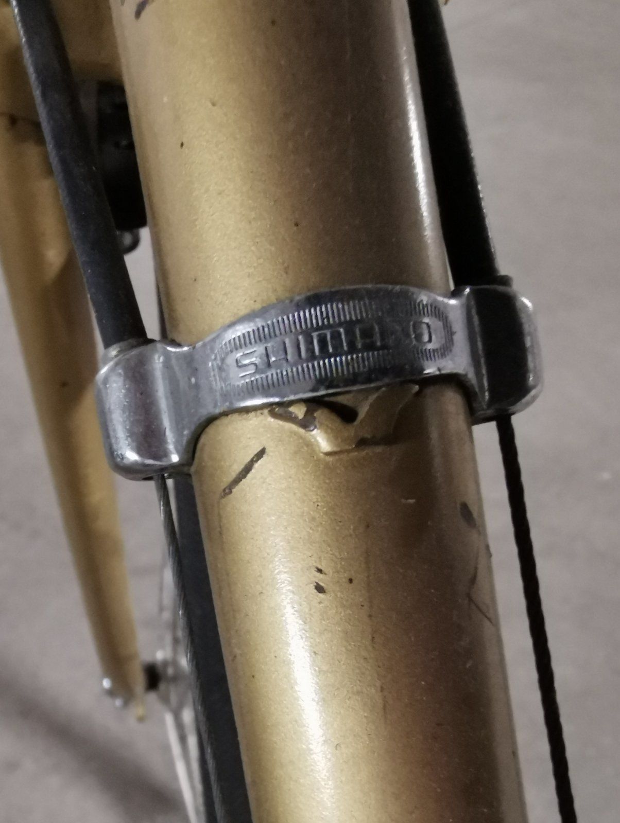

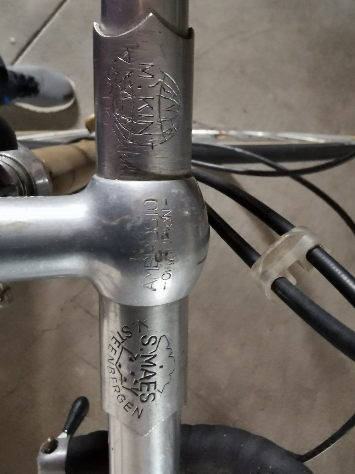

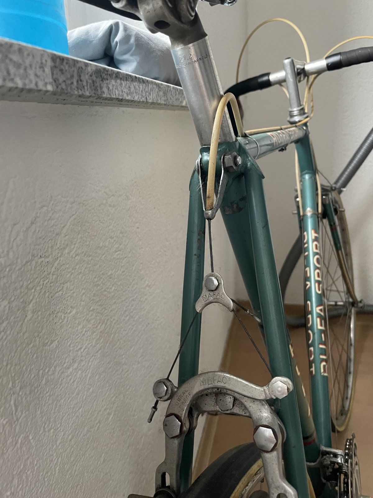

Was habe ich hier? Der Vorbesitzer schwor Stein und Bein, das sein Vater sich den Rahmen Anfang der 60iger bei Fauss am Ring auf Maß hat anfertigen lassen. Die seitliche Zugführung habe ich auch schon bei Rufas gesehen, ansonsten sehe ich noch Ähnlichkeiten beim Bremssteg und der Sattelklemmung zu meinem anderen Rufa.
Kann man eventuell über die Rahmennummer etwas herausfinden?
Einige schöne, alte Teile, wie Titan Sattelstütze, M. Kint Lenker, Ambrosio Vorbau, etc. sind verbaut.
Freue mich über jeden Hinweis!

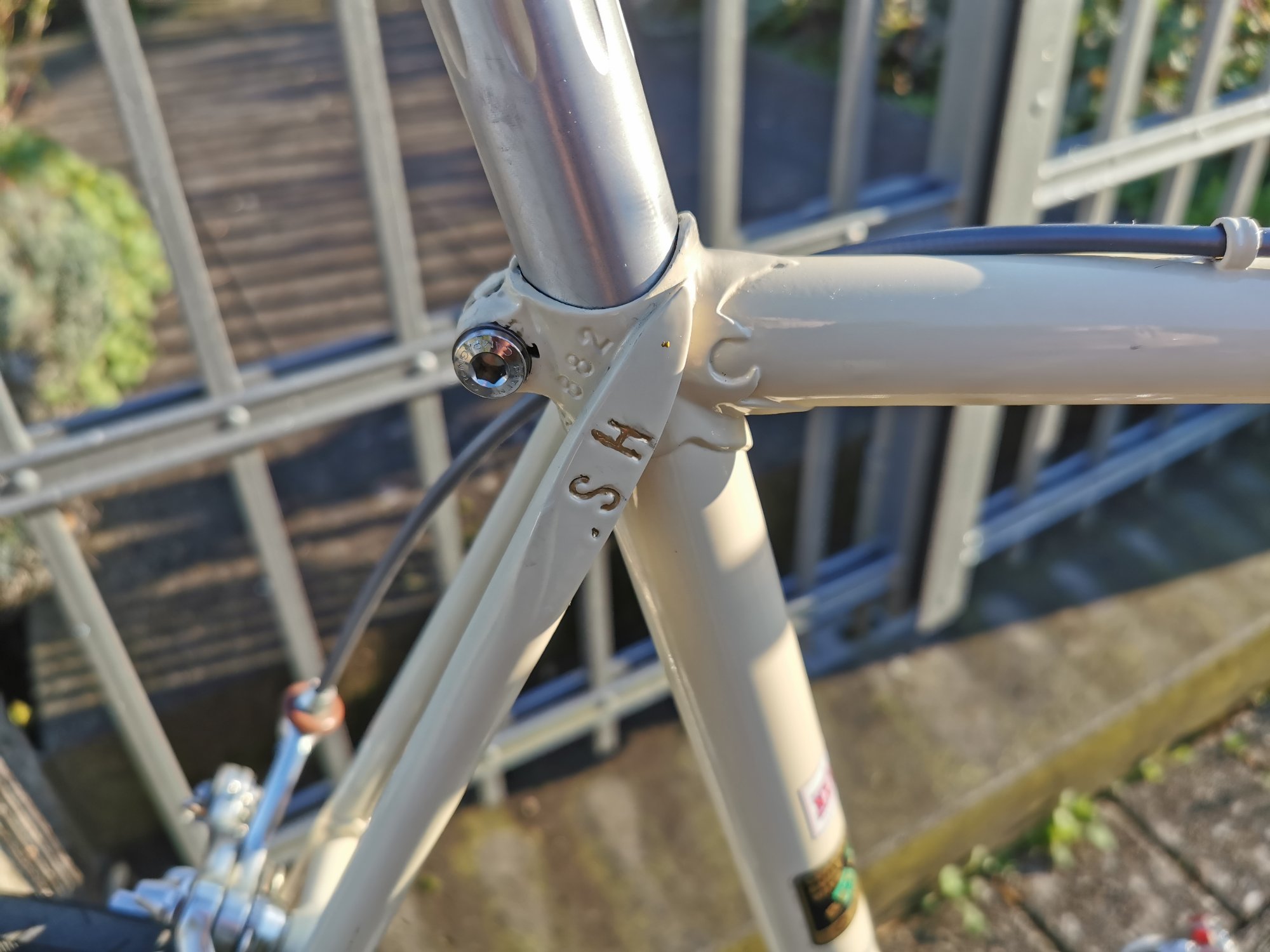

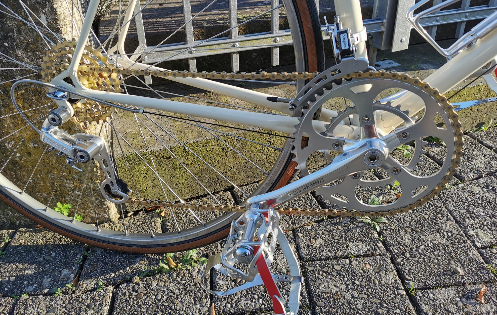

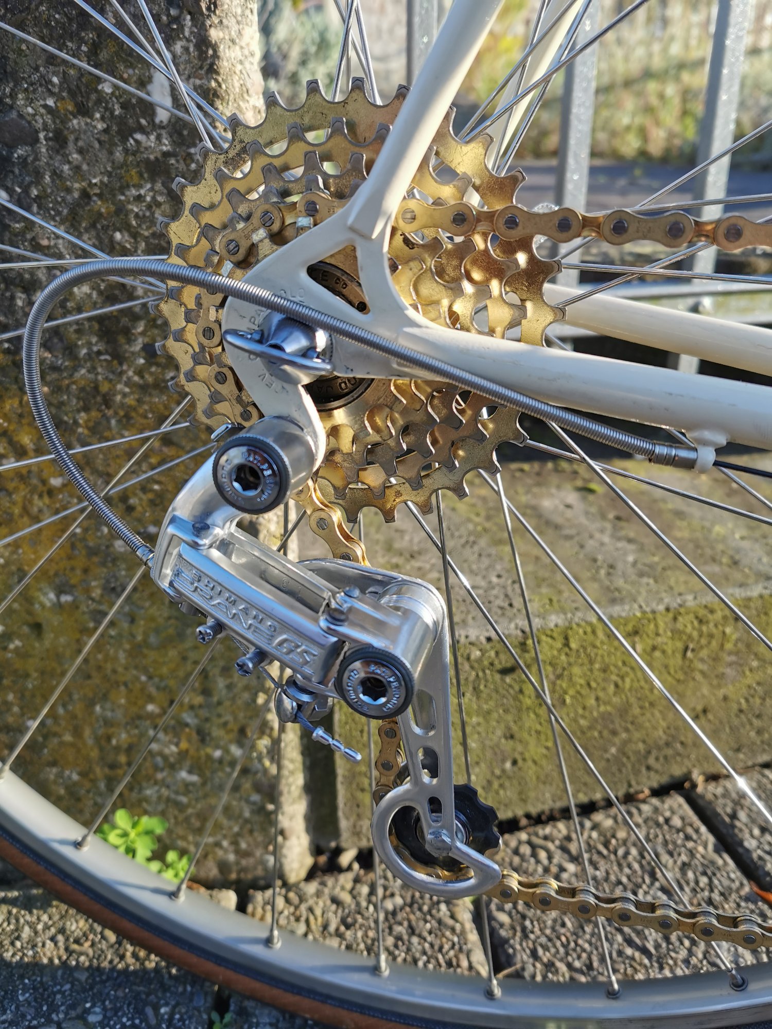

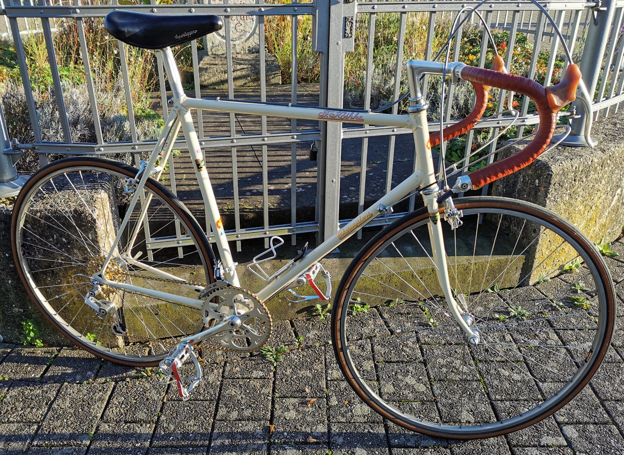

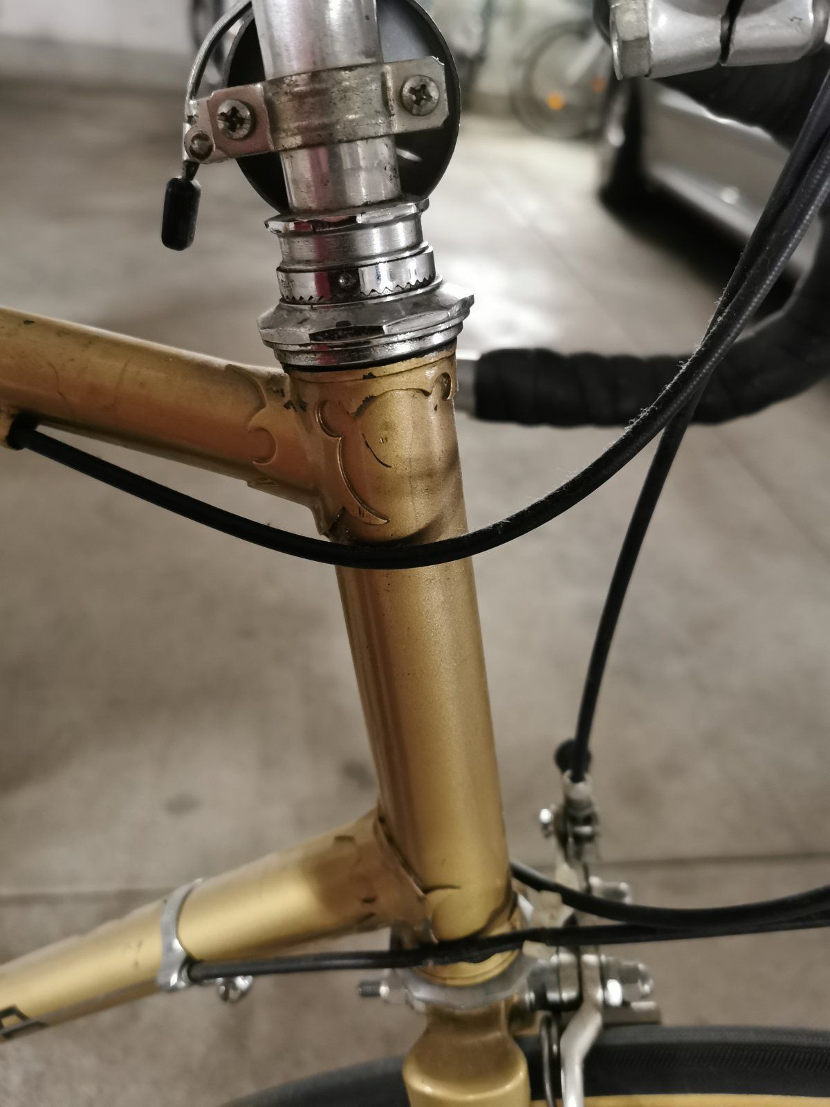

So, jetzt nenne ich endlich auch ein Köthke mein eigen. Bekommen habe ich den Rahmen letztes Jahr von @artie. Er war ohne Decals in diesem hübschen Elfenbeinweiß lackiert. Ich habe keine anderen Lackreste, weder im Sitzrohr, noch im Innenlagergehäuse gefunden. Vermute also, dass der Lack original ist.
Der Rahmen gibt mir immer noch einige Rätsel auf! Einerseits hat er einige "alte" Merkmale, wie die Nervex Pro Muffen, oder die Campa Racing Ausfallenden, die schon im 68er Katalog zu sehen waren, andererseits hat er schon angelötete Zugführungen, Schaltzugsockel und Flaschenhalterösen. Sehr seltsam finde ich auch die runden Gabelscheiden, die mich an eine Bahngabel erinnert.
Nun gut, dann fällt ein "merkwürdiger" Aufbau auch nicht weiter ins Gewicht, dachte ich mir 😉. Wollte das Rad zuerst "Rudis Resterampe" nennen, habe mich, nachdem ich nach einigen Teilen recht lange gesucht habe, dann doch dagegen entschieden. Mein Ziel beim Aufbau war es, ein Rad auf die "Beine" zu stellen, welches auch die steilsten (Eroica-) Anstiege schafft, ohne das der alte Mann absteigen und schieben muß 🤪. Werde es nächstes Jahr in der Toskana hoffentlich verifizieren können 🙏.
Die Original Decals könnte ich noch in Berlin auftreiben.
Ohne Zweifel ein Köthke...
but who the f.... ist S H?

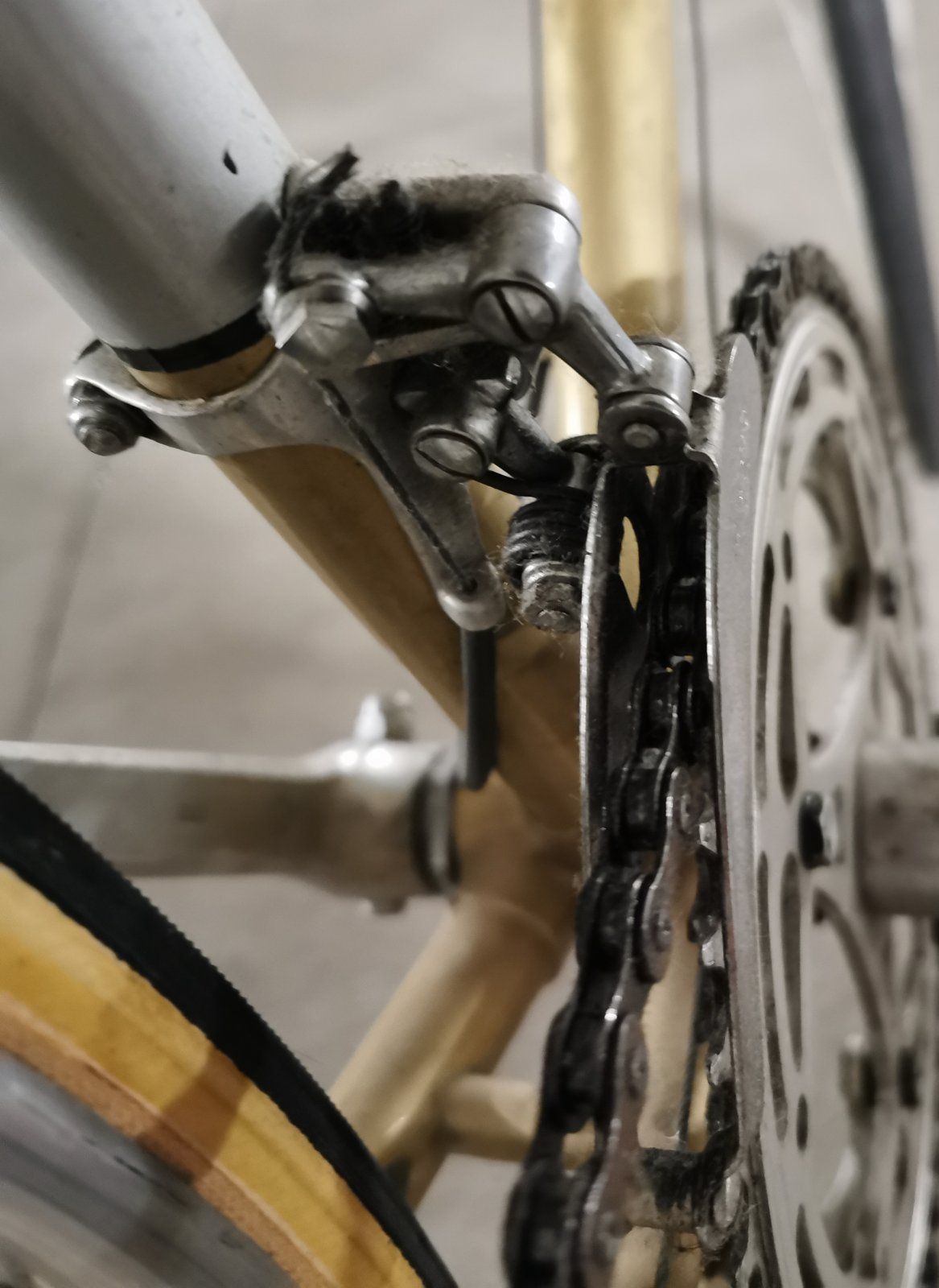

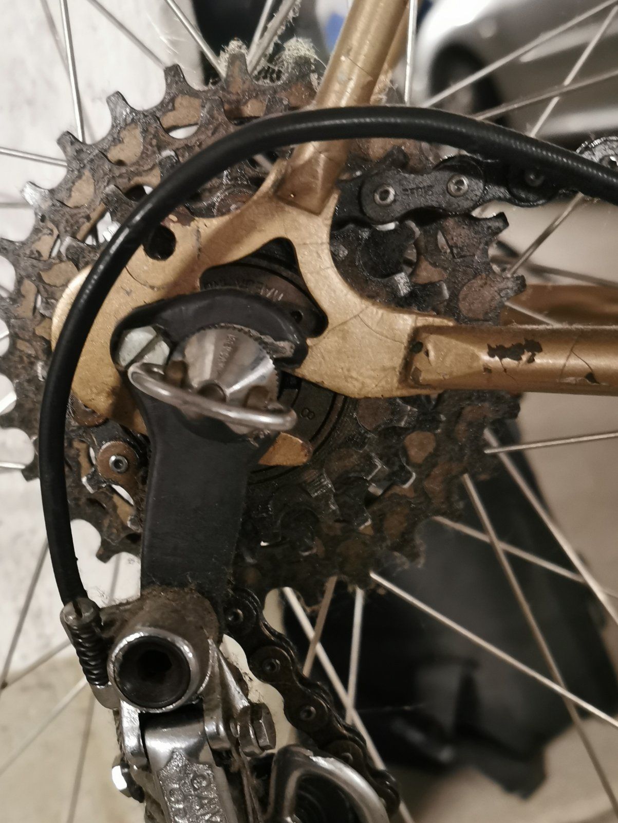

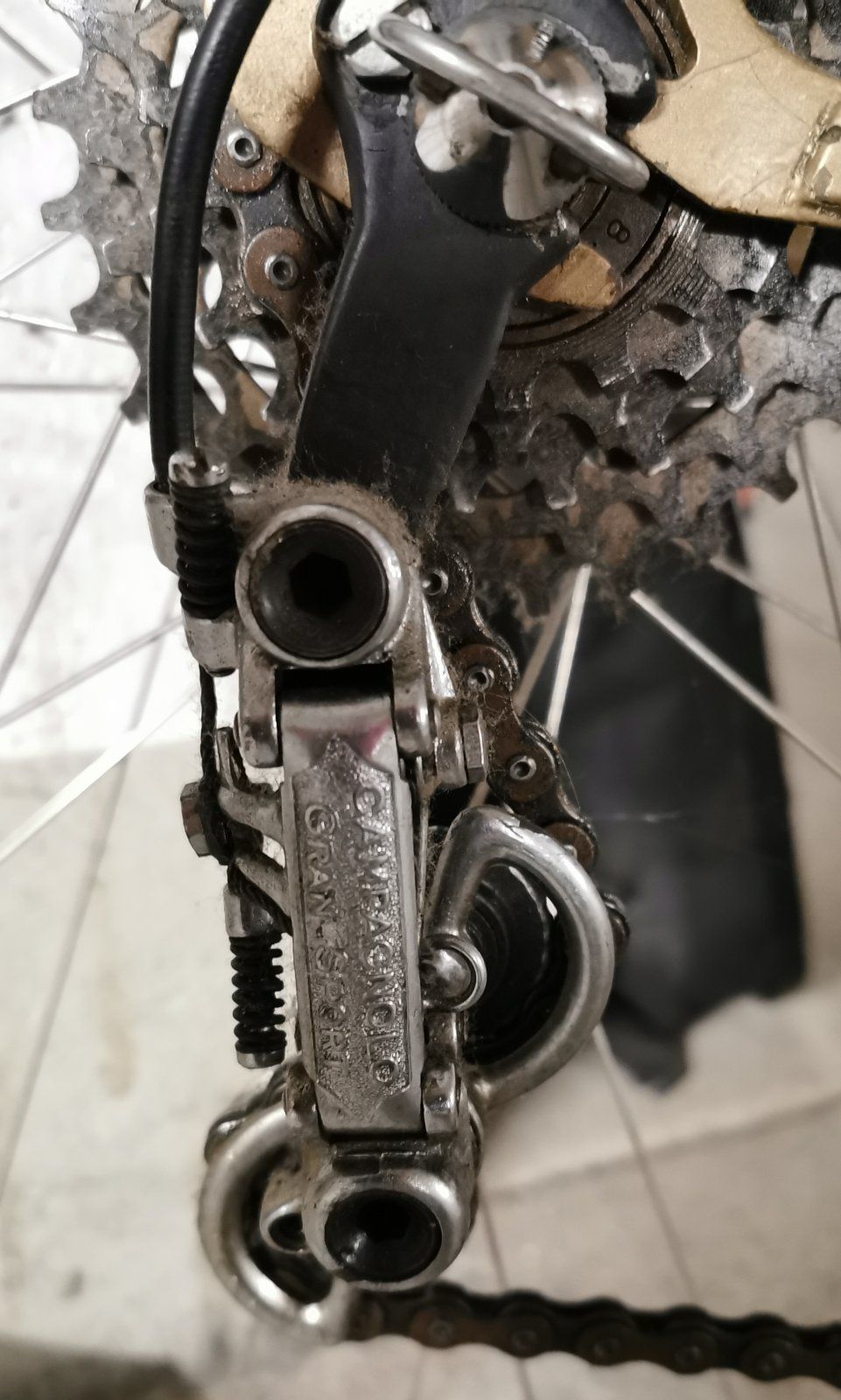

Mit einer Stronglight 100 lx Kurbel mit 50/32 Zähnen, einem Crane GS Schaltwerk und einem DA Kranz 14-31 sollten große Steigungen ihren Schrecken verlieren.

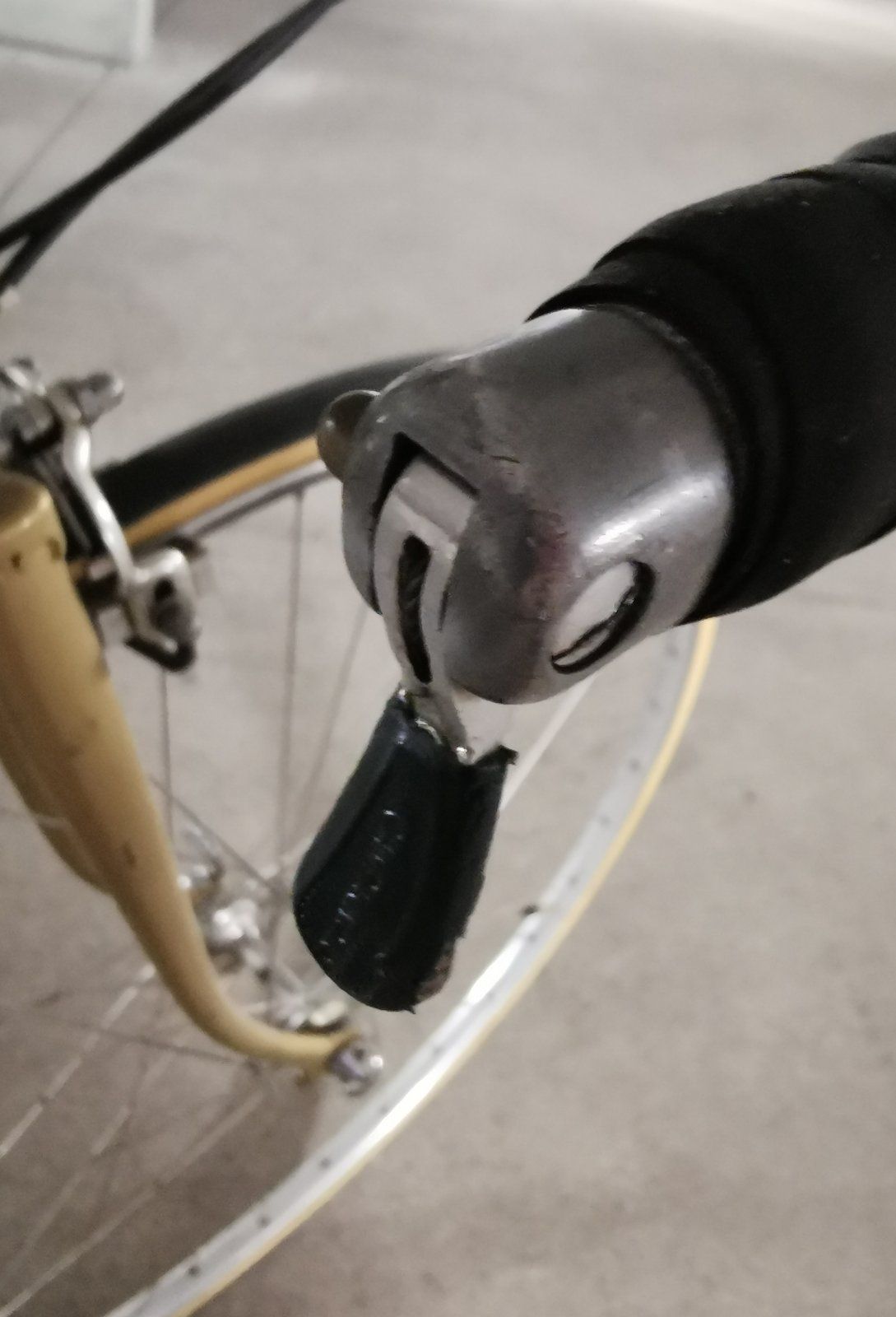

Dura Ace Lenkerendschalter, Suntour Superbe Hebel und Bremsen, Cinelli Cockpit mit "geschelllacktem" Textilband und Campa Laufrädern mit Wolber Alpin Drahtreifenfelgen.
Selle Contour royal Superleggero Sattel mit Dura Ace 7200 Sattelstütze.
Wunderschöne Nervex Pro Muffen, fast Runde Gabelholme und Dura Ace Zuganschläge auf Anlötsockeln.
Das Rad wiegt so, wie es dasteht 10,7 Kg.

die zuganschläge würde ich noch ersetzen, nachher dreht der eroische controletti am rechten und schickt dich wegen indexierter schaltung wieder nach hause!
damit kommst du sonntags mal auf meine bergische hausrunde, damit das güldene 31er eingeweiht wird!
Tja, zu den Zuganschläge sah ich leider keine andere Alternative. Sollte jemand eine Idee haben, was sonst noch klassisches auf die Anlötsockel passt, freue ich mich über Anregungen.
Berigsche Hausrunde hört sich gut an.
Dachte mir, das Rad erstmal auf der kleinen Forsbach-Runde zu testen, dann können wir nochmal schnacken 😉.

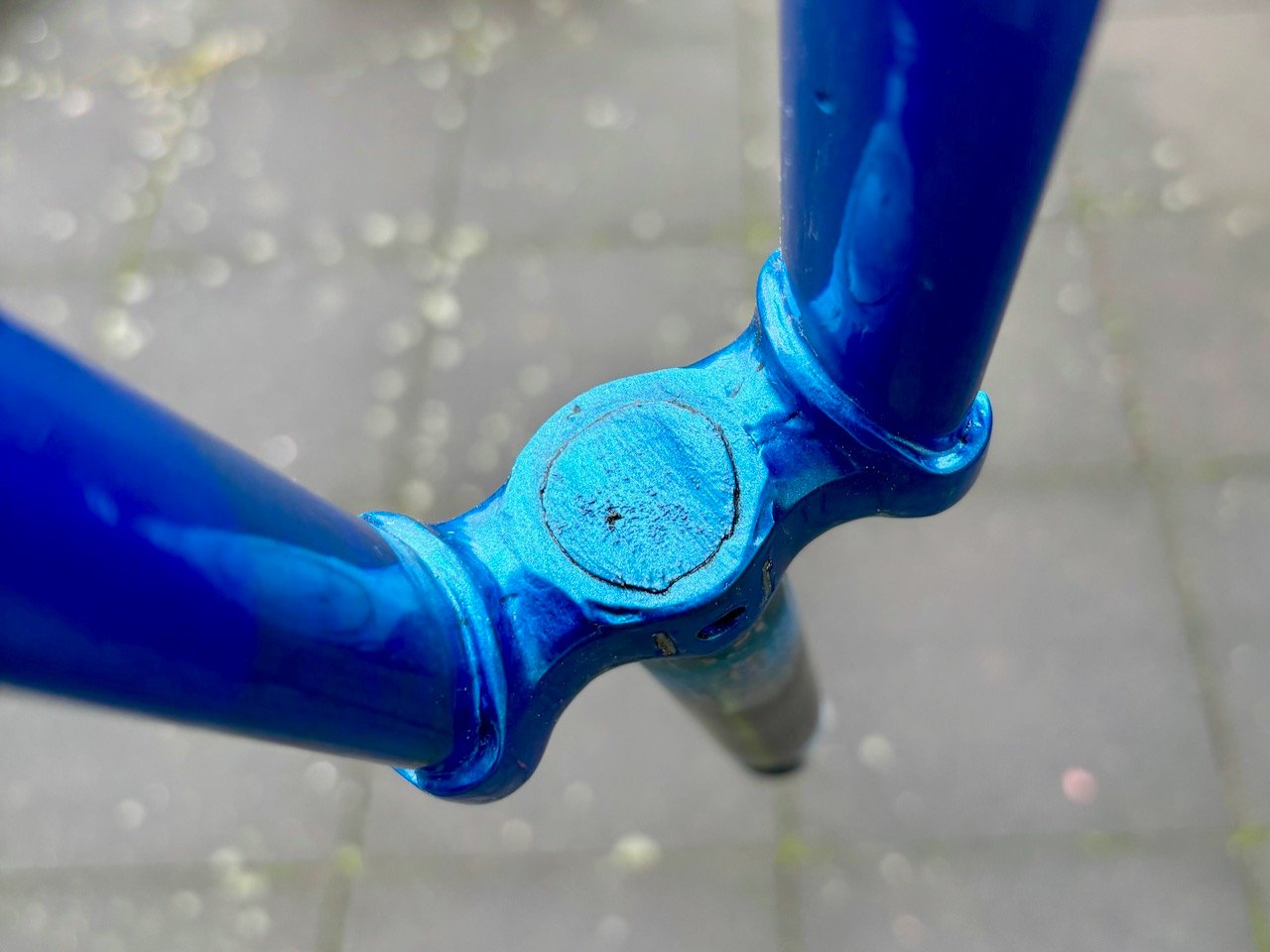

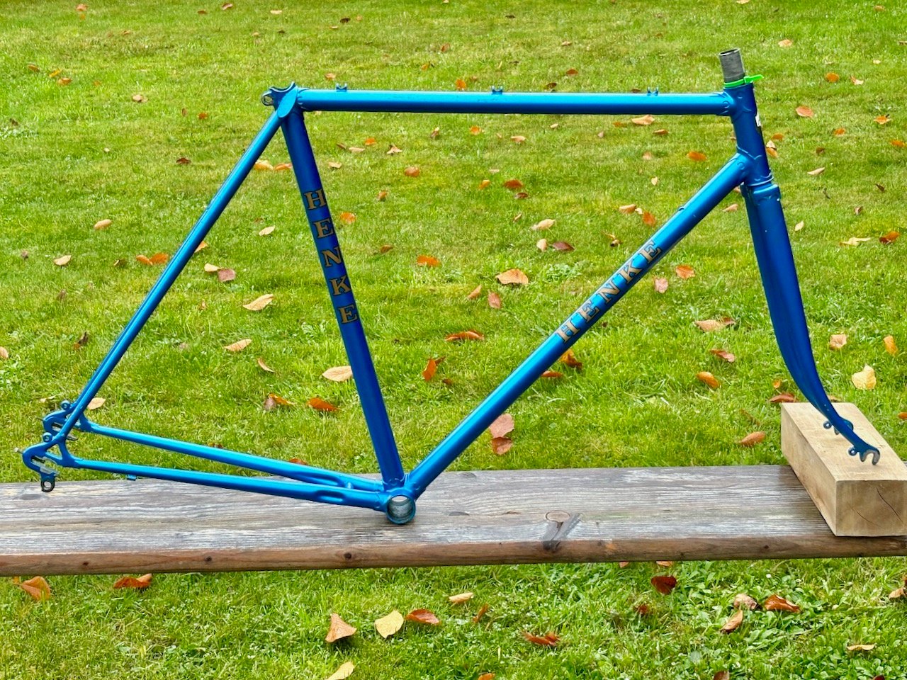

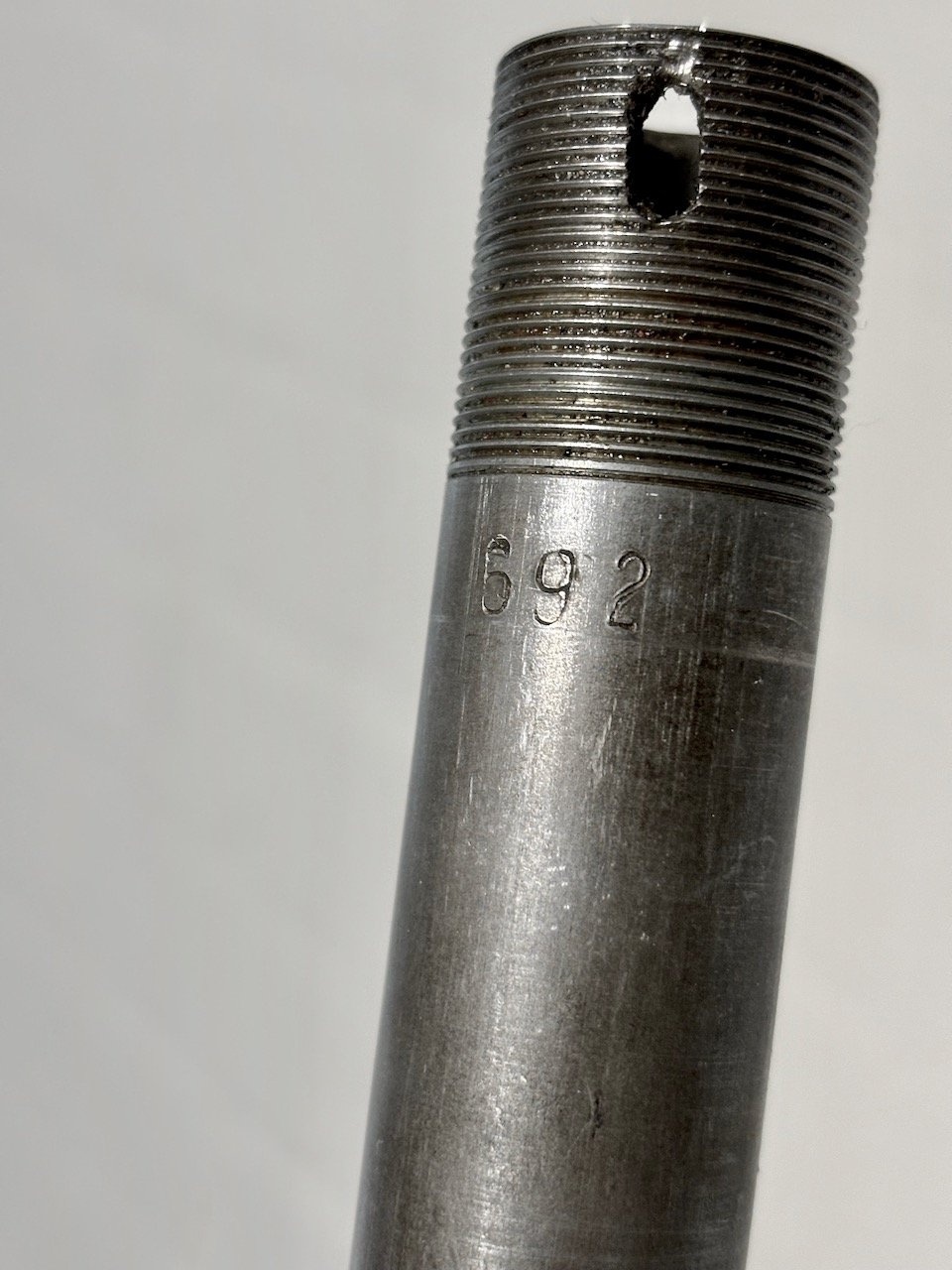

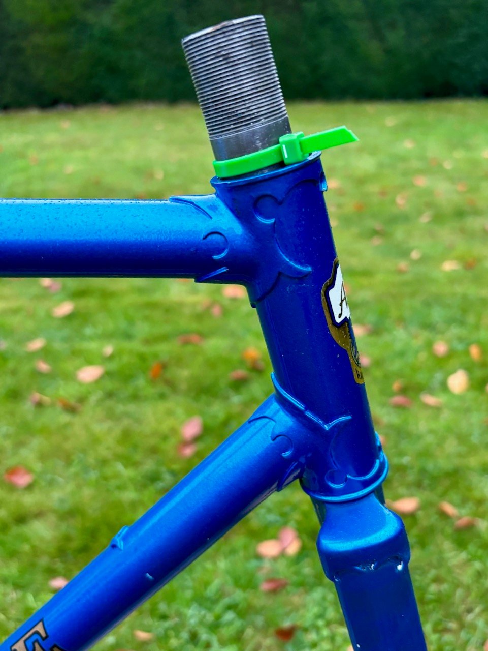

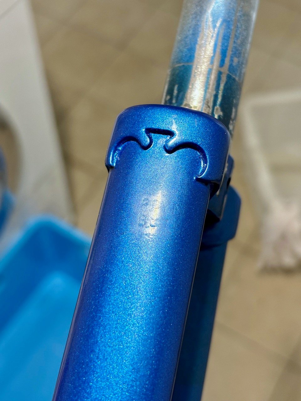

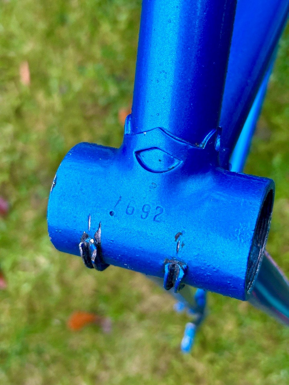

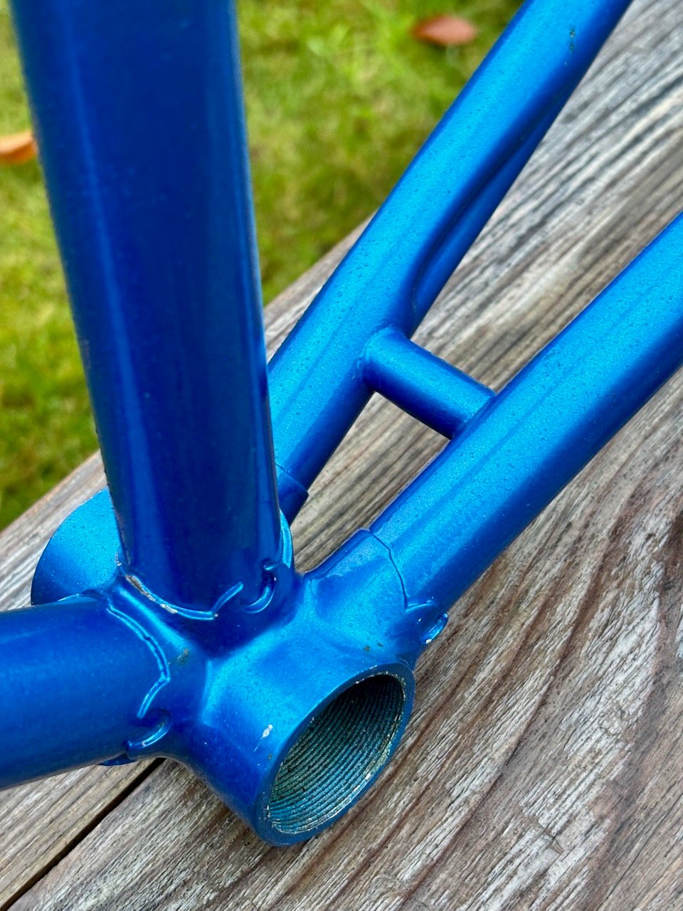

Liebe Kölner,

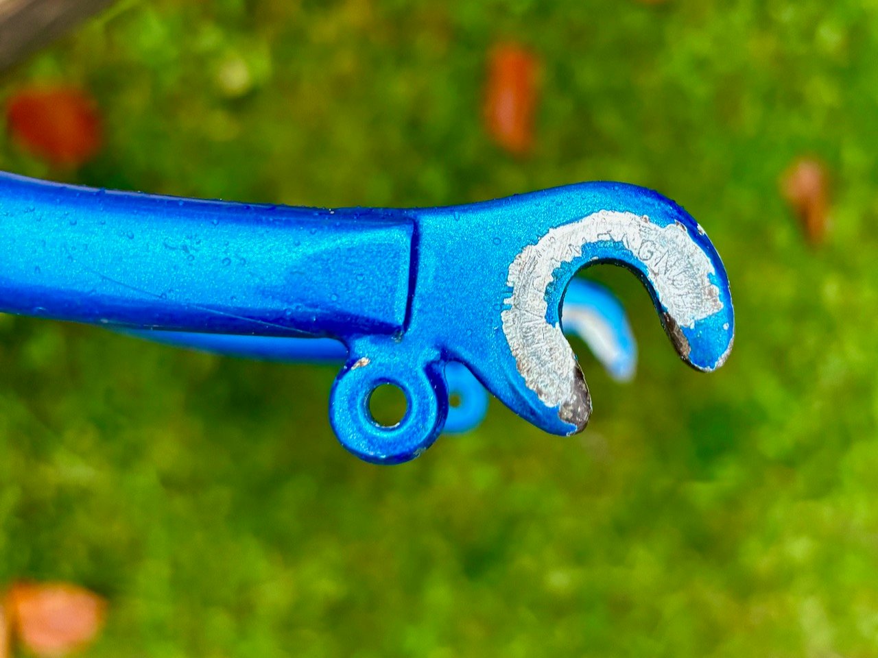

ich vermute bei diesem Rahmenset handelt es sich um ein Ru-Fa das später bei Arnold Henke in Hannover neu lackiert wurde. Vermutlich wurden bei der Gelegenheit auch die Zugführungen auf dem Oberrohr und unter dem Tretlager, sowie der Zuganschlag unter der Kettenstrebe hinzugefügt. (Zur Überarbeitung und dem möglichen Zeitpunkt kann vielleicht @knutson22 anhand der Decals und Anlötteile etwas sagen?).
Im Gabelschaft steckt ein Stück Kork. Auf den Gabelscheiden kann man m.E. ganz schwach eine Reynolds Markierung erkennen (REY ... 53 ..). Sattelstütze ist 26.8, der Klemmschlitz am Rahmen sieht gut aus. Einbaubreite ist 120. Wenn man die Komponenten für die Datierung heranziehen möchte: Die Konen der Naben sind mit '61 und '63 gestempelt. Im Sattelrohr konnte ich keine Verschraubung der Streben erkennen, angeblich findet sich diese aber ab Anfang der 1960er nicht mehr unbedingt. Die Rahmennummer ist 692.
Mir geht es erstmal darum, ob es sich tasächlich um ein Ru-Fa handelt und ob es wohl von Herrn Fauss gelötet wurde. Ich rufe daher mal nach @skandsen (ich weiß nicht wessen Spezialgebiet das noch ist).
Jetzt erstmal Bilder

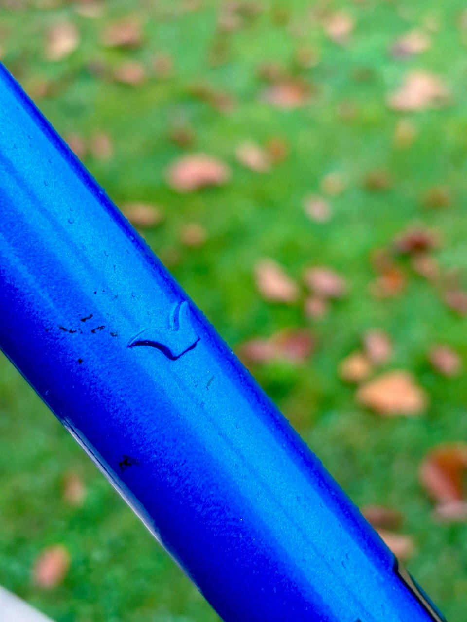

Und ich vermute, dass sich unter dem blauen Lack Chrom an Hinterbau und Gabel verbirgt, das Schema wäre dann so wie an diesem schönen Ru-Fa von @Jonah J.
Erstmal nur Bilder aus der Wohnung, also bitte die umstehenden Sachen ignorieren.
Ein schönes Rufa von einem ehemaligen Anateur-Fahrer aus Porz.
Das einzige was mich ein bisschen wundert, sind die Hasenohren an den Streben, die ich eher mit Köthke als mit Rufa verbunden habe, aber vielleicht kann mich ja jemand hier aufklären? :)

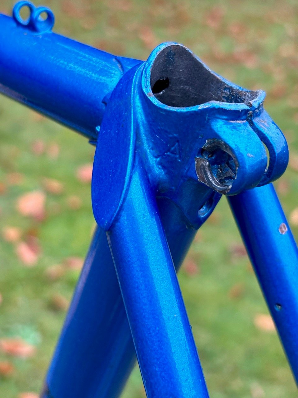

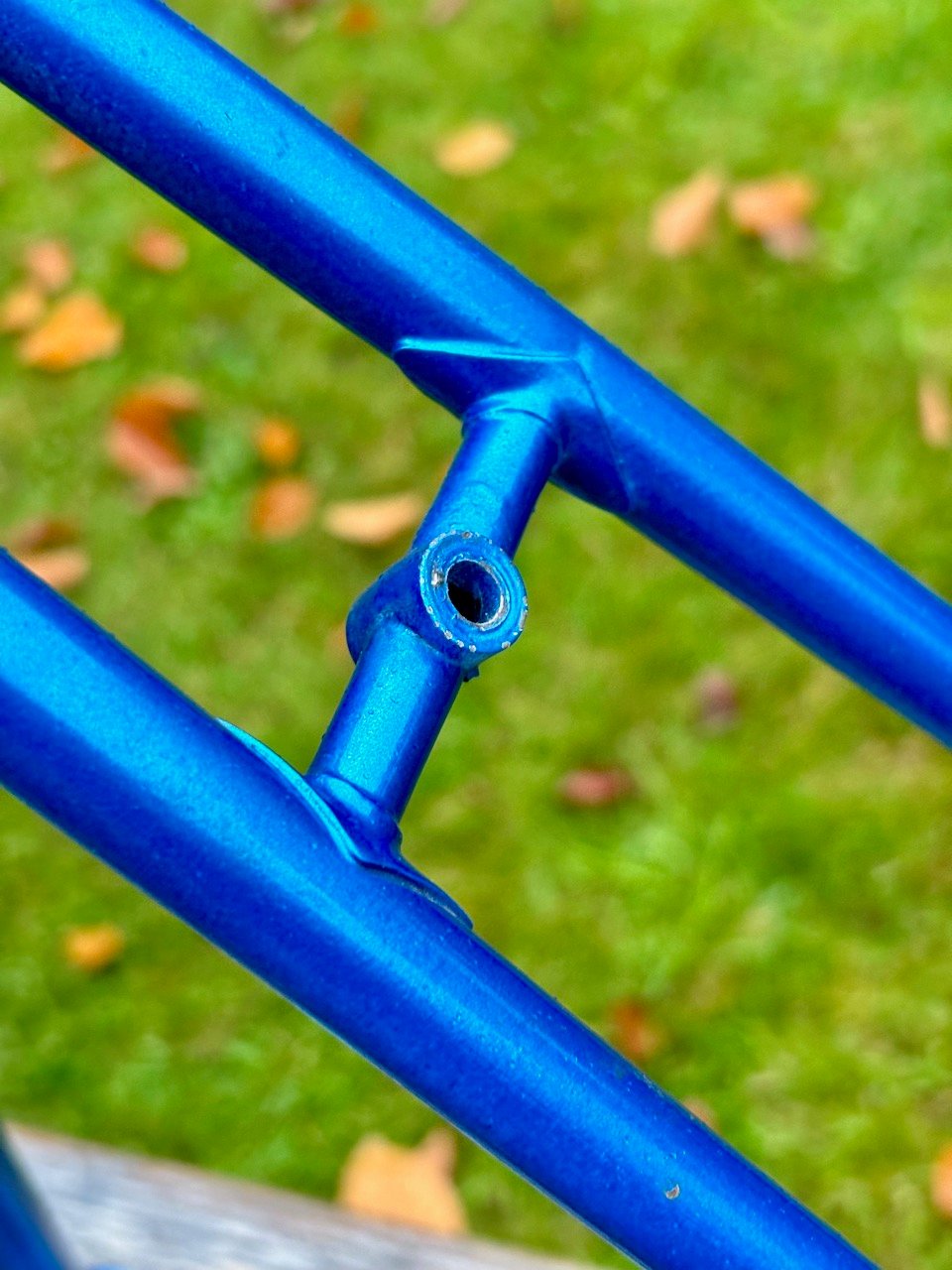

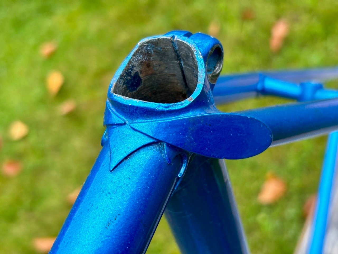

Liebe Kölner,

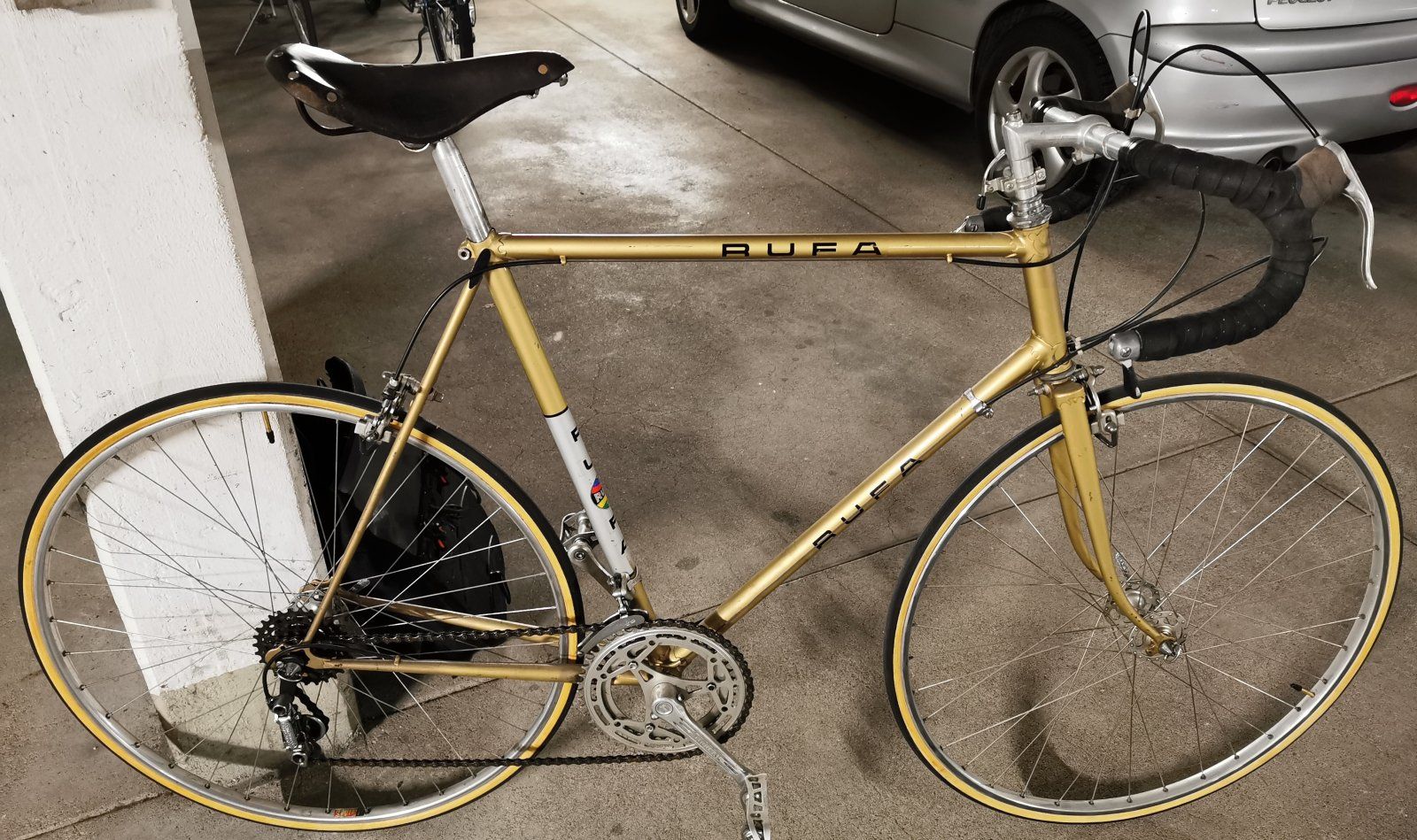

Wenn ich mich nicht täusche, dann sind diese aufliegenden Plättchen am Strebenspiegel ein Kennzeichen von Rufa.
Ansonsten sieht es schon recht ähnlich aus zu den Rufas die ich bis jetzt so gesehen habe.
Hier die Plättchen und Auffallenden meines Rufas:
Die Ru-Fa-Arbeit daran ist ein Kind der 60er.
Oberrohrösen, Zugführung unter dem TL bzw. unter der Kettenstrebe ist bei Rahmen solcher Herkunft typisch erst ab Mitte/Ende 70er.
Ich frag mal gleich die Spezialisten hier.
Ist das RuFa wohl ein Rahmen von Fauss?
Kann man aufgrund der Nummer am Sattelrohr auf das Baujahr schließen, und steht das F vielleicht für Fauss?
Auf dem Schild am Steuerrohr steht seit 40 Jahren, was ja dann wohl 1964 ist?
