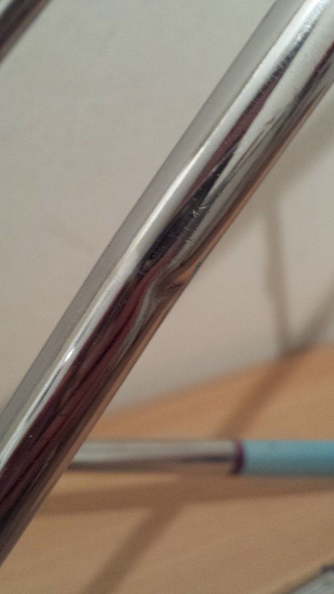

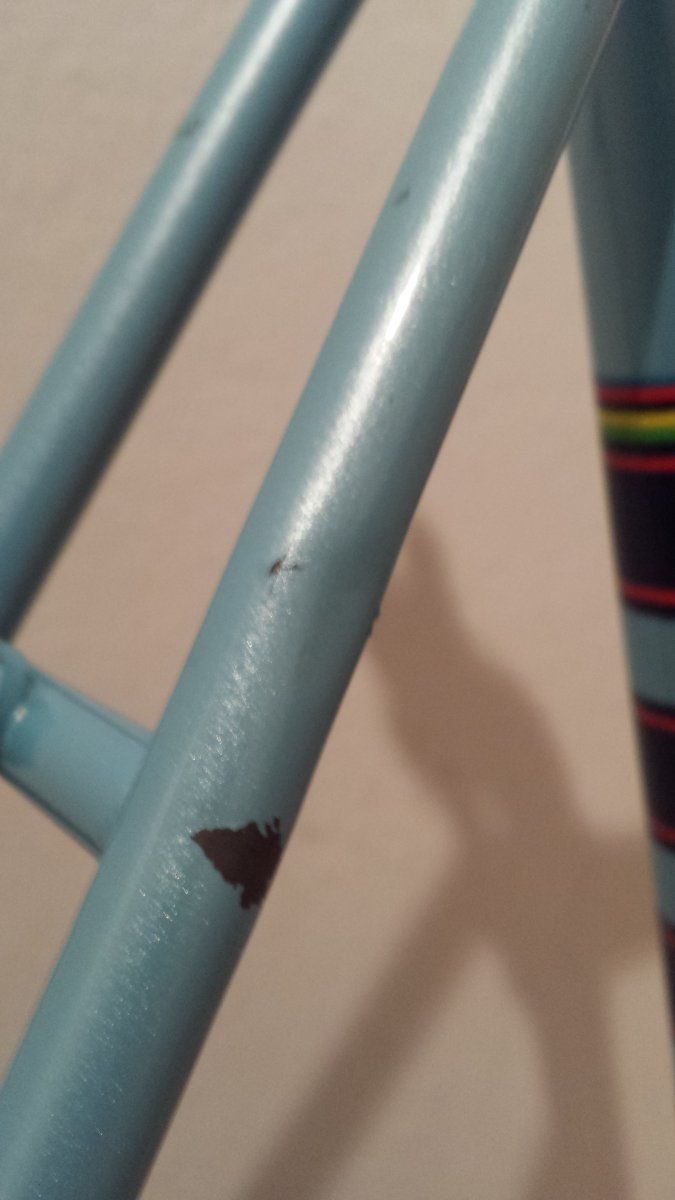

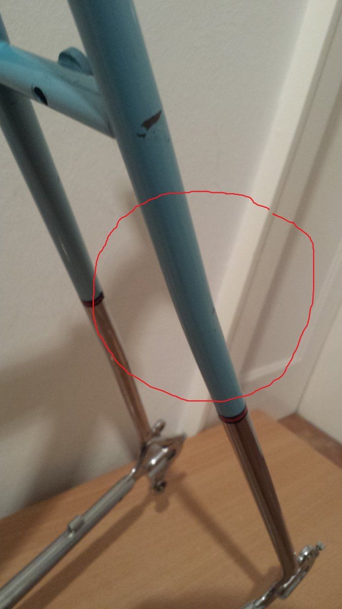

Ich hoffe jemand kann mir bei diesem Beitrag weiterhelfen:
Ich bin in Besitz eines schicken KOGA MIYATA Rahmens gekommen, welcher am Hinterbau wohl einen Schlag erlitten hat (ich hoffe man kann die kritischen Stellen anhand der Bilder erkennen).
Kann man hierbei schon von einem "Defekt" sprechen und inwiefern würde das Fahrverhalten des Rennrades beeinflusst werden?
Lohnt es sich überhaupt das Rennrad aufzubauen?
Danke im voraus!

Ich hoffe der Rahmen war günstig - wirtschaftlich reparieren kann man vergessen weil dazu ein Rahmenbauer neue Sitzstreben einlöten müsste, plus Lackierung.
Würde ich mit sowas fahren? Nein, weil die Sitzstreben alle Stöße auf das Hinterrad nach oben gerade weiter bis zur Sattelmuffe übertragen. Sind die Sitzstreben krumm werden sie permanent an diesen Stellen auf Auslenkung belastet.
