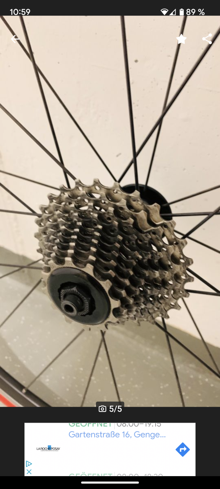

Ist das ein Campagnolo Freilauf/Kassette?
  • Ersteller Ersteller Gelöschtes Mitglied 108811
Ich habe noch einen ungenutzten Campa-Freilauf. Der war an einem Zonda-HR-DISC. Verkaufe ich für kleines Geld bei Bedarf. Liegt bei mir nur rum.
Bei Bedarf würde ich mich tatsächlich melden. Kenne mich da leider wenig aus. (Bin bisher nur MTB gefahren bei Rennrad hab ich null Plan) Würde der dann an das Fulcrum Racing 7 Laufrad passen?
Müsste eigentlich und zur Not nehme ich ihn zurück. Aber das Problem dürfte in der Montage bestehen und die Sache vielleicht unökonomisch machen, falls du die Montage nicht selbst machen vornehmen kannst. Melde dich einfach bei Interesse. Der Freilauf läuft nicht weg.
Am MTB hab ich schon Freilauf Wechsel gemacht. Allerdings nur bei DTSwiss Naben. (Abziehen und Aufstecken)🙈
Bei Bedarf melde ich mich dann. Danke dir schonmal.
So einen schwarzen gewölbten Abschlussring habe ich bei Shimano noch nie gesehen, aber bei (meinen) Campa Kassetten allerdings auch nicht.
Die Kassette selbst könnte durchaus auch von Shimano sein, so wie sie aussieht. Das gezeigte Nabenende ebenfalls.
Hat der Besitzer keine Info, mit welcher Schaltung dieses Hinterrad bewegt wurde?
Campa hat schon solche abgerundeten Abschlussringe

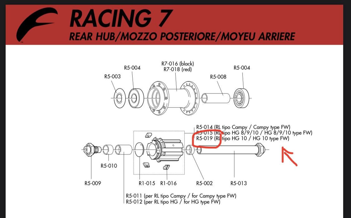

Der schwarze Abschlussring auf dem Bild des TE sieht mir nach Fulcrum aus, der auch das etwas kleinere Campa Gewinde hat. An den Racing 1 mit Alu-Freilauf (rein 10 fach) wurden auch die Shimano Kassetten damit befestigt, der originale Shimano passte dort nicht. Ist so ein Sonderweg der Campa Ingenieure gewesen und keine Ahnung was die sich dabei gedacht haben..macht die Sache aber echt tricky und unübersichtlich wenn man sich das erste Mal damit befasst.
Bis 2009 gab es wohl auch den 10-fach only HG Freilauf für die R7er, der sowohl HG und Campa mit dem gezeigten Ring schliesst, das könnte dann eben auch beides sein..
Erst bei Naben nach 2009 wäre der Campa/Fulcrum Abschlussring hingegen ein klares Indiz für einen Campa Freilauf.
Ohne das die Kassette ab ist, kann man den Rotor damit nur anhand des Fotos leider nicht seriös bewerten.

Eine original Campa Kassette hat doch sehr eindeutige Beschriftung auf den Zähnen der Ritzel oder? Zum Beispiel 10S/13 auf dem kleinsten. Ich glaube das nie bei Shimano gesehen zu haben.
campa 10 Fach Kassetten gab es nur bis 30 Zähne. Auch miche hat nix größeres im Programm . Daher geh mal davon aus das dort ein HG flk verbaut ist . Den könnte man aber problemlos tauschen
