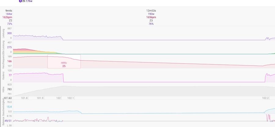

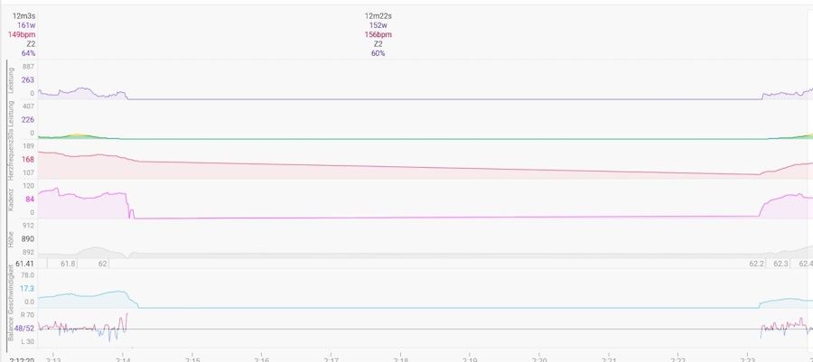

Pausen sind wie folgt in Intervals angezeigt:
