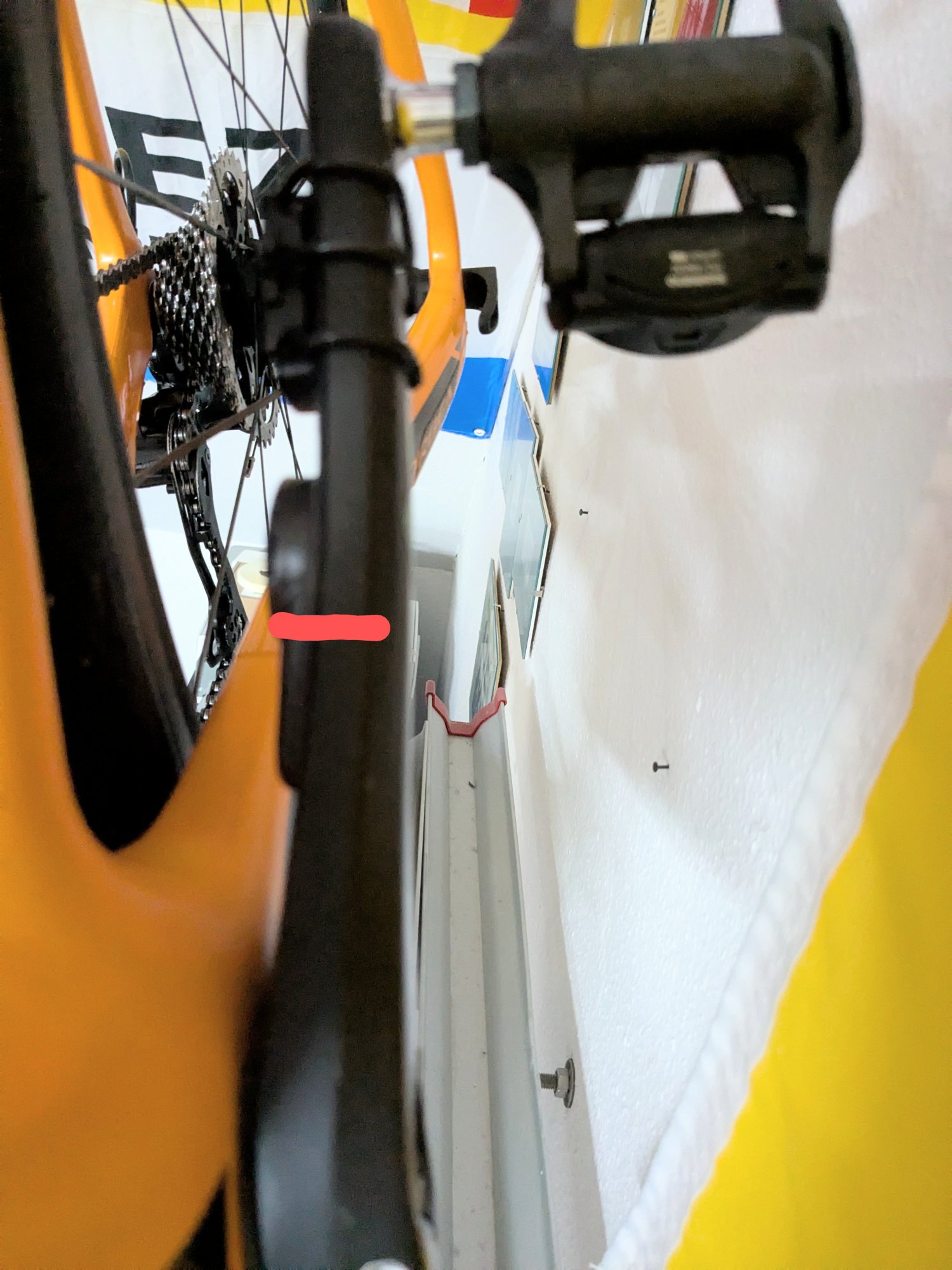

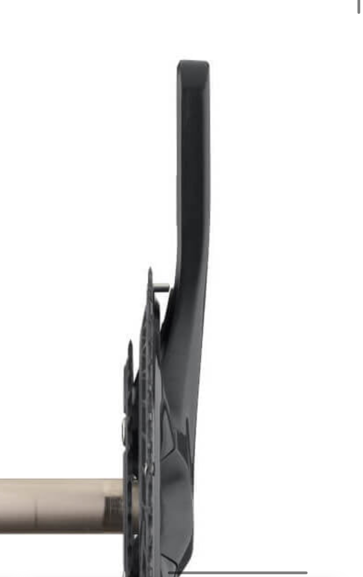

Ich habe dazu nichts gefunden, ausser dass in der Mitte der Kurbel ein 8er Inbus passen soll. In der Mitte habe ich genug Platz, aber Richtung Innenlager wird es eng. Müsste nur mal wissen wie hoch der PM hinter der Batterie aufbaut.
Wenn in der Mitte ein 8er passen soll und Du hast da noch Platz für einen 10er, sollte das meinem Verständnis nach passen. Der Sensor bei meiner 105er Kurbel sitzt mit dem dicksten Teil, dem Batteriegehäuse, etwa außerhalb der Mitte zwischen Mitte Kurbelachse und Mitte Pedalachse, wenn ich mich nicht vermessen habe. Im Zweifel ein Foto mit Maßen an die Hotline schicken.

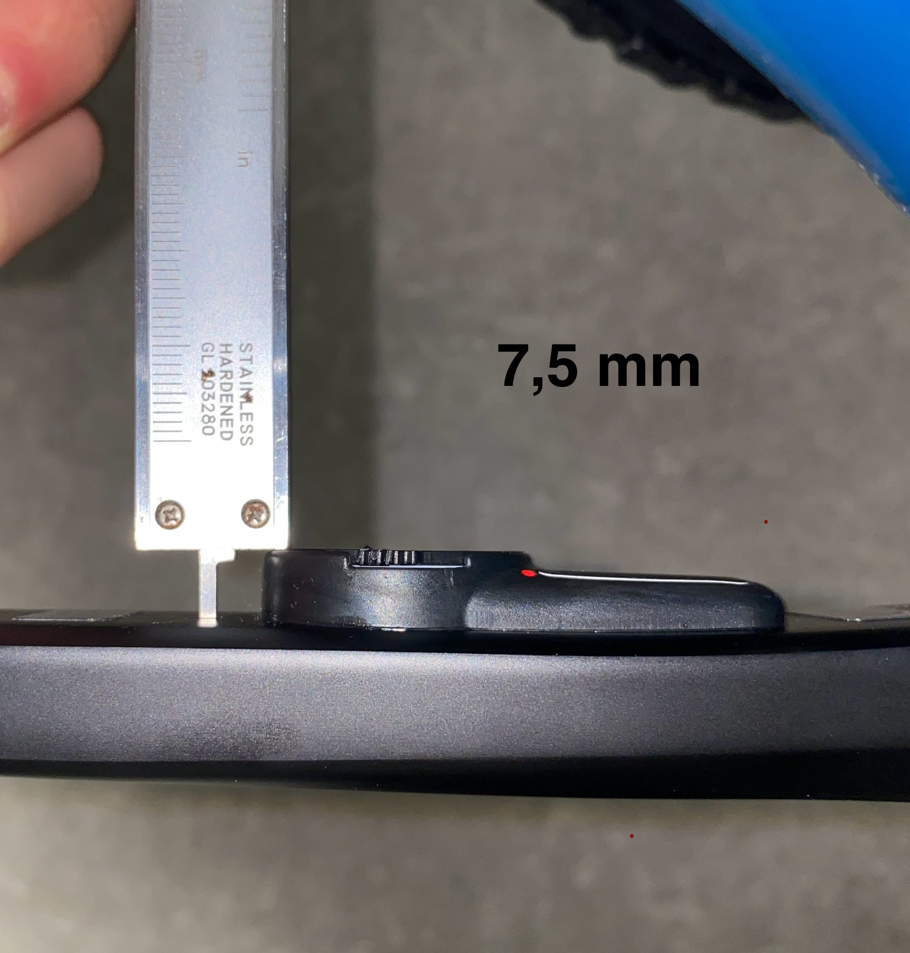

Hab jetzt nicht gelesen welches System du fährst aber mein PM- Aufbau auf der Ultegra R8100 Serie ist an der höchsten Stelle am Betteriedeckel ca. 7,5 mm.
Richtung Lager ists doof zu messen weil der Kurbelarm halt auch geschwungen ist.

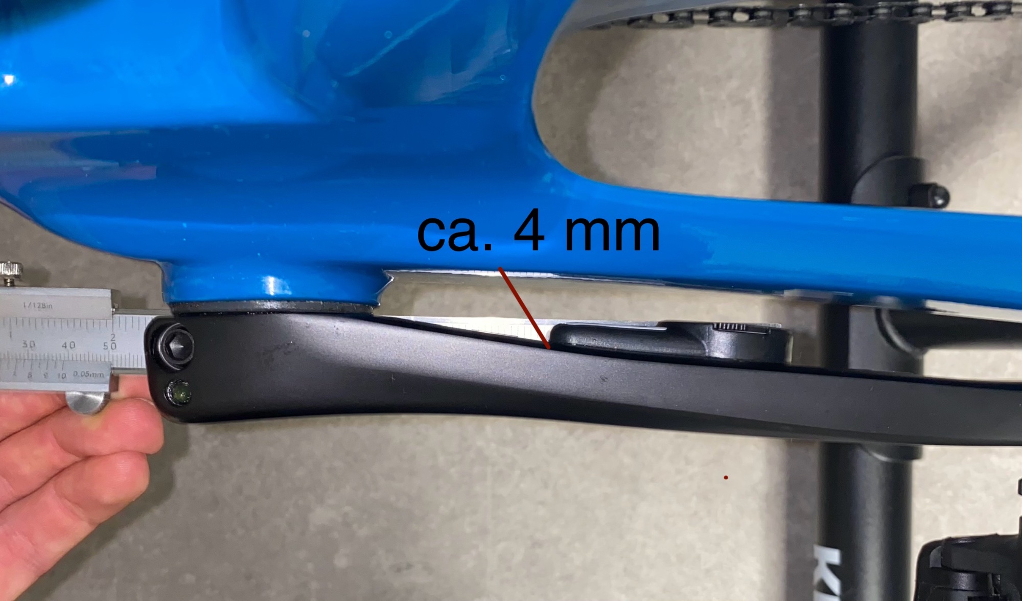

Müsste ich ein Maß nennen, würde ich sagen, dass es ca. 4 mm sind. Also vom Gehäuse - direkt auf den Kurbelarm.
Ok, bei dir schaut das auch recht Eng aus Richtung Innenlager. Nehme an die rote Markierung zeigt die Mitte der Kurbel.

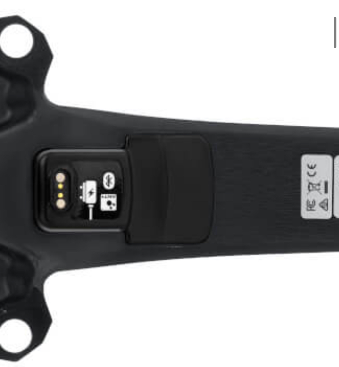

Danke fürs Ausmessen...das sieht dann nicht so schlecht aus. Kannst du mir noch messen wie lange das gesamte Gehäuse vom Inpeak ist. Bei Stages hat das 69mm....sieht bei Inpeak kürzer aus, was mir entgegenkommen würde.

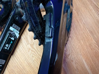

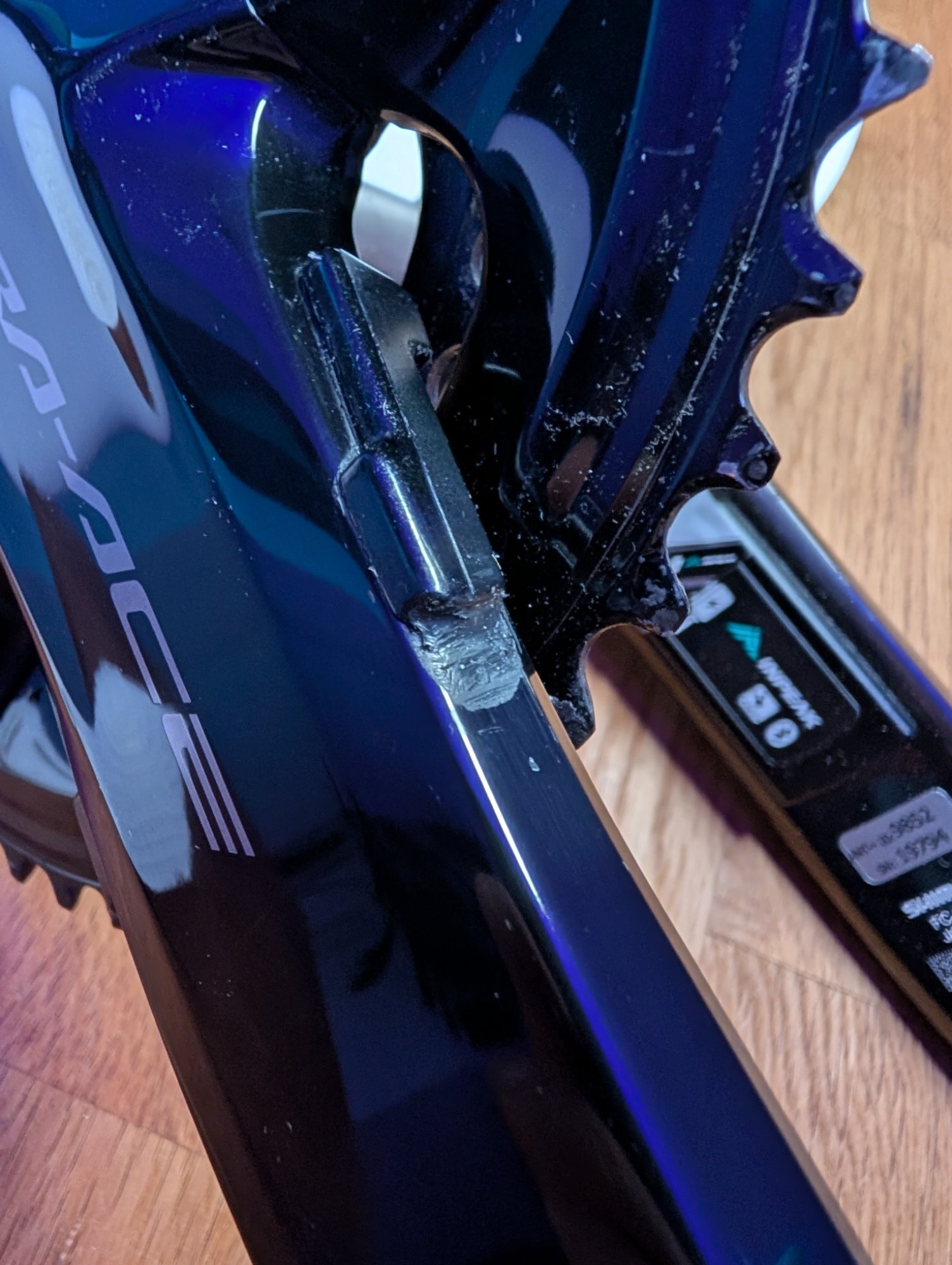

So jetzt sind meine Kurbeln wieder da aber DPD hat so spät zugestellt, dass ich wenn erst morgen dazu komme einen Test zu machen.
ABER:
Man hatte die neue Klammer erst an die Falsche Stelle gesetzt, sodass sie mit dem 34er KB Kollidiert ist. Hat man erst bei einer Testfahrt bemerkt. Darauf hin wurde das Ganze eigenständig umgesetzt und mir im Nachhinein gesagt: Ja ging nicht anders und leider entstehen dabei kleine Beschädigungen an der Kurbel. Aber wir haben das so gut es geht gefixt.
Hab natürlich etwas angesäuert reagiert weil ich a) nur lapidar darüber informiert wurde, nicht gefragt wurde und keinerlei Bilder bekommen habe.
Was würdet ihr machen?
Es geht vermutlich um das Silikon/Gummi was man in die Ecke geschmiert hat. Man sieht an den Kanten auch leicht das der Klarlack der Kurbel beschädigt ist. Auch wenn ich mit Black Friday deutlich Rabatt bekommen habe, bin ich geneigt das hier abzulehnen. Aber keine Ahnung wie es dann weiter geht. Man hat mir nur einen Discount auf eine kommende Bestellung angeboten und erstmal jeden Discount auf diese Arbeit hier abgelehnt.
Was mich stört: Ich kaufe echt viel Zeug und verkaufe auch wieder viel Zeug - was soll ich hier schreiben? B Wäre darf nicht Vollpreis haben salopp gesagt.
Bevor das Argument kommt, das ist eh ein Gebrauchsgegenstand: Stimmt, aber wenn ich ein neues Auto kaufe akzeptiere ich auch nicht wenn an der Stoßstange mit Silikon ein dirty Fix gemacht wurde.

Wieso sieht man das Teil denn überhaupt aus der Foto-Perspektive? Sollte das nicht eig nur auf der Innenseite montiert sein?

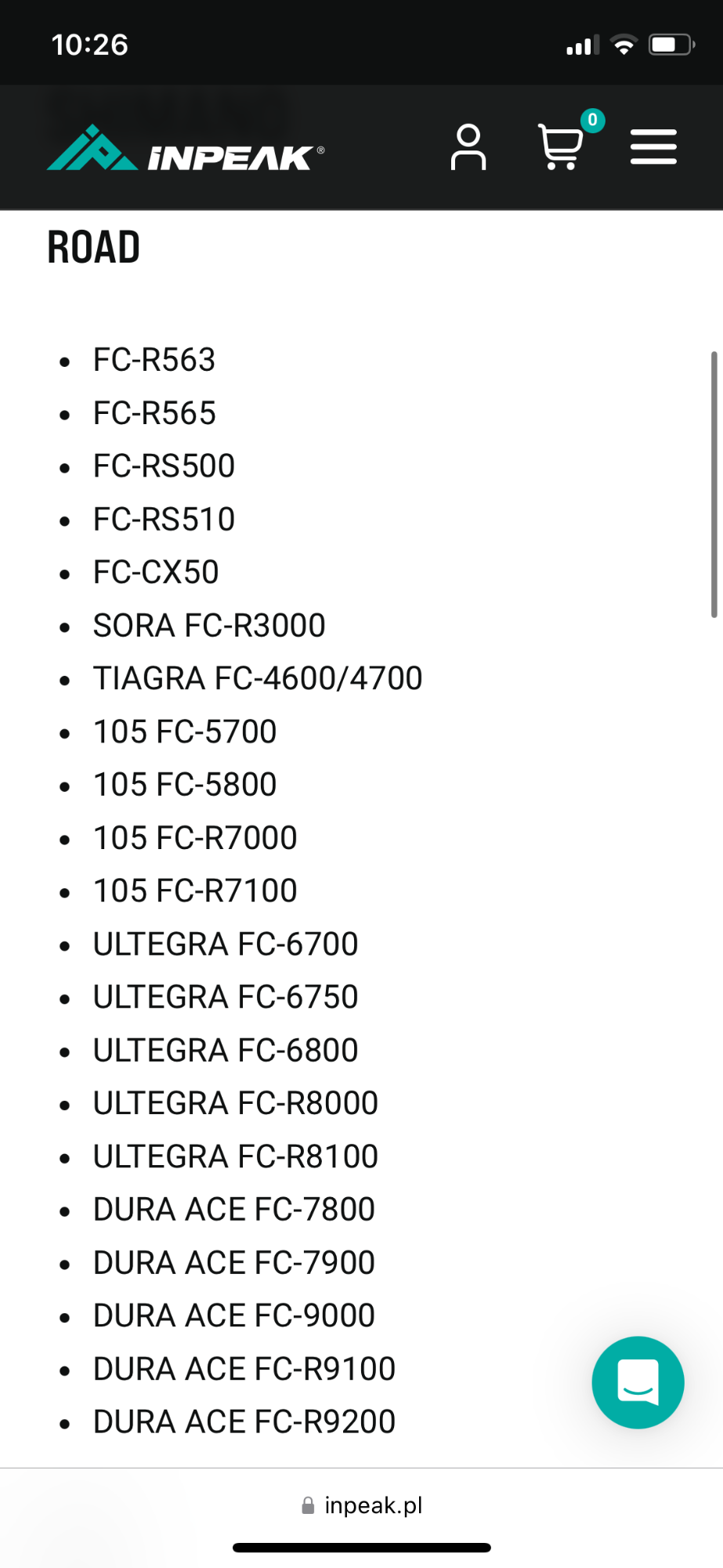

Hier mal die passenden Bilder von der Inpeak Seite🤔😅
Die Bilder sind noch nicht neu, aber aufbauend auf meinen Daten kam wohl die Erkenntnis, dass die "right sided" Powermeter bei den R9200 Kurbeln einfach scheisse sind. Siehe Shimano und praktisch jeder andere. Inpeak hat das ganze dann wohl über zusätzliche Sensoren "in dieser Klammer" gefixt. Lt. Daten stimmt das wohl auch.
Dementsprechend ist das Design wie bei mir zu sehen wohl das komplett Neue der Version 2.0
Und man muss hier dann auch erstmal anerkennen, dass Inpeak damit, soweit ich informiert bin, das erste beidseitige kurbelbasierte Powermeter für die neuste Shimano Generation gebastelt hat. (Glaube 4iiii ist aber auch relativ nah dran? Hatte da was auf GPLama gesehen)
