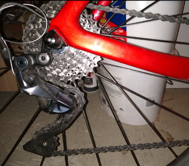

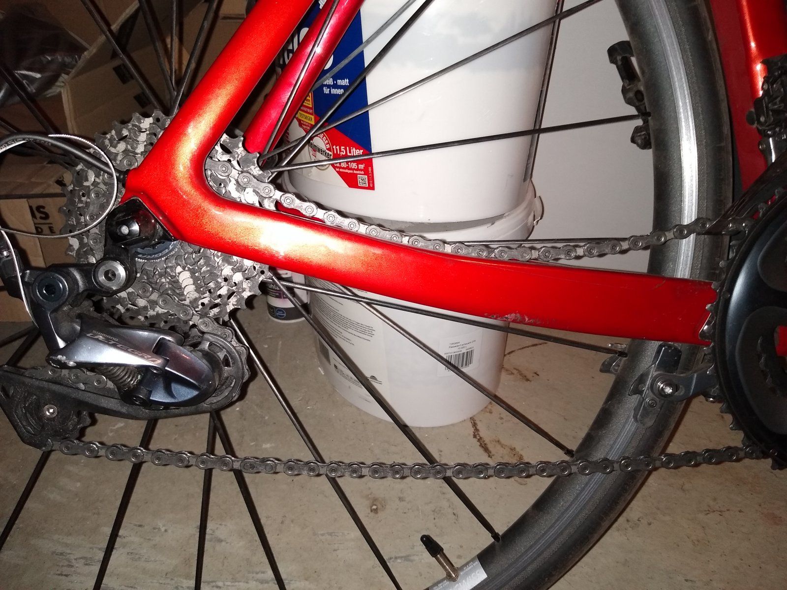

Wenn die Umschlingung so eingestellt ist, wie auf dem ersten Bild (kleinster Gang, 11fach, 34 v., 32 h., 116 Kettenglieder) zu sehen, passiert auf dem mittleren Ritzel ohne pedalieren/rückwärts treten das auf dem zweiten Bild. Wird dann mit jedem kleinerem Ritzel/größeren Gang schlimmer.
Das kann ich beheben, indem ich die Umschlingung verringere, aber ich weiß nicht, ob das der Sinn der Sache ist. Ggf. Symptom für etwas am Freilauf o.ä.?

ui - so sollte das nicht aussehen.
Die Kette scheint mir zu lang zu sein. Hast du die ebenfalls ausgetauscht, als du den Zug gewechselt hast? Oder den Schaltungstyp oder die Kassette verändert?
Auf dem größten Ritzel/größten Kettenblatt (leichtester Gang) sollte der ganze Schaltkäfig nach schräg vorne zeigen und straff auf Spannung stehen. Beim Schalten auf die kleineren Ritzel klappt der Käfig dann immer weiter nach hinten und hält die Kette auf Spannung. Bei dir zeigt er von Anfang an nach hinten und hat dann nicht mehr genug Reserve.

Der Abstand oberes Röllchen-größtes Ritzel passt, also die Umschlingung sieht ok aus.

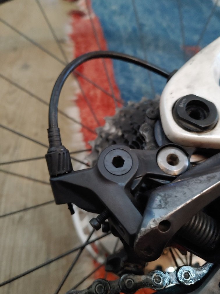

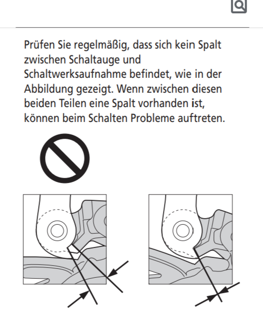

Meinst du mit korrektem Anschlag das, was er hier bei 4:05 min zeigt:
Edit:
Bzw. die Stelle der Shimano Anleitung, s. Bild, wird es wohl sein...
Kann natürlich mal unbemerkt verrutscht sein, aber müsste das dann nicht so extrem sein, dass es direkt ins Auge fallen würde!?
Ja, genau das. Das Bild in der Anleitung ist auch das richtige.
