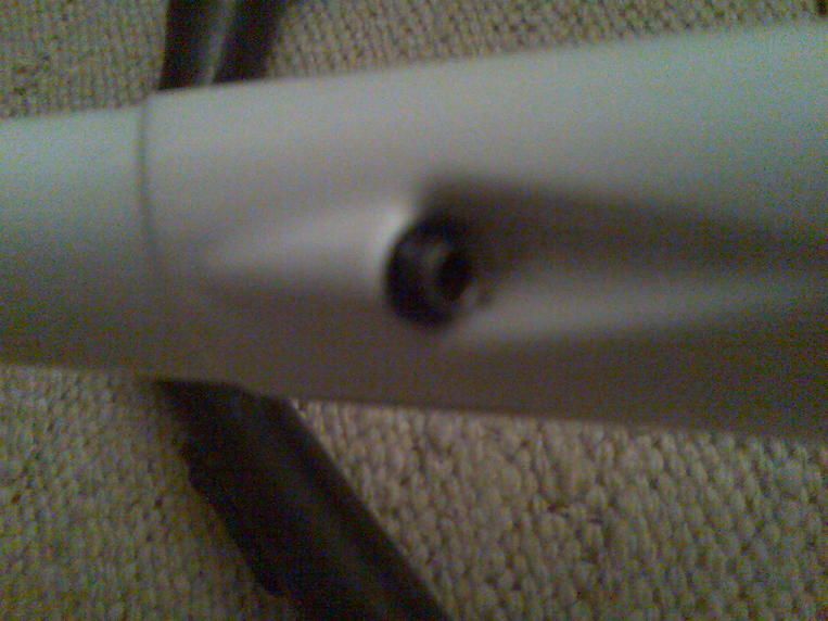

Ich wollte gerade meinen Bremszug für die Hinterbremse austauschen, der im Oberrohr verlegt ist. Irgendwie hatte ich angenommen, dass da wohl eine Führung im Oberrohr sein sollte... (hab ich blöderweise nicht vorher überprüft :( )
Leider war dem nicht so :( und jetzt stehe ich vor dem Problem den neuen Bremszug einzufädeln. Gibts dafür irgend einen Trick?

ne, aber innen ist gar keine hülle... so wie ich das sehe ist der zug einfach so innerhalb des Rohres. Da sind Hüllenenden an beiden Seiten. Wenn ich die rausnehmen könnte könnte ich das vielleicht mit euren Methoden machen, aber ich glaube das die fest angebracht sind. Kann das sein?

Bei gestoppten innenverlegten Zügen müsste eigentlich zwischen den Stoppern, also da, wo der Zug innen frei läuft, eine Röhre liegen, in der der zug läuft. Wenn nicht, ist es sehr schwierig, den Zug durch den Stopper zu fädeln.
Der Tipp mit dem Staubsauger könnte bei Lichtkabeln ganz gut funktionieren, bei Bremskabeln bin ich da aber skeptisch. Lieber eine Schlaufe (in Fachkreisen Sonde genannt) aus einem Draht oder Faden machen und diese in die Austrizöffnung halten, den Zug ïm Rohr entlangschieben, bis er in der Schlaufe ist und dann rausziehen - wie beim Angeln.

So, habs tatsächlich geschafft! :)
Mein System mit Staubsauger (Vielen Dank an ugo noch mal für den Tipp!)
- Rahmen so halten, dass Oberrohr senkrecht steht.
- Faden mit Nadel am Ende reinlassen und unten mit Staubsauger ansaugen
- Hoffen das Nadel unten rauskommt oder zumindest ein Teil vom Faden
- Bremszug mit ein bisschen Tesafilm ganz am Ende mit Faden verbinden
- Faden als Führung benutzen um Bremszug rauszuangeln
