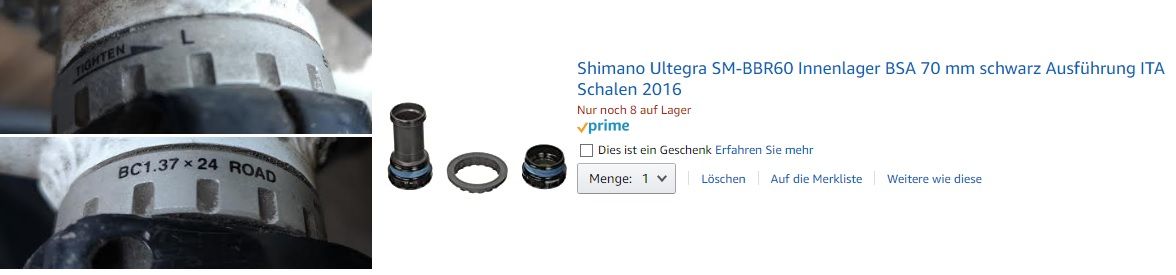

Hallo!
Das Treten wird von einem unangenehmen Geräusch begleitet - mein Innenlager muss gewechselt werden. Auf dem Rahmen steht BC1,37 x 24 ROAD und der Bereich von einer zur anderen Seite misst 68 mm. Ich gehe also davon aus, dass ich ein BSA-Innelager benötige.
Nun war ich online am Shoppen und habe ein Lager gefunden, welches unter dem Namen "SHIMANO SM-BBR60 ITA-Innenlager" läuft und für 70 mm ausgelegt ist. Gleichzeitig steht aber in der Produktbeschreibung, dass es auch für BSA-Gewinde geeignet wäre. Das irritiert mich, denn italienisch und BSA sind doch verschiedene Gewinde, oder?
Grundsätzliche Frage ist nun, ob ich das Produkt trotzdem kaufen kann. Es ist gerade im Angebot und mit 15€ bei prime deutlich günstiger, als andere Angebote, die ich gesehen habe.

es folgt ein Bild von meinem Rad (linke Seite) und dem Angebot
Ich halte das für einen Fehler im Angebot.
Wenn die Schalen ITA sind, passen die nicht in Deinen Rahmen.
Bestenfalls wurde hier die Bezeichnung BSA falsch verwendet.
Obwohl BSA genaugenommen eine Firmenbezeichnung ist (Birmingham Small Arms) und BSA-Lager eigentlich ein BSC-Gewinde (British Standard Cycle) haben.

Dass BSA und ITA nicht kompatibel sind, hatte ich mir auch gedacht. Daher war ich verwundert über die (offensichtlich falsche) Produktbenennung.
Gibt es also BSA-Gewinde nur mit 68 mm und nicht mit 70 mm?
BSA gibt es beim RR nur mit 68mm+-, beim MTB auch 73mm, 83mm,...
ITA hat immer 70mm+-.
Darum kann man BSA und ITA auch einfach unterscheiden indem man die Breite des Gehäuses misst.
wobei -allerdings grds. nur bei Shimano Hollowtech- man auch Lager aus dem MTB-Bereich nutzen kann.
Die Lagerschalen sind nämlich gleich; nur die dazwischen verbaute Hülse ist unterschiedlich lang. Dann verwende man eben die alte (Rennrad-) Hülse.

Stimmt nicht.
Die Lagerschalen selbst haben leicht unterscheidliche Breiten
EDIT: Road BSA Lagerschalen sind 1mm breiter, weil bei ihnen quasi ein 1mm Spacer intergriert ist um auf 70mm Gesamtbreite zu kommen, die man braucht um die Kompatibilität der Kurbel auch zu ITA Lagern zu gewährleisten.
