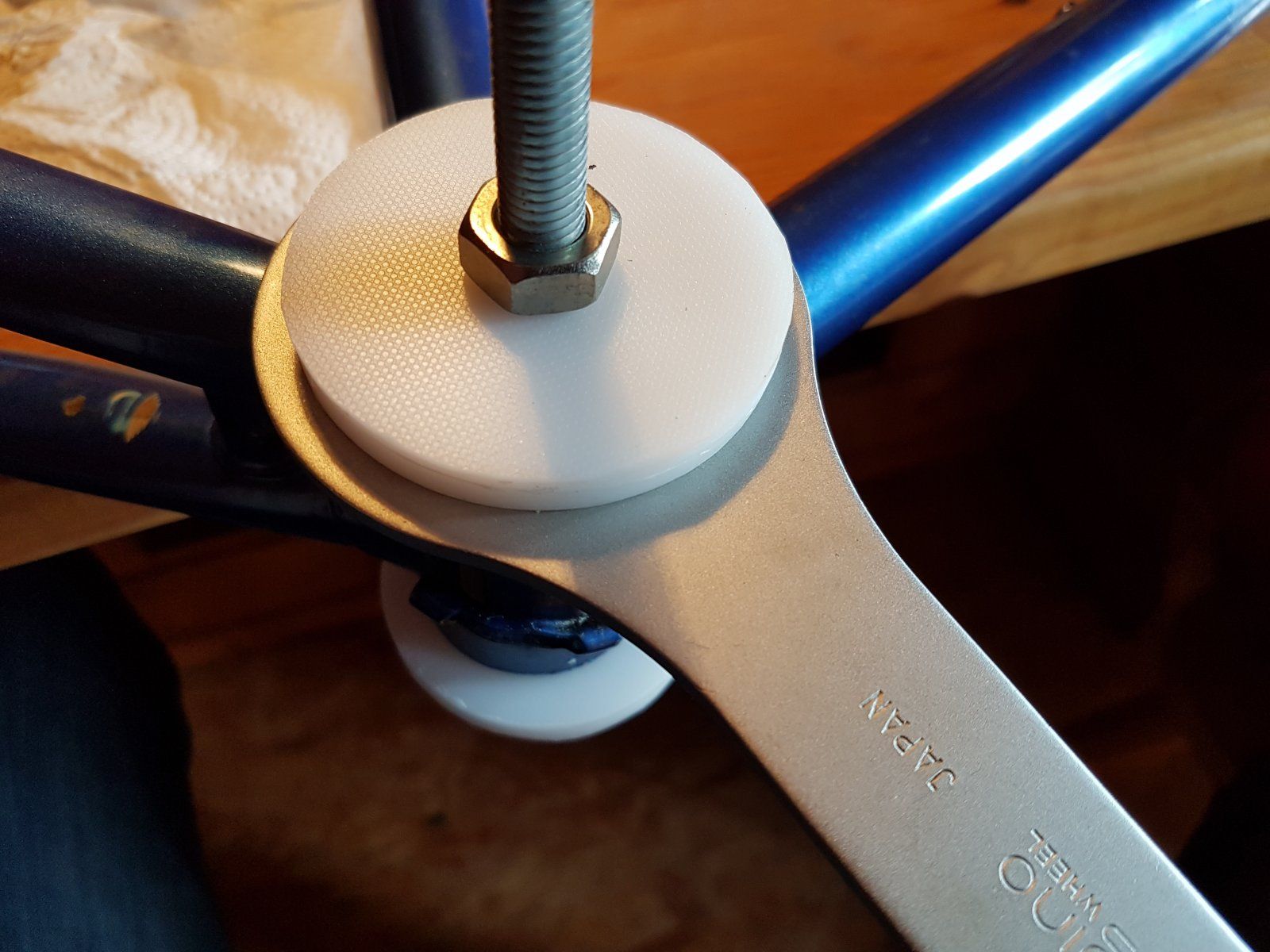

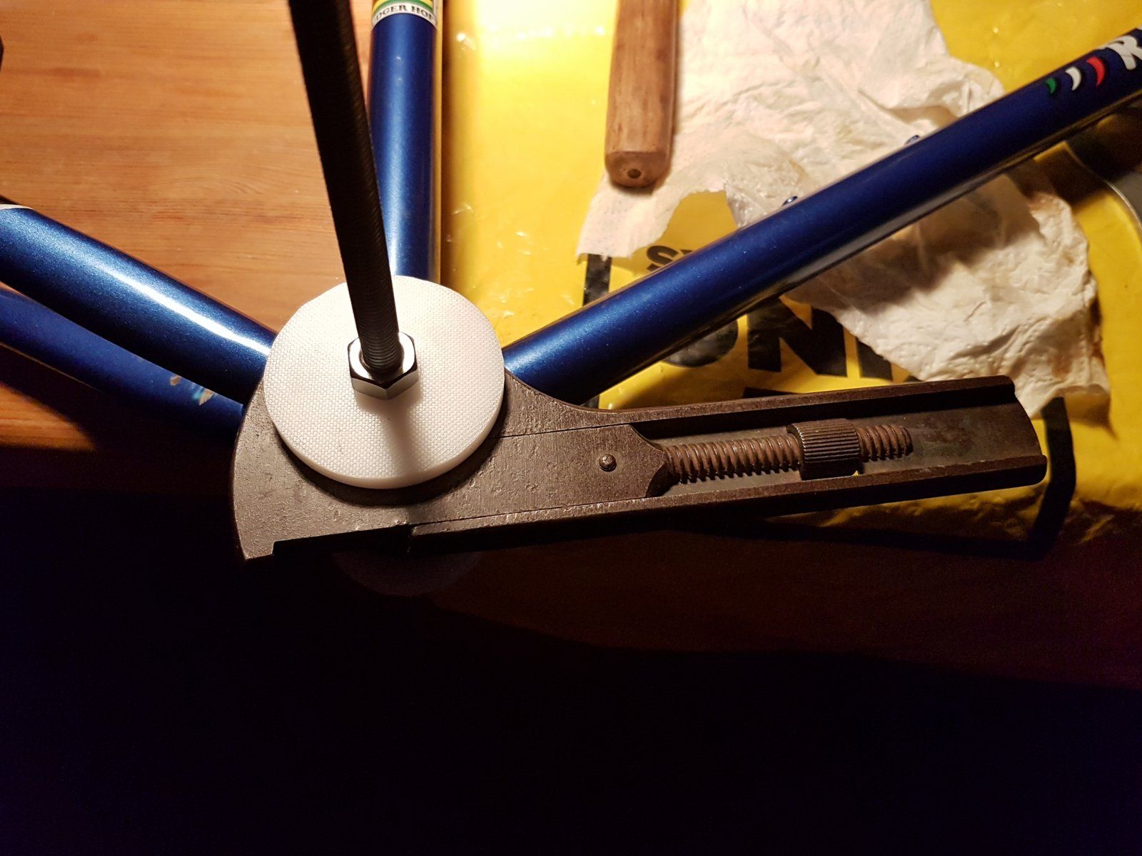

"Irgendwie" ist ganz einfach. Ein Schneidbrett (bei uns musste ein Ikea daran glauben) aus der Küche entwenden, mit einer Lochsäge für Deckenspots Ronden aus dem Kunststoff schneiden und das Ganze mit Gewindestange und Muttern vervollständigen.
Soweit man die Lagerschale nur leicht gelöst hat, muss man logischerweise auch die Gewindestange mit den Ronden etwas lockern.

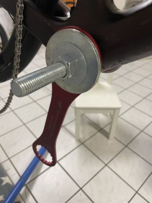

Anhang anzeigen 1021520Anhang anzeigen 1021521Anhang anzeigen 1021522
werde mal morgen zum Baumarkt hüpfen. Danke für die Bilder.
