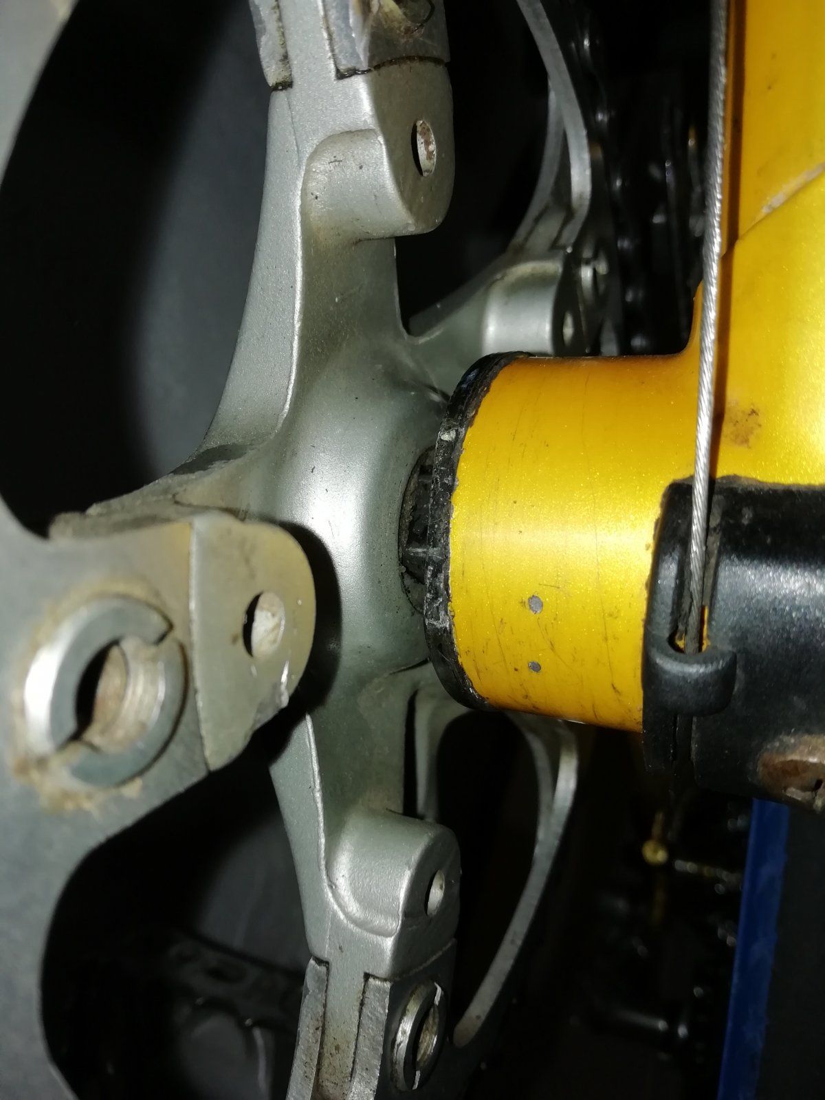

Hallo zusammen,
ich muss die Kurbel meines Rades wechseln und damit auch das Innenlager. Jetzt stellt sich mir aber bei genauer Betrachtung die Frage , welches Wekzeug ich am Besten nehme.... Das Campa Werkzeug wird nicht wirklich passen. Hat jemand hier Erfahrung mit einem solchen Innenlager? Sieht für mich so aus, als würde für die eine Seite ein Konus- bzw Maulschlüssel reichen (Bilder rechts 1 und 2), aber die andere Seite?
Für erhellende Infos wäre ich sehr dankbar.

Auf der Kettenseite brauchst du eine Gabelschlüssel (Schlüsselweite weiß ich jetzt nicht auswendig)
auf der anderen Seite eine Hakenschlüssel für den Konterring und einen Stirnlochschlüssel für das Lager.
Es gibt auch ein Kombiwerkzeug dafür.
Nur um einmal ausbauen genügt wirklich der Vorschlag von Rawuza .
Danach verbaut man i.d.R. ein Patronenlagern und dafür benötiget man nur eine Montagenuss ala Shimano .

Das Gewinde machst du dabei nie im Leben "kaputt" .
Den Konterring ( das Dingens mit den Nuten aussen auf der linken Seite lösen, Hammer + breiter Schraubendreher genügt ) , danach ist die Schale mit den vielen kleinen Löchern drin meist schon lose , mit Spitz- oder Seegerringzange rausdrehen , links fertig .
Die Rechte Schale mit den Schlüsselflächen dran ist meistens saufest , Maulschlüssel ( bzw. Amerikaner , Engländer , Franzose , Russe , Kirgiese oder sonst was :rolleyes:) gegen abrutschen sichern ( Gewindestange + Scheiben davor ) , Dtrehrichtung beachten , BSA Lager haben da LINKSGEWINDE !
und raus ist das alte Vierkant Konuslager .

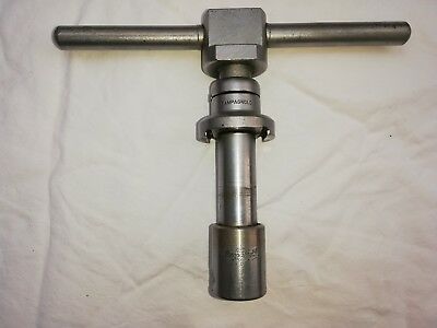

Tip vom Fachmann : Mal denjenigen fragender das passende Werkzeug hat- z.B. die Fahrradwerkstatt. Rechts schön den FAG-Schlüssel vorschrauben, dann sollte es gelingen. Nicht gekauft und trotzdem draußen!
Als ich ganz,ganz klein war gab es so etwas
Der obere Schlüssel ist für die rechte Schale ( SW 36 ) und den solte man gegen Abrutschen sichern, z.B. mit dem
FAG Tretlager Schlüssel. Den sollt`s ja auch
in jeder Werkstatt geben.
Falls die linke Schale festgerottet ist und der ParkTool Schlüssel SPA-2 nicht langt-Zweiflach mit der Flex
`ranschleifen und dann im Schraubstock lösen.
