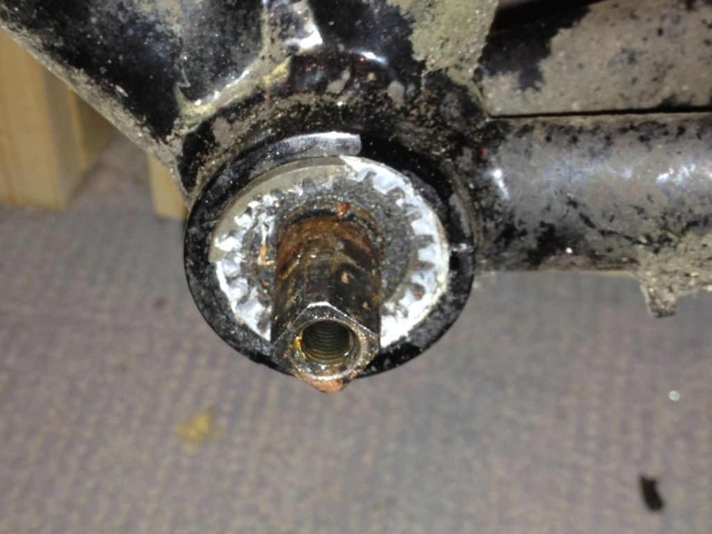

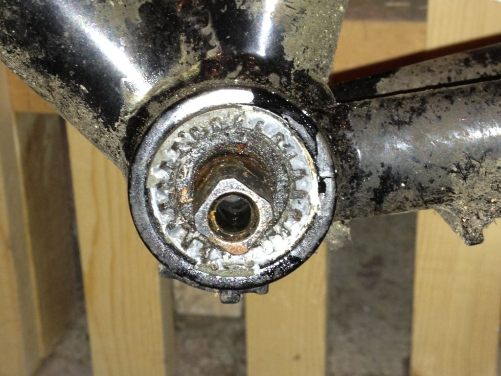

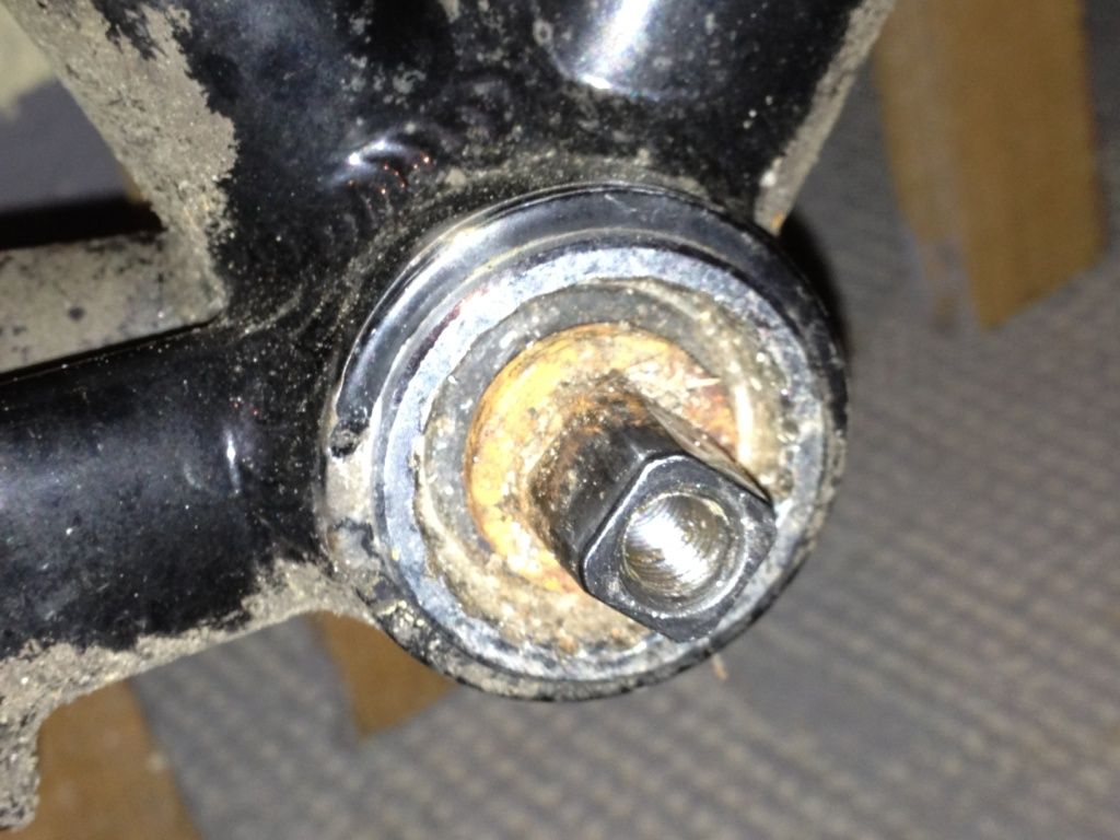

Mist, ich wollte mein Innelager ausbauen und dabei sind mir an der gegenüberliegenden Seite vom Antrieb die Zähne abgebrochen (die vom Innenlager;)).
Leider kann ich an der Antriebsseite das Werkzeug nicht vernünftig ansetzen (es rutscht immer ab).
Wie kann ich das Lager rausbekommen? Louise2012 001.jpgLouise2012 002.jpgLouise2012 004.jpg
Gruß
Olli
Sieht ja richtig lecker aus:eek:
Erst mal mit Kriechöl (Brunox, WD40, ...) behandeln und einwirken lassen. Evtl. öfters wiederholen.
Das Wekzeug mit einer Kurbelschraube und U-Scheiben auf dem Lager fixieren.
Das Tretlagergehäuse mit einem Heißluftfön warmmachen.
Wenn das nicht hilft, versuchen wir es auf eine der harten Touren.:D
ich habs schlussendlich auch zum händler bringen müssen, habs angewärmt bis das fett gedampft hat usw...die haben da immer noch tipps auf lager
Bei mir (altes Bianchi Caurus 840 mit Shimano BSA Lager) war die rechte Lagerschale (Linksgewinde) fest. Es half die folgende Prozedur: ein paar Tage mit WD 40 und dann mit Ballistol Feinöl einweichen. Immer mal wieder mit dem Hammer vorsichtig „geklopft“. Die Lagerschale an den beiden abgeflachten Seiten in einen Schraubstock gespannt (der Rahmen liegt dann flach, möglichst waagerecht abgestützt). Das Ganze noch mit einem langen Bolzen und Scheiben von oben innen durch das Lager und von unten am Schraubstock gegen Abrutschen gesichert. Von außen das Lager mit einem normalen Fön ordentlich angewärmt (ich glaube das ist entscheidend). Dann vorsichtig ein Paar Schläge mit dem Gummihammer auf das Steuerrohr. Man benutzt den Rahmen so quasi als Hebel. Von oben gesehen im Uhrzeigersinn (wegen Linksgewinde) vorsichtig ein paar Umdrehungen bis die Lagerschale raus ist…
hatte das Problem mal an einem MTB , BSA Innenlager bombenfest.
Hab dann WIG ein Rohr dran geschweißt, dieses dann in den Schraubstock gespannt , Rahmen gedreht
und raus war das Ding. :)
