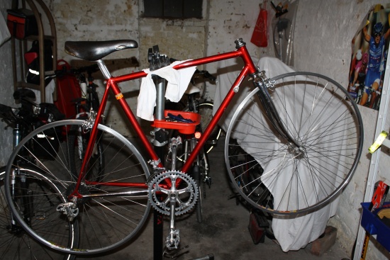

Mini Update:
So schaut das Rad momentan aus!
Folgende Sachen stören mich. LRS -> VR FiR EL 19 Felge mit 105 1055 Nabe, HR Mavic (keine Ahnung) 105 1055 Nabe mit Shimano 7fach Kranz (wollte ein 6er haben)
Falls jemand noch eine FiR EL Felge hat -> PM bitte :)
Leider muss der LRS als Platzhalter dienen. Die finanzielle Situation lässt es nicht anders zu.
Steuersatz!
So, hier gibts auch noch ein Problem! Peugeot1979 hat mir damals den Rahmen mit dem 105er 1050 Steuersatz verkauft! Habe heute versucht den Steuersatz anzuschrauben. Leider scheint der Gabelschaft zu lang zu sein? Kann die letzte Schraube nicht mehr weiterdrehen (siehe Foto oben).
Habe mich dann entschieden, den Steuersatz auszubauen (vorsichtig mit Brett und Hammer) und den Arabesque dran zu basteln....
Bin leider nicht so weit gekommen, da es schon nach 20Uhr war. Wollte die Nachbarn nicht verärgern.
Werde morgen versuchen die Arabesque Konusse mit Brett und Hammer vorsichtig dran zu basteln.... Habe leider nicht das passende Werkzeug dafür.

Das Rad schaut doch schon recht ordentlich aus (netter Keller übrigens!)....Shimano Steuersätze bauen ja generell niedriger als Campa oder Stronglight/Mavic,....evtl. muss man da Spacer verwenden.....das notwendige Werkzeug könnte ich Dir leihen falls Du mal nach Frankfurt kommst, bzw. es gibt doch sicherlich Forumsmitglieder in Deiner Stadt die Dir mit Werkzeug aushelfen können?
JUR werde mal schauen ob ich sowas im Keller finde!
Peugeot1979 der Arabesque ist ja wesentlich höher als der andere! Hoffe, dass der dann auch passt ;) Ansonsten muss ich ein Spacer suchen.
Bzgl. Werkzeug. Es gibt hier 1-2 Radläden, die auch was mit alten Rennräder am Hut haben. Werde demnächst mal schauen ob die mir weiterhefen können.

Yeah, bin richtig stolz auf mich. Das erste mal ein Steuersatz montiert :p
Hat wunderbar geklappt mit dem 32er Maulschlüssel
miese quali (handy)
So, nun brauche ich noch Lenker + Vorbau! Werde die Tage bei Rose Schaltzüge, Bremszüge + Hüllen in weiß bestellen. Kette, Schläuche und Reifen kommen erst nächsten Monat. Mein Azubi Budget ist schon stark verbraucht :D
