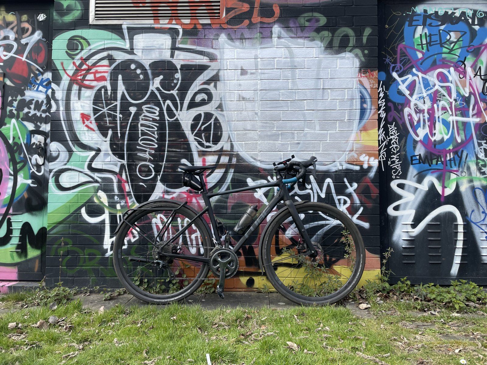

Was ist denn die Lenkerneigung?
Ich hab ja eine Art Rennlenker an meinem
Rad. Der Winkel ist vom Unterlenker aus gemessen.
Und wieso geht der Lenker nicht mehr tiefer?
Ein Kumpel hat das gleiche Rad wie ich.
Der Vorbau hat drei Distanzringe, also müsste es ja eigentlich gehen.
Im Rohr läuft jedoch leider ein Kabel (Licht) entlang und wenn nur ein Distanzring entfernt wird, würde das Kabel gequetscht werden.
Sehr blöd konstruiert an der Stelle.
Hier mal ein Bild:
Der Sattel ist halt nur 1cm höher als der Lenker. Sollte aber mehr
