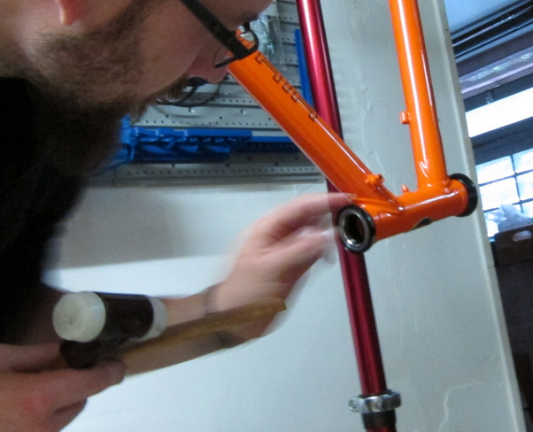

Die Lagerschalen für den Steuersatz haste du aber nicht mit dem Gummiklöppel "montiert" ? ;)
Die hat die Werkstatt montiert. Ich hoffe sehr, dass sie das mit professionellem Werkzeug getan hat.
Oder meintest du Hilleruli?
Da vermute ich mal, dass der Steuersatz direkt von Patria eingebaut worden ist. Die bieten nämlich genau diesen Steuersatz im Paket an.
ich glaube @AlexExtreme fragt wegen diesem Bild. Den gleichen Gedanken hatte ich auch.
Keine Scherze bitte zu meinem Patria-Rahmen :D
Im Bild ist übrigens der Fahrrad-Monteur meines Vertrauens zu sehen, da gibt's keine halben Sachen.
Der Steuersatz war übrigens schon vormontiert.

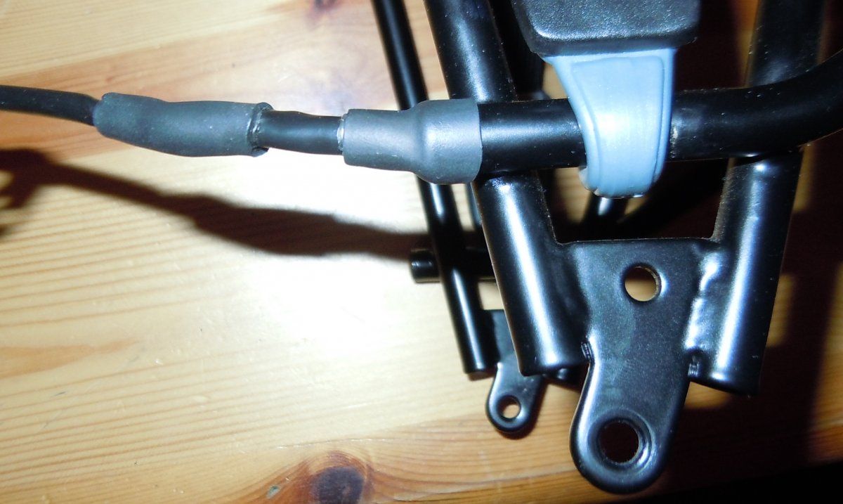

So habe ich das mit dem Kabel durch den Träger gelöst. Die Plastikendkappe entfernt, Kabel durch, Bougierrohr (5 mm) rein, Schrumpfschlauch drüber, Feuerzeug - und ab.
Das Kabel kam vom Rücklicht. Das andere Kabel kam von vorne in einem 4-mm-Bougierrohr. Die beiden habe ich verbunden, durch die unterschiedlichen Bougierrohr-Durchmesser ließen sich die Rohre ineinanderschieben. Anschließend auch hier Schrumpfschlauch drüber und wieder Feuer untern Hintern.
