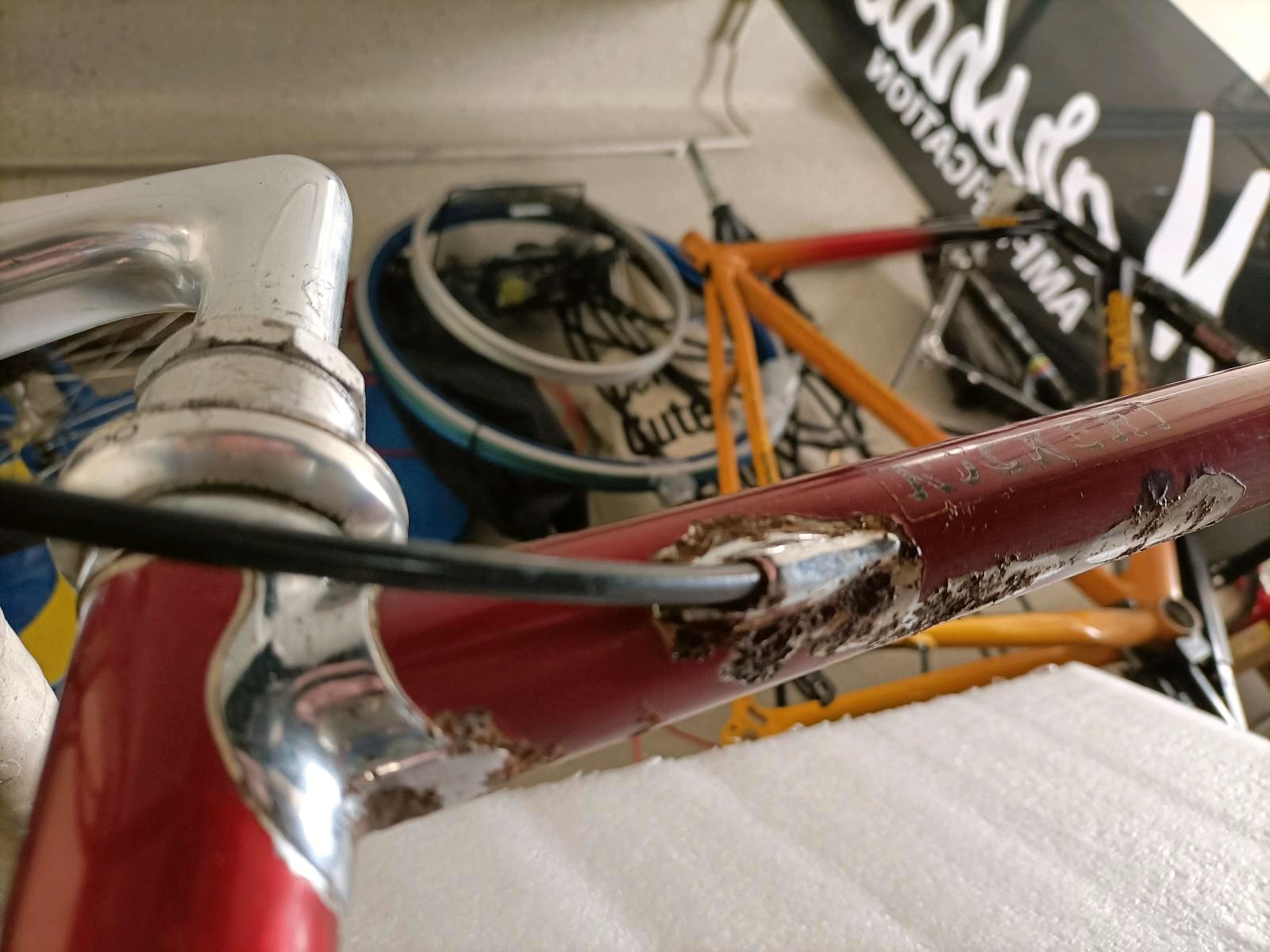

Ich habe auch kurz gezuckt, allerdings machen mir die Rost Narben etwas sorgen, der Lack ist auch an sämtlichen Stellen abgeplatzt, und der Chrom hat auch schon ziemlich Rost angesetzt. Meiner Meinung nach ist der Rahmen zu Teuer...sollte man sich aufjedenfall vor Ort anschauen und Verhandeln. Immerhin sind die Rahmen vom Meister aus der Zeit ja Recht selten.
Das der Chrom okay ist (wie der Verkäufer schreibt) dürfte auch eine Mindermeinung sein

Mein blaues Rickert ist auch von 2000. Da ist noch nicht ein Fitzelchen Rost dran.Stellt euch nicht so an.....ist doch super günstig und max. vergammelt.
Da habe ich schon mache Rahmen gesehen, die 40+ Jahre auf dem
Buckel haben und wesentlich besser da stehen als dieses Ding im
zarten Alter von 23 Lenzen.
Für mich sieht das so aus, als hätte 'jemand' nach dem Löten das Flussmittel nicht richtig aus dem Oberrohr bekommen oder von irgendeinem Bad sind noch Rückstände im Rahmen verblieben. Einfaches rein-raus ist es bei Rickert eigentlich auch nicht, d.h. normalerweise geht nur der Zug durch den Rahmen. Beurteilen wird man es nur können, wenn man den Rahmen in der einen und den Schraubendreher in der anderen Hand hat, alles andere ist SpeckolatiusIch denke, der Rahmen ist nur noch zur Deko OK.
Zum Reparieren müsste man das komplette Oberrohr tauschen. Darau ergibt sich dann neu lackieren und verchromen.
Wenn ich mir das Bild ansehe, denke ich, dass der Einlass zum Oberrohr nicht gut gemacht ist und da eine Dichtung fehlt. Wenn ich das mit meinen franz. Rahmen mit innenliegenden Zügen vergleiche, dann muss ich feststellen, dass das dort recht aufwendig gemacht ist. Nicht einfach nur eine Zughülle vorne rein und hinten raus.
