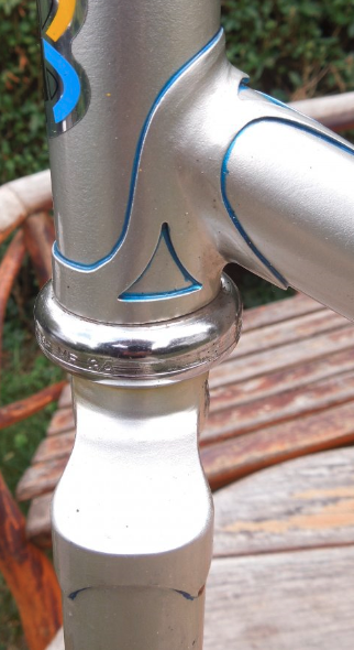

Gibt es zu dem grünen Rahmen auch eine passende Gabel?
Dieser Gabelkopf wurde häufig zu den S/4 ab 73/74 verwendet....

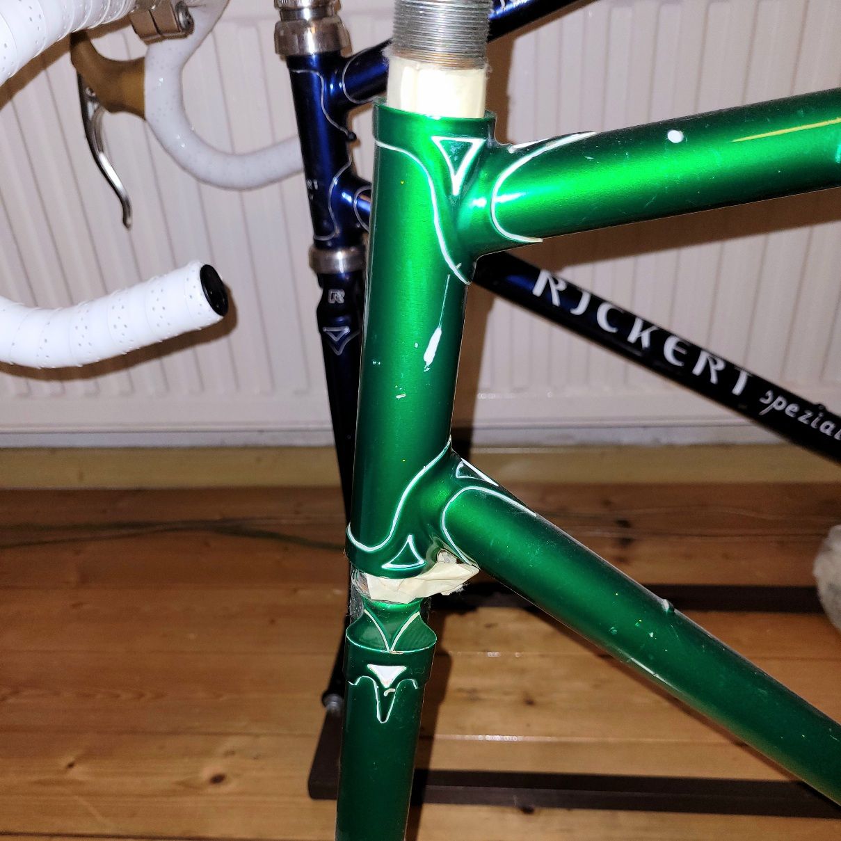

Nein, das wird nach ersten Recherchen auch nicht so ganz einfach eine zu finden, wenn es soweit ist und ich den Grünen angehe. Glücklicherweise war der Rahmen sehr sehr günstig, da kann ich dann bisschen mehr in die Gabel investieren ohne schlechtes Gefühl.. aber ob die Gabel 100% zeitig passen wird -so schön es auch wäre- da bin ich mir ich nicht sicher
Ah, mir ist da gerade bei den Bildern noch etwas aufgefallen.....
....das ist kein Campa Ausfaller, sondern ein Huret.
Dazu mal eine generelle Frage, da ich tatsächlich Bewunderung dafür empfinde, wenn ihr sowas immer direkt erkennt. Gibt es da irgendwie, irgendwo eine Übersicht, wie Ausfaller der verschiedenen Hersteller aussehen? Beim Roten war das einfach, da steht Huret auf dem Ausfaller drauf, beim Grünen wäre ich mit meinem Wissen aber aufgeschmissen, ob das Campa oder Huret ist. Sonst recherchiere ich ja gern selbst, oder versuche es erstmal, bevor ich hier frage, aber bei den Ausfallern komm ich da nie richtig weiter...

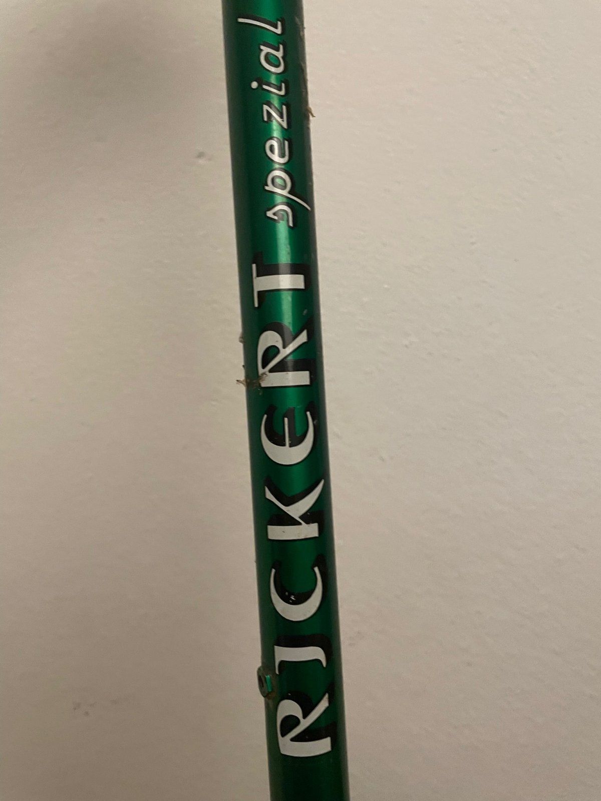

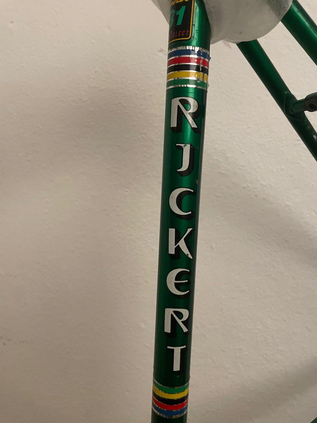

...nochmal was zum grünen Rahmen:
ein Detailfoto vom Schriftzug wäre noch hilfreich, denn die ersten weißen
"Spezial" Aufkleber waren einzelne Wasserschiebebuchstaben
und erst die späteren waren dann auf die Klarsichtfolie gedruckt,
so ab 1977/78/79, wer weiß das schon genau;)
Auch die gelben und blauen Decals waren Einzelbuchstaben.
Die "DuraAce" Aufkleber hat der Meister wohl manchmal wahllos
verklebt, hab ich schon mehrfach gesehen, hab selbst einen:

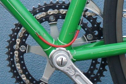

....und wie @FSD schon erwähnte, diese Art der Zugführung kenn ich auch nur
von Rahmen früherer Baujahre

Hier mal Bilder von den Decals, die ich noch in der Dropbox hatte, für andere, bessere müsste ich nachher daheim nochmal ran.
Tolle Hilfe mal wieder, interessant, ich lerne so viel dazu hier jeden Tag :)
Ich finde, auf dem rechten Bild sieht es nach Einzelbuchstaben aus, für eine Folie müssten die Buchstaben irgendwie ordentlicher übereinander stehen, oder?
Anhang anzeigen 1160201Anhang anzeigen 1160202
Sind auf jeden Fall einzelne Buchstaben, und du kannst das auch fühlen, die Folie hat ein fühlbare Kante.
