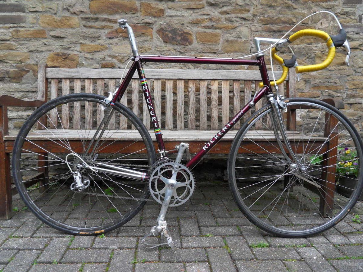

Soll ich noch mal das Rickert zeigen, dass ich Unwissender hab ziehen lassen?
Na dann.
Wenn ich wüsste wie das Rad original war würde ich es auch direkt so lassen.
Ich würde mal fast denken, dass es so original war. Mein ehemaliges aus ungefähr der gleichen Zeit, weswegen ich hier ja nur Gast bin und nichts anfasse, war fast genauso ausgestattet. Dura Ace 7400 8fach, Campa Felgen und Campa Sattelstütze. Und das war original so, weil mit Rechnung belegt. Das einzig Seltsame an Deinem ist die VR Nabe, aber kann auch gut so gewesen sein.

Zu meinem Rad:
Rost am Oberrohr und an der Bremszugeunführung habe ich eben mit einem Dremel Stahlbürstenaufsatz weggeschrubbt. Nur in der Bremszugführung habe ich noch nicht entrostet. Da frage ich mich auch wie ich anschließend die blanken Stellen grundieren und lackieren soll ohne dass eine Stelle blank bleibt. Einfach den Rost rausschrubben und dann ordentlich Fett als Hohlraumkonservierung rein? Oder irgendein Rostumwandler? Muss je nicht schick aussehen von innen...
