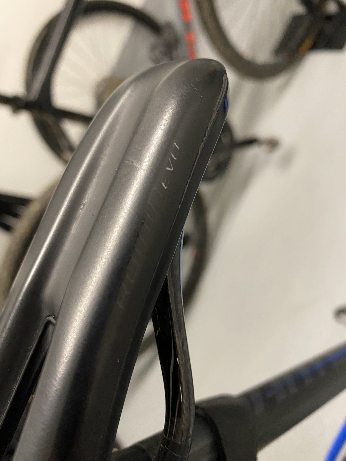

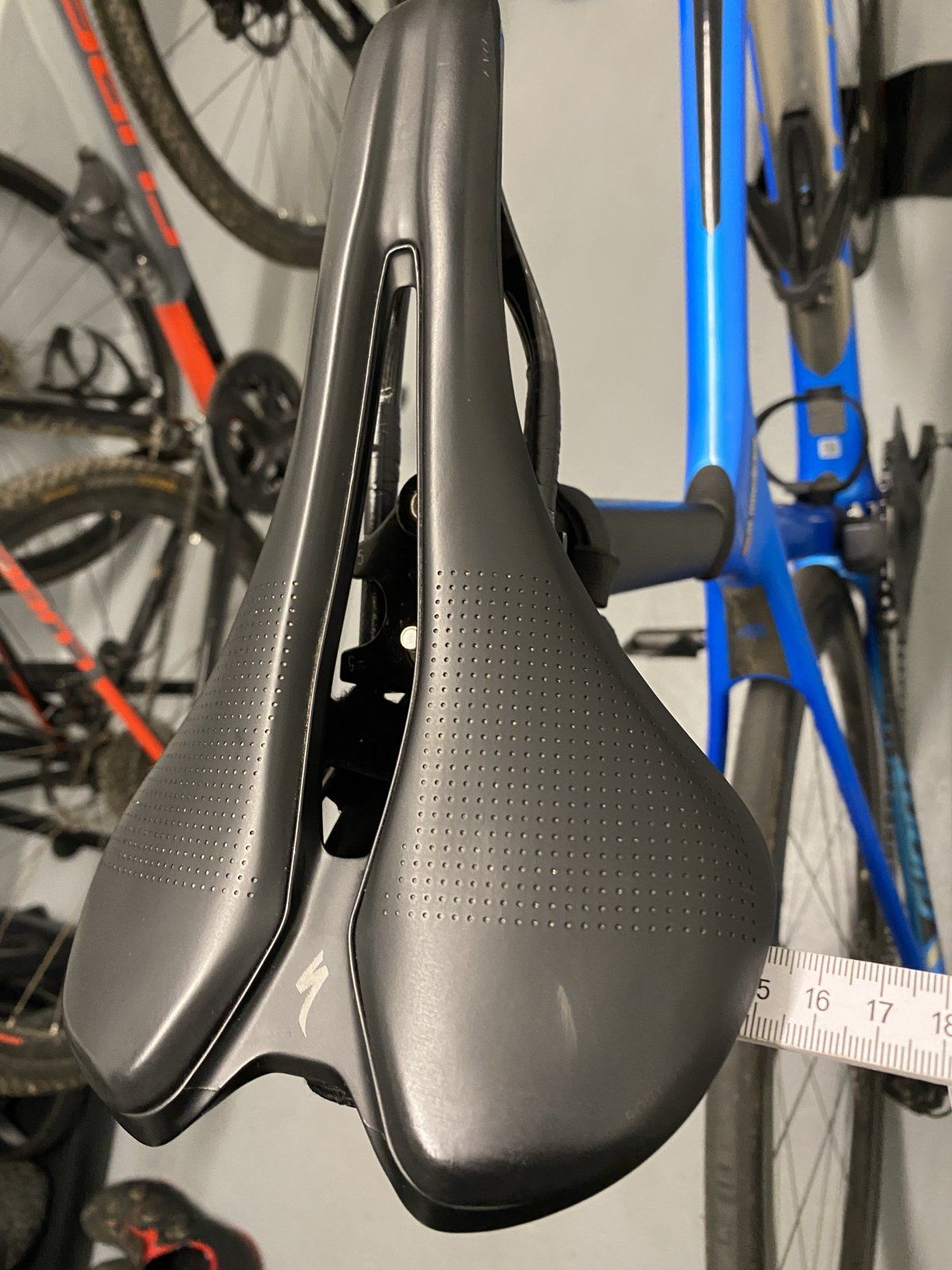

Hallo zusammen,
mittlerweile habe ich die 5. Assos Hose an den Innenschenkeln durchgescheuert...

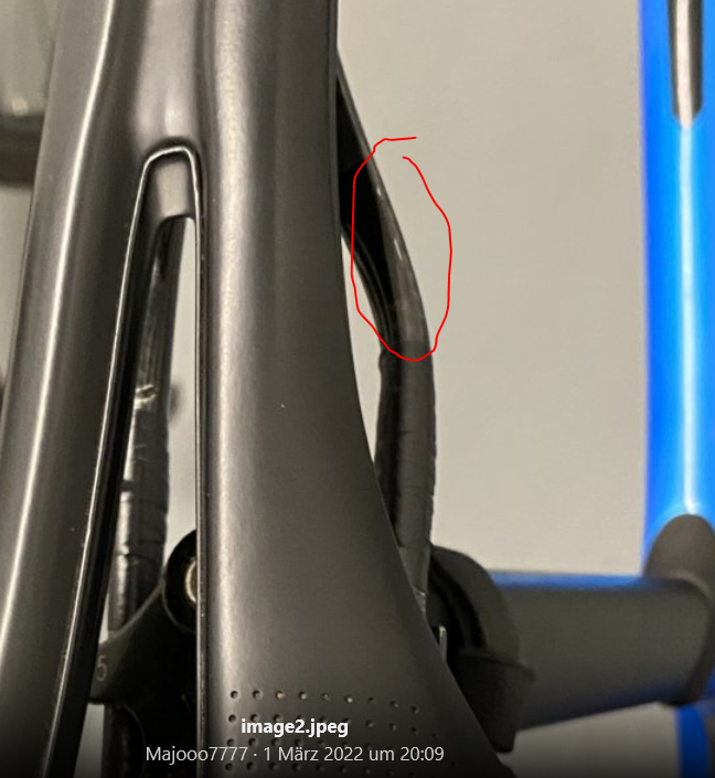

Zuerst dachte ich es liegt an der etwas rauen Sattelstrebe, welche ich dann mit Klebeband abgetapt habe. Nächste Vermutung war Klettverschluß der Satteltasche...allerdings sehe ich mittlerweile auch deutliche Abscheuerung an der Sattelnase. Eventuell ist es auch irgendwie alles zusammen...?! Sattel: Sepcialzed Romin Evo 155mm. Ich hatte schon etwas gelesen, dass der Sattel dann zu breit sein könnte...ist das korrekt?
Hier mal ein paar Fotos. Danke.

Wie ist denn die Meinung dazu, dass der Sattel zu breit sein sollte...es gibt meinen Sattel ja noch in 143mm.
Ich habe hierzu auch mal etwas gelesen, wobei ich das nicht ganz nachvollziehen kann, die Breite der "Nase" ist ja deshalb auch nicht anders...
Die Breite betrifft in erster Linie den hinteren Teil des Sattels. Wenn deine Sitzknochen zu dem 155er passen, macht es keinen Sinn den 143er zu nehmen. Ein wenig Stabilität braucht der Sattel ja auch mit der Aussparung, daher glaube ich kaum, dass der 143er an der Nase dünner sein wird im Vergleich zum 155er.

Mein Sitzknochenabstand liegt bei 12,5cm. da wird der SQLab mit 14cm sicher auch nicht so wirklich passen. Ich schau ihn mir mal an. Irgendwie auch doof, dass ich jetzt alles in Frage stelle, obwohl ich mit dem Sattel ganz gut unterwegs war... aber die kaputten Hosen sind auch so langsam nervig und recht teuer.

Auf Bild 2 sieht man ja deutlich die Scheuerstelle an der Sattelnase. Als erste Maßnahme würde ich dafür sorgen, diese Stellen zu glätten/mit geeigneten Mitteln zu polieren. Je glatter, umso weniger scheuert es.

Bei SqLab ist Sitzknochenabstand plus 2 gleich 0 cm Sattelüberhöhung. Wenn der Lenker tiefer als Sattel liegt eher plus 1cm, und wenn Lenker 2stellig tiefer liegt eher plus 0cm. Bei mir 11,5cm und ich habe den in 12cm SqLab Maß. (nach deiner Messung auf Bild 14cm).

Auch wenn es blöd ausschaut, kannst Du testweise die Sattelnase mit einer Lage Panzerband / Gaffertape umwickeln ?
Passt die Scheuerstelle eventuell auch zum Sattelgestell mit den hellen Stellen?
