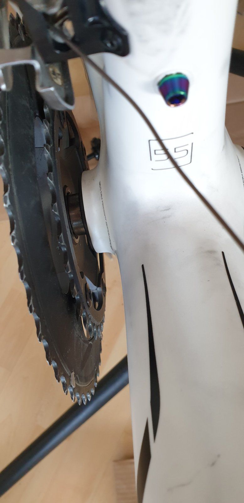

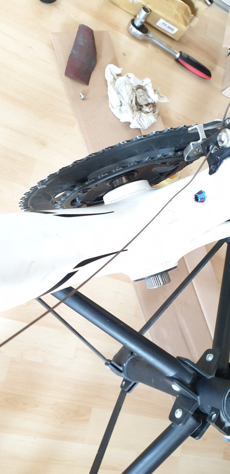

Hallo Community, ich brauche Hilfe beim Aufbau meines neuen Rades (Ich habe alles vom alten Rahmen abgeschraubt und will damit ein neues Rahmenset bestücken).
Meine FC-R8000 Kurbel habe ich vom alten Renner (BSA-Tretlager) durch leichte Schläge mit dem Gummihammer locker herausbekommen.
Am neuen Renner habe ich mit Spezialwerkzeug die Pressfitlager (SM-BB92-41B Hollowtech II Press-Fit) montiert. Beide Schalen liegen plan an. Wenn man durchschaut ist kein Versatz erkennbar.
Nun will ich die alte Kurbel da reinstecken und bekam sie nicht mal richtig durch die rechte Lagerschale geschoben. Nur mit Gummihammer....
Wenn die Kurbel dann die linke Lagerschale durchstoßen will, dann kann man auch nichts mit dem Gummihammer machen.
Also habe ich alles wieder rausgezogen und mit Sandpapier erst vorsichtig, dann exszessiv die Welle der Kurbel versucht im Durcjmesser kleiner zu bekommen. Nun kann man sie wenigstens mit der Hand durch die rechte Lagerschale klopfen. An der linken Lagerschale angekommen verreckt der Trick aber wieder und ich bekommen die Kurbel nicht komplett durchgeschoben.
Hat jemand so etwas auch schonmal beobachtet? Wie kann ich mir helfen?
Vielen Dank für eure Mithilfe...ich bkn langsam am verzweifeln ;(

Mehr Sandpapier, oder die Bohrung in der linken Plastikhülse aufweiten, oder Plastikhülse die nicht so stramm sitzt besorgen (die verbauten Lager haben i.d.R. 25mm Bohrung und die Wellen nominelle 24mm Durchmesser. Es gibt Distanzhülsen die unterschiedlich stramm auf der Welle sitzen)

Gummihammer ist nicht das richtige Instrument, ein Schonhammer wäre angebracht - und natürlich eine Person, die das auf dem den Laufrädern stehende Rad richtig festhält, sonst hämmerst Du quasi ins Leere. Bei Dir hängt der Rahmen im Montageständer; auf diese Weise kannst Du es vergessen, da kriegst Du die Kurbel nie rein, da geht die Kraft nicht dahin, wo sie soll. Ist nur schlecht für den Rahmen.

@Max Waade: kannst du die Welle denn von der linken Seite durch das Lager stecken? also falsch herum bis sie am anderen Lager gegenschlägt?
Wenn ja liegt das Problem wahrscheinlich an einer schlechten Koaxialität der beiden Bohrungen im Rahmen für die Lager.
Zusätzlich führen Bohrungen im Rahmen mit zu kleinen Durchmessern (außer Toleranz) zur schwergängigen Montage und nachher auch Geräuschen/Verschleiß beim Betrieb.
Von Hambini oder Cycling Maven gibt es zahlreiche Videos auf Youtube, wie sie Lagersitze im Rahmen vergrößeren/aufschleifen, um die Lager und Welle fügen zu können.
Alternativ: Dreck/Fremdkörper an Lagern und Welle vorhanden? Lager durch verkantete Welle leicht verformt?

also ich bekomme die Achse von beiden Seiten jeweils so weit reingesteckt, bis das Achsenende am gegenüberliegenden Lager anschlägt.
Bevor ich mich der Koaxialität geschlagen gebe nutze ich noch etwas Schleifpapier an den Plastikteilen.
Ich hatte diese Art des Problems bei drei BSA-Aufbauten nie...echt nervig.
Das Rad war nur für das Foto im Montageständer.
Danke
Der Lümmel guckt raus! Vielen Dank an alle und für eure hilfreichen Ratschläge.
Ausschlaggebend war:
-Plastikringe mit Schleifpapier vergrößern
-richtige Rahmenpositionierung (ich habe von der linken Fahradseite her geguckt und konnte die Kurbel mit den Fingern reinziehen und mit den Daumen gegen den Rahmen drücken
-Sauberkeit und genug Fett
PS: Messschieber hat Anfangs gesagt, das die Hülsen 23,9mm und die Kurbel 24mm war. zum Schluss war beides 24 mm
