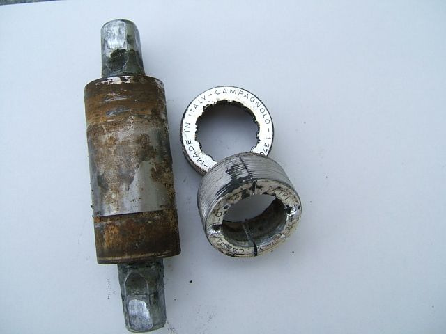

Bei mir half das vorsichtige Aufsägen, allerdings handelte es sich um eine Alu-Schale, so dass dies relativ leicht ging. Das Rahmengewinde blieb dabei unbeschädigt.

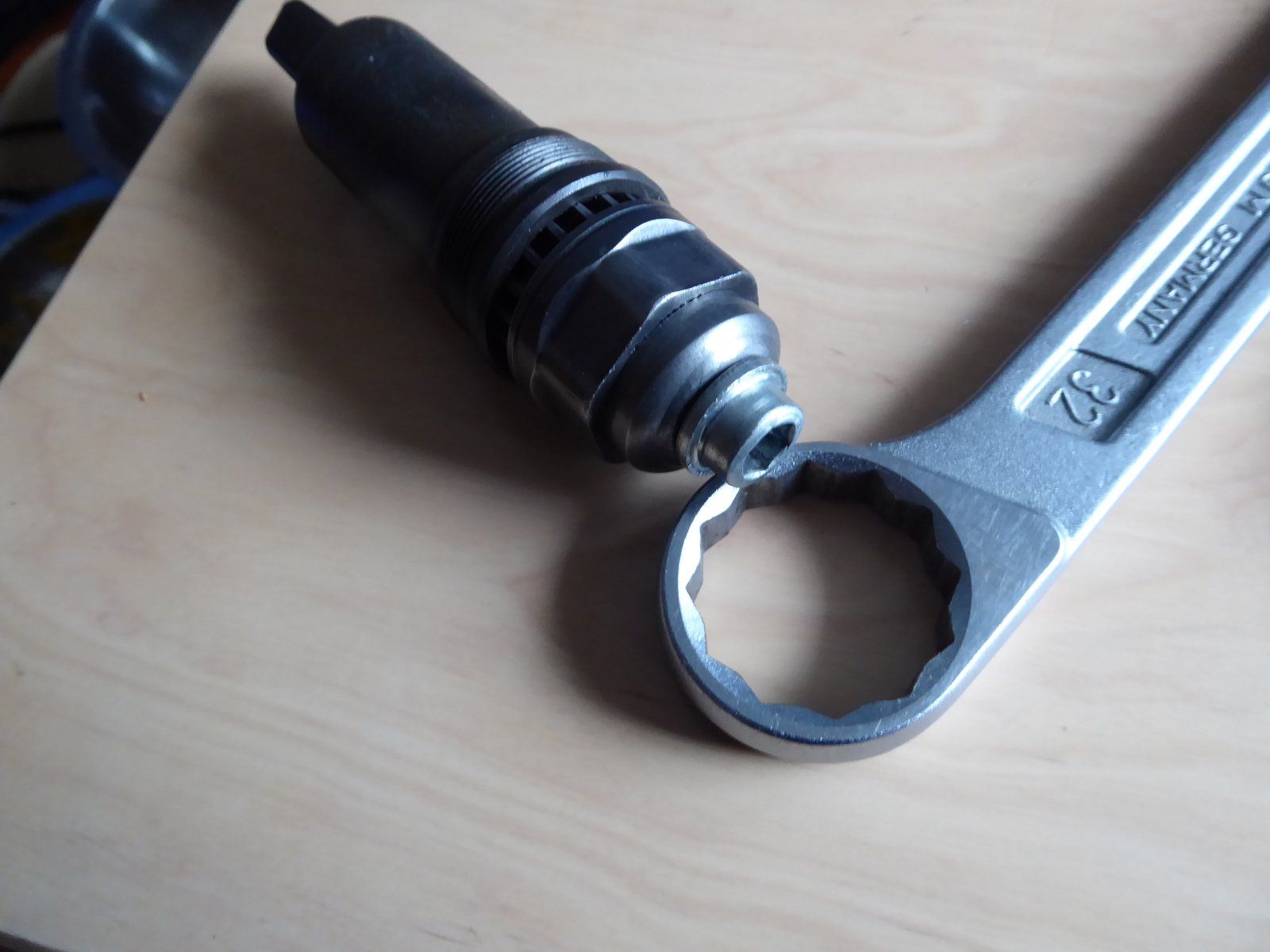

Ich geh` mal von Vierkant aus. TL-Gehäuse unten abdichten, durch ein FlaHa (fett geht von alleine an)-Gewinde mit Brunox/Caramba fluten. Am nächsten Tag hält einer das Rad senkrecht,der andre springt vom Schrank auf den Schlüssel. Hilfreich ist da ein ungekröpfter Ringschlüssel (hier Hazet 610 N)
