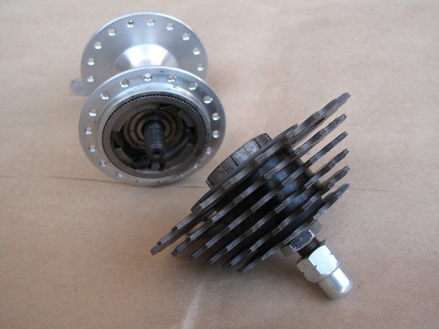

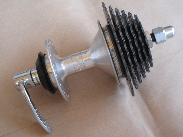

Müßte jetzt im Archiv nach der damaligen Bezeichnung graben aber in der 80'ern gab es so ein System schon mal von Maillard / Sachs. Also nichts neues unter der Sonne.
Richtig! Nannte sich Sachs Galaxie und hatte sich damals nicht durchgesetzt.
