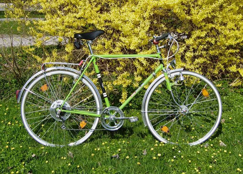

Ich hab' ja eigentlich schon ein Herz auch für einfache Räder, aber bei 'Escorte' zucke ich doch etwas zusammen - das waren tatsächlich westdeutsche Kaufhaus-Räder der untersten Güteklasse aus billigsten Teilen und Materialien. Natürlich kann man auch mit so einem Rad fahren (oft sogar lange, wenn es sein muss), wenn man es entsprechend wartet und einige Teile erneuert, aber im Grunde genommen lohnt sich da der Aufwand wirklich nicht, und wenn größere Reparaturen anstehen, wird es problematisch. Dieses Rad hat z.B. offenbar ein Thompson-Keillager mit nur eingepreßten Lagerschalen, das erfahrungsgemäß im regelmäßigen Betrieb schnell kaputt geht und dann nur schlecht (und trotzdem teuer ...) durch ein besseres Vierkant-Tretlager zu ersetzen ist. Wahrscheinlich hat das Rad auch verchromte Stahlfelgen, auf denen es sich bei Nässe verdammt schlecht bremst, und verzinkte Speichen, die gerne gammeln und auch brechen, weil sie aus schlechtem Stahl hergestellt sind. Ich habe wirklich über drei Jahrzehnte hinweg Erfahrungen (auch) mit solchen Geräten gesammelt, und bin inzwischen der Meinung, dass man da lieber nicht so viel Zeit und Geld investieren sollte - das sind sozusagen "undankbare" Reparatur- und Restaurierungsobjekte.
Anbei ein Bild eines entsprechenden Kaufhaus-Rades von 1976 (immerhin mit Gewinden im Tretlager, also prinzipiell qualitativ minimal besser), das ich vor einigen Jahren mal ganz bewußt (also in vollem Bewußtsein der Sinnlosigkeit eines solchen Unterfangens ...) sorgfältig restauriert habe - nach wenigen Fahrten fängt der Rahmen jetzt an, an der Sattelklemmung einzureißen ...
