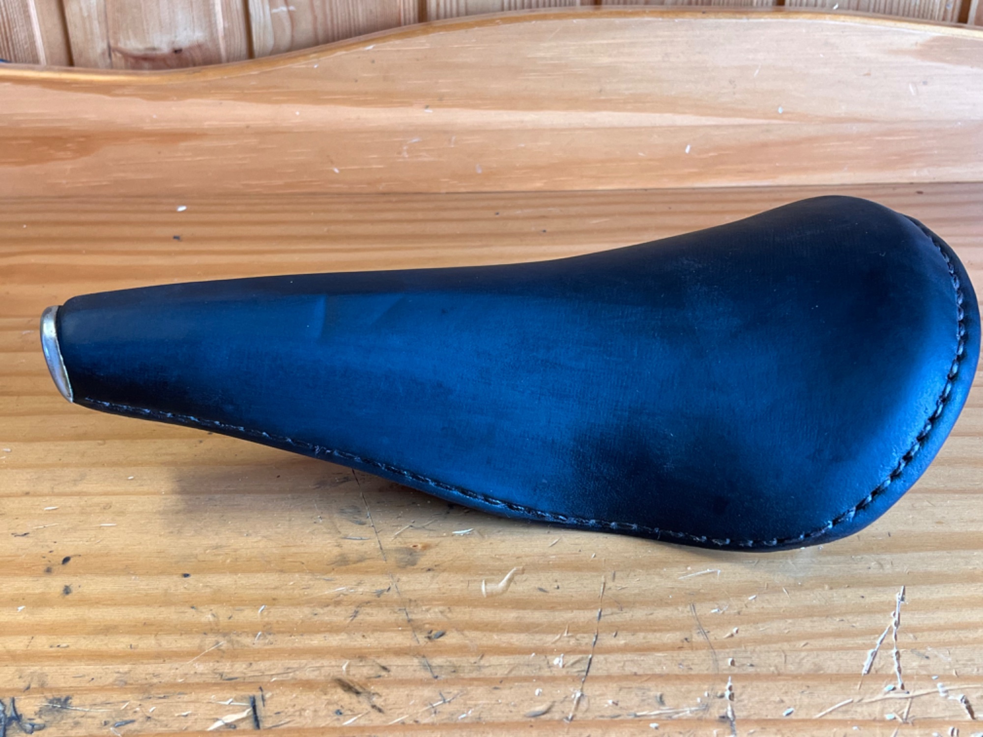

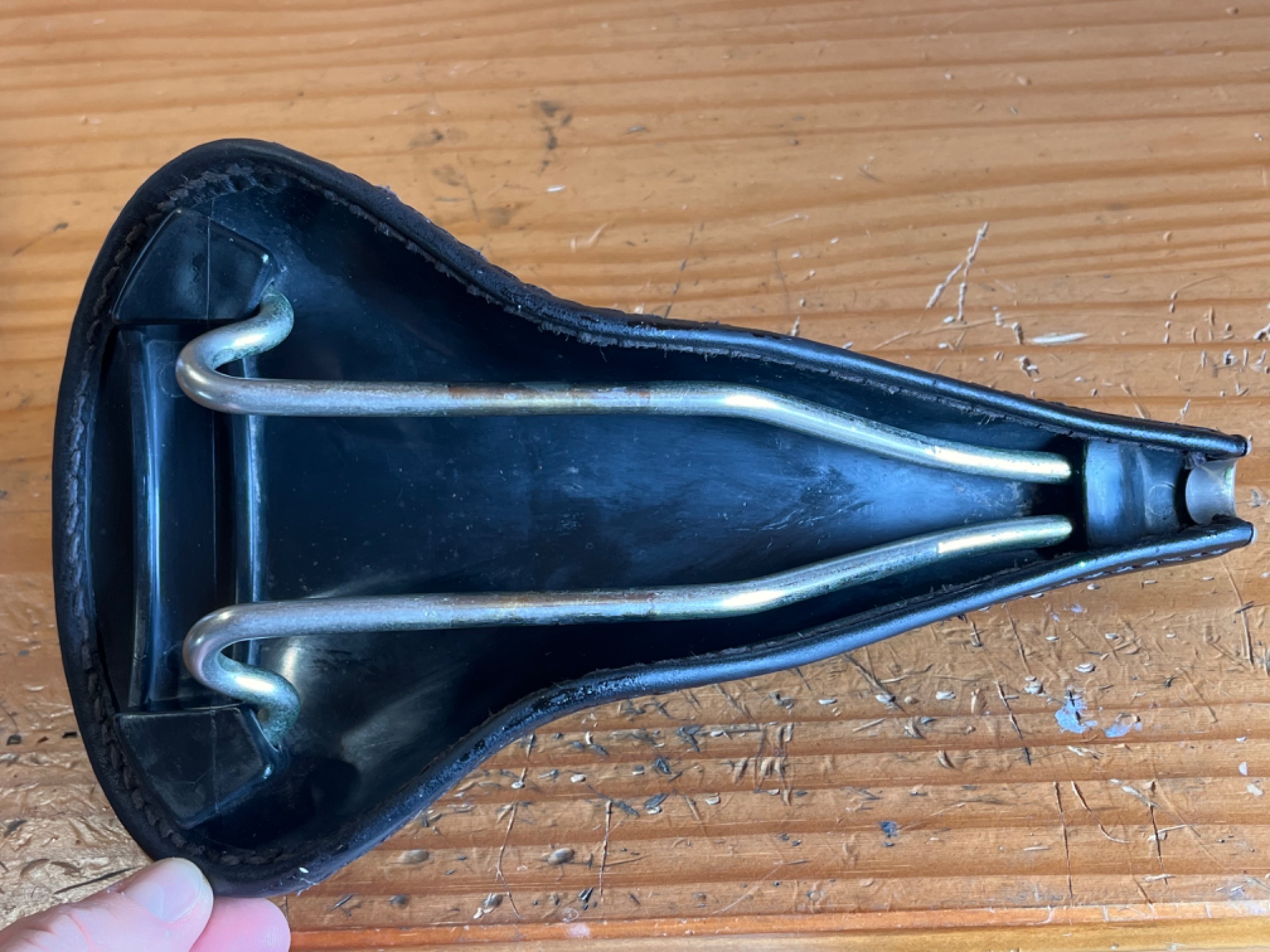

Ist das hier ein Selle Royal CX? Zustand scheint eigentlich sehr schön zu sein. Passen 50€?

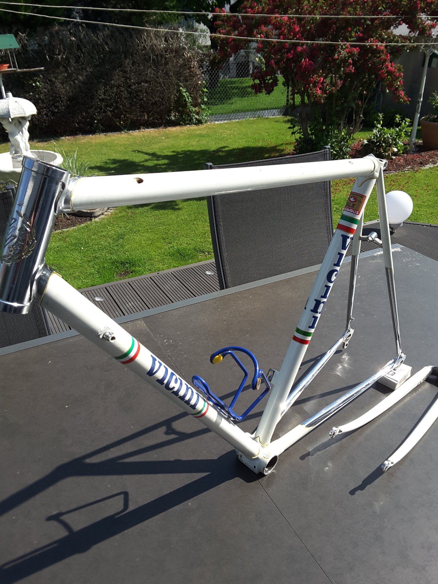

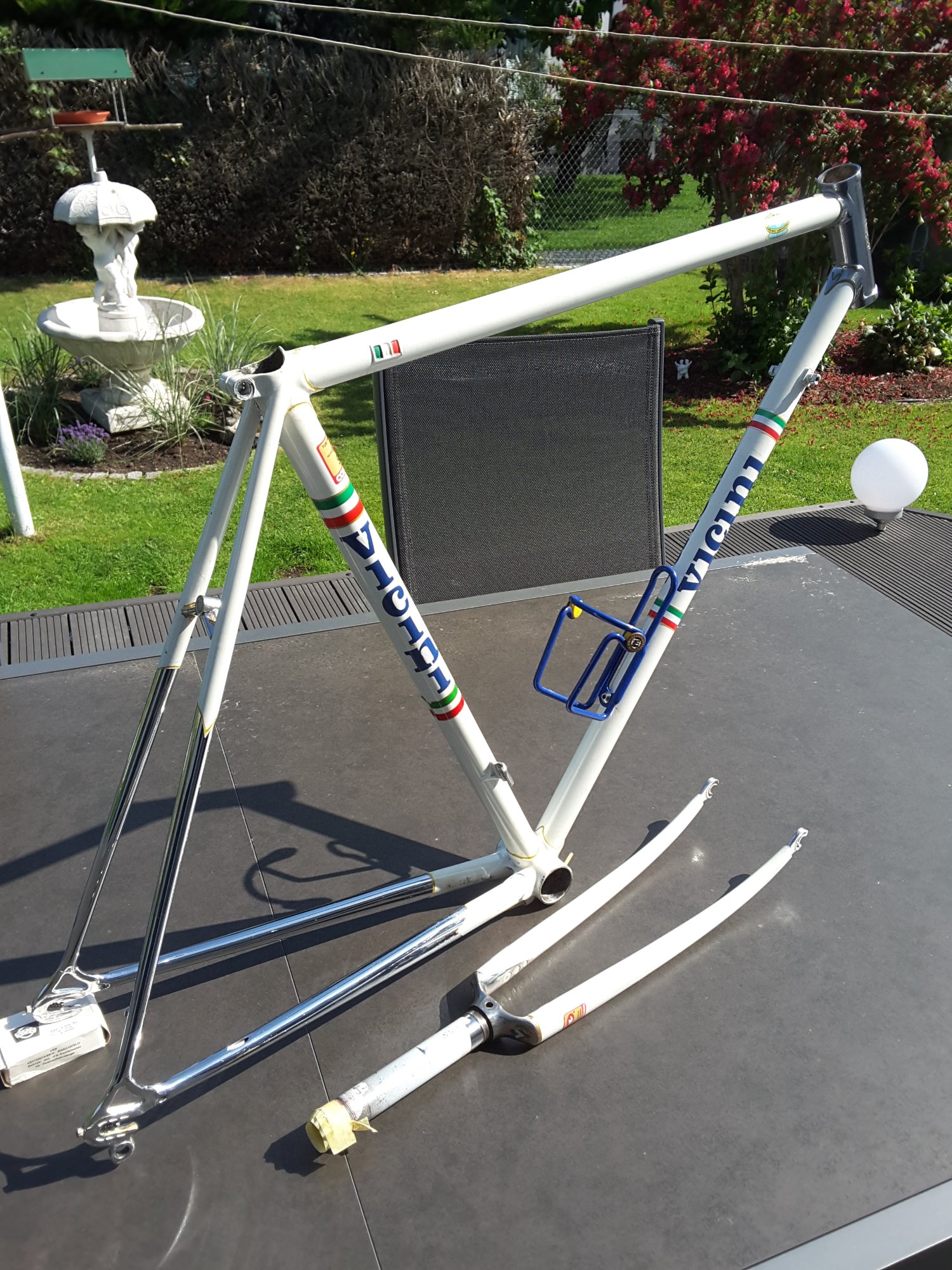

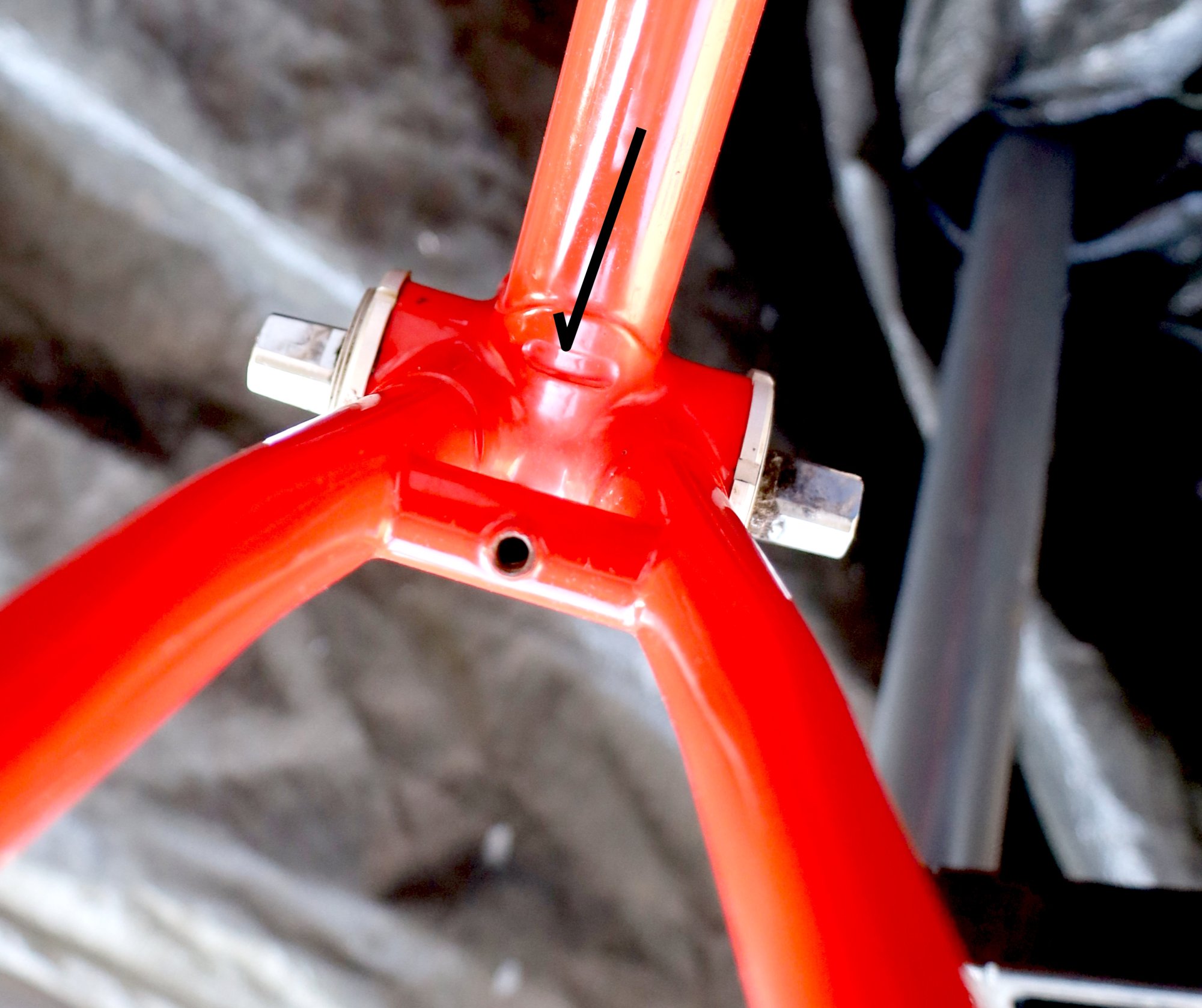

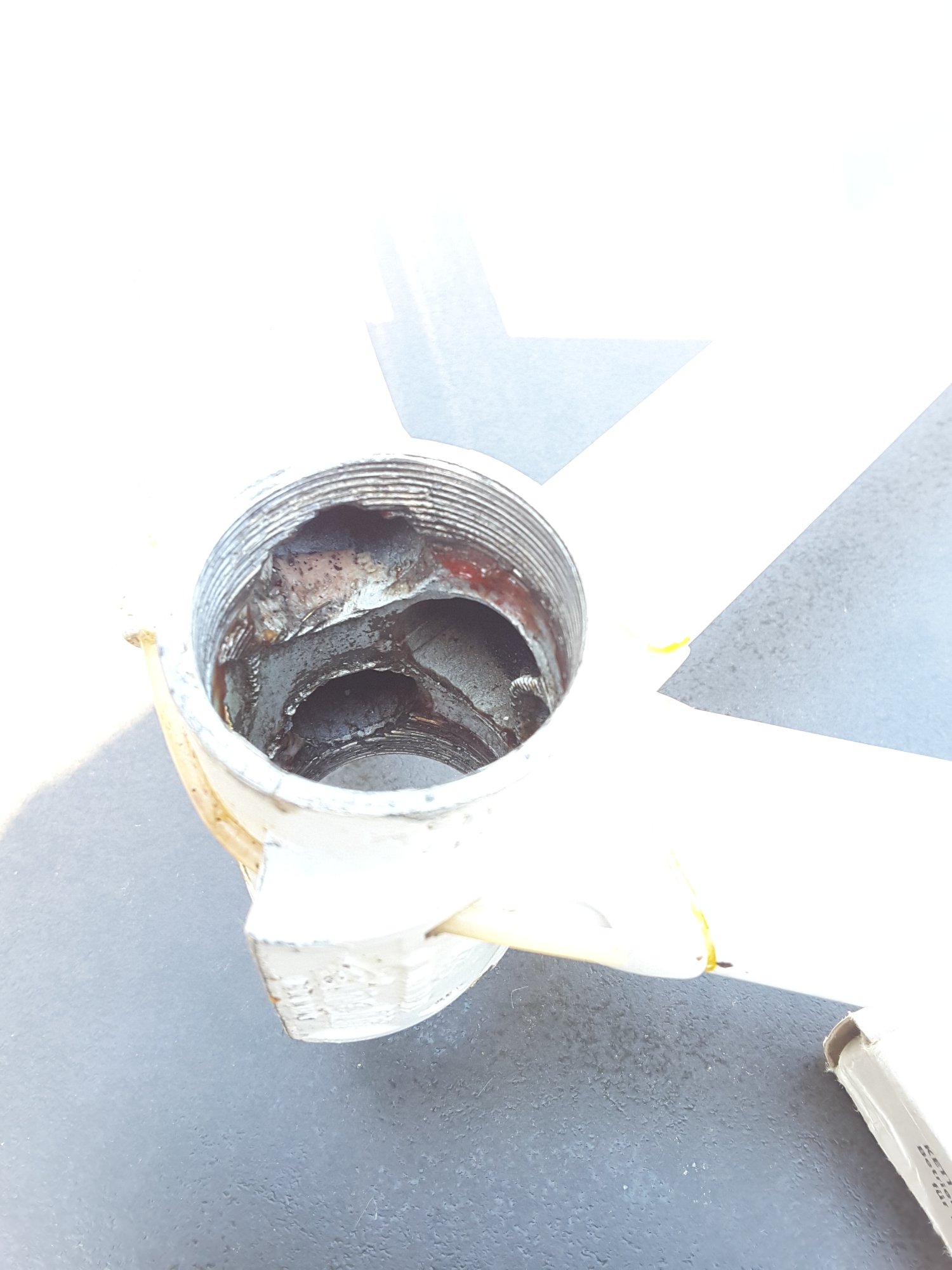

Ich habe hier einen Vicini Rahmen für den ich gerne eine Einschätzung für einen Forumspreis hätte.
Zudem interessiert mich, ob der SLX -Aufkleber richtig ist, der Rahmen wurde nämlich mal lackiert. Der Schriftzug ist auflackiert, nicht geklebt. Das Weiß ist perlmutt. Insgesamt noch sehr schön, auch der Chrom, an der Gabel kleinere Lackabplatzer.
Im Sitzrohr kann man Verstärkungsrillen sehen, allerdings nicht spiralförmig sondern gerade der Rohrachse folgend. Im Bild habe ich versucht es darzustellen.
Der Rahmen wiegt etwa 2030 Gramm, die Gabel 630 Gramm.
Sattelrohr innen 27,2mm.
Der Rahmen war mit Campa aufgebaut, verbaut war aber ein Tange Levin Steuersatz.
Keine Dellen oder Verzug.
Hier die Bilder:

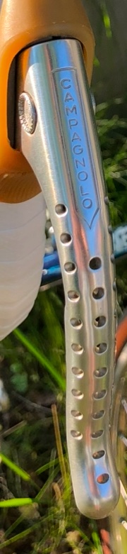

Was wäre denn ein fairer Forenpreis für Campa Super Record Bremshebel? Ich bin ja etwas raus aus dem Thema. Und finde den Markt momentan preislich teilweise etwas willkürlich.
Ich würde quasi neue (ich hatte sie neu gekauft) Hebel mit gebrauchten Griffkörpern kombinieren. Dazu gäbe es schwarze, originale Campa Hoods. Die Hebel selbst sind absolut makellos.
Locker über 100€ eher Richtung 150€
