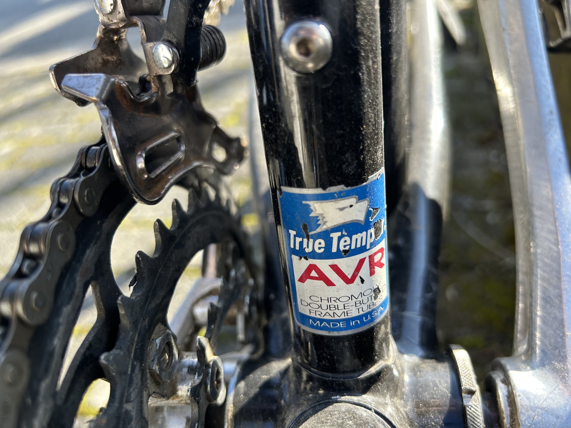

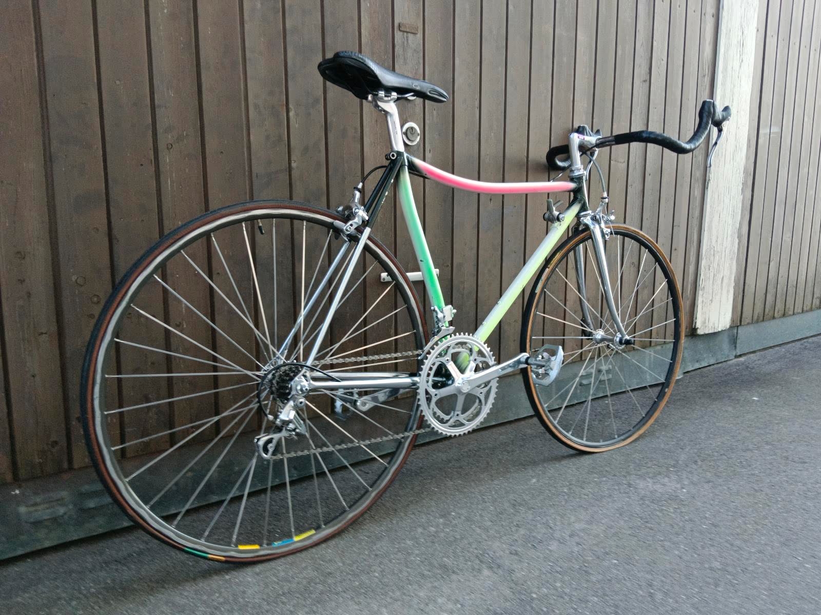

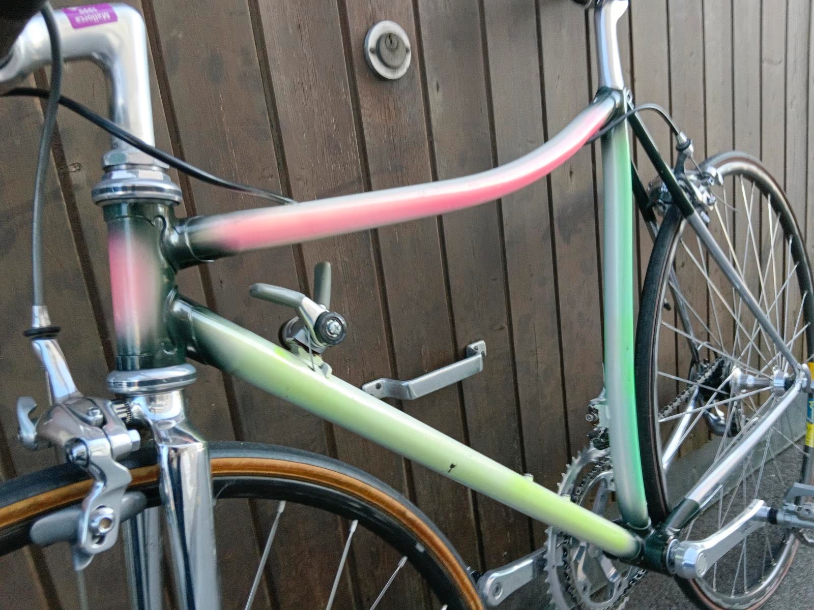

Bilder sind aus 88 bzw 90er Brügelmann Katalog schau mal ob dir das weiter hilft
Das abgebildete 88er Modell ist aus Tange Nr. 1, das 90er Modell aus Tange Prestige Rohren gefertigt (wie ich bereits erwähnt hatte).

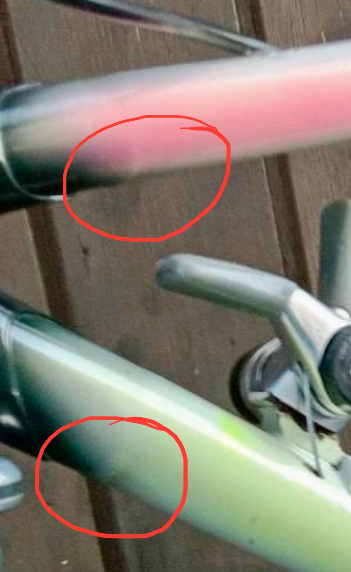

Und keines trägt dieses Lackkleid.
Aber trotzdem vielen Dank für Deine Recherche.

Welchen Wert schätzen die geschätzten Foristi?
Hier passen die Farben einigermaßen aber nicht so richtig, Deine Gabel ist ja silber...
https://www.bikeforums.net/classic-...praisals/752849-1987-panasonic-dx-5000-a.html

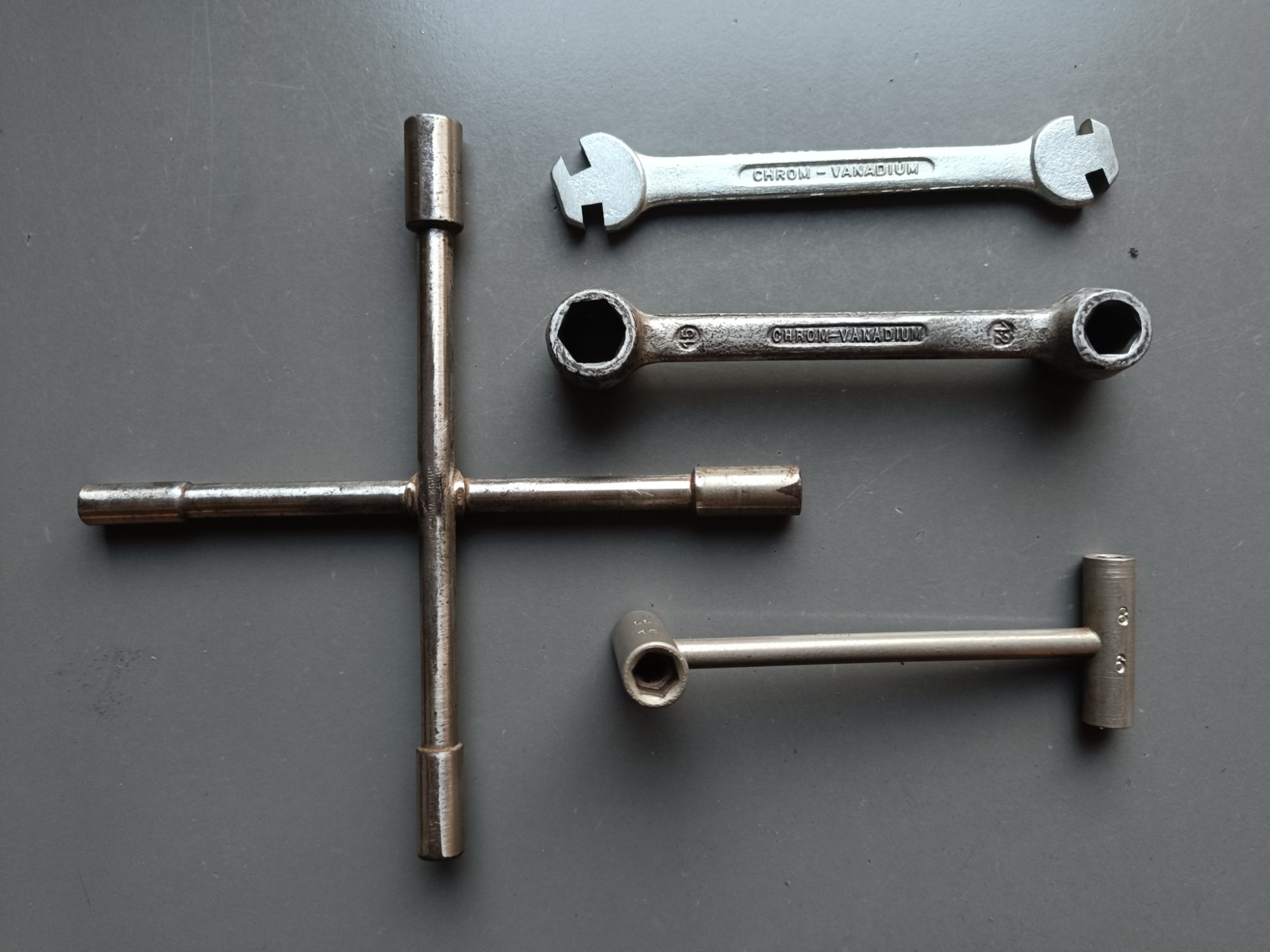

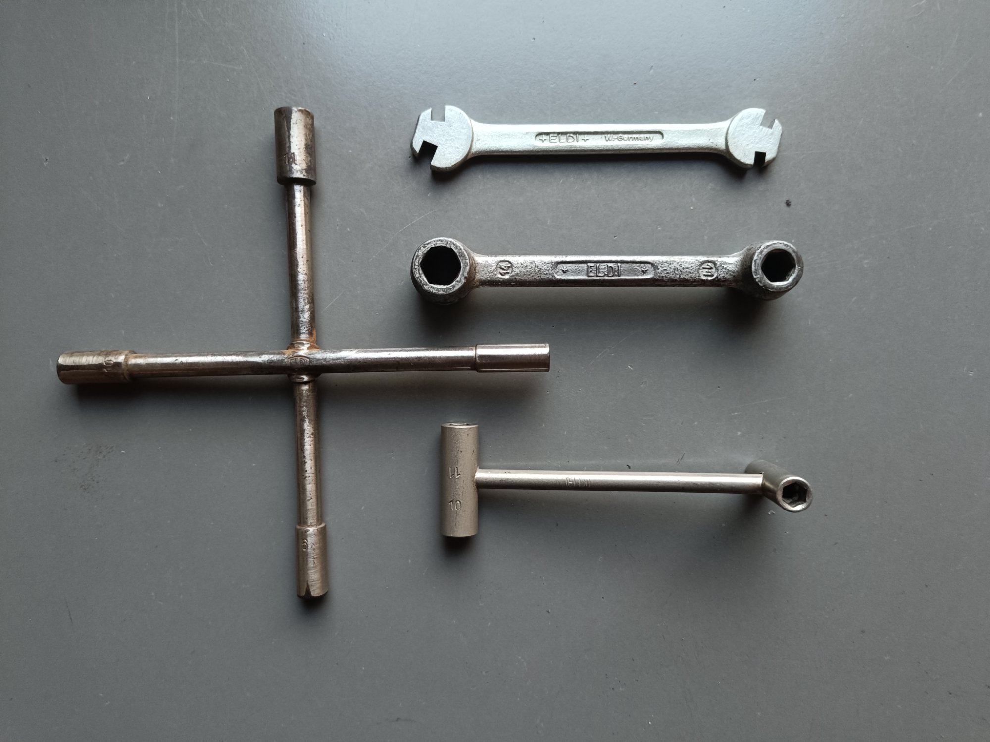

Reine Neugierde weil ich das Werkzeug nicht kennen.Links Radmutterschlüssel, oben Speichennippelschlüssel und unten kenn ich das vom Rasenmäher als Kerzenschlüssel😂.
Ne, mal ehrlich, wofür ist das alles?
Der Kerzenschlüssel könnte für die Kurbelschrauben sein
Ne passt nicht alles andere Schlüsselweiten nix 14 oder 15
Mensch, das steht sogar drauf und ich beachte es nicht.
Wie blöd von mir. :rolleyes:

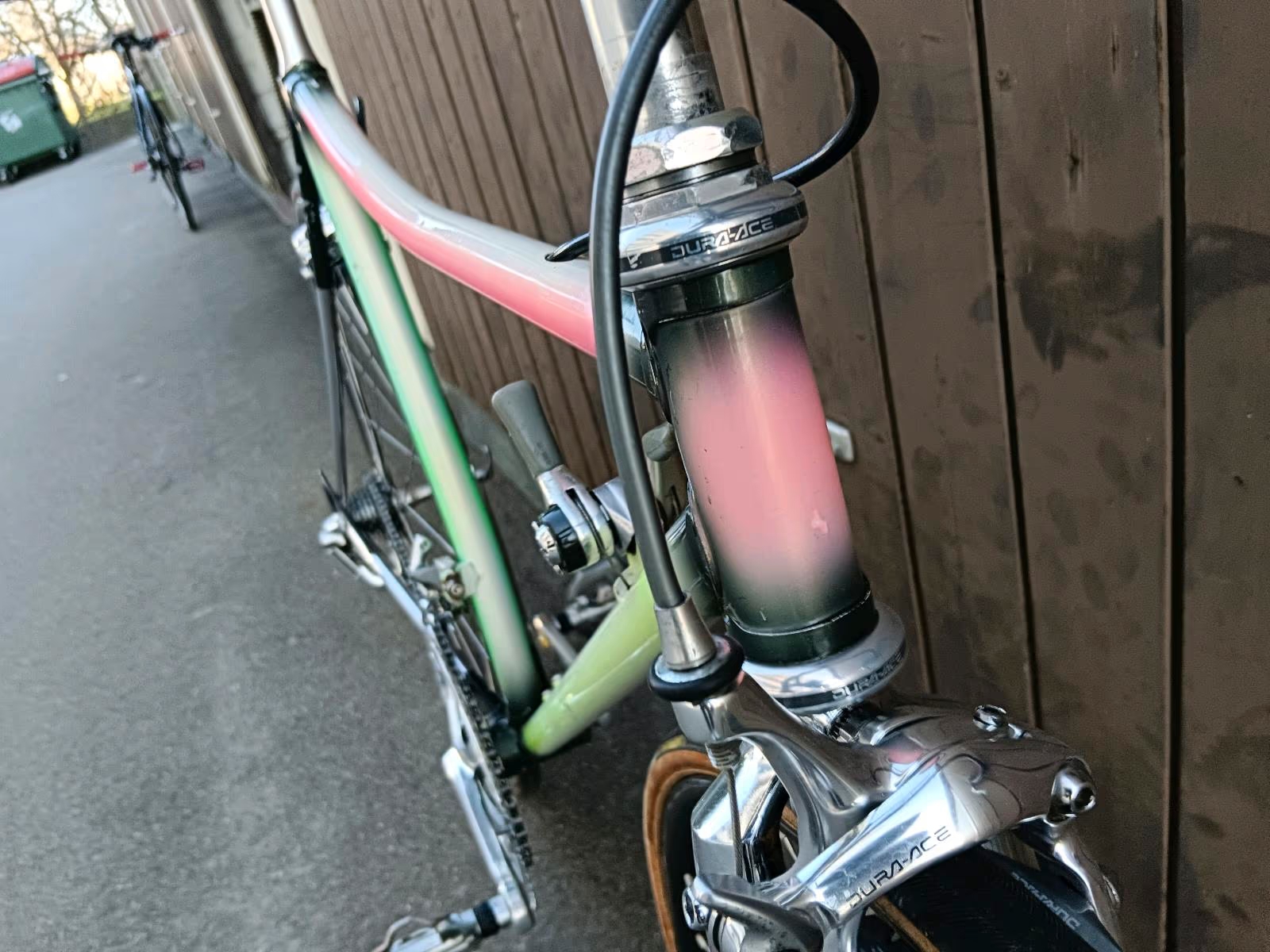

Vielen Dank für den Hinweis, damit wäre zumindest mal das Lackkleid erklärt.
schätze mal, dein dx 5000 ist auch aus tange prestige oder tange 1
hat nur nen falschen sticker bekommen.
was sagt denn das sattelstützen mass?
rahmen gewicht könnte auch ein hinweis sein.
mein dx 3000 aus tange triple cr-mo
hat 26,8 mm und
wiegt zb. ca. 2300 g nur rahmen.
mein dx 3000 aus tange cr-mo
hat 26,8 mm und
Interessanter Hinweis, vielen Dank. :daumen:
Die Stütze muss ich zunächst noch ermitteln.
Den Rahmen habe ich bereits gewogen.
Allerdings so, wie er auf dem letzten Foto da steht (also inkl. Gabel, Steuersatz, Tretlager, Bremszughüllenstück, Sattelklemmbolzen und Ausfallend-Stellschrauben).
Das waren 3.520g bei einer RH von 58 cm.
Wenn man nun ca. 100g für den Steuersatz, ca. 310g für das Tretlager, 10g für die Sattelklemmschraube, 5g für die Stellschrauben und ca. 25g für das Stück Bremshülle abzieht, bleiben ca. 3.070g für Rahmen und Gabel übrig.
Wenn ich Dein Rahmengewicht (als identisch) zugrunde lege, müsste die Gabel ca. 770g wiegen.
Hast Du zufällig auch eine Gewichtsangabe zu Deiner Gabel?
P.S. Welche RH hat Dein DX-3000?

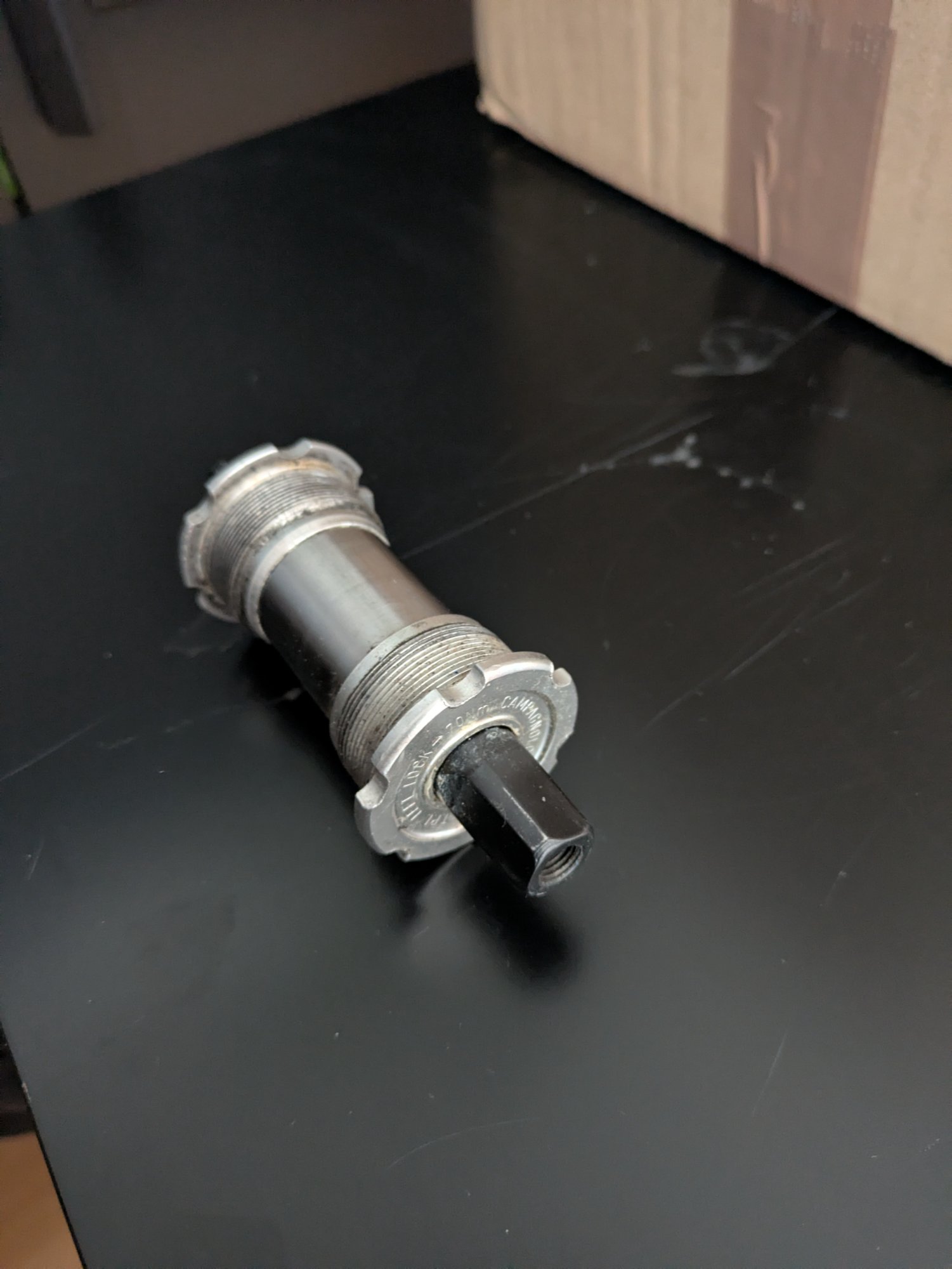

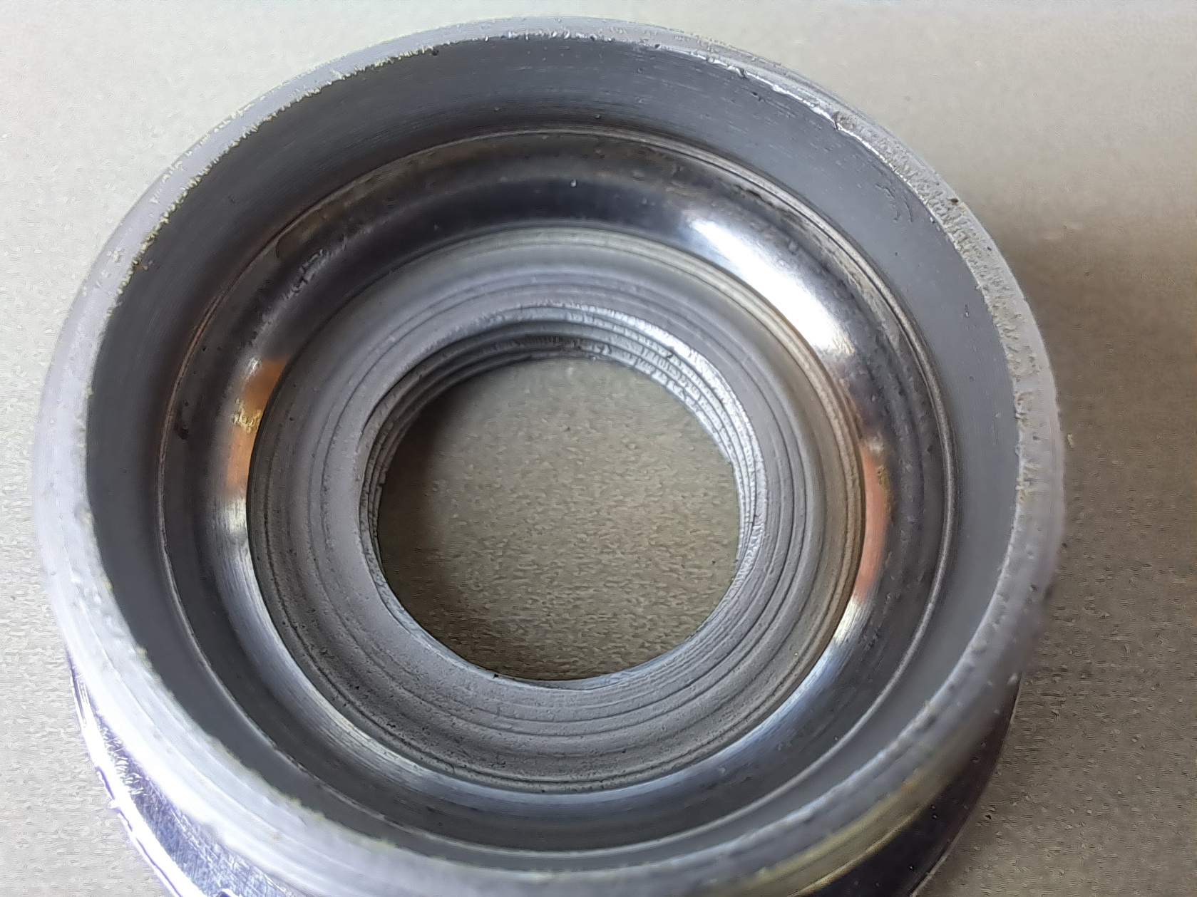

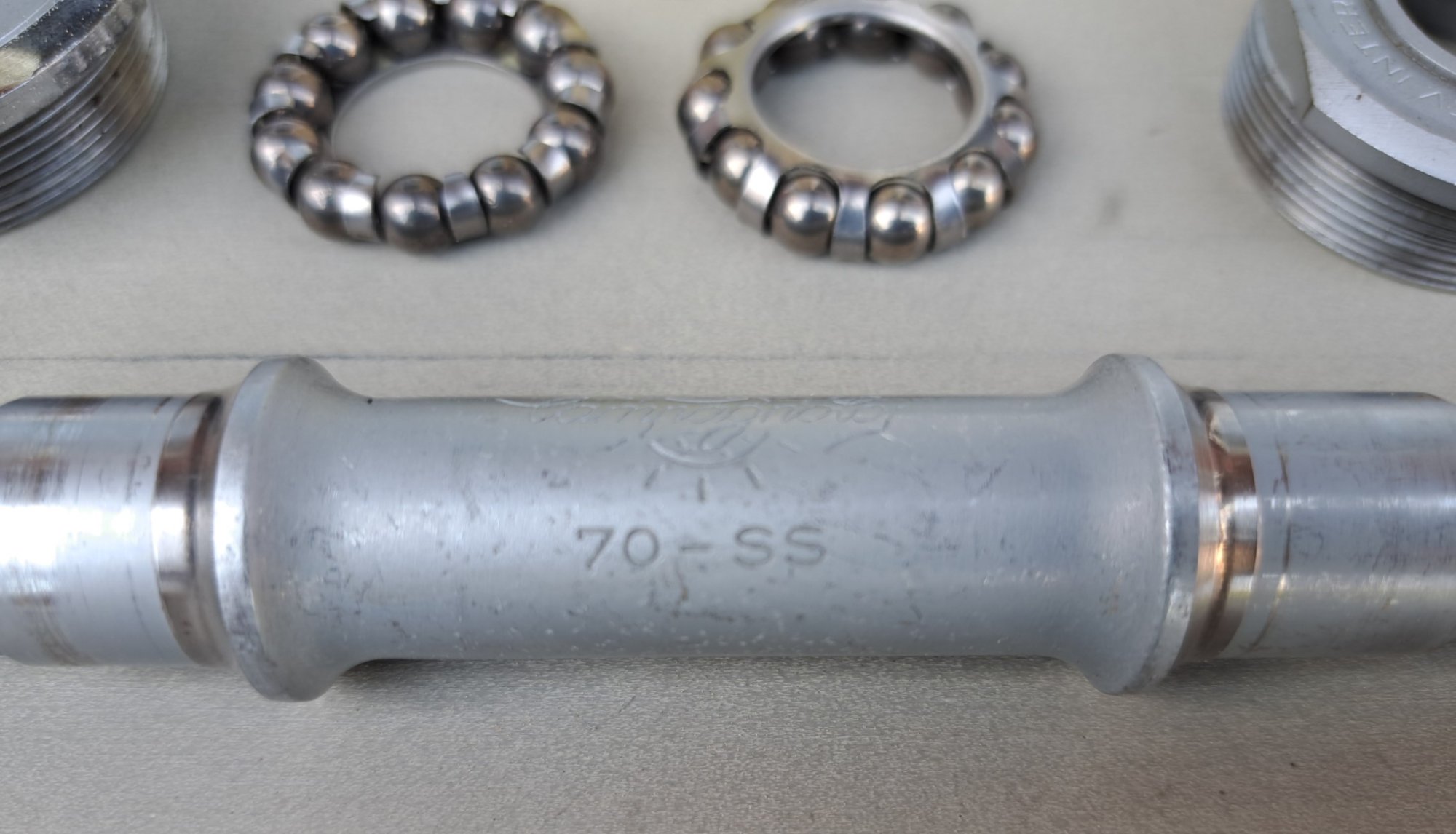

Kann jemand zuordnen was das für ein Lager ist?
Campagnolo ist klar, BSA Schalen ebenfalls.
Ich habe ähnliche Lager gefunden in Richtung Veloce/Centaur/AC-H, da sahen die Schalen aber anders aus waren flach.
Die Schalen hier haben einen Kragen/Absatz/Bund wie auch immer...
Edit: Hab offenbar zu früh gesucht, ist ein Veloce Innenlager mit Aluschalen und taucht erstmals 2006 im Katalog auf.
