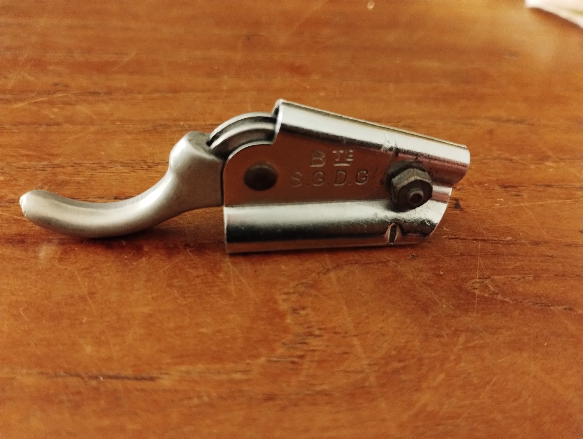

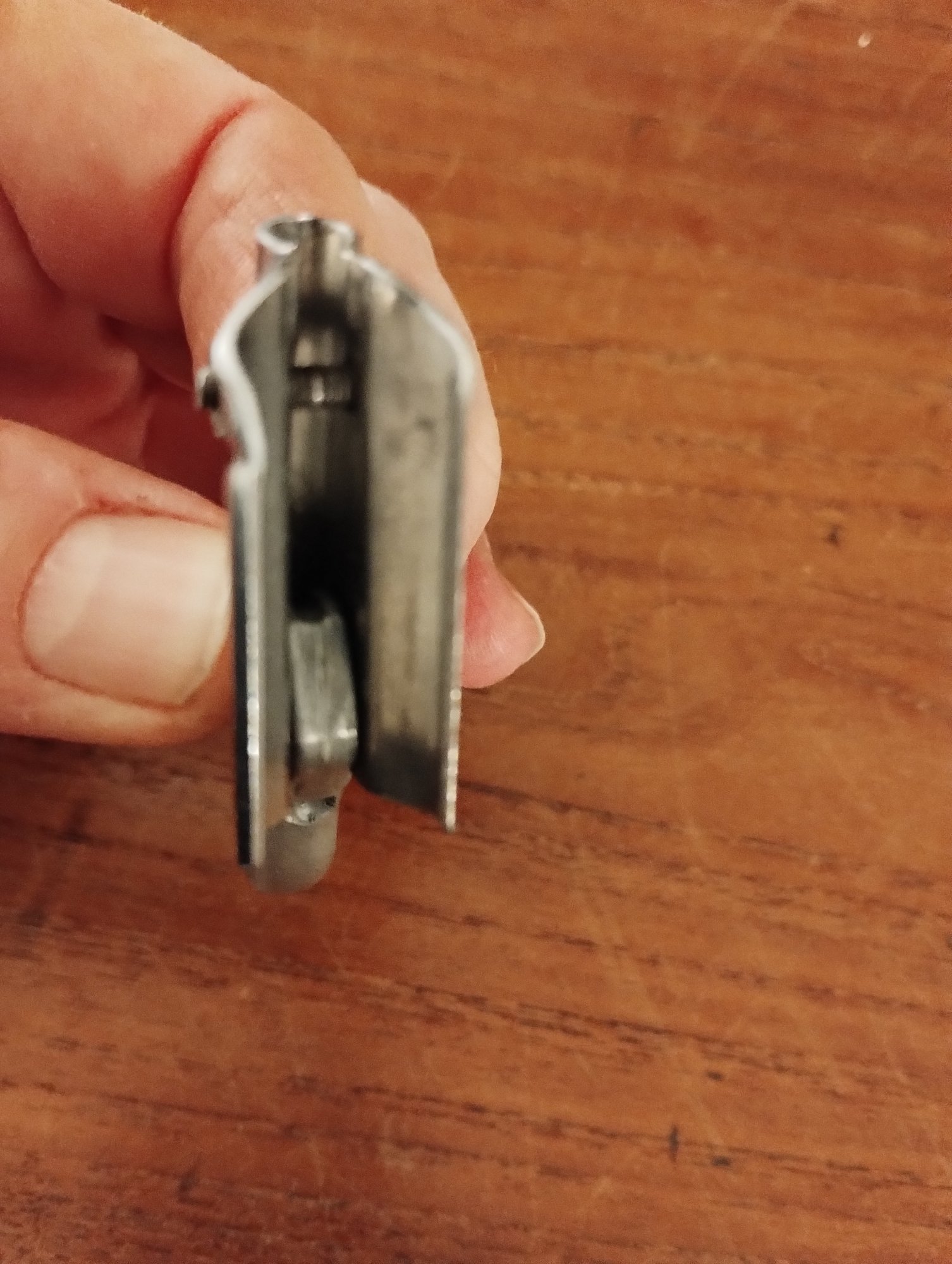

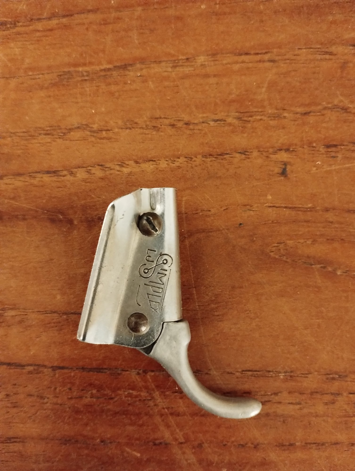

In dem Zusammenhang, braucht jemand noch einen schicken kleinen Hebel von Simplex, altes Logo? Ist glaube ich für Dekompression am Mofa oder so...:D
Zeig mal....

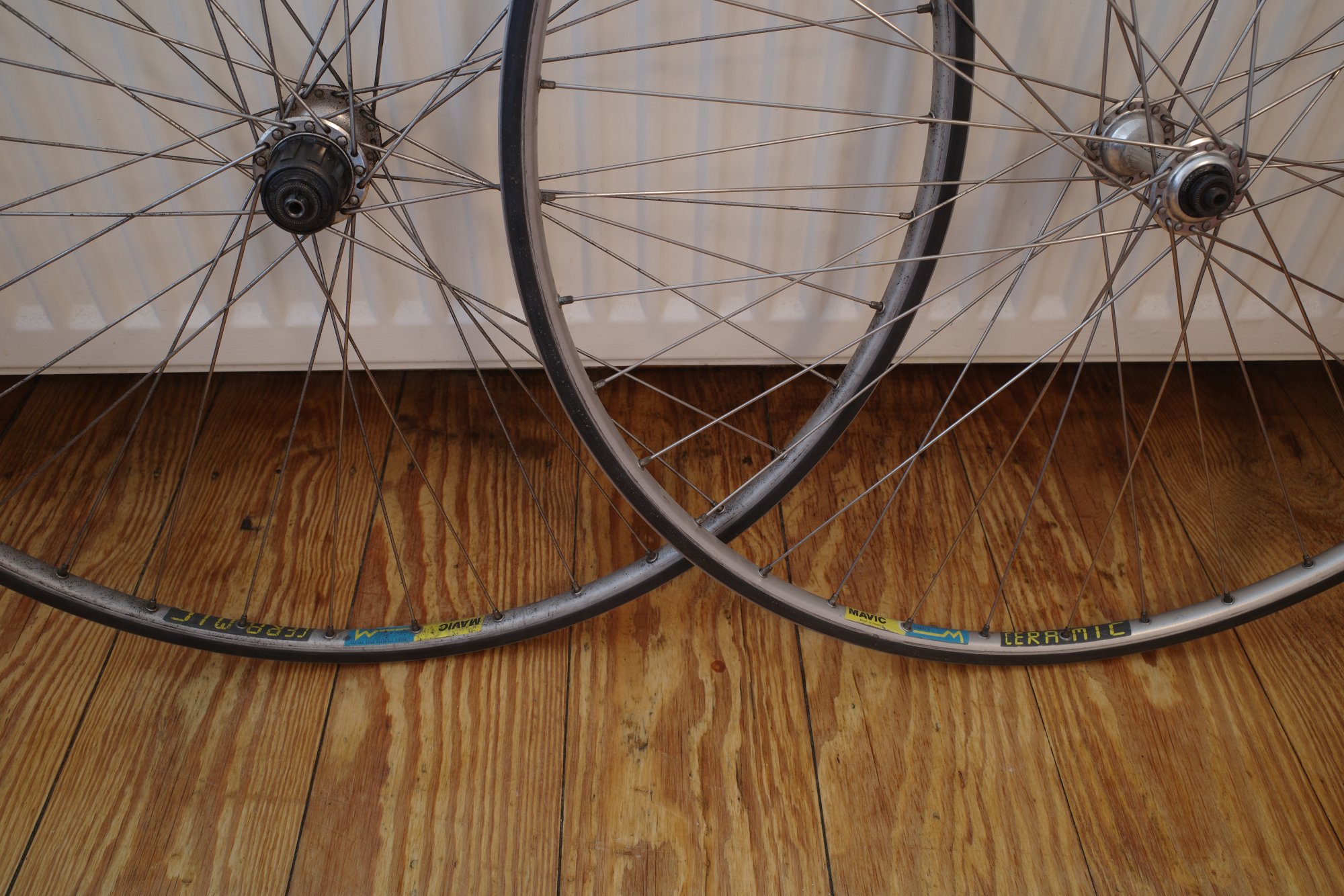

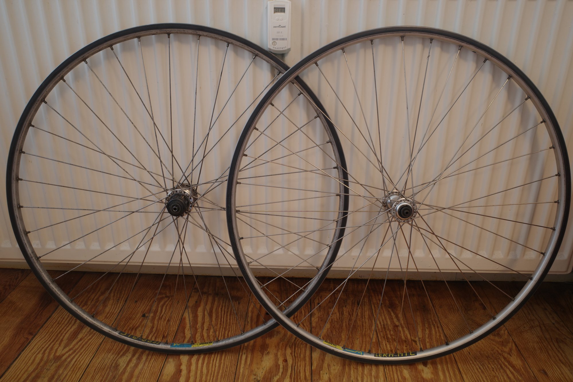

eben mal aus'm Keller geholt. Glaube nicht, dass ich die in nächster Zeit noch fahren werde.
Dura Ace 7400 Uniglide only 36H auf Mavic Ceramic in dreckig.
Ceramic Beschichtung ist jetzt nicht mehr in top Zustand, aber glaube auch nicht hoffnungslos zerstört...
Wie isn' da so die allgemeine Interessenlage hier bzw. was isser ca. wert, der LRS?
(ich weiß noch, dass ich vor zig Jahren 150 bezahlt habe und es war wohl zu viel)
Putzen und/oder Ausspeichen meinerseits immer noch möglich.

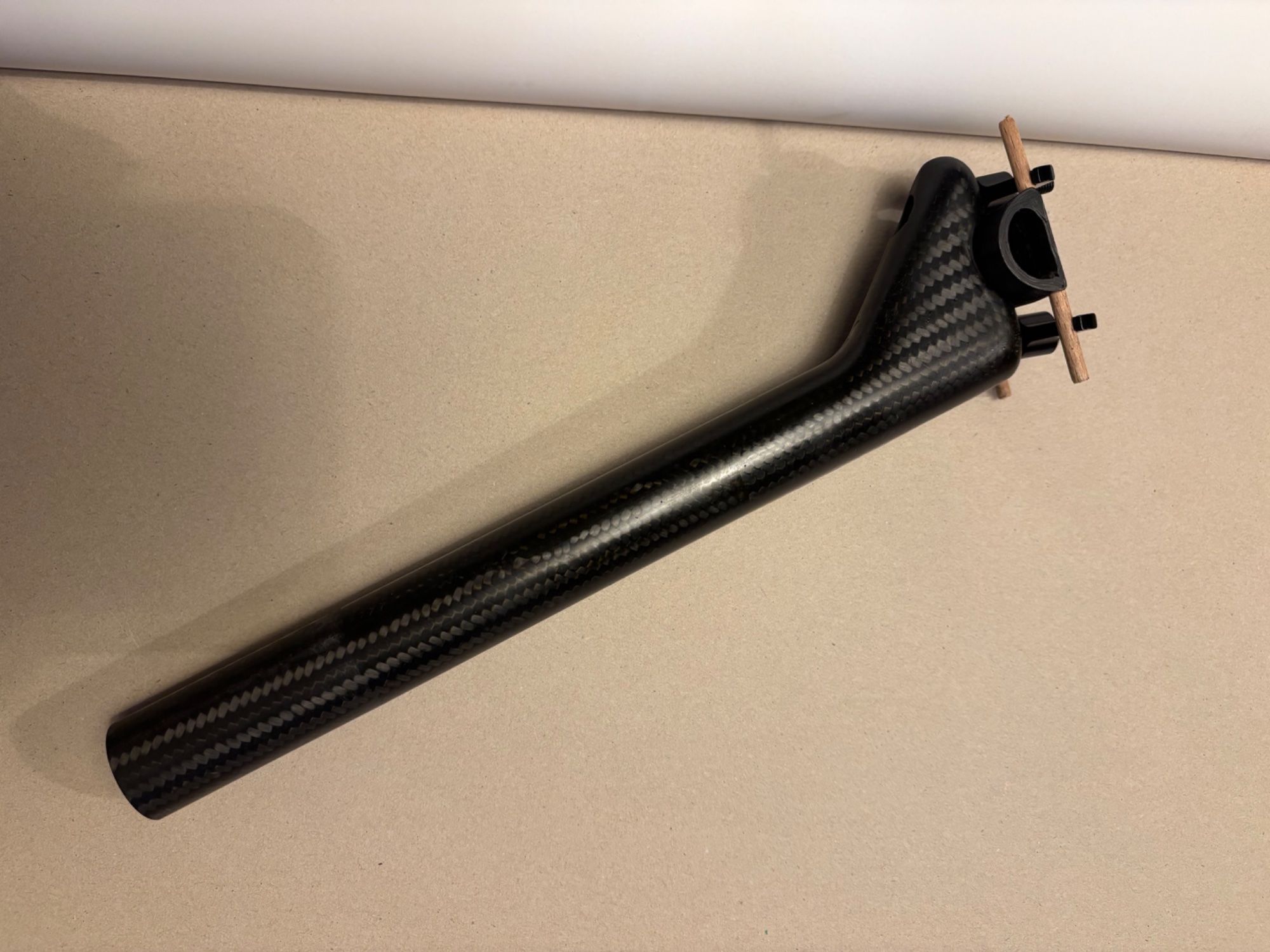

Ist das ein C4 air carbon Rahmen? Alessio sagt mir nichts, finde auch nichts im Netz.
Eleven ? Gabel hab ich zwar schon gesehen, finde aber auch nichts dazuAnhang anzeigen 1556739
Es gibt da einen Carbon Classics Faden, da ist deine Frage besser aufgehoben.
Ein C4 AirOne ist es jedenfalls nicht.

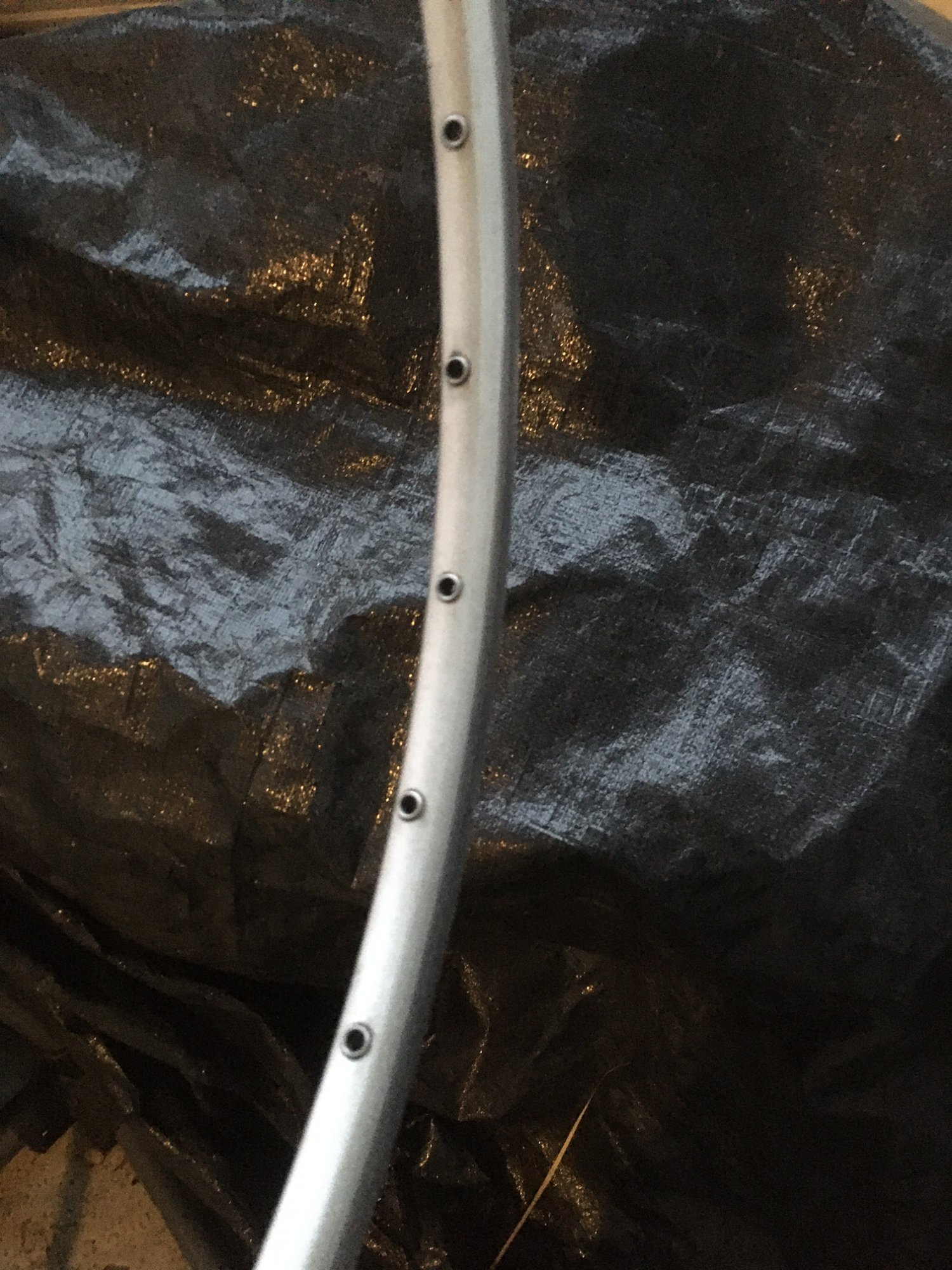

Kann es sein das der v

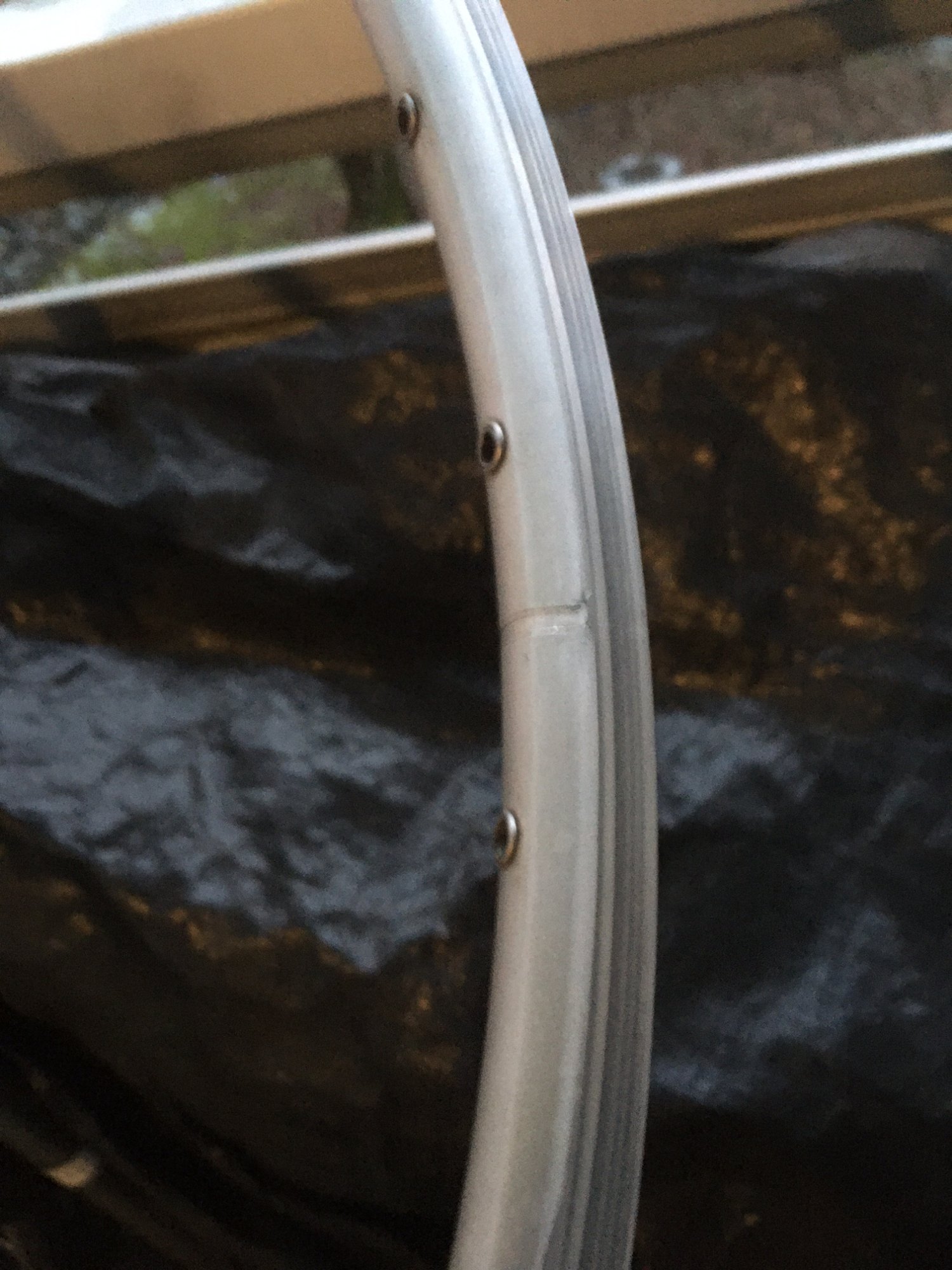

Ich weiß, dass bei Ceramic die Meinungen weit auseinander gehen, aber hier sind die typischen Abplatzer zu sehen, die schon für weit fortgeschrittene Beschädigung sprechen. Ich halte da ausspeichen und die Felgen entsorgen für die sinnvollste Sache. Es sei denn, jeman sucht einen LRS für die Vitrine. Fahren würde ich die jedenfalls nicht mehr, schon gar nicht bei Nässe.
