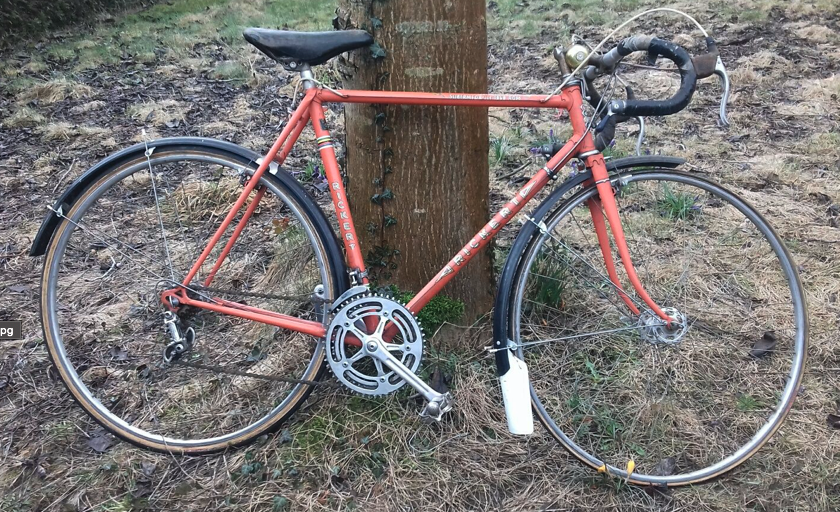

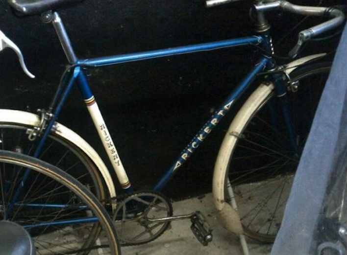

Und ein Rickert ist ein Herrenrad.
Und hat keine Schutzbleche.
Wie selten ist also ein Damenrahmen mit Schutzblechen?
Oder ein Herrenrahmen mit Schutzblechen?
Immer von Hrn. Rickert so gebaut?
Eben!
Habe Beides. 😍
Und wäre Gios in meinem Radar wäre die seltene Farbe schon mal ein Grund für erweitertes Kaufinteresse. Eben weil "nicht von der Stange".
Nur mal so am Rande angemerkt.
Gruß aus dem Wein/4, André.
Dann könntest Du Dich freuen, dass es in rot nicht nur seltener, sondern auch billiger wäre. Ist ja bei den Bianchis das Gleiche. Wenn nicht brückengeländergrün, gleich mal normalere Preise.
Ist schon irgend wie schräg, gelle?
Mensch möchte ja das Gegenteil meinen. Eigentlich.
Hab' so Eines in brückengrün. Dutzendware eben.
In Andersfarbe wäre es mehr geschätzt. Und genutzt.
Es gab doch auch so schöne Sonderfarben Babyblau, gelb und so für BMW und Porsche. Die hat man nach dem Kauf auf der Rückfahrt gleich mit der Rolle umlackiert.😁
bei Bianchi ist das extrem ausgeprägt. Anfangen kann man ja mit gleichem Preis für rot wie blau. wird man ja sehen. In den Kleinanzeigen gibts 1 x rot und gelb für 299 in deutlich schlechterem Zustand. Der gelbe mit Lagern

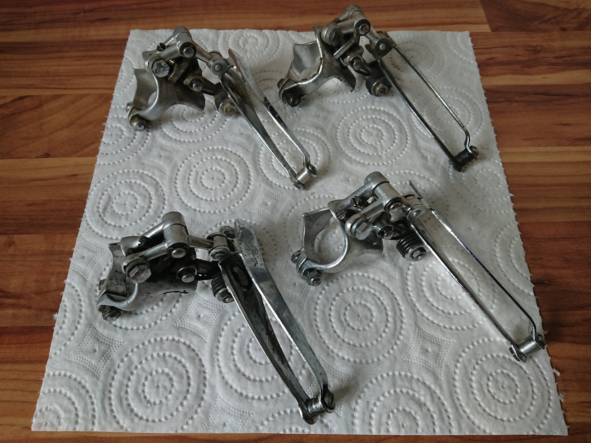

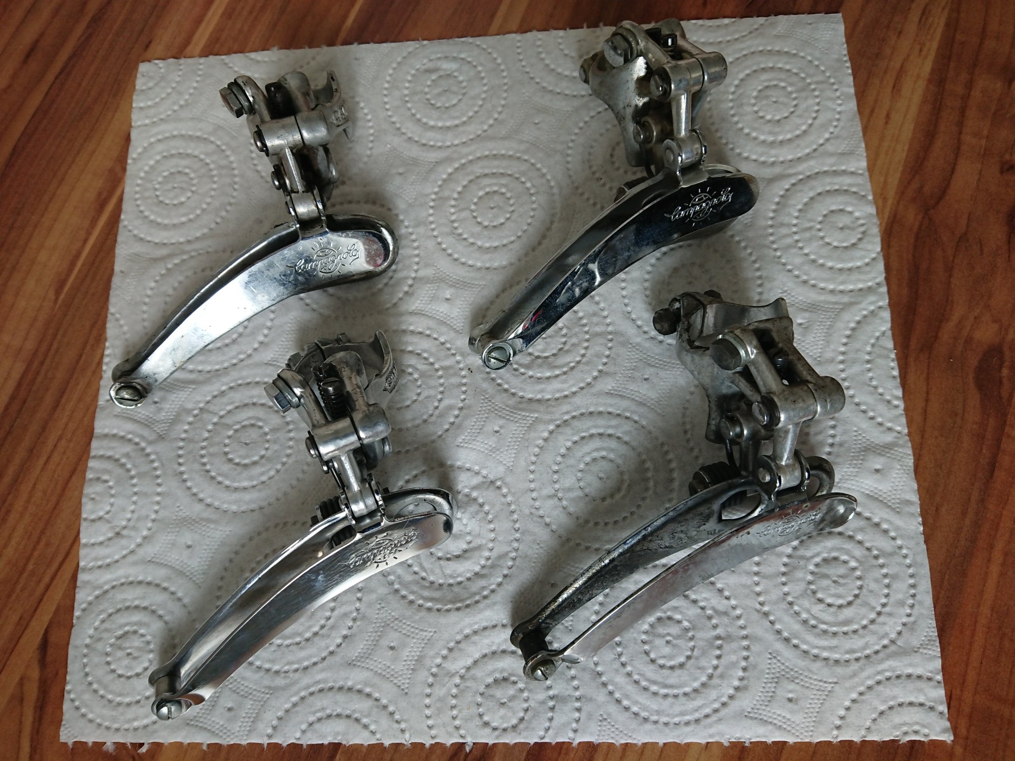

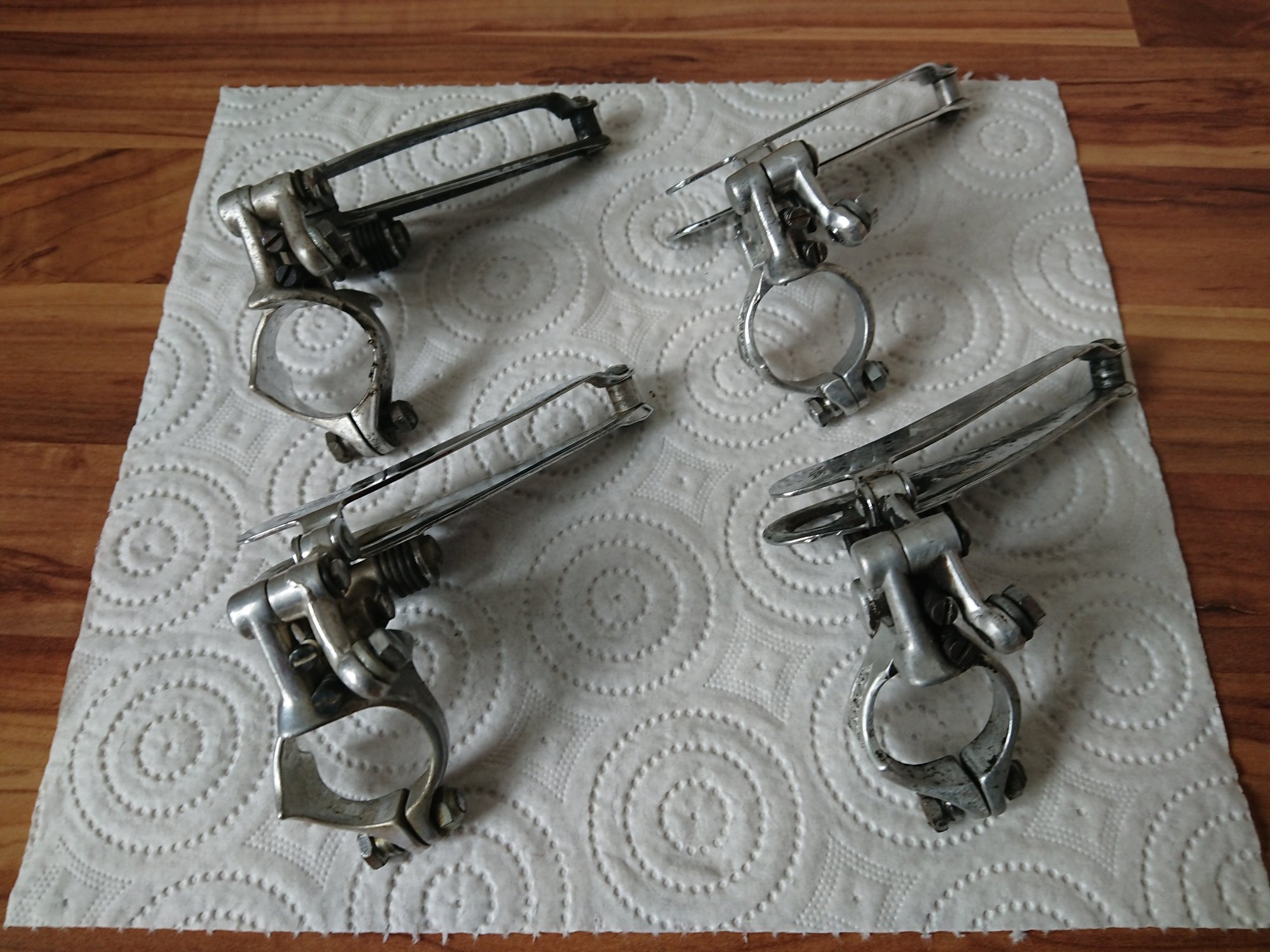

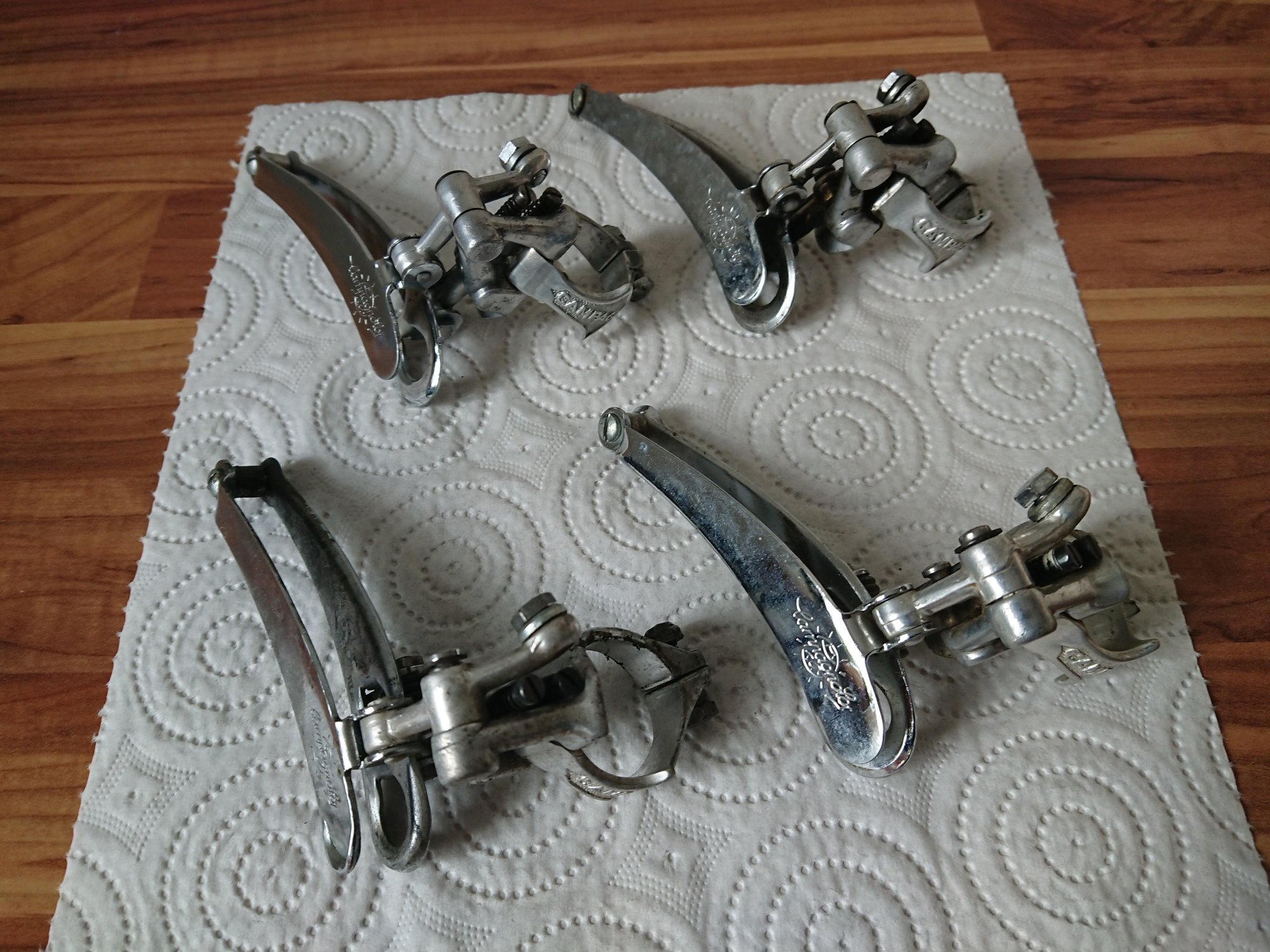

Was für Campagnolo Umwerfer-Modelle habe ich da?
Drei sehen für mich identisch aus und einer (aufgrund seiner Wölbung am vorderen Ende des Leitblechs) ein wenig anders (der auf dem ersten Foto rechts unten).
Und wie sind die von Bauzeit her ungefähr einzuordnen?
(ich habe die Position der einzelnen Umwerfer nicht verändert, sondern lediglich die Unterlage jeweils um eine viertel Umdrehung gedreht)
P.S. Was die wert sind, interessiert mich übrigens weniger.

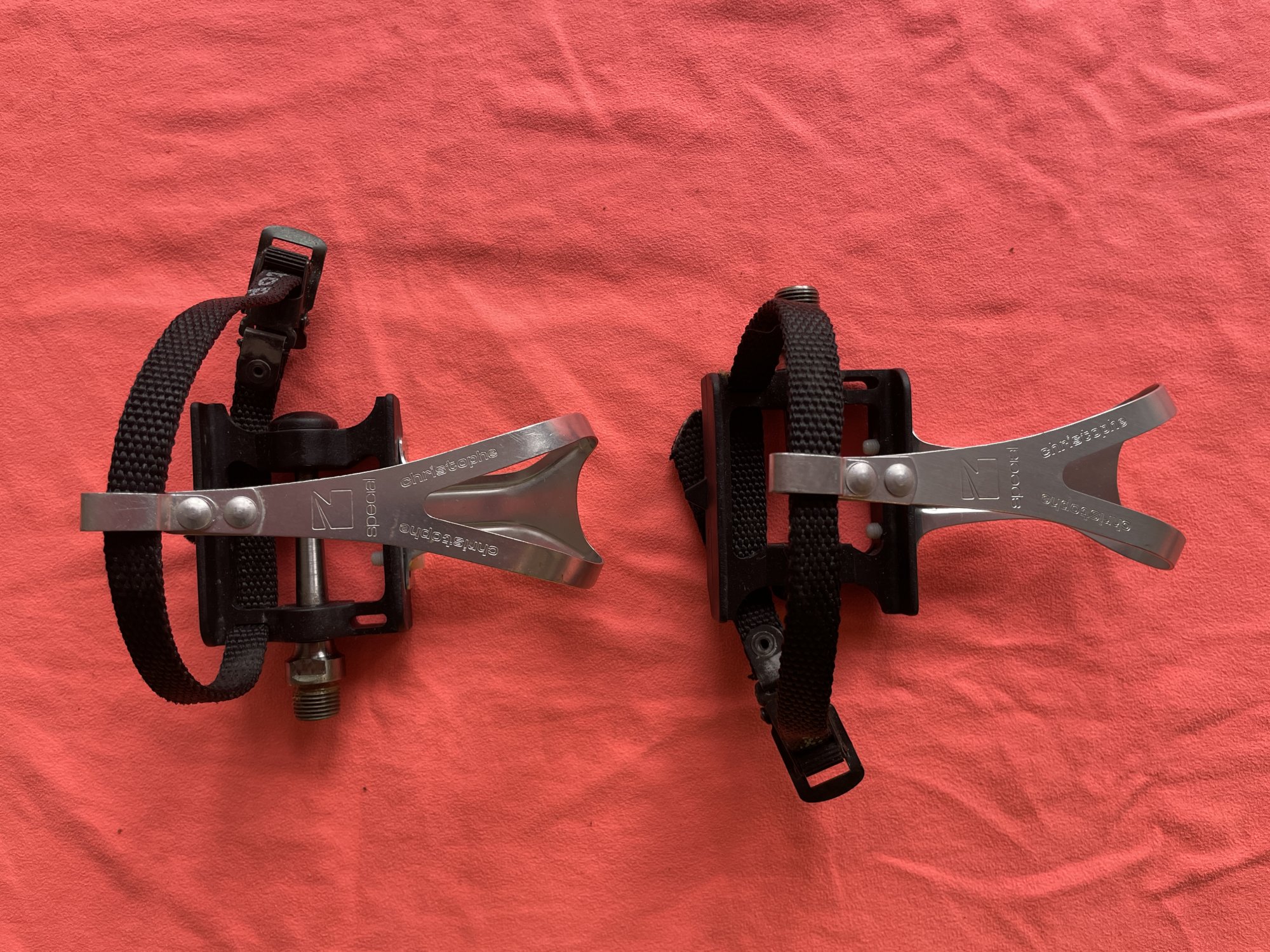

Guten Tag auch...
Wollte meine Teile verkaufen und bin in meinen Kisten auf diese ultraleichten Pedalen mit Titanachse gestoßen:
1985 Vittoria
Was sind die denn noch wert?
https://bikerecyclery.com/nos-1985-vittoria-titanium-platform-pedals-lightest-pedals-ever-uber-rare/
Schoenen Sonntag noch!
Der M.
Die sind sowas von selten. Ich hab die über Jahre gesucht (und nie gefunden).
Ich würde die zumindest ähnlich Assos Pedale oder LLC ansetzen. Die liegen meist so ab 200€
Der Gebrauchswert liegt übrigens auch in etwa bei den Assoss oder LLCs.

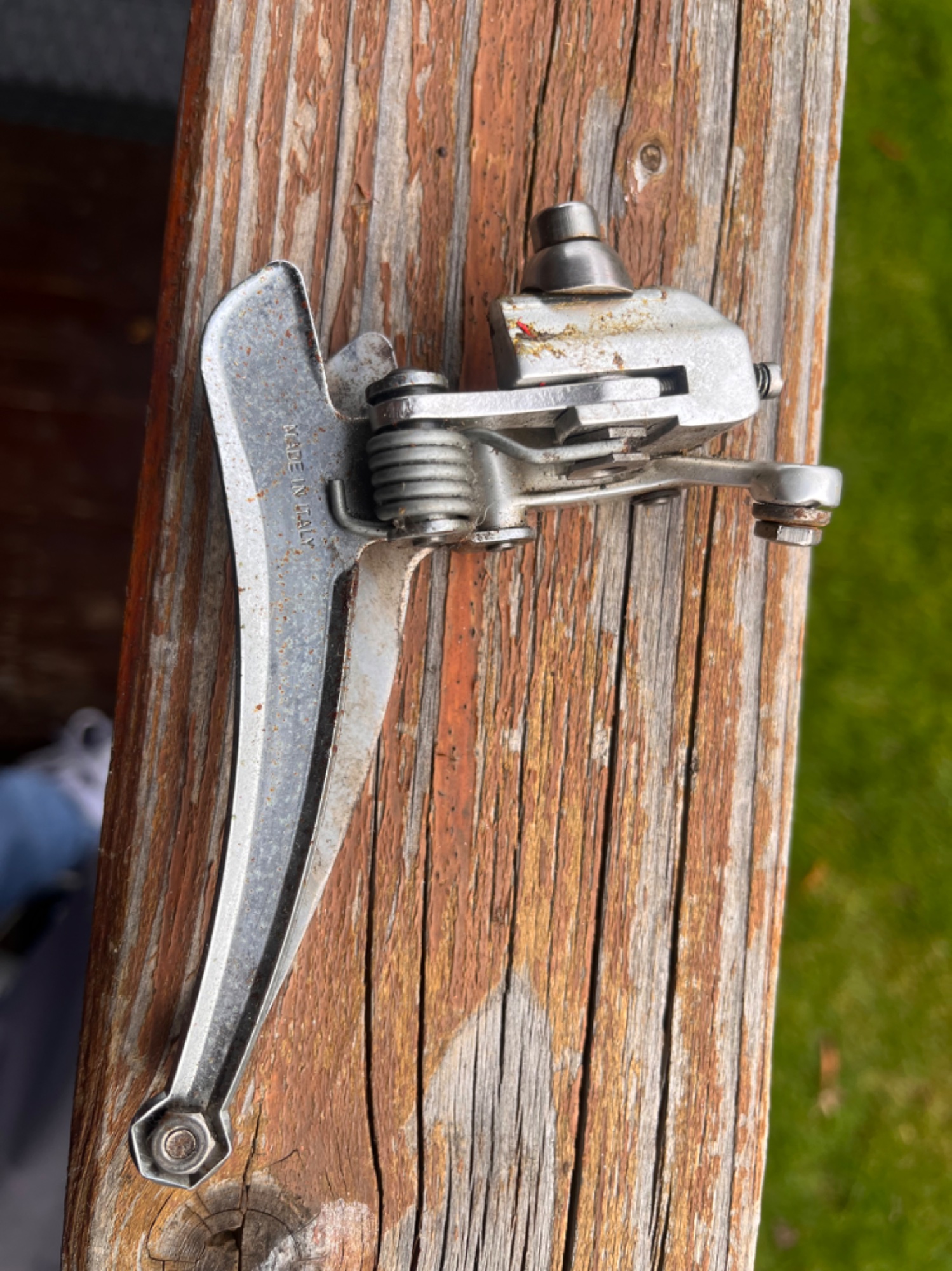

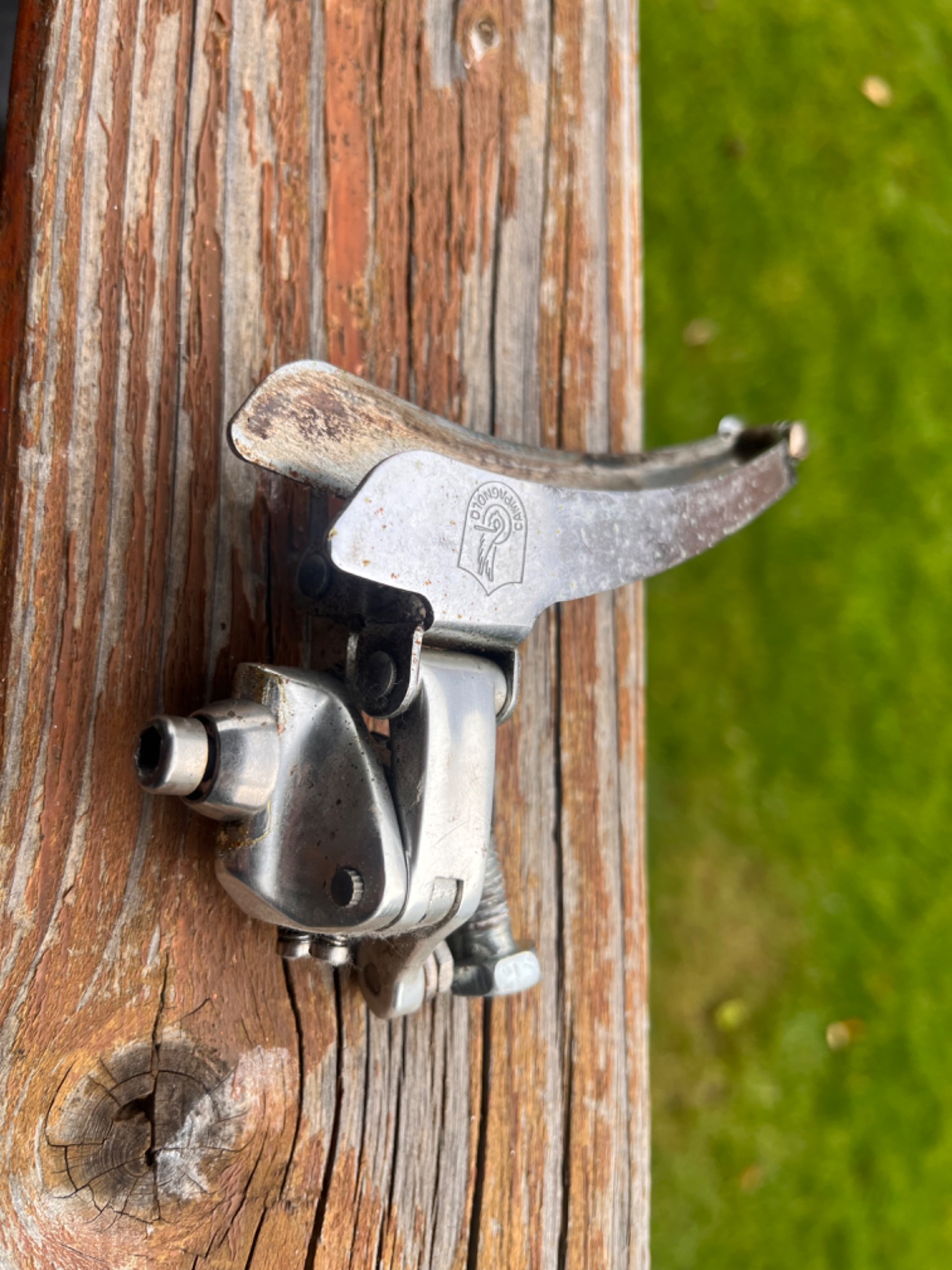

Anhang anzeigen 1511320Anhang anzeigen 1511321Anhang anzeigen 1511322Anhang anzeigen 1511333
3x Record bis 1977, einmal Nuovo Gran Sport ab 78.

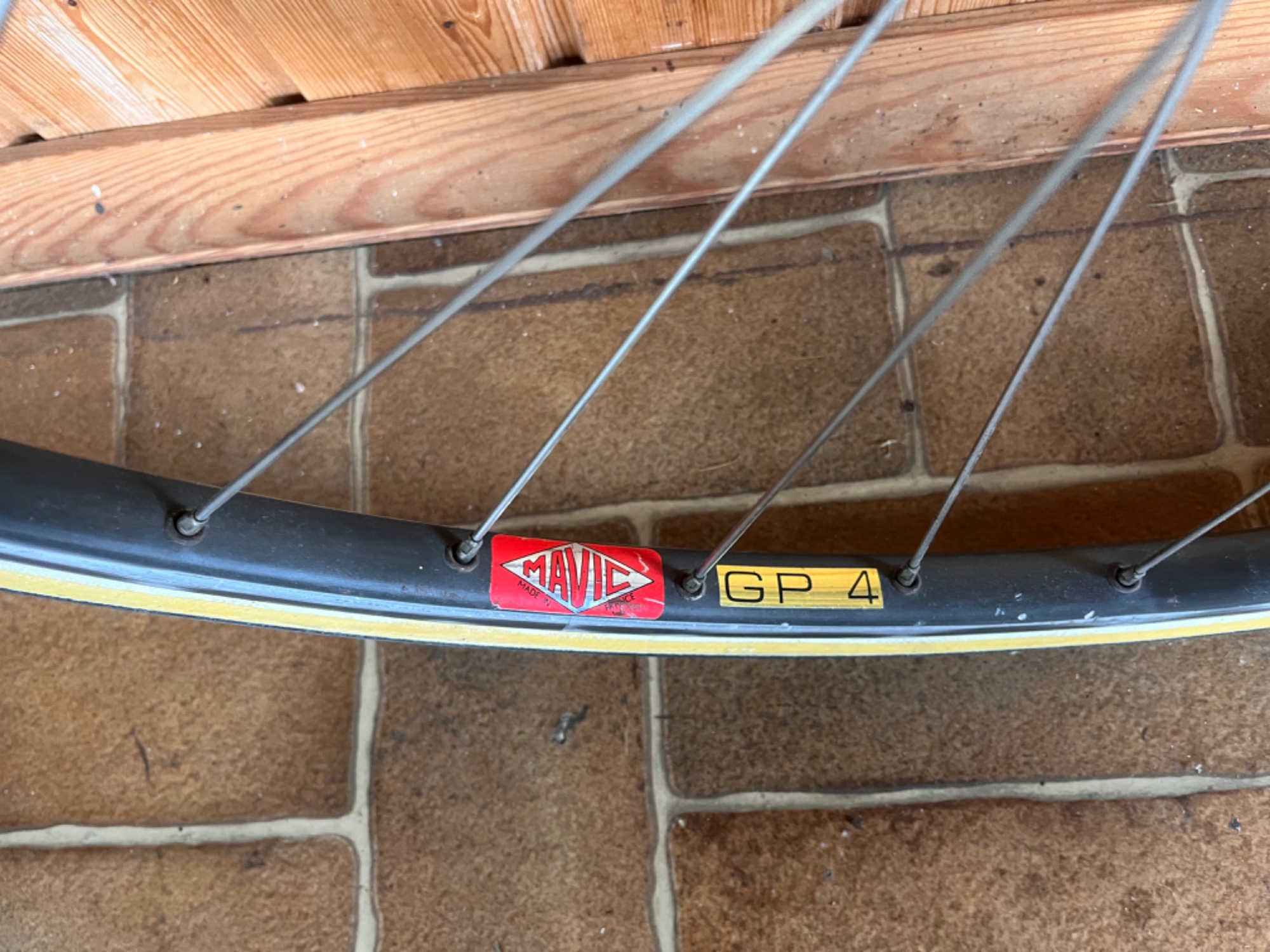

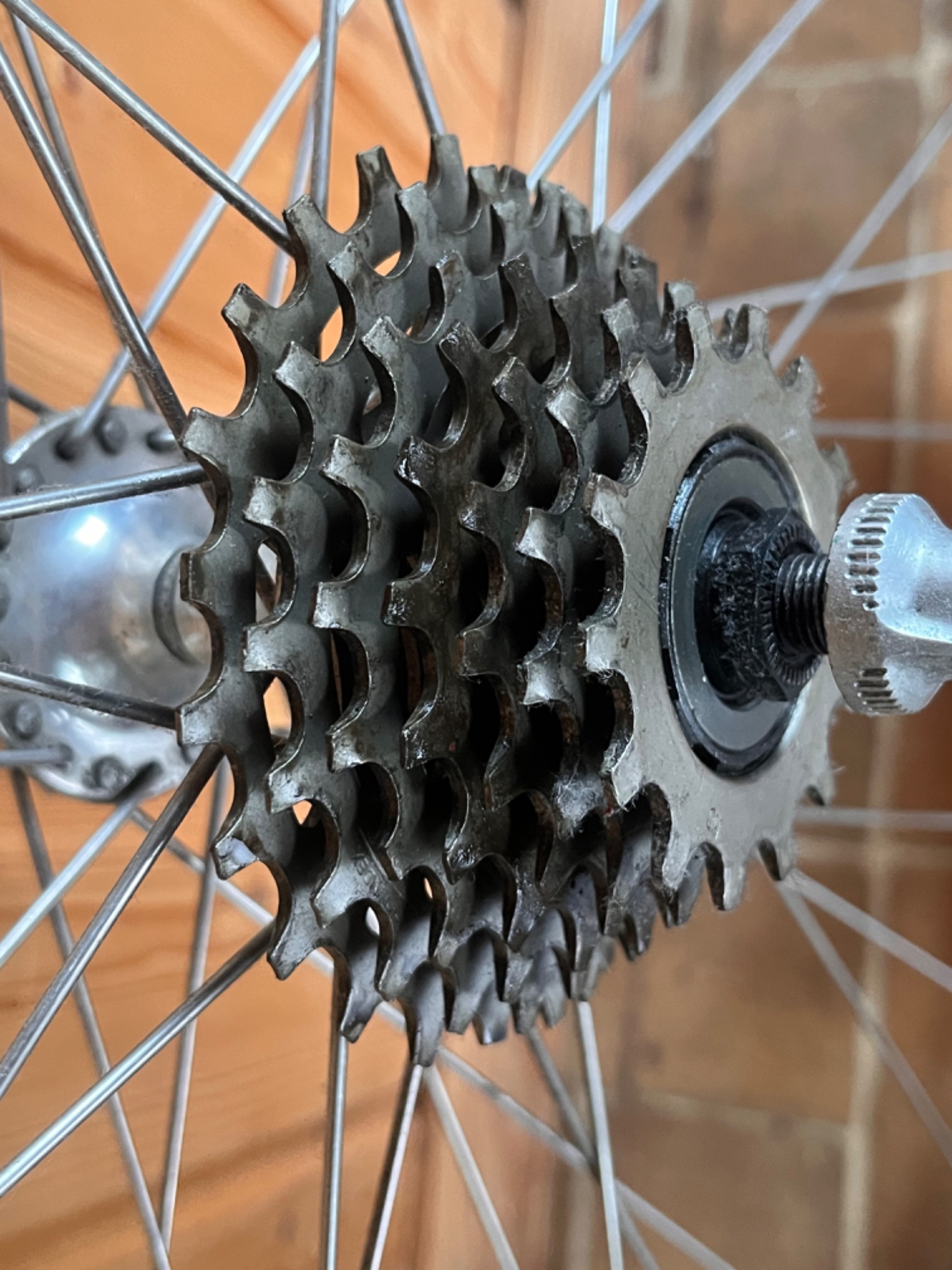

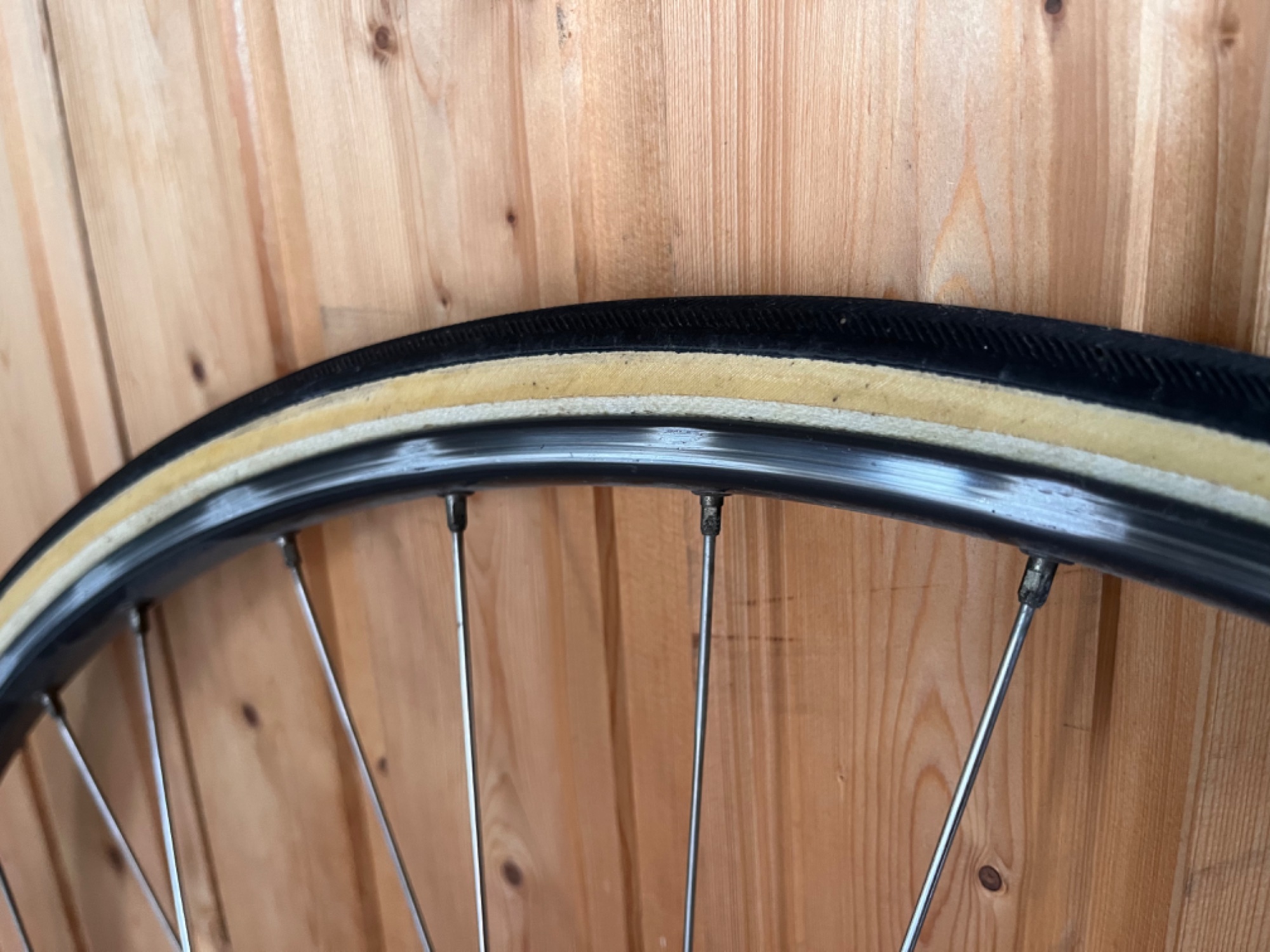

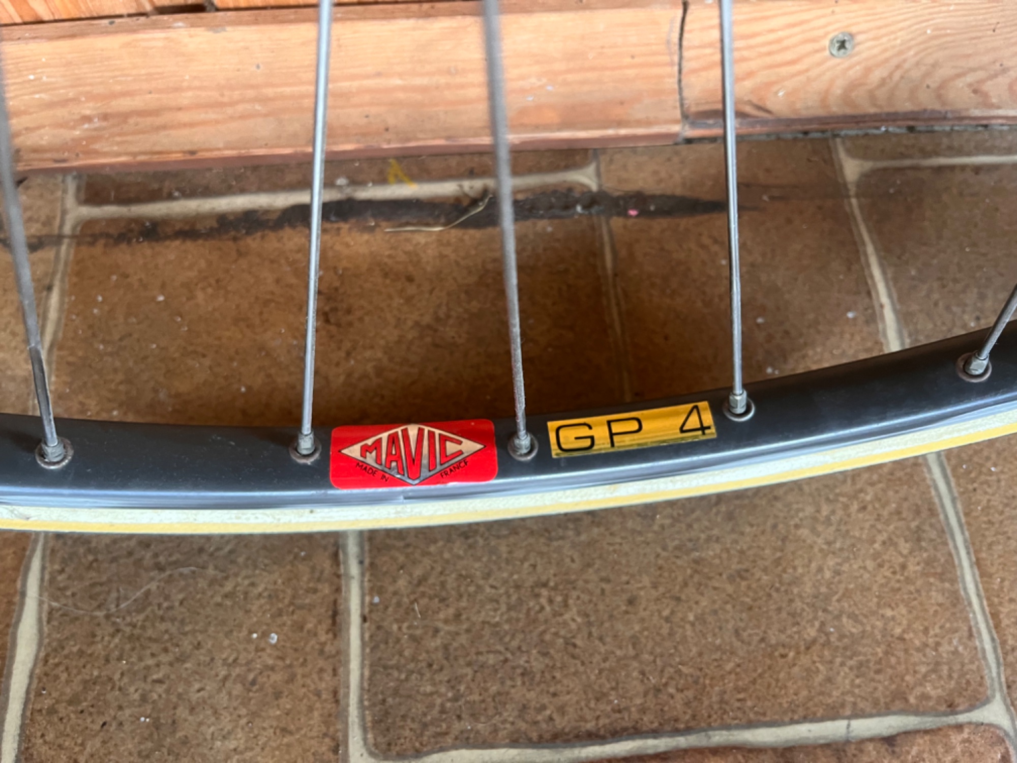

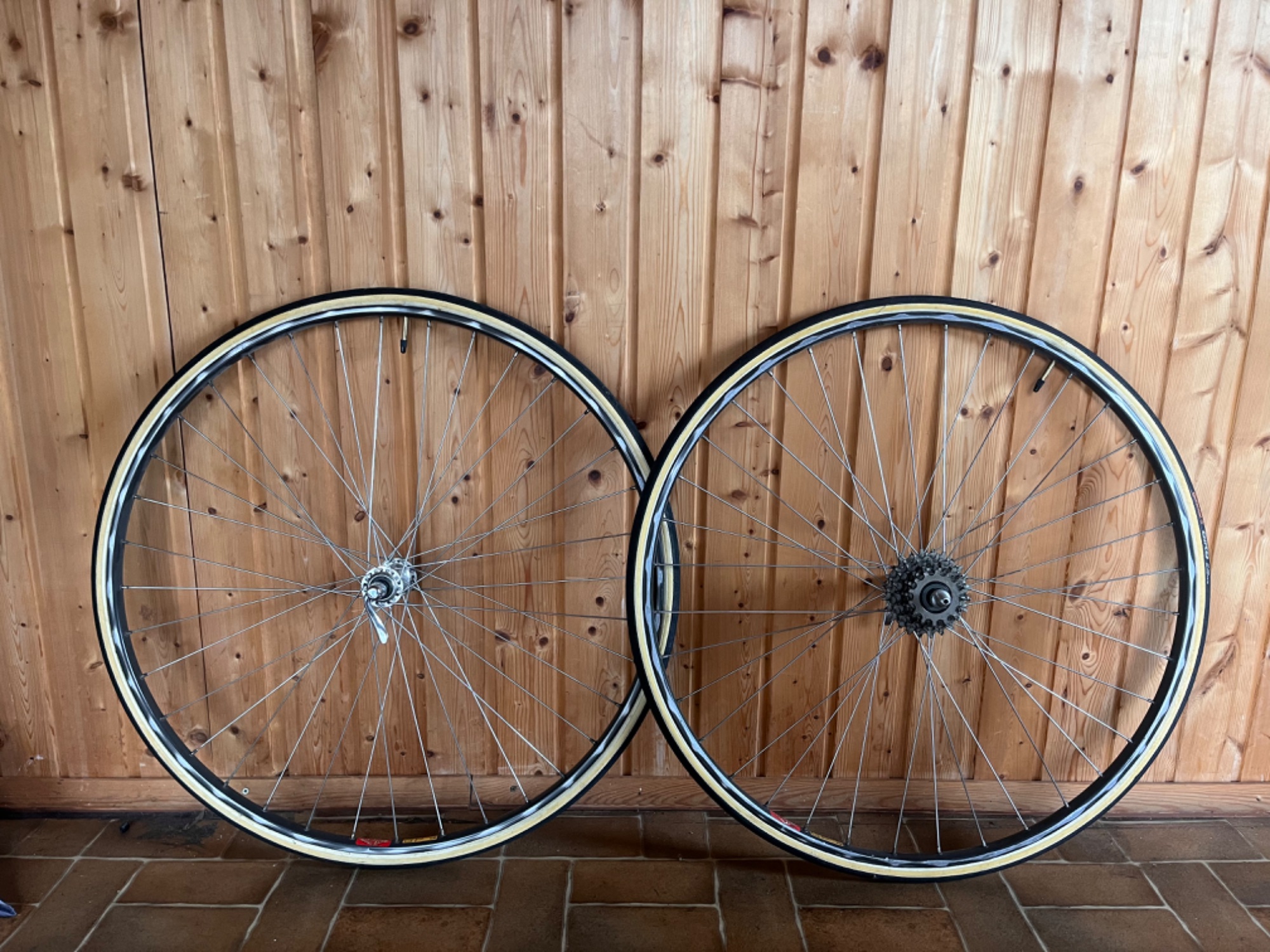

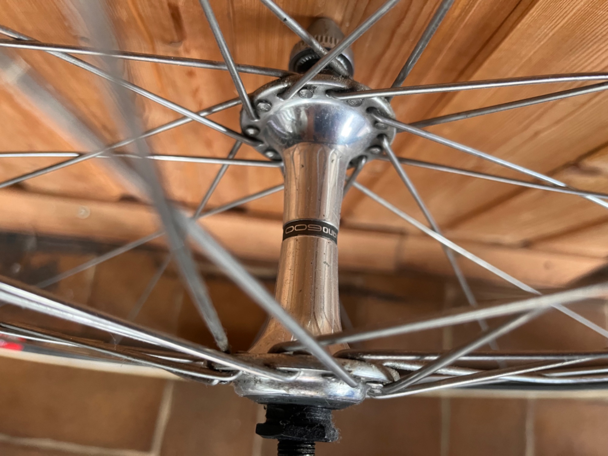

Liebes Forum,
1. was darf man für den LRS aufrufen? Mavic GP4 Felgen mit Shimano 600 Tricolor Naben, eine mir unbekannte 7-Fach Kassette und Continental Giro Schlauchreifen.
Die Bremsflanken sind nur angebremst, die Felgen haben keine Schläge, die Naben drehen sauber und frei von spiel, die Reifen sind fast unbenutzt.

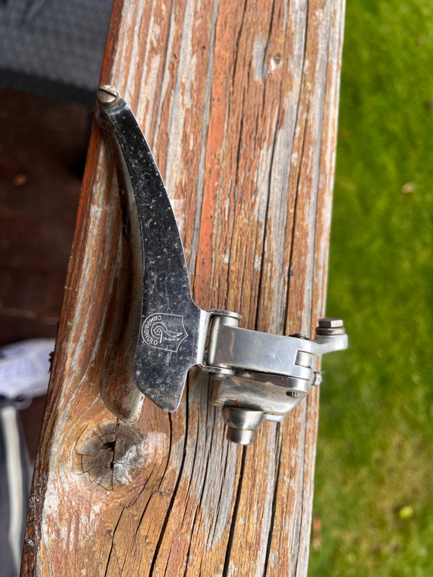

2. Welchen Campagnolo Umwerfer habe ich hier und was ist er wert?
Viele Grüße !

75€ ungefähr, auf KA sicher mehr.
mit abgebremsten GP4 kann ich mir kaum vorstellen, dass da selbst außerhalb wer mehr für zahlen wird. Wer sein Rad mit Tricolor aufbaut greift in der Regel eher zu Drahtreifen.
Ich würde den Satz eher bei 60€ sehen, also dem Wert der Naben.
Das mit der Kombinationen aus Nabe und Felgen war auch meine Befürchtung. Aber soweit ich das richtig deute, sind die Felgen doch nur leicht abgebremst, oder nicht ? Das Eloxal ist ja großteils noch vorhanden und das hältst sonst ja eher nur kurze Zeit.
Problem ist nur, dass kaum jemand angebremste GP4 kaufen möchte. Ich Speiche solche Laufräder in der Regel immer aus.
Ja Schlauchreifenfelgen sind immer doof. Wichtig war mir gerade nur nachzuvollziehen, ob du an, oder abgebremst sind, wenn das Eloxal so aussieht. Danke euch für die Einschätzungen! :)

Ist das nicht eine 7-fach-UG-Kassette? Wenn ja und der Zustand gut ist, sehe ich allein die Kassette bei 30-40 Euro. Die sind extrem selten.
