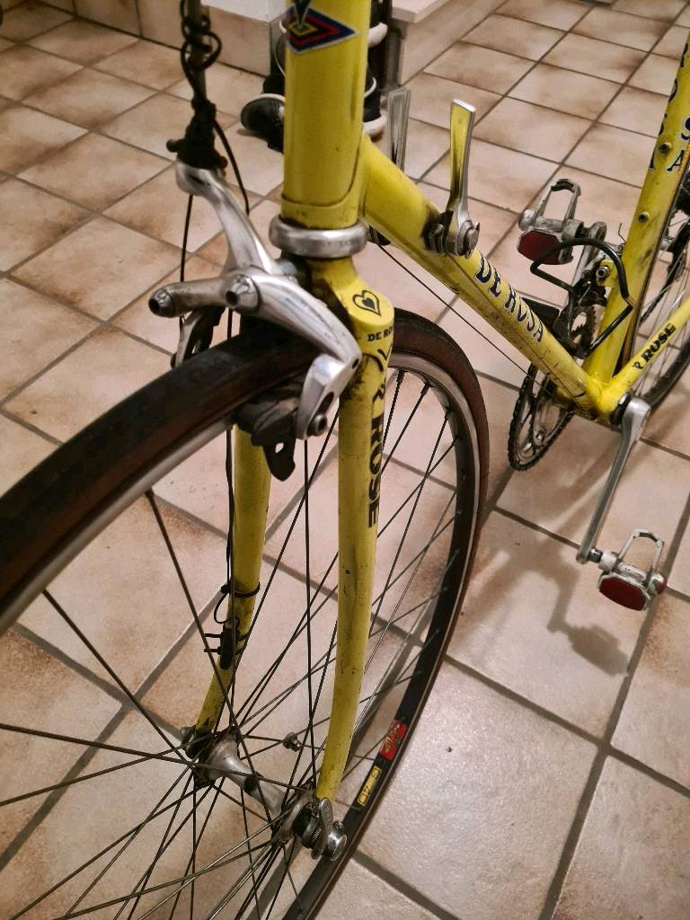

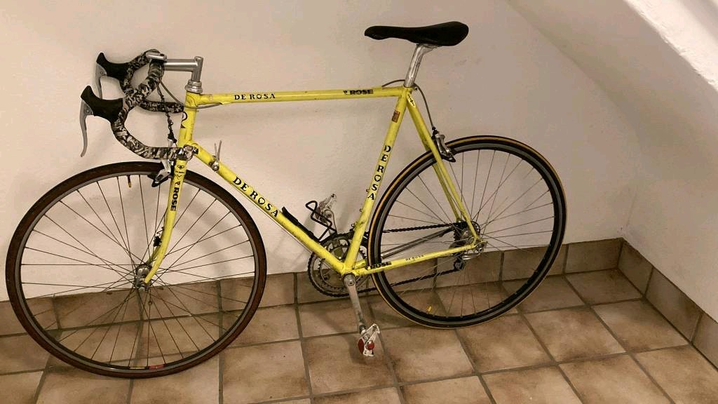

Warum sollte der nicht original sein?
Siehe Pantos bzw. Decals.....ausserdem gibts
noch einen Rose Aufkleber und die waren nun
mal hier in Germany für de Rosa zuständig
Weil das Foto nicht durch seine berauschende Qualität herausgestochen ist und ich keinen Katalog zur Hand hatte😂. Aber schön, dass das Rätsel gelöst ist.

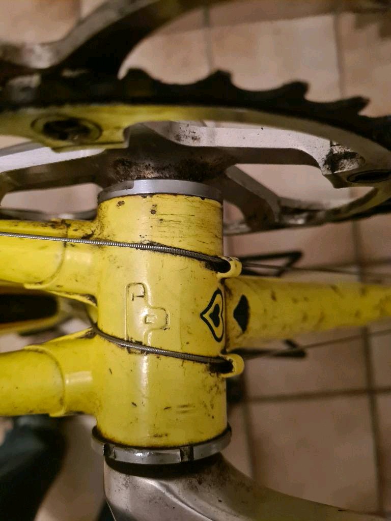

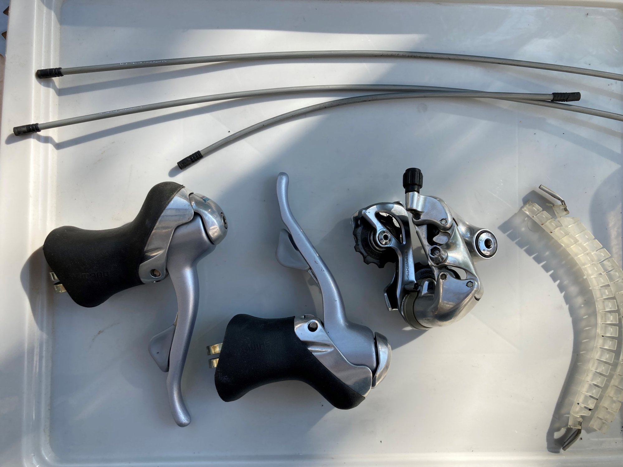

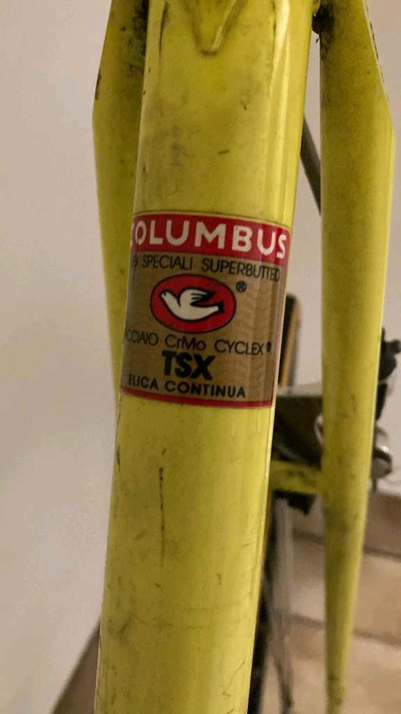

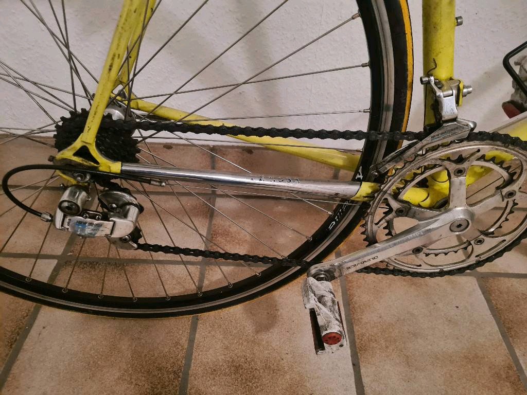

So , Teil 2 . Es wurden mehr Bilder/Infos zur Wertbestimmung gewünscht . Hier die Bilder und....
.... der Rahmen und Gabel sind unfallfrei / nicht gestaucht.
..... Komponenten ein Mix aus Shimano Dura Ace 7400 und Suntour .
Anhang anzeigen 1498277Anhang anzeigen 1498278Anhang anzeigen 1498279Anhang anzeigen 1498280Anhang anzeigen 1498281Anhang anzeigen 1498282
mehr hab und weiß in nicht vom Eigentümer .
Was könnte es noch wert sein? Danke.
Wie schon von mir geschrieben denke ich, dass der Rahmen alleine 300€ wert sein sollte. Ggf. sogar mehr. Ich weiß halt nicht, was Schmodder ist und was wirklich zerkratzt ist. Wenn ihr es für 300€ als Komplettrad inseriert, sollte es schnell weg sein. Ich würde da erstmal mit nem Lappen ordentlich drübergehen und dann je nach Zustand entscheiden.

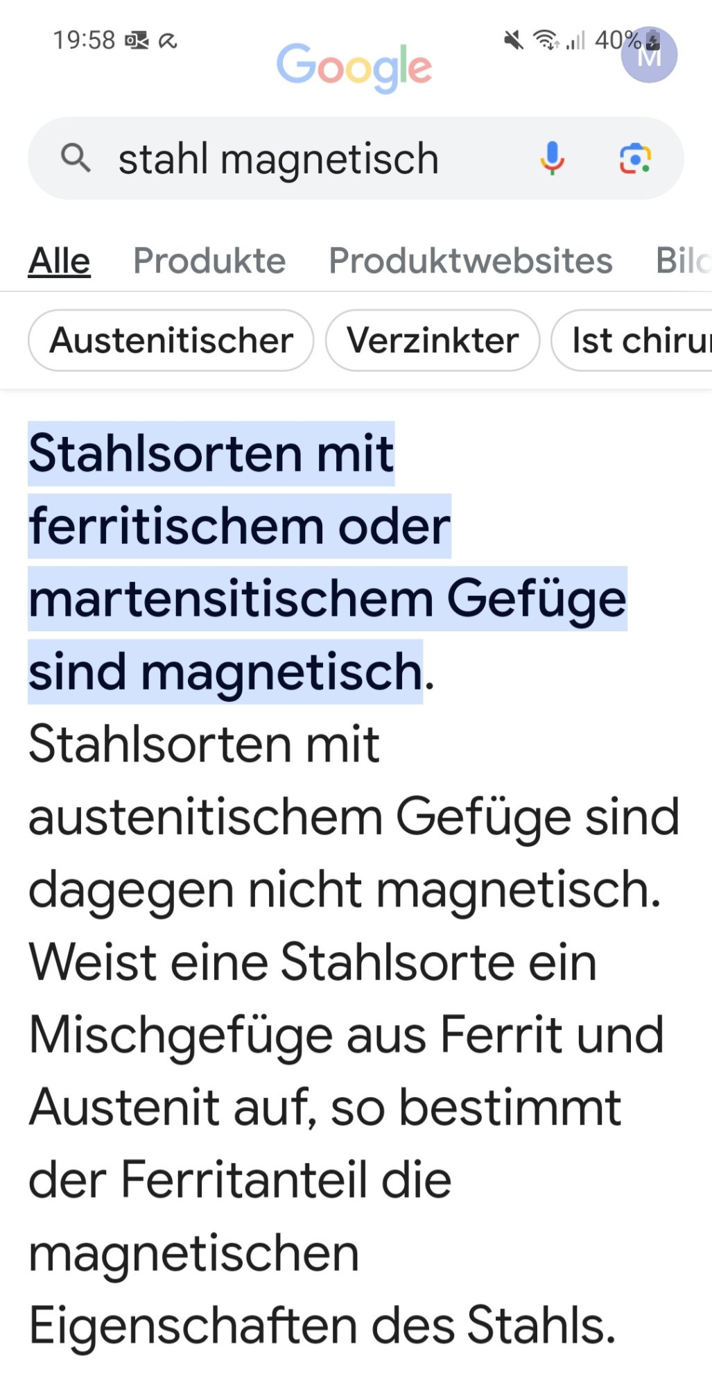

Definiere einmal die Begriffe Eisen und Stahl.
Wieviel Prozent der Stahlrahmen sind denn wohl antimagnetisch?
Ich hab ja auch nicht gelacht, ich wollte nur Licht ins Dunkel bringen...
Edit: Und ich schrieb ja:
"Kann also sein, dass der Magnet da gar nicht unbedingt dran haftet."

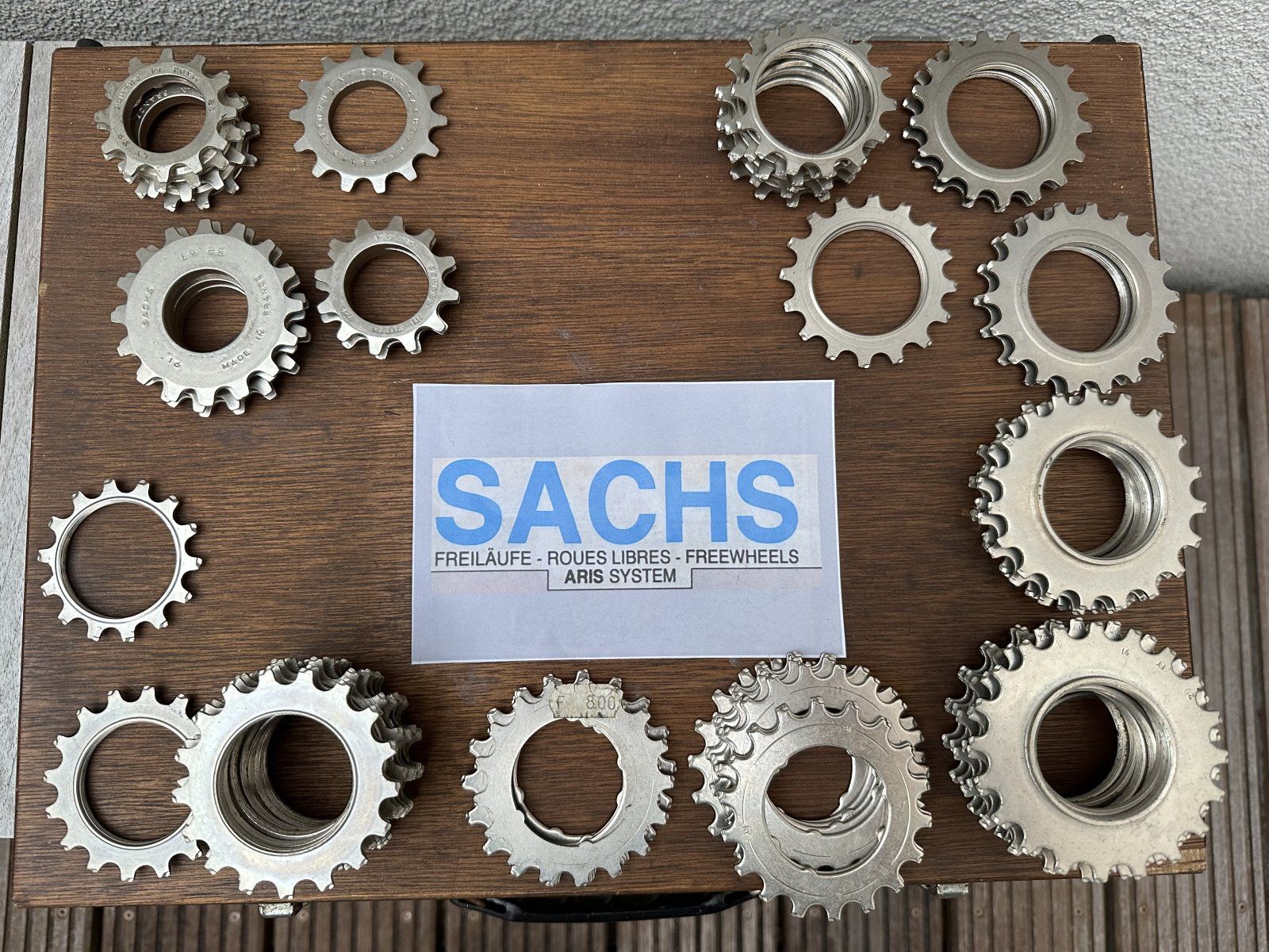

Da mein Tauschangebot unbeantwortet blieb: Was kann man für
48 Sachs Maillard Aris Zahnkränze aus den 90ern, alle NOS verlangen?
6 vitesses
DY 14 (91)
DY 16 (94)
DY 17 6x
DY 17 (92)
7/8 vitesses
LY 12 (98) 2x
LY 12 (99)
LY 12 + IY 13 (93)
LY 12 + IY 13 (99)
LY 14
LY 16 (95) 4x
FY 14 (91)
FY 14 (92)
FY 14 (94)
FY 14 (96)
FY 14 (98)
FY 14 (99)
FY 16 (94)
FY 17 (99)
FY 18 (95)
FY 18 (96)
FY 19 (91) 3x
FY 19 (92) 2x
FY20( 91) 4x
FY 20 (93) 4x
6/7/8 vitesses
RY 17 (97)
RY 17 (99)
RY 17 (00) 2x

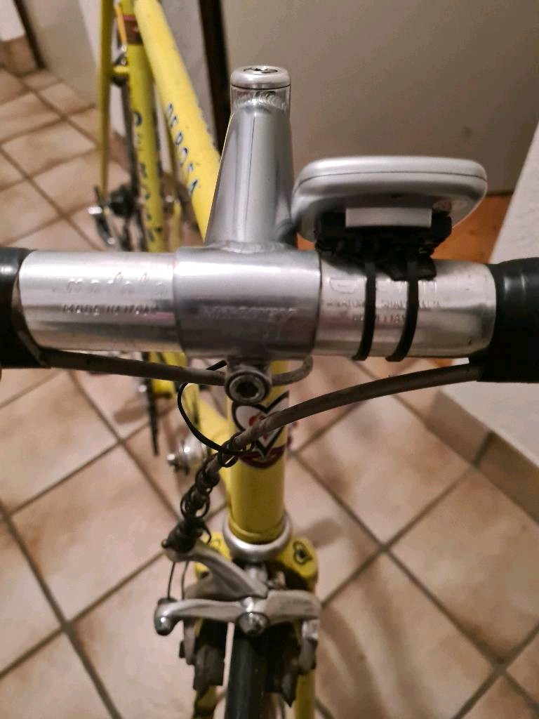

Hallo, habe ein älteres Rennrad der Firma Tommasini gekauft. Kann mir jemand sagen, wann es voraussichtlich gefertigt wurde beziehungsweise wo ich das recherchieren kann? Ist der Rahmen aus Stahl? Vielen Dank im Voraus!
Stahl, sieht man an den Ausfallenden von Rahmen und Gabel, dem Umwerfersockel und der Sattelklemmung.
Die Bilder der Fügebereiche sind leider unscharf.
Vermutlich Columbus Neuron Oversized, also ein hochwertiger Stahlrahmen, geschweißt oder muffenlos gelötet. Ist was besseres, man kann aber bei Tommasini in Grosseto anfragen. Hab die als sehr hilfsbereit erlebt.
Hier ein anderes Exemplar:
https://www.ebay.com/itm/334122537187
Die Campa-Gruppe liegt wohl unter dem Niveau des Rahmens, das Rad ist aber insgesamt ein solides Sportgerät.
