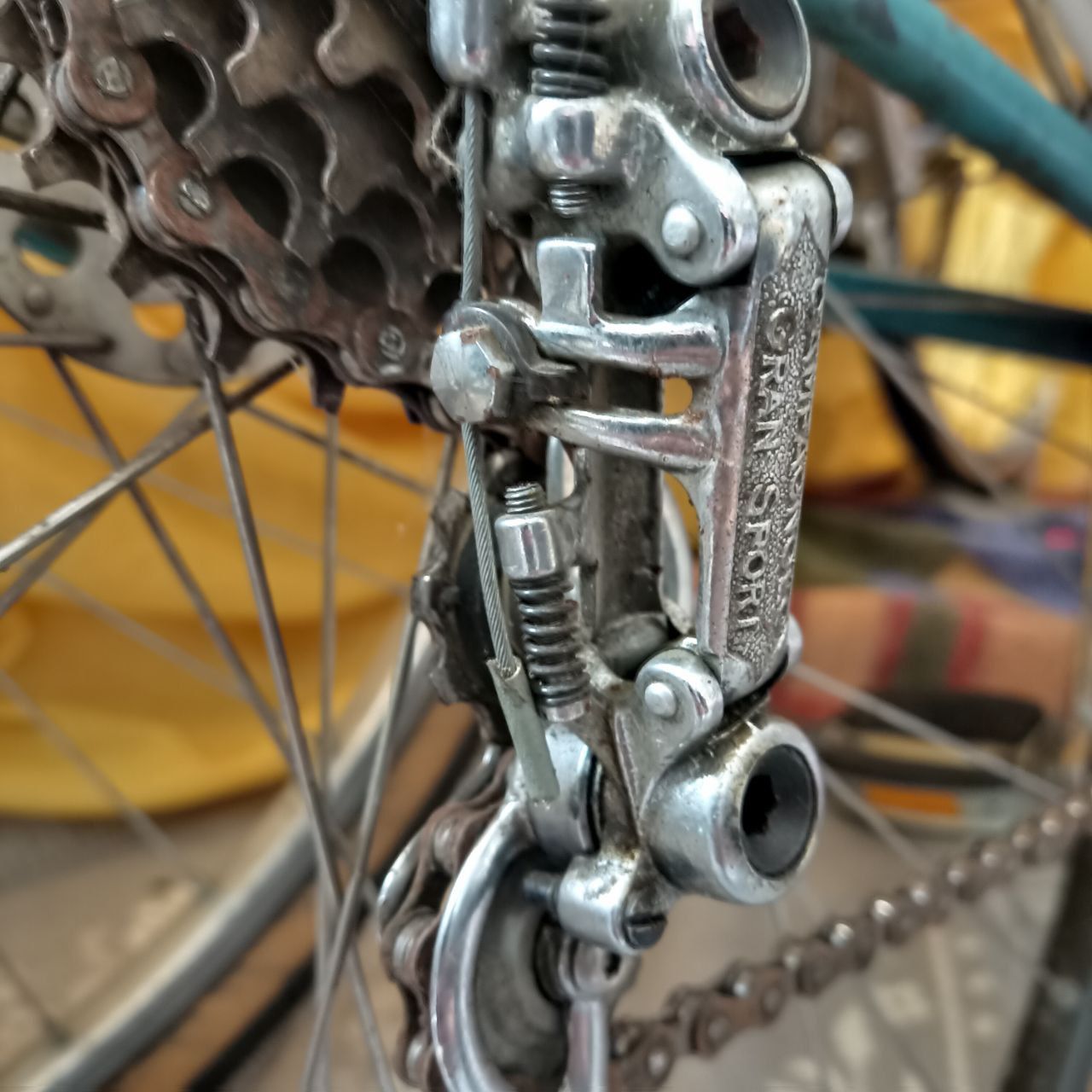

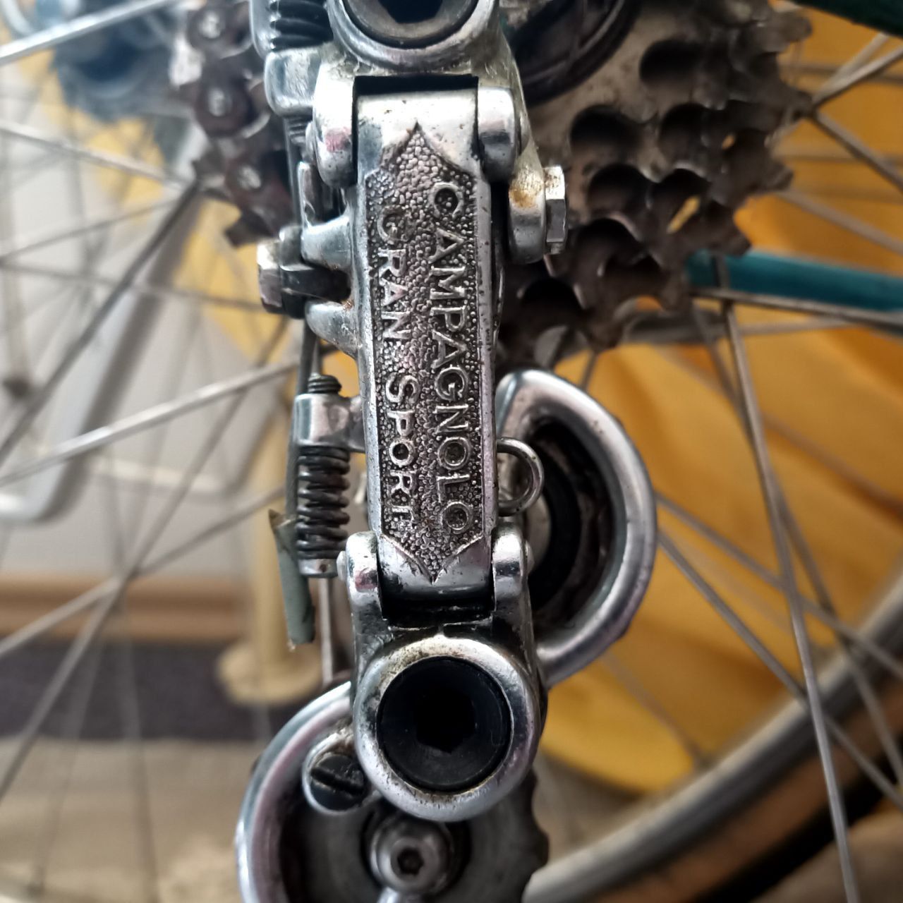

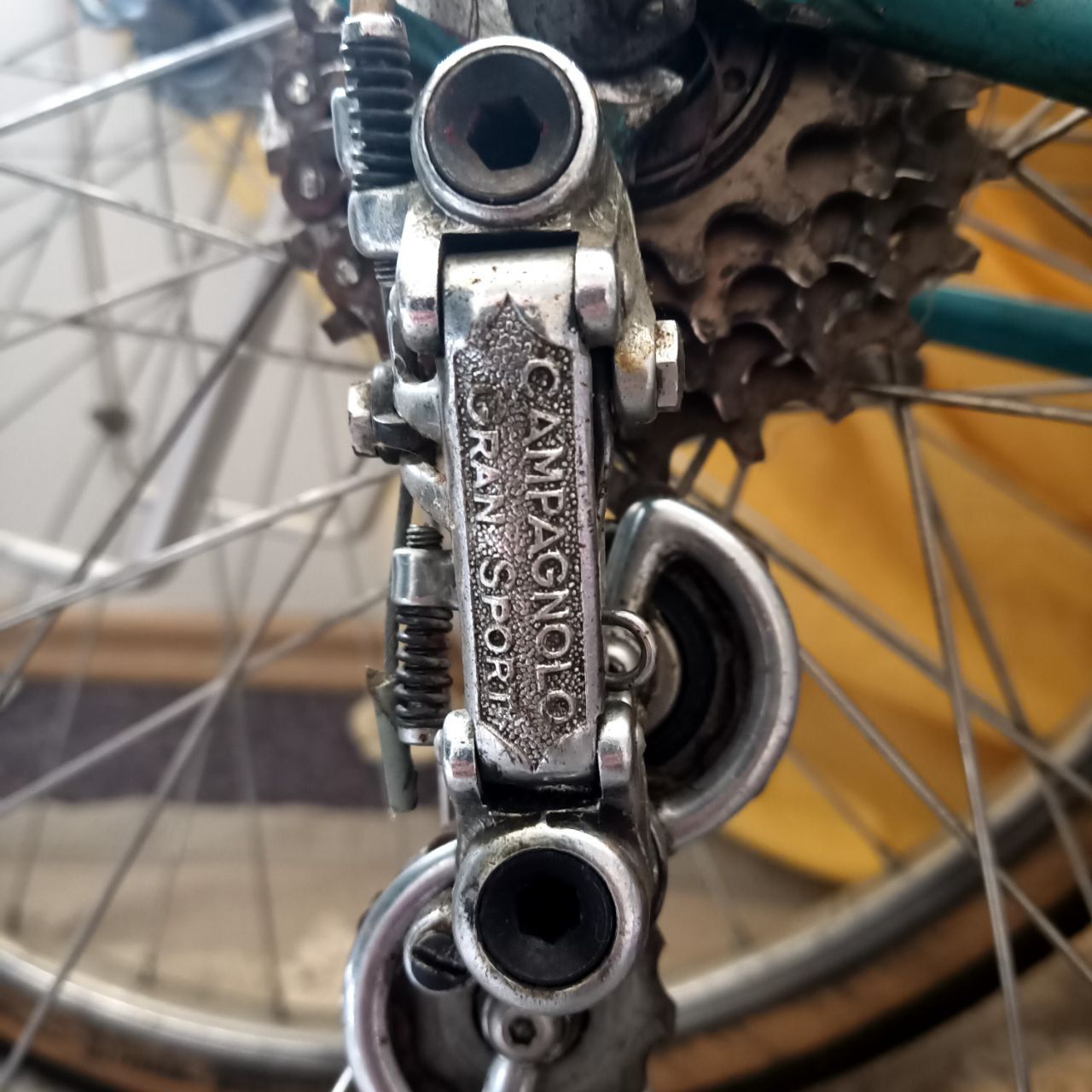

Alter und Wert dieses Schaltwerk wäre? 60er Jahre oder noch 50er?
disraeligears ist nicht sooo hilfreich.
Thx & Grüße
Anhang anzeigen 1453309Anhang anzeigen 1453310Anhang anzeigen 1453311Anhang anzeigen 1453312
Was es ist steht ja drauf:) Frage ist ist es die alte Bronzeversion oder das Nachfolgemodell - ich tippe auf letzteres. Interessanterweise sind die nicht so gesucht, das letzte ging bei mir vor ein paar Wochen für 50 EUR weg, Bronze sehe ich bei 65-75 EUR -> wenn alles OK ist also nichts ausgeschlagen, jackelig oder Fehlteile. Bei Dir sehe ich noch nicht originale Schaltröllchen oben mit Zähnen und unten in Grau - das gibt Punktabzug (45 EUR?)

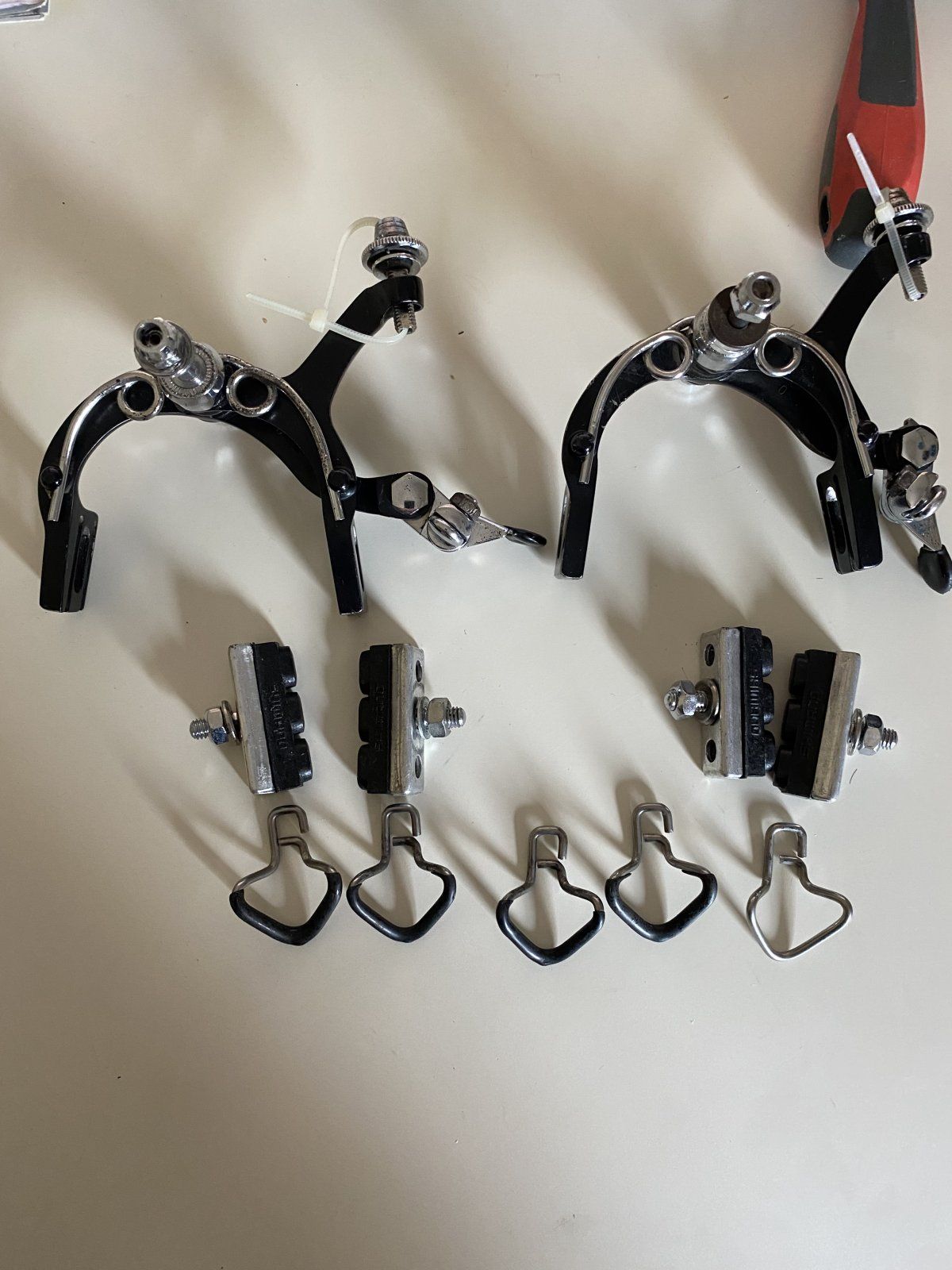

Zur Vorbereitung meines Black Friday würde ich gerne Eure Einschätzung einholen, bin nicht so der Shimano-Mann:
Shimano 7100? Black. Bremskörper v + h. mit Shimano Bremsschuhen.

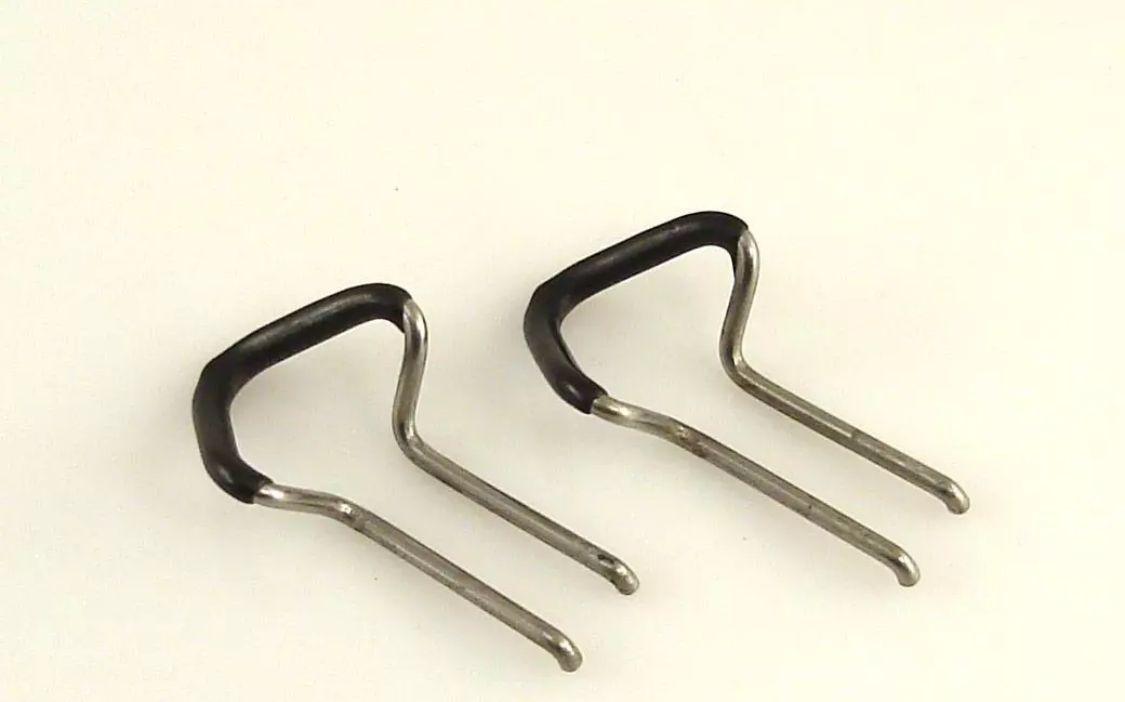

Leider falsche Einführhilfen, da würde ich auch gerne wissen was ich da zusammengesammelt habe...... und ob das Sinn macht ggf einzeln anzubieten.

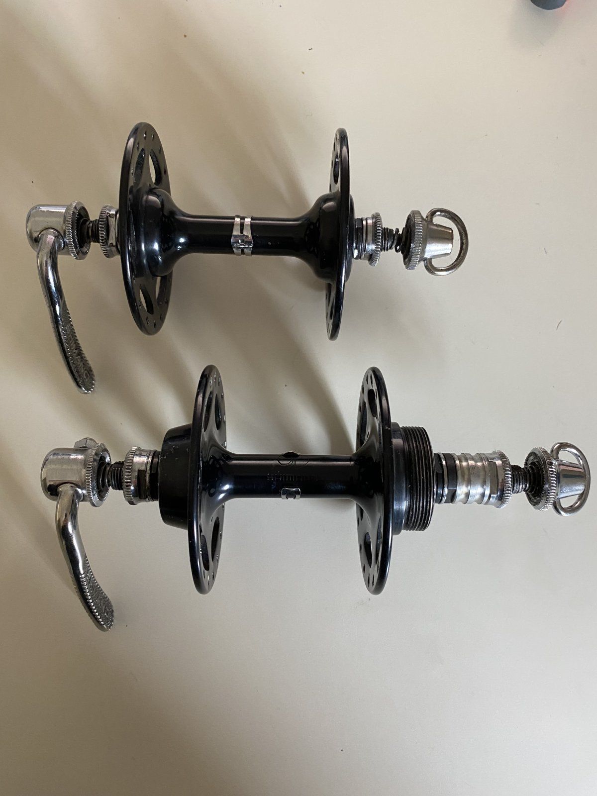

Shimano 7100? Black. Nabensatz HF 36 Loch mit orig. Schnellspanner. Fast neuwertiger Zustand. Ich denke die waren mal eingespeicht aber nicht benutzt.....
Vielen Dank vorab!

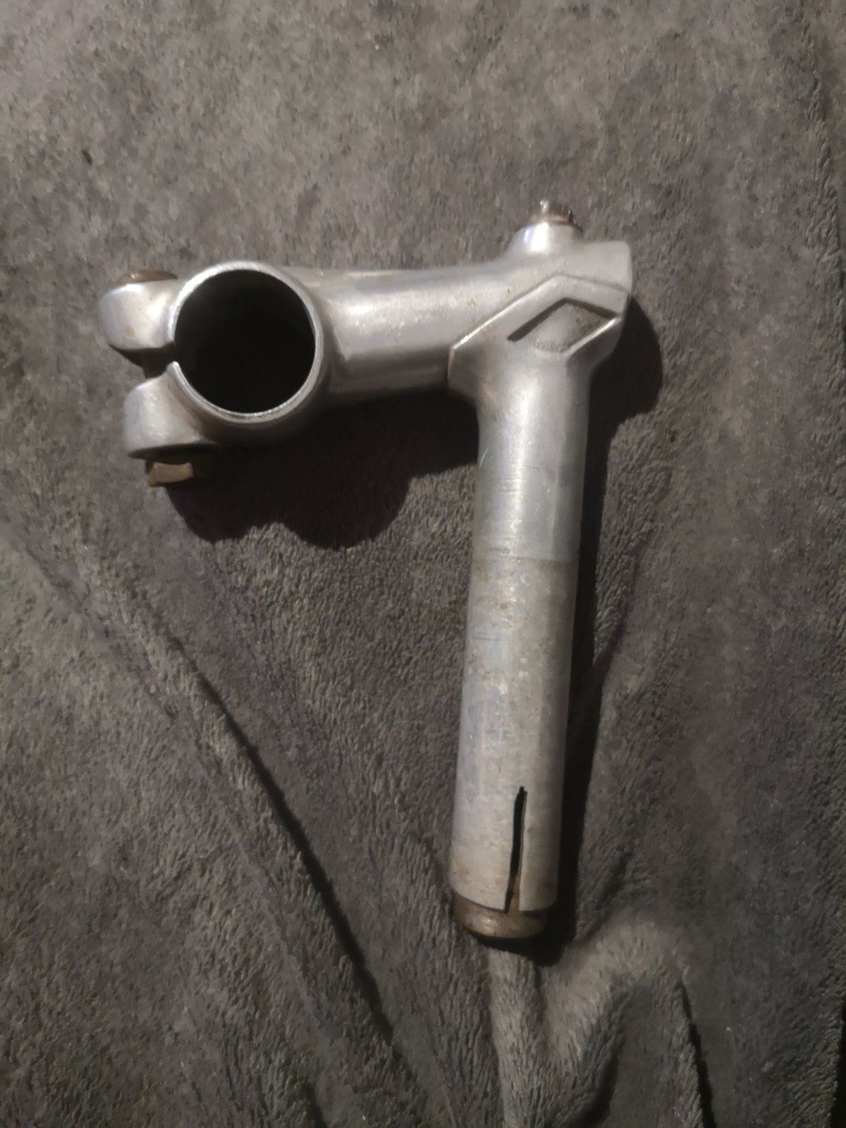

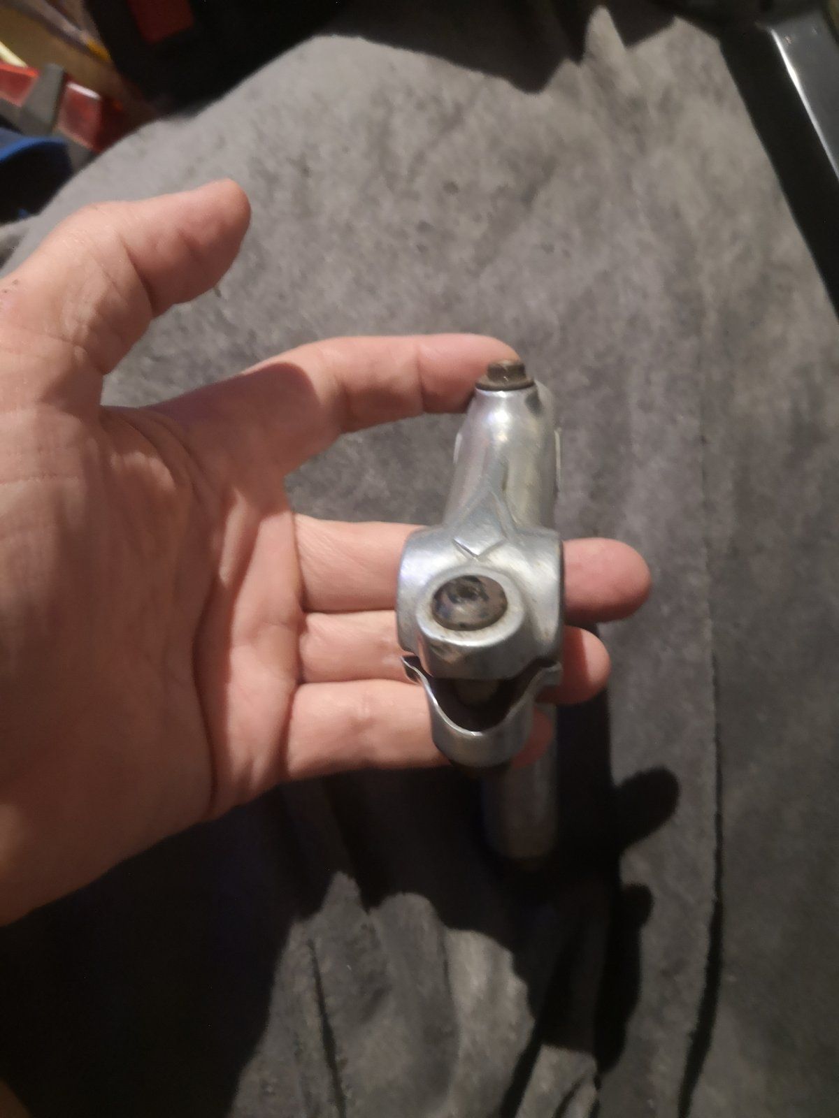

Aus Welcher Zeit stammt der Vorbau ca.? 22 mm. Sieht ein wenig nach Philippe aus, ist aber m. E. keiner.
Wo liegt sowas in etwa preislich?
Mal ein ganz dumme Frage: was ist so wichtig an diesen Einführhilfen, also wenn man keine hat, warum auch immer, was entgeht einem da? Ich habe bei Pannen das Laufrad immer korrekt reinbekommen ( Bremsarme entspannt vorher ). Bitte lasst mich nicht dumm sterben.
Du kannst die Dinger auch weglassen, wenn Du kein 100%er Original-Freak bist.
(wirklich brauchen tut man sie nämlich nicht)

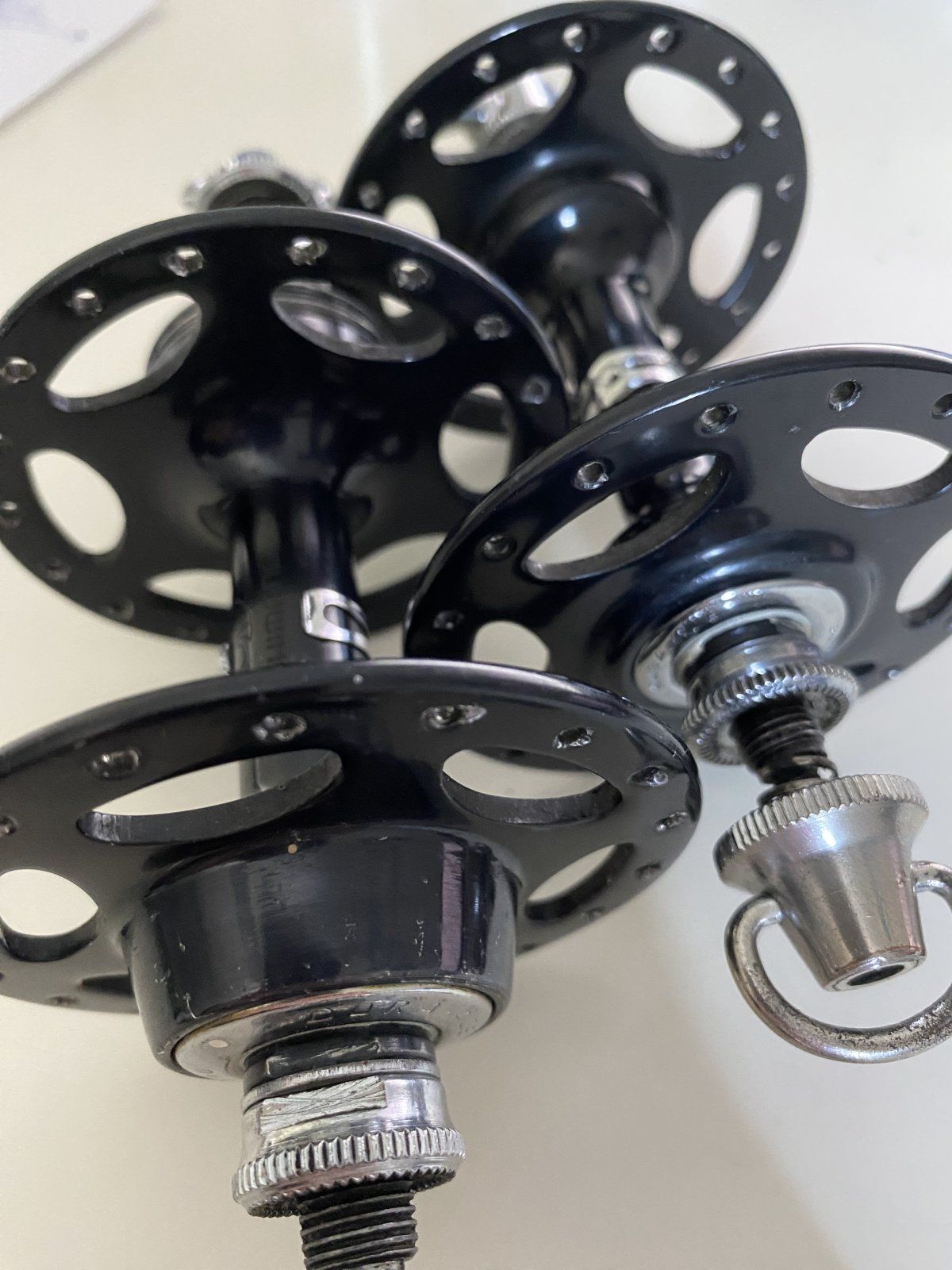

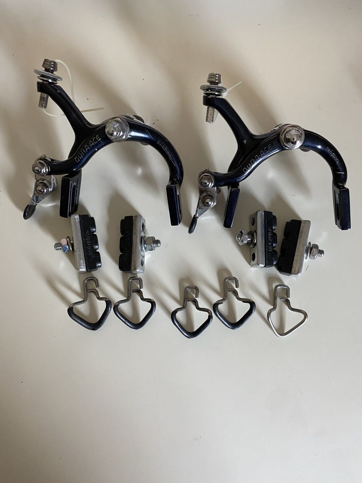

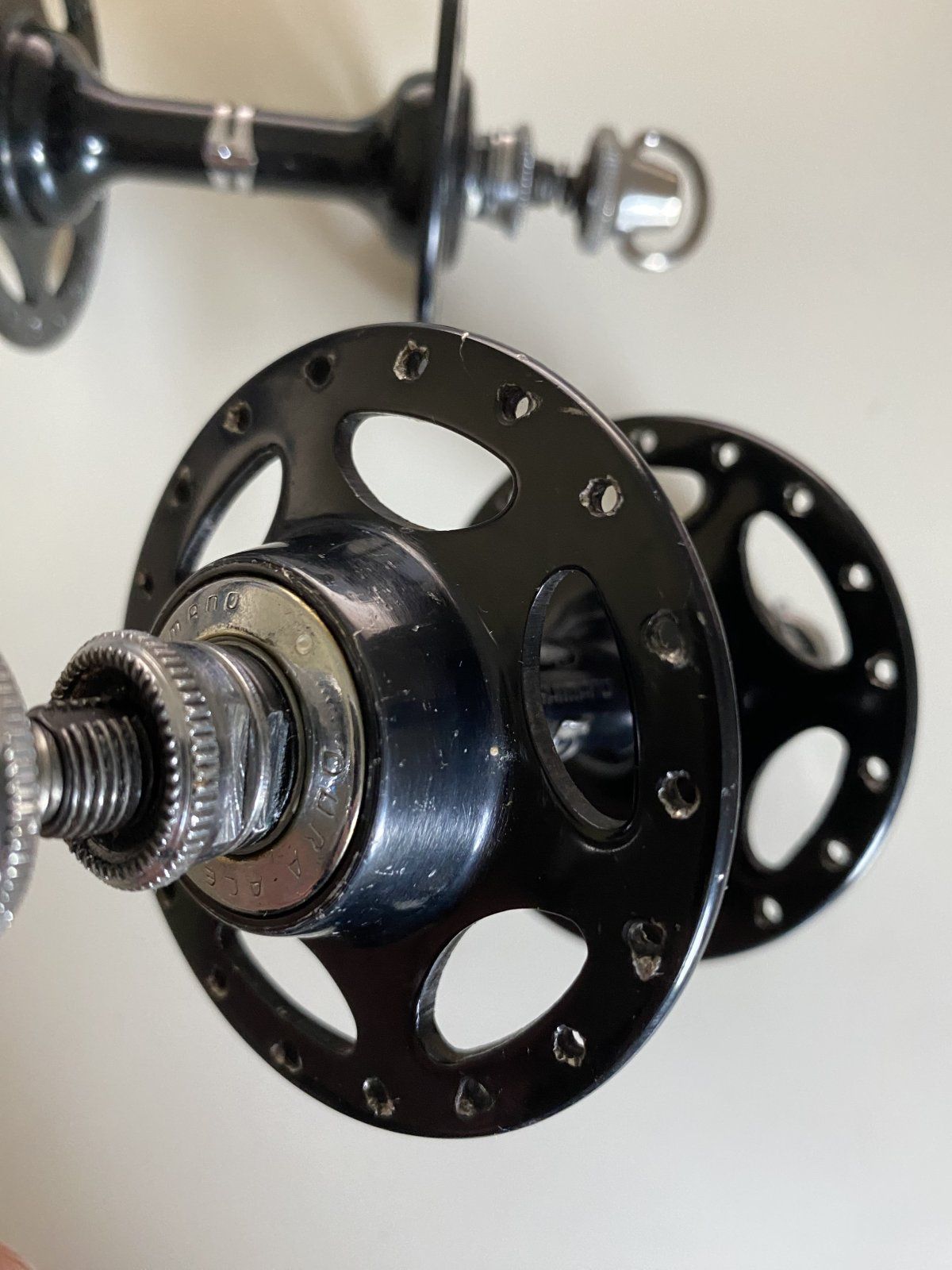

Vielen Dank vorab!
Mindestens die Bremsen sind nicht 7100 sondern die erste Generation (1st Gen). Die 7100 hatten zwischen den Bremsarmen eine Verstärkungsstrebe. Bei den Naben bin ich mir nicht ganz sicher, da unterschieden sich die 1st Gen und die 7100 meines Wissens nicht.
Ist mir schon klar dass es ohne geht. Muss mich nur wundern, ich habe immer versucht das Rad möglichst leicht zu bekommen und würde nie 4 für mich unnütze Drahtstücke spazierenfahren .
Wenn du Zeit hast beim Radeinbau, dann brauchst du die nicht. Im Rennen, in Eile helfen die schon ein wenig, sie lenken den Reifen zwischen die Bremsklötze, da verhakt sich nichts.

BA 100 Die Einführhilfen sind von der BR 7200 und fehlen da auch mal gerne. Vielleicht bekommt man sie aber aufgebogen und kann sie montieren
Ja und nein. Die mit der Strebe sind 7200. 7100 gab es nicht.
DA 1st Gen ist richtig, oder eigentlich BA100
