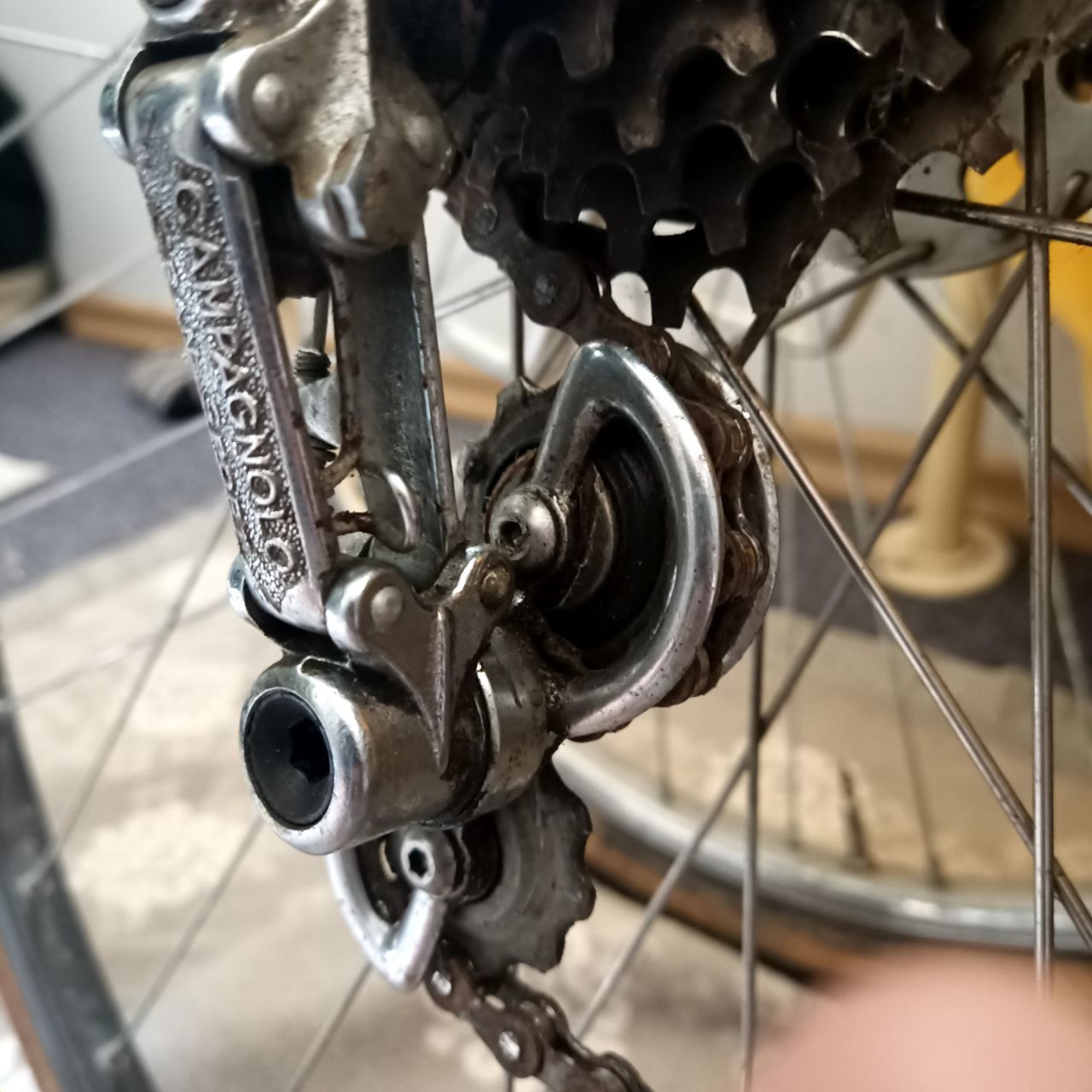

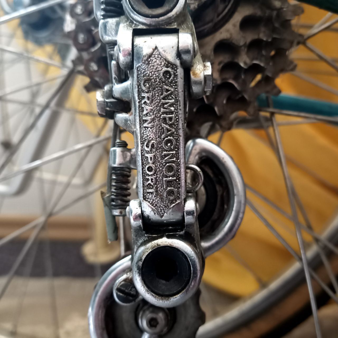

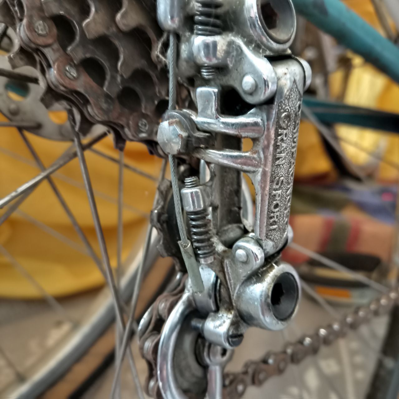

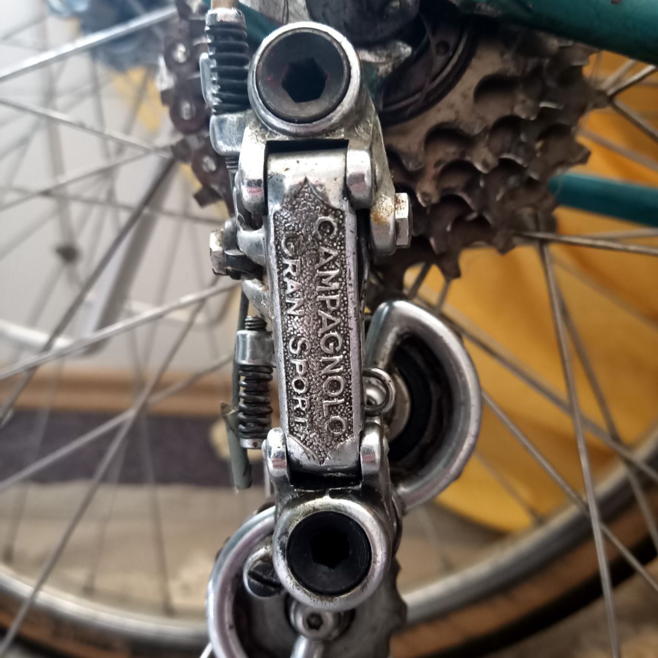

Alter und Wert dieses Schaltwerk wäre? 60er Jahre oder noch 50er?
disraeligears ist nicht sooo hilfreich.
Thx & Grüße
In der Art gab es das GS Schaltwerk so ca. ab 55/56
allerdings noch mit den Stahl Schaltungsrädchen.
Ich würde das eher in den End 50er bzw. den frühen
60er sehen.
Was steht den auf der Rückseite.....DA14 A26 Denti?
Zum Wert müsste man mehr über das Schaltwerk wissen.
Bei den alten sind zB. häufig die Buchsen ausgeschlagen.
Bei deinen sind die Schrauben für die Schaltungsrädchen
nicht mehr original und die Rädchen sehen mir oben zB.
nach Shimano aus, unten könnte evtl. ein jüngeres Campa
sein, kann man aber auf dem Foto schlecht erkennen.

Huhu,
Thx & Grüße
Anhang anzeigen 1453309Anhang anzeigen 1453310Anhang anzeigen 1453311Anhang anzeigen 1453312
Was es ist steht ja drauf:) Frage ist ist es die alte Bronzeversion oder das Nachfolgemodell - ich tippe auf letzteres. Interessanterweise sind die nicht so gesucht, das letzte ging bei mir vor ein paar Wochen für 50 EUR weg, Bronze sehe ich bei 65-75 EUR -> wenn alles OK ist also nichts ausgeschlagen, jackelig oder Fehlteile. Bei Dir sehe ich noch nicht originale Schaltröllchen oben mit Zähnen und unten in Grau - das gibt Punktabzug (45 EUR?)
