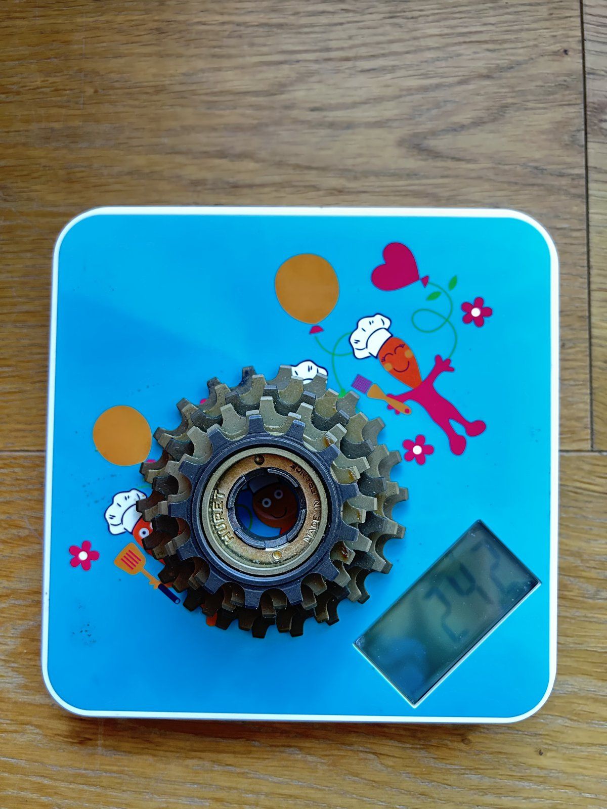

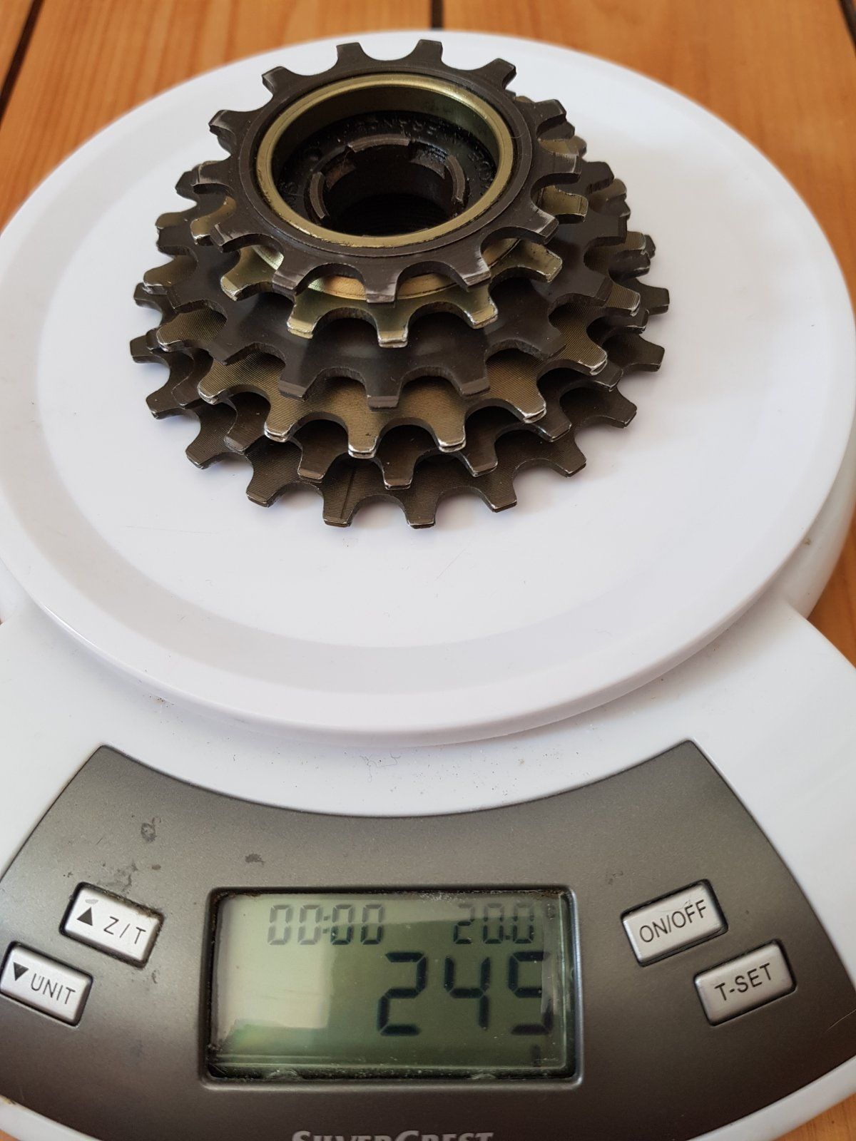

242 Gramm meint mein Küchenhelfer
Hat jemand eine Idee zu dem Teil?
...ich vermute, dass das ein umgelabelter Kranz des Hertsellers Cyclo-Pans ist! Hier mein Exemplar:
20220320_134720-jpg.1063637
Die 4-fach Abzieheraufnahme, die unterschiedliche Farbigkeit der Alu-Ritzel und nicht zuletzt die Ähnlichkeit des Gewichtes lassen mich das so annehmen...
Hier der entsprechende Eintrag bei Velobase:
https://velobase.com/ViewComponent.aspx?ID=2144e319-d77b-4133-8fdb-a45ed0d43521&Enum=114
Edit: Wert? Hier ggf. bis zu 60,-€, abhängig vom Gewindetyp. So ein Kranz macht eigentlich nur auf einem französischen Velo Sinn, dann bitte mit FRA-Gewinde...

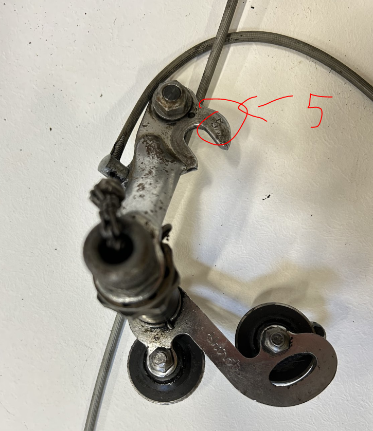

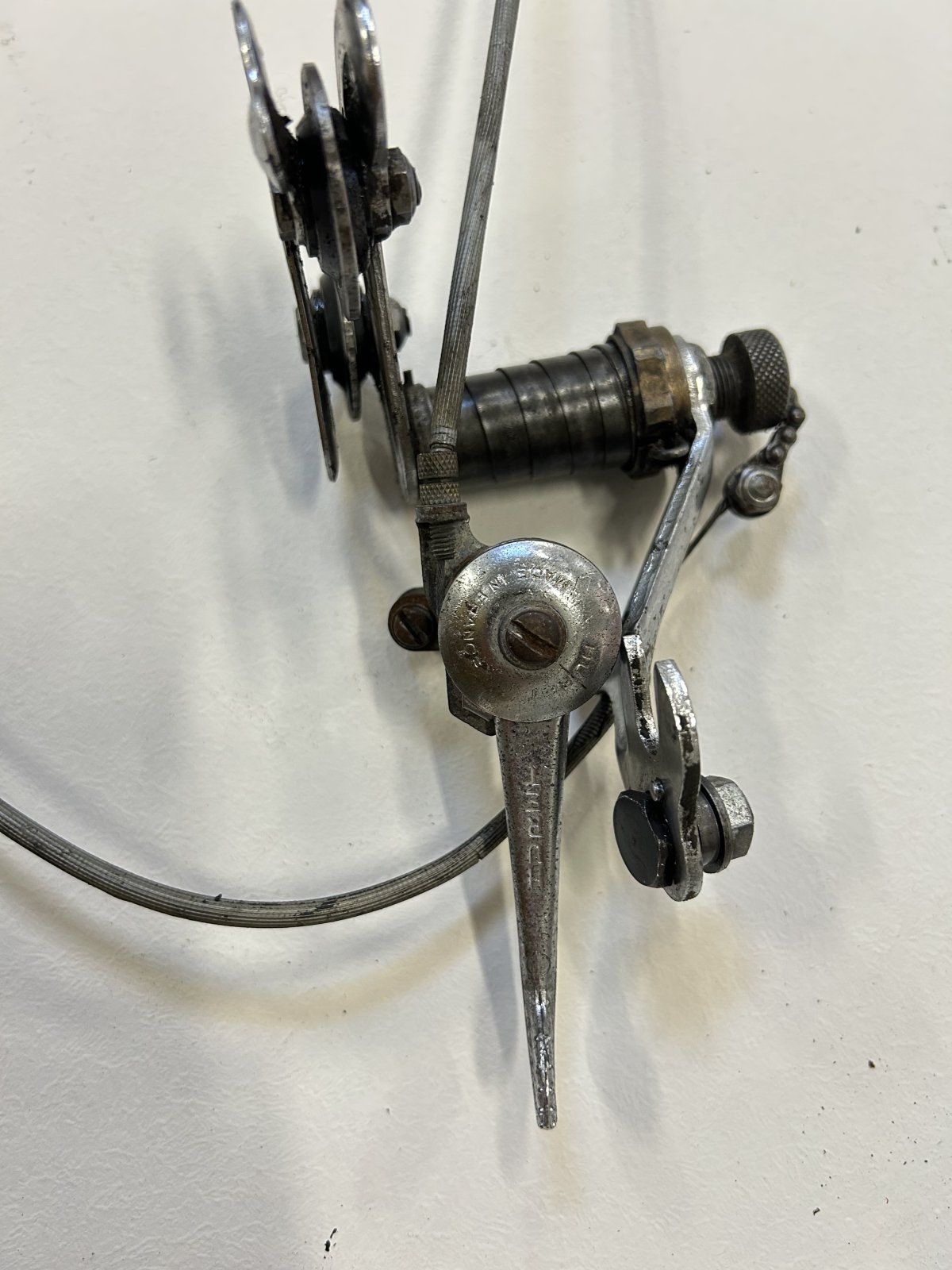

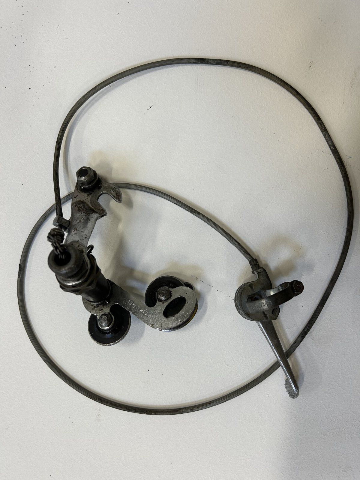

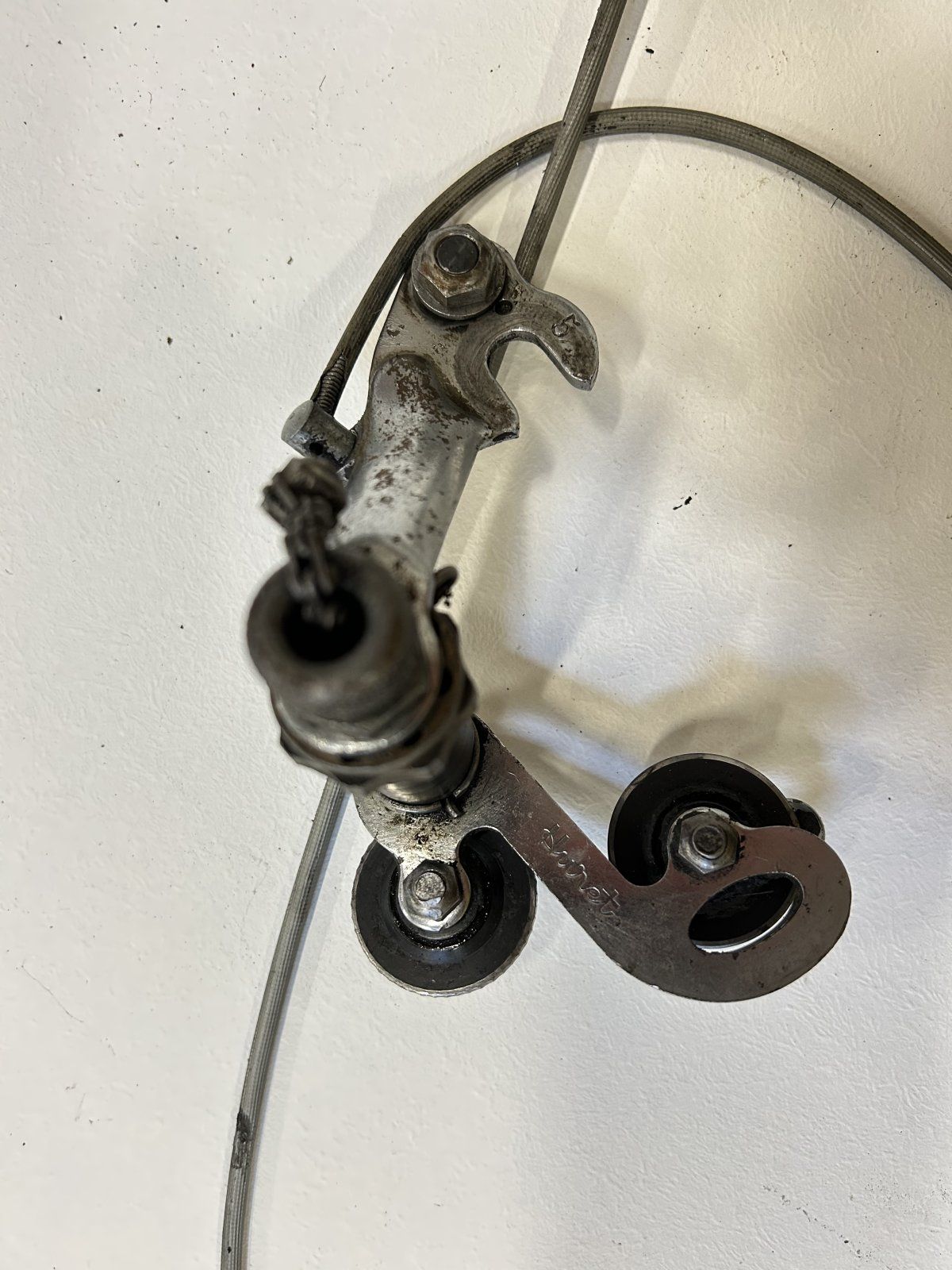

Hallo
Ich habe diese Huret Schaltung und möchte fragen was die hier so Wert sein könnte. Ich glaube sie ist 4 fach.
Danke

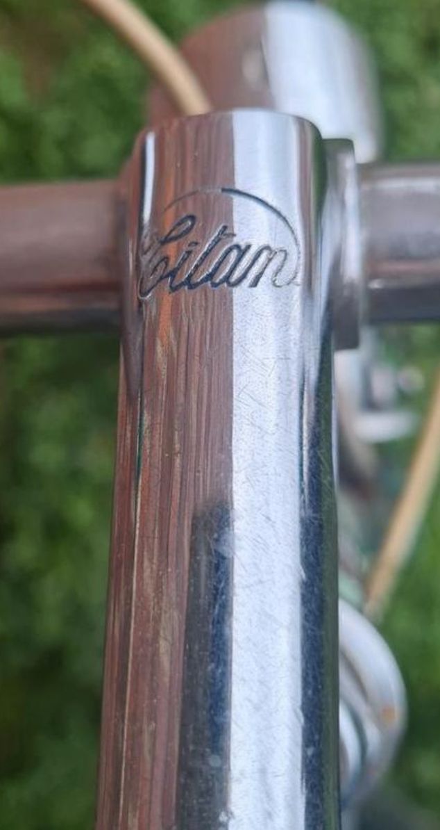

das sieht allen Anschein nach einem lackierten und gelabelten Vitus Carbon 3 aus - kannst Du mal den Hinterbau davon zeigen - Gabel könnte auch eine Vitus Dural sein 3. Bild ist diesbzgl. sehr unscharf - kann aber nicht erkennen welche Version und welches Maß hat die Sattelstütze???
Steuersatz nicht unter 50. Hier im Forum wurde auch schon mehr bezahlt. War dennoch binnen Minuten verkauft.
Die gibt es auch noch neu. Habe ich vor einem Jahr Mal bei Hartje bestellt. Ca 55€ + MwSt. Im Netz dann für über 120€. Manche hier sind ja aus der Fahrradbranche. Vielleicht hat Paul Lange die auch noch.

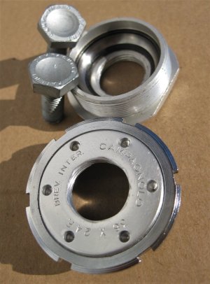

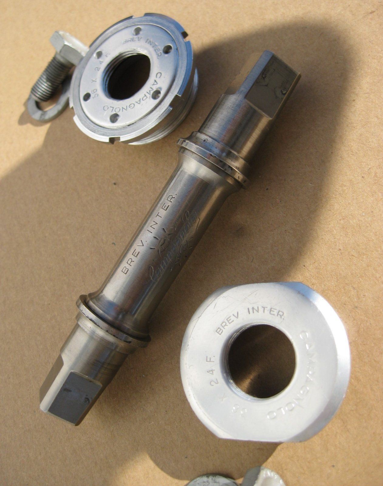

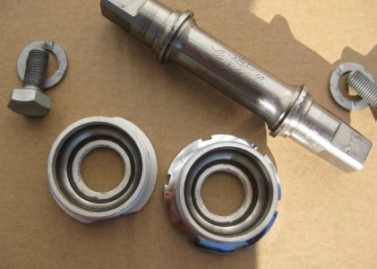

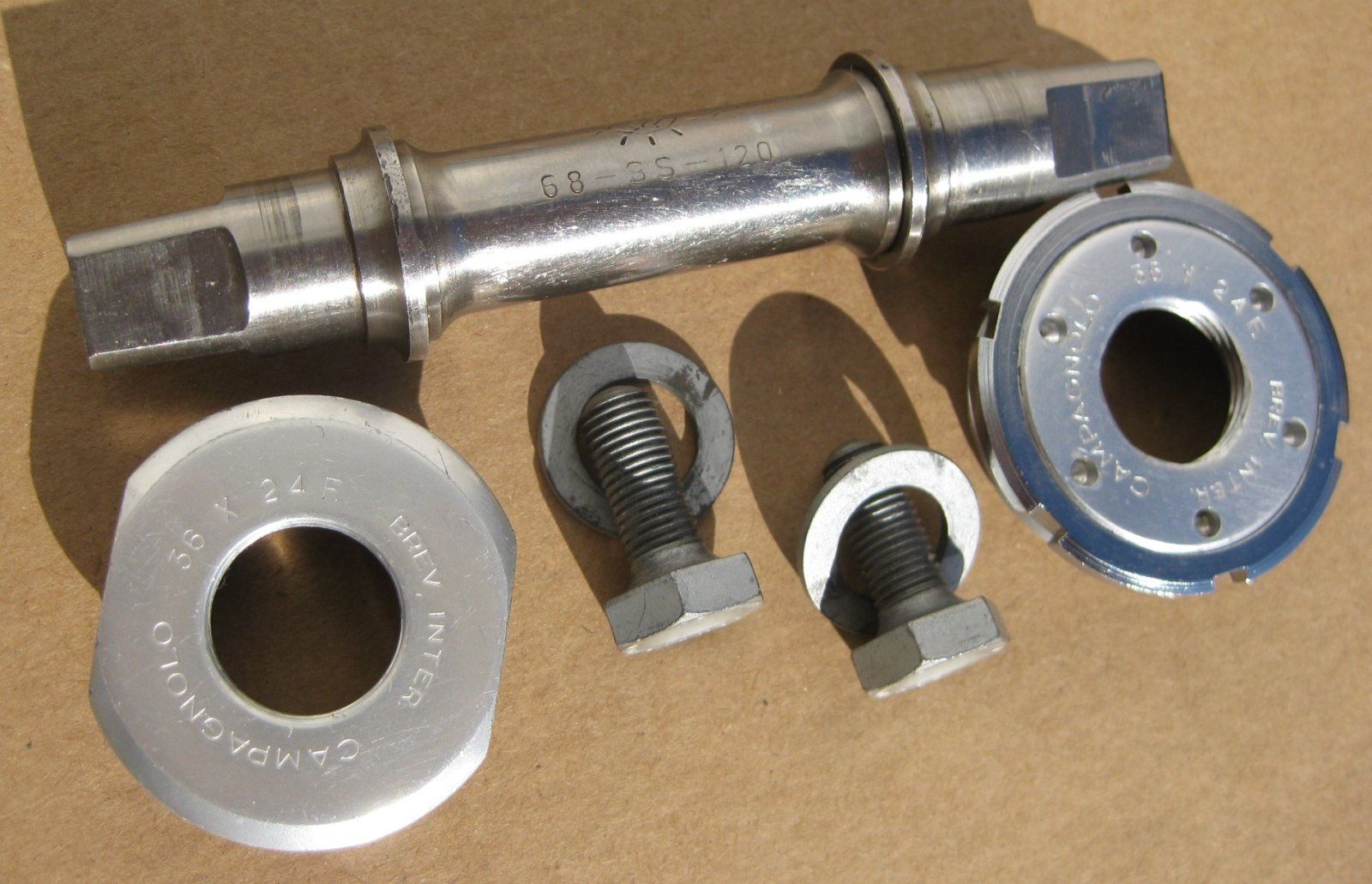

Campagnolo Titan-Tretlager(-Komponenten), vermutlich "Super Record"
Titanwelle, 68 - SS - 120 (Länge 112 mm)
hohlgebohrt, damit wohl die erste Version.
Kugellaufbahnen aus Stahl: Bei genauer Betrachtung erkenne ich keine Laufspuren/Laufbahnen der Kugeln, wie sonst üblich bei gebrauchten Wellen (Kurbeln waren aber mal montiert, wie man sieht). Spuren der Lagerschalen an der Welle erkennbar, d.h. war schon in Betrieb.
Lagerschalen 36 x 24 (ITA):
Alu (wie's aussieht) mit Stahl-Kugellaufbahnen in Top-Zustand.
Rifling (Anti-Schmutzschnecke/-gewinde).
Konterring aus Stahl, ohne Montagespuren.
Schrauben und Beilagscheiben sind magnetisch.
Ohne Kugeln u. Plastik-Sch(m)utzhülle.
War alles eingefettet. Fett für Fotos abgewischt.
Das Ensemble liegt bei mir seit über 10 Jahren bei mir in der Schublade. Keine Ahnung, woher es stammt.
Was kann man dafür nehmen?
Ich würde gern Interesse anmelden :rolleyes:
m.E. passt das nicht zusammen. Eine Welle für ITA müsste 70-SS-120 sein
Jaein.
Ab und zu stolpert man über einen Rahmen mit ITA-68-TLG. Weiß icke von anderen Bahnradsammlern und einer meiner Neuzugänge hat auch ITA-68mm. Eventuell wurde bei meinem Rahmen das TLG mal geplant und mißt daher nur noch 68mm. Schwer zu sagen.

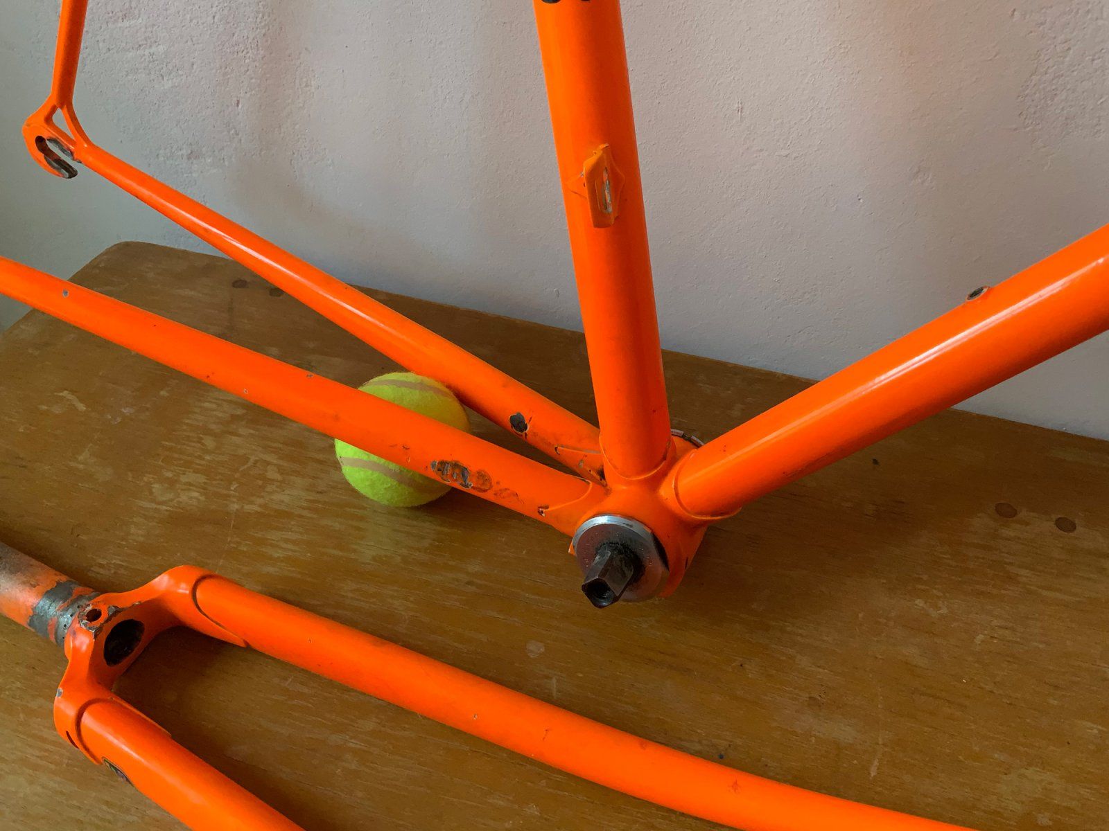

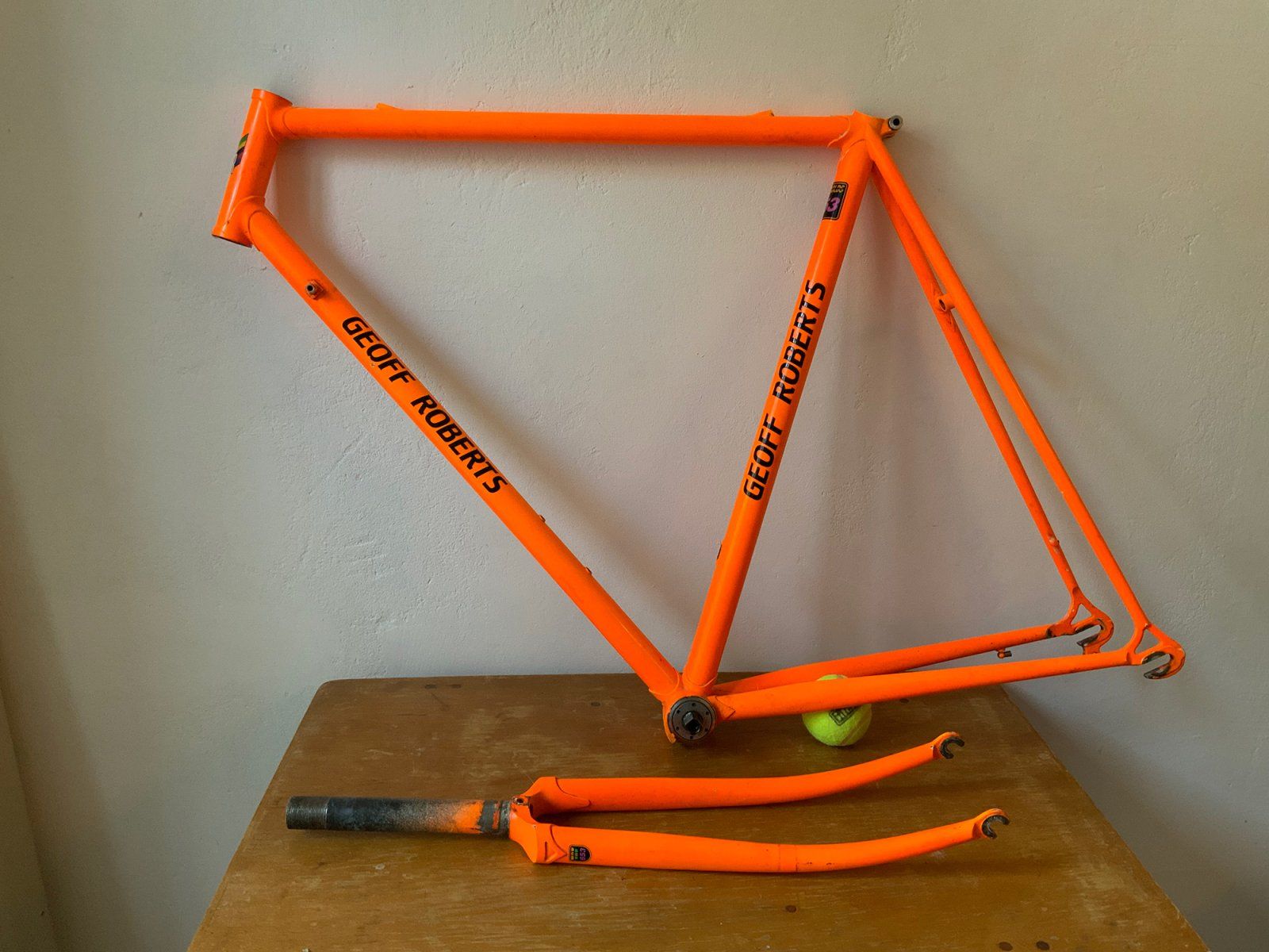

Hallo liebes Forum,
ich habe hier einen 653er-Rahmen aus England von Geoff Roberts, dem Bruder von Chas Roberts, welcher zunächst das Geschäft seines Vaters weiterführte, nach Hörensagen allerdings entgegen der Erwartung Geoffs, welcher, nachdem er den Laden verließ, seine eigenen Roberts-Rahmen baute. Eine bewegte Familiengeschichte, heute arbeiten die beiden wieder zusammen, wenn ich das richtig verstehe. Es gibt was auf Facebook und Wikipedia ...
Dieser Rahmen hat mich angelacht, sowas wollte ich schon immer mal haben und fahren, ich habe allerdings einige Zeit gebraucht um einzusehen, dass er mir einfach etwas zu klein ist: 54 cm Sitzrohr (Mitte-Mitte) und 53 cm Oberrohr (Mitte-Mitte).
Er war mit Campagnolo Croque aufgebaut, ist technisch in Ordnung, der Lack hat allerdings gelitten und die Patina ist, wie sie ist, siehe Fotos. Das Tretlager scheint noch ok, leicht rau. Ich kenne mich schon etwas aus, habe aber überhaupt keine Ahnung, was ich hierfür verlangen kann, hat jemand eine Idee?
Hallo liebes Forum,
Anhang anzeigen 1225638Anhang anzeigen 1225639Anhang anzeigen 1225640
Spannendes Teil. Mal was ganz anderes.
Zeig doch nochmal ein paar mehr Details. (Tretlager von unten, Ausfaller, .. sowas eben) =)
Welche Einbaubreite? Sattelstützenmaß?
