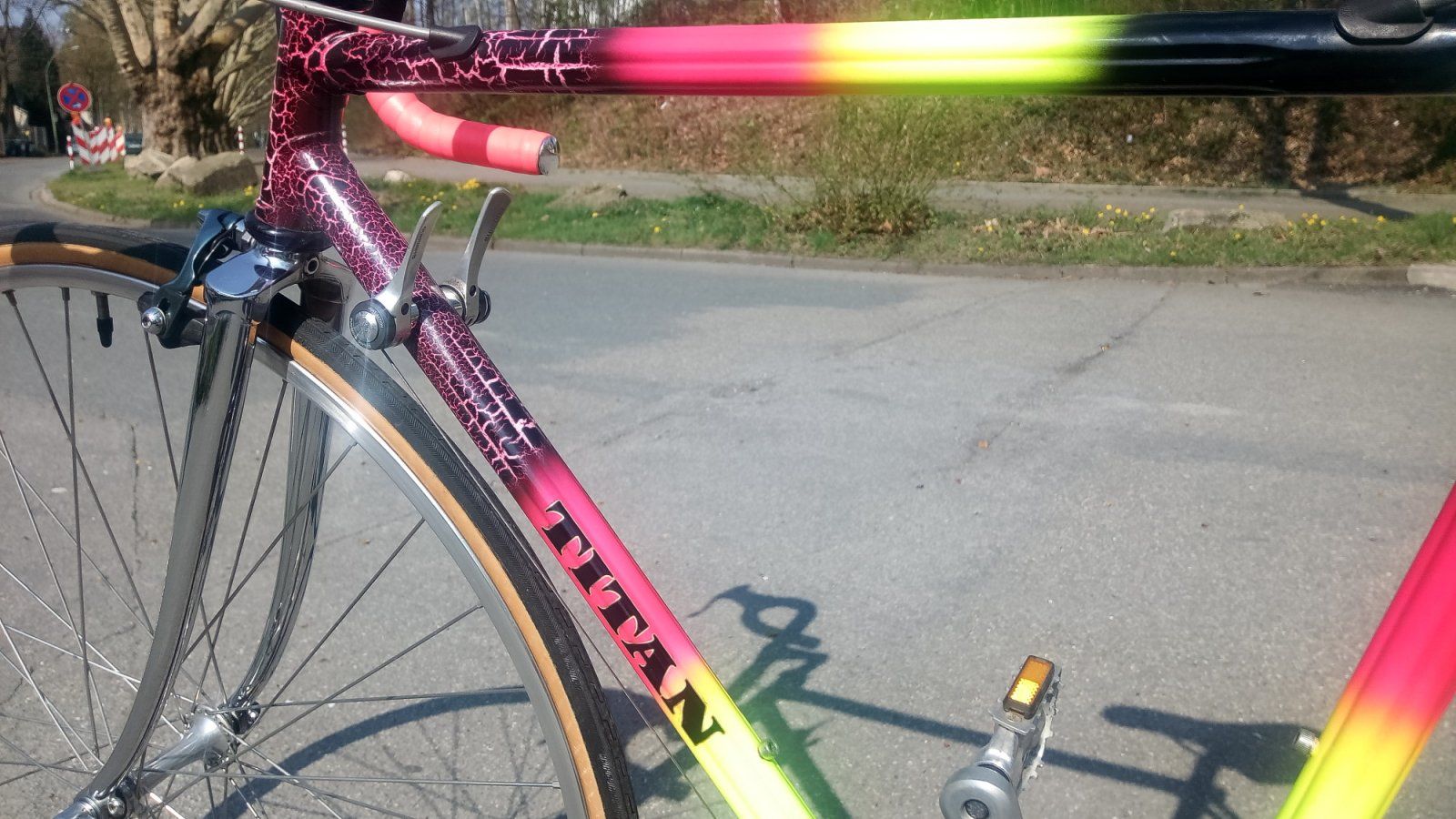

Diese Lackierungen waren Anfang der 90er bei einigen Herstellern zu sehen, cracked oder so ähnlich nannte man das, klar schön ist was anderes.
Ja, ich weiß was du meinst! Aber es gab halt schöne Formen dieser Lackierungen und halt diese Gudereit.
Das sind wirklich abgeschlackerte Farbspritzer oder Kleckse. Die sind auch richtig zu fühlen!
Das Titan hier war auch schon sehr speziell. Das habe ich vor 4 Jahren mal verkauft.
Wenn ich das heute so sehe...dann war das doch irgendwie schön! :-)
Aber das ist cracked in gut! Finde ich auf jedenfall!
