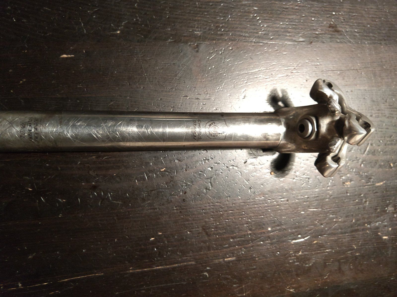

welches Modelljahr ist das und was ist das wert?

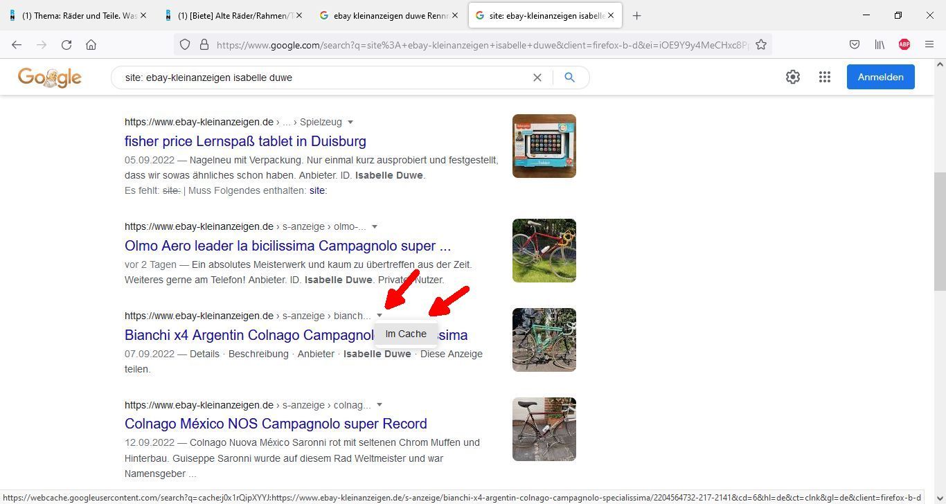

Der Google Cache hat das meistens immer noch vorrätig. Wenn Du die alte Anzeige hast, dann mit Google danach suchen. Neben dem Suchtreffer gibt es ein kleines Dreieck. Dort "im Cache" anklicken und fertig.
Oben Site: ebay kleinanzeigen angeben, damit nur diese Ergebnisse gezeigt werden. Dahinter der Suchbegriff.
Das nutzen wir im Büro dauernd, wenn jemand hereinkommt und sagt, dass er betrogen wurde, er aber die Ebay Anzeige nicht gespeichert habe. Das Thema Bianchi und falsche Pantos hatten wir ja letztens.

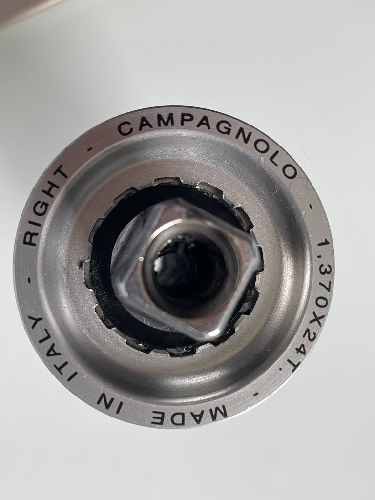

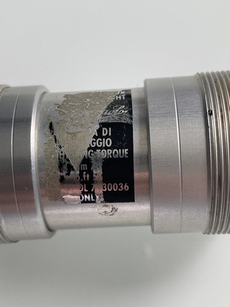

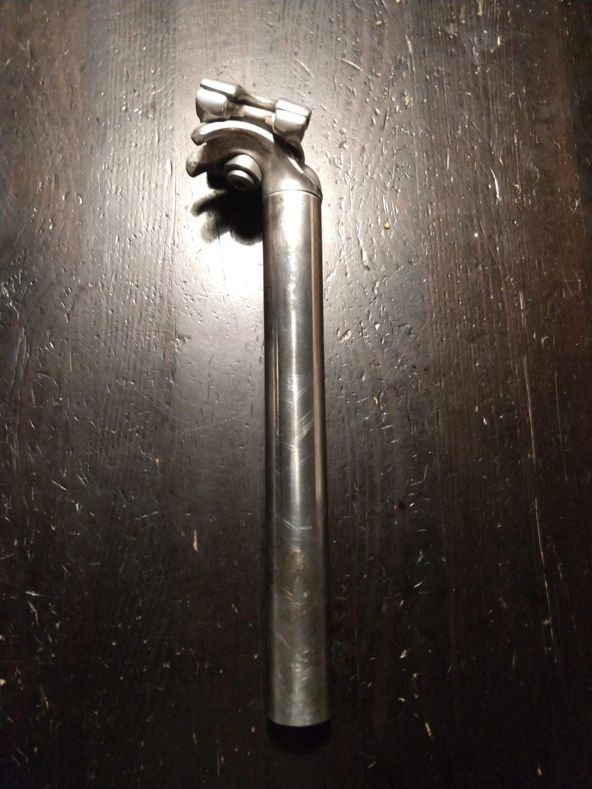

Danke schonmal
94/95 rum. Chorus, ich meine die mit dem dünnen Stahlschaft (schenkt sich bis auf die Farbe zu Titan nix)🤩
Ich würde 50 aufrufen 60-70 sind durchaus realistisch. Hab mir die Fotos jetzt gar nicht so genau angeschaut...
Edit🤣Fotos angeschaut... steht ja alles da. Preis +20 ob des Zustandes und der Legierung.

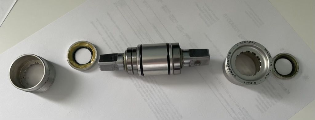

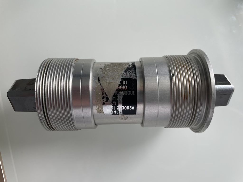

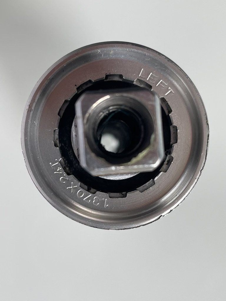

Nächste Frage: was ist das und was ist ein angemessener Preis hier im Forum? Das Etikett ist leider nicht mehr ganz erhalten, aber die Campa Spezis hier unter Euch erkennen das bestimmt schon anhand der Schriftgrößen, der Farbe des Eloxats oder der Dicke der Lagerschale ☺️ . Meine Vermutung: Chorus.
Anhang anzeigen 1148484Anhang anzeigen 1148483Anhang anzeigen 1148485Anhang anzeigen 1148486Anhang anzeigen 1148503
Keiner eine Idee was das ist bzw. wert sein könnte? Danke!

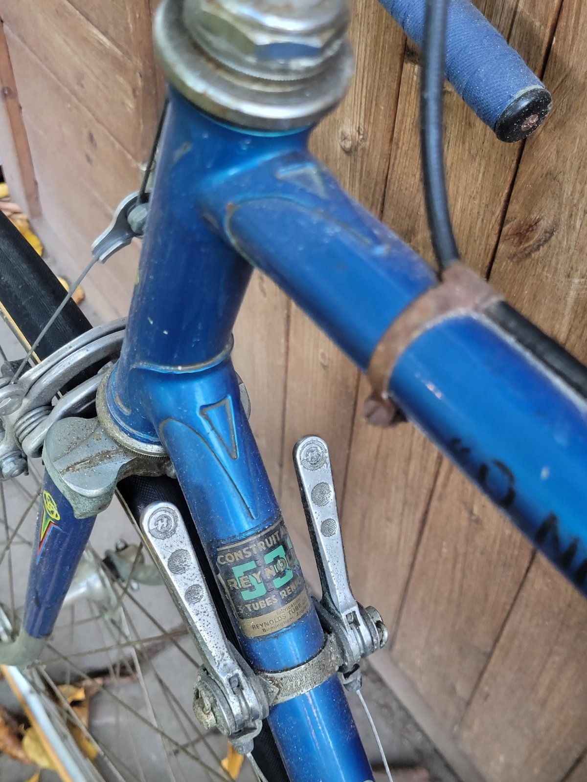

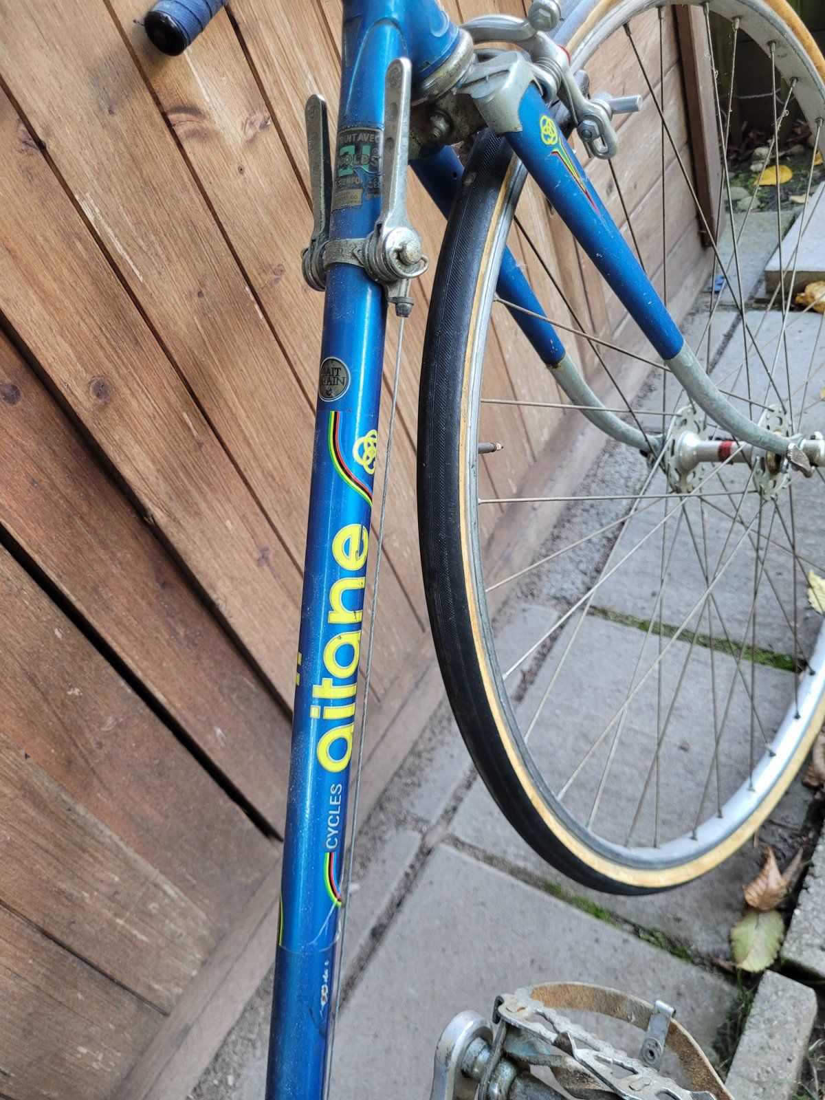

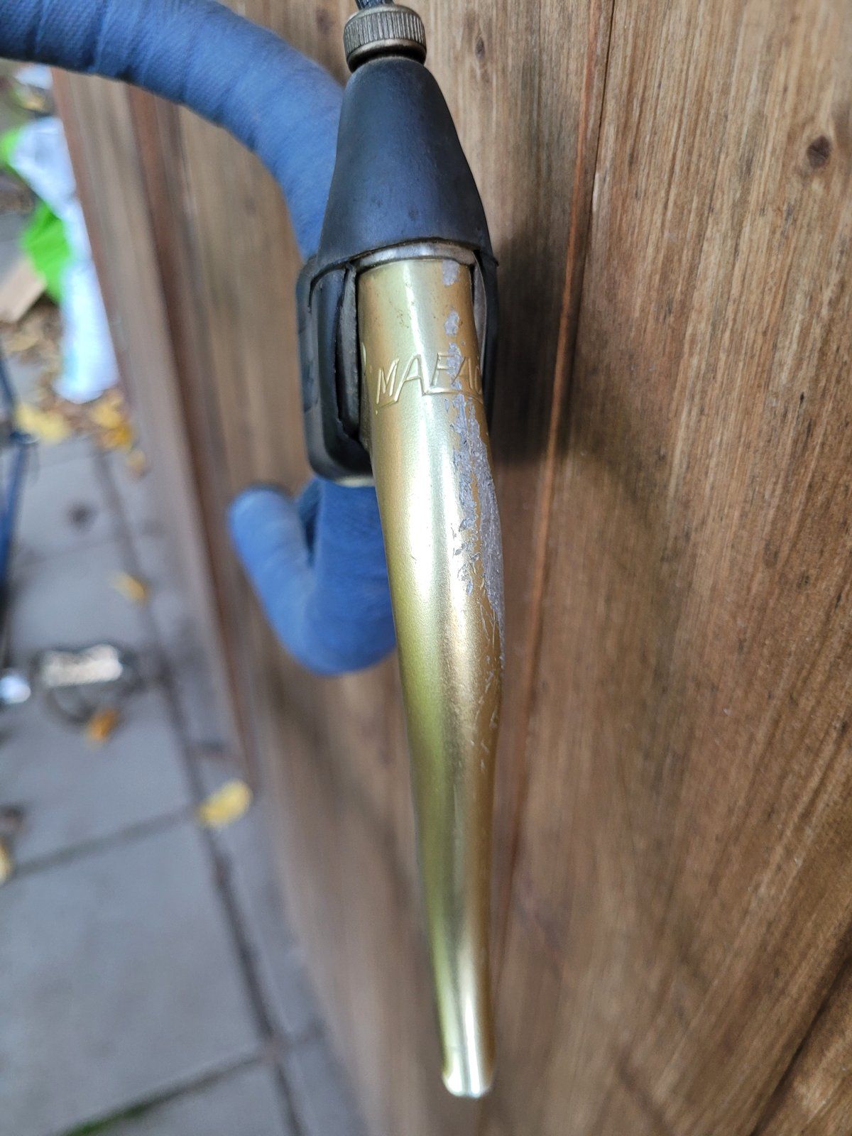

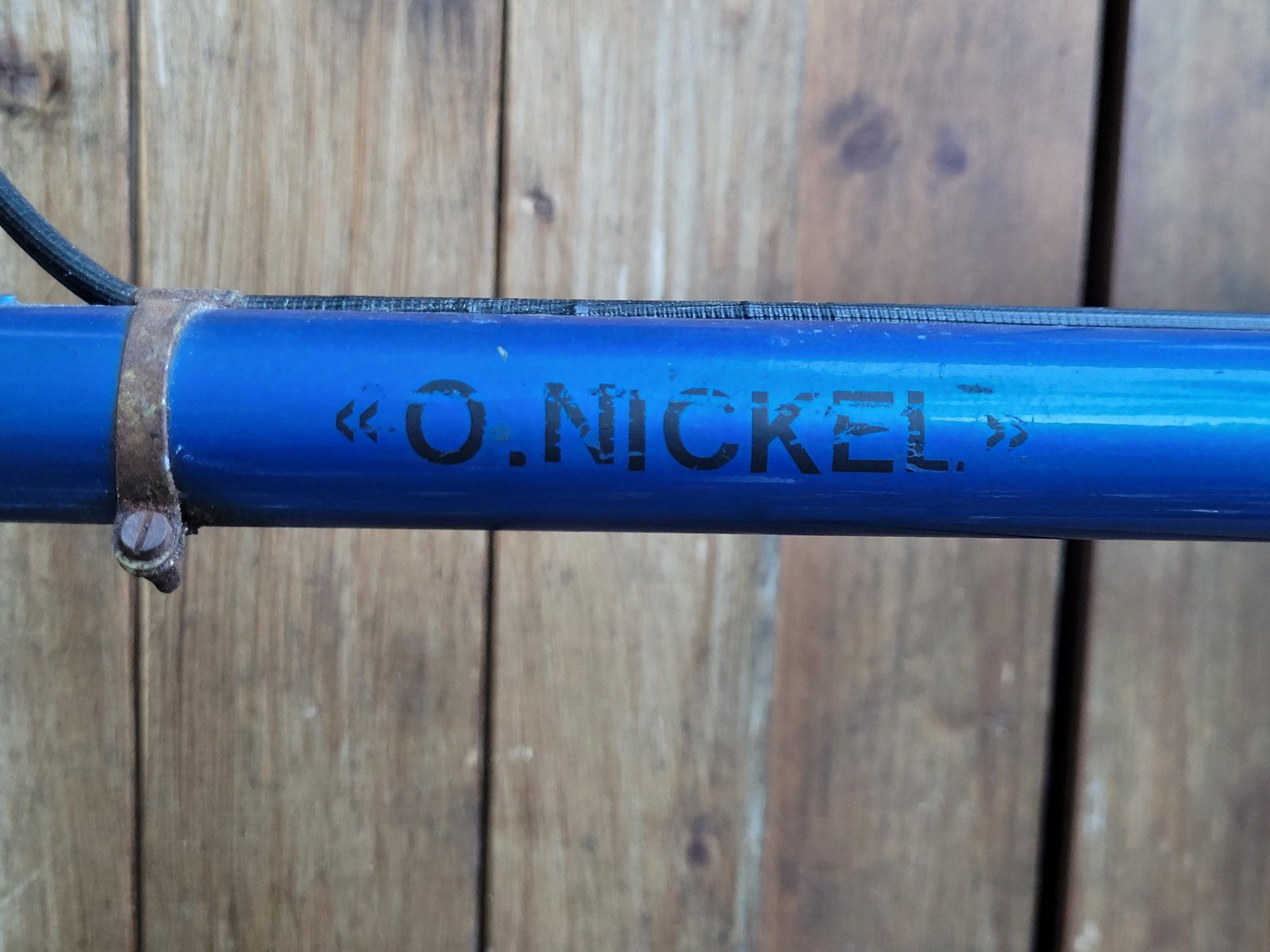

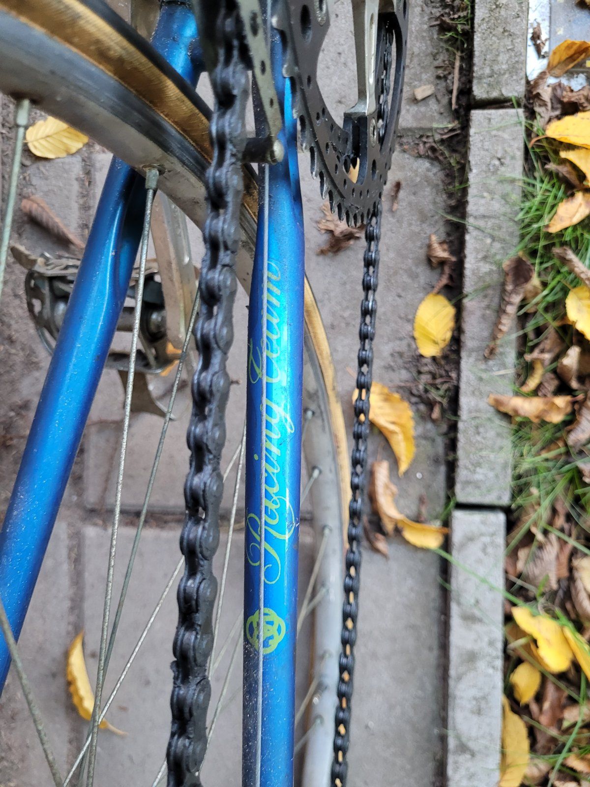

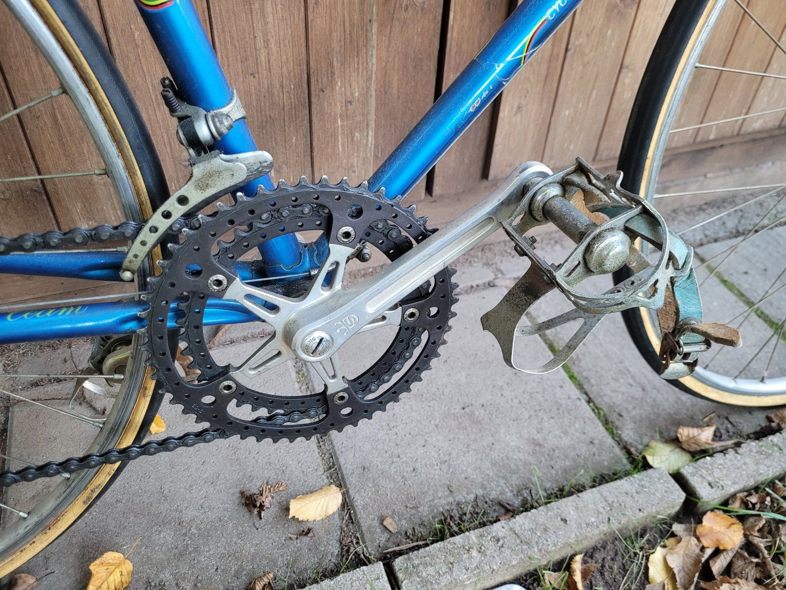

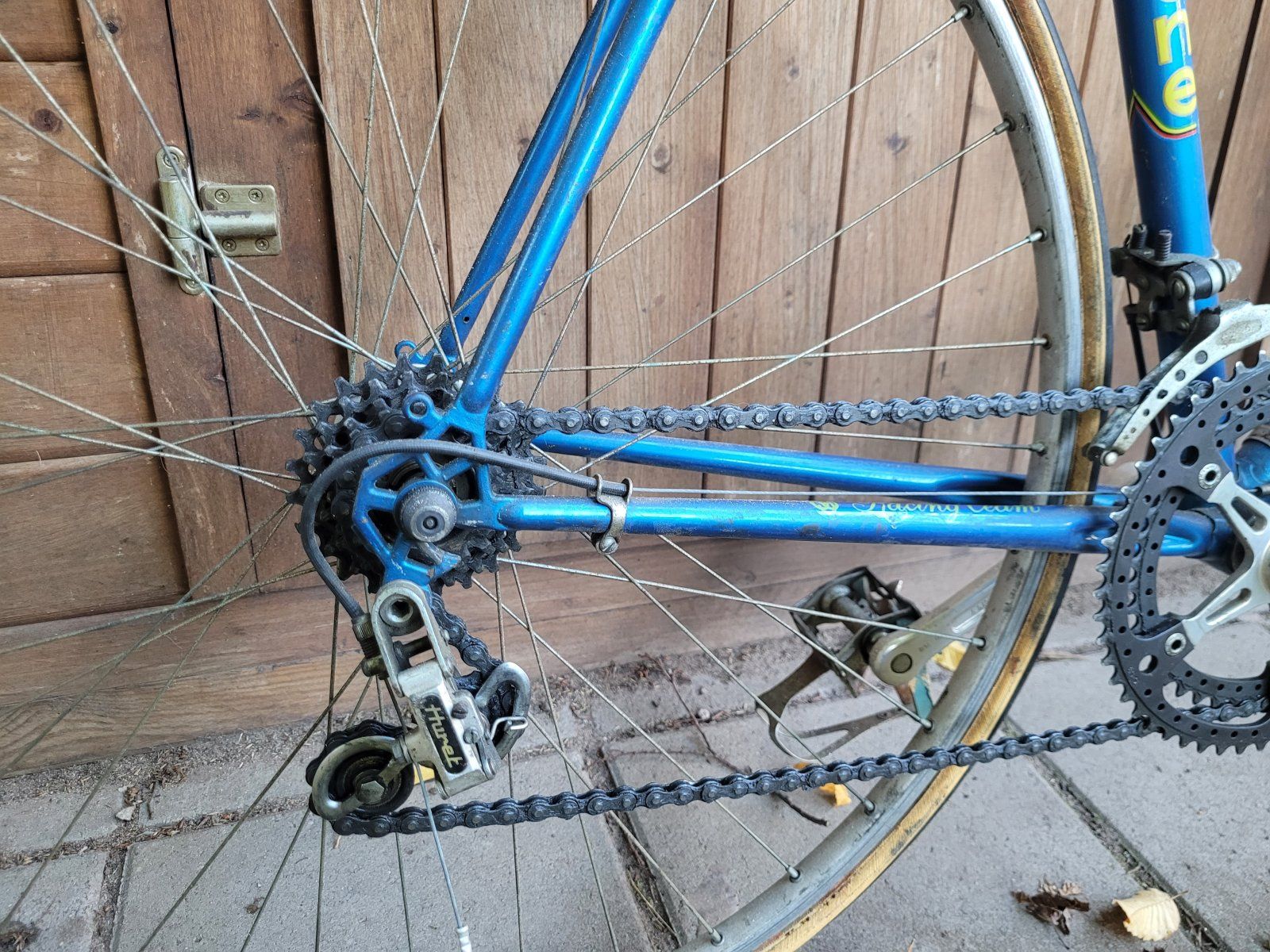

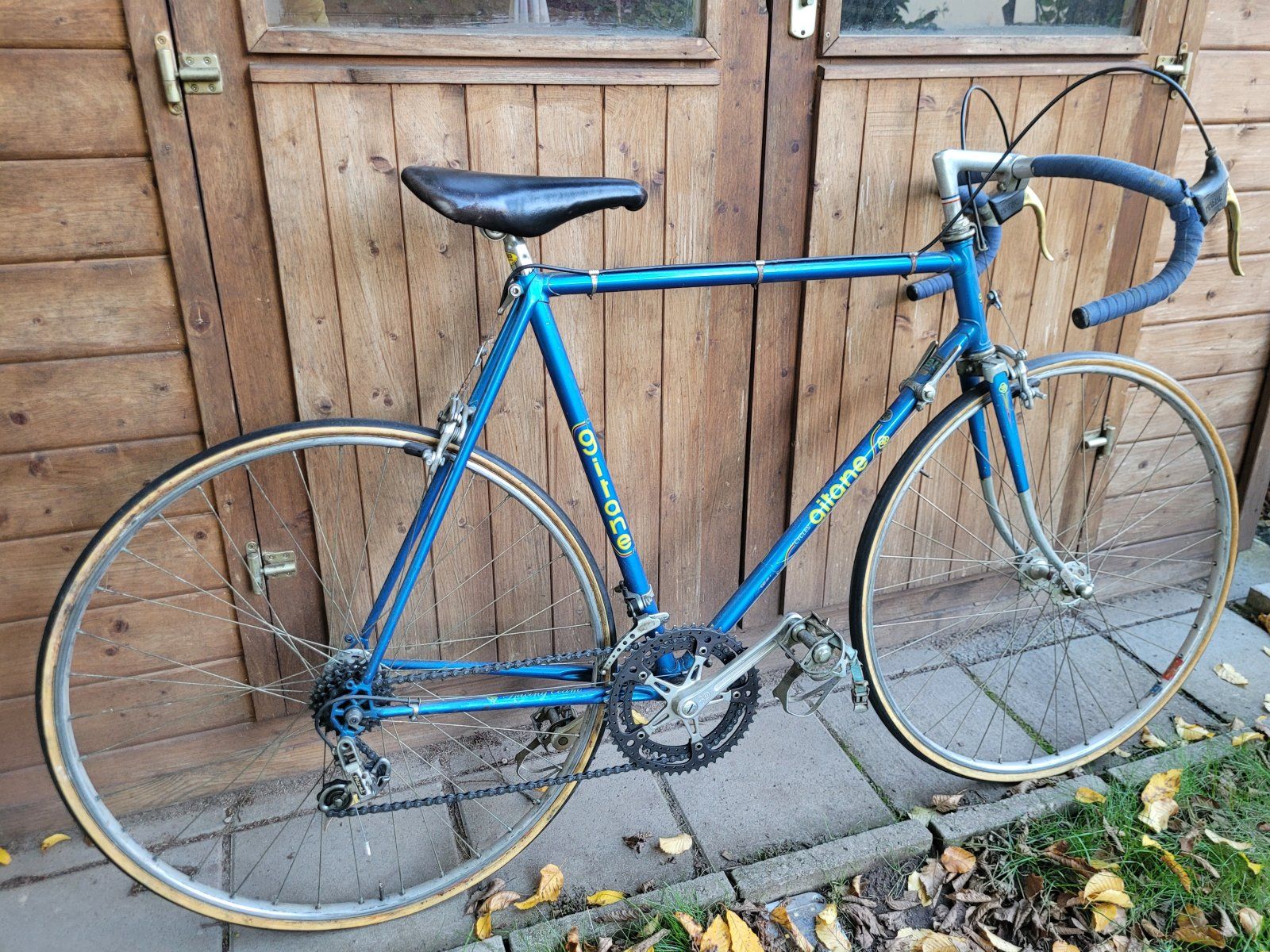

Hallo liebe Community, ich habe mir gestern bei Ebay spontan diesen alten Renner für kleines Geld gekauft, um ihn über den Winter wieder fit zu machen. Könnt ihr mir bei der genauen Bestimmung helfen? Ist es einfach ein Gitane Racing Team oder wie ist die genaue Bezeichnung und das Baujahr? Sind alle Teile orginal? Die Goldenen Bremsen passen irgendwie nicht ins Bild wie ich finde? Würde mich freuen so viel wie möglich darüber zu erfahren. Der Besitzer konnte mir darüber nichts sagen, da es 20 Jahre bei ihm im Keller stand und nicht ihm gehörte. An der Seite des Rohres ist ein Name O.Nickel aufgeklebt, ist das jemand den man kennt? Danke für eure Hilfe!
Schaut doch sehr stimmig aus das ganze.
Ich akzeptiere den Zustand meistens aus sicht der Geschichte. Ich würde erstmal anständig putzen, ein Service machen und ausgiebig fahren mit dem Gitane.
Gitane Tour l'Avenir von 1972 bis ca. 1975. Das lässt sich an den "Honeycomb" Ausfallenden mit dem Wabenmuster der Firma Sachs erkennen, die nur von diesem französischen Hersteller in diesem kurzen Zeitraum verwendet wurden sind. Also die Teile in denen die Hinterachse im Rahmen geklemmt wird.
Schaltung und Bremsen sind (bis auf die Bremsschuhe/Beläge) zeitlich passend und könnten durchaus Orginal sein. Es gab die Räder immer mal mit anderen Komponenten zu kaufen. Die Sugino Kurbel mit den schwarzen Kettenblättern war so auch im Katalog an diesem Modell zu sehen.
Der Rahmen sollte komplett aus Reynolds 531 Rohr gemacht sein was du an dem "Main Fait" Aufkleber auf dem Unterrohr erkennst. Bei günstigeren Modellen war das, wenn überhaupt oft nur bei den drei Hauptrohren der Fall, weswegen die Rahmen/Räder dann etwas schwerer waren. Das Tour l'avenir war sozusagen das zweithöchste Modell. Darüber gab es noch das Super Olympic bei dem auch der Hinterbau verchromt war. Das Rad war sogar mit Campagnolo erhältlich. Meins ist aber mit französischer Simplex, Mafac Mischung ausgestattet.
Hier die Honeycomb Ausfallenden in Chrom:
