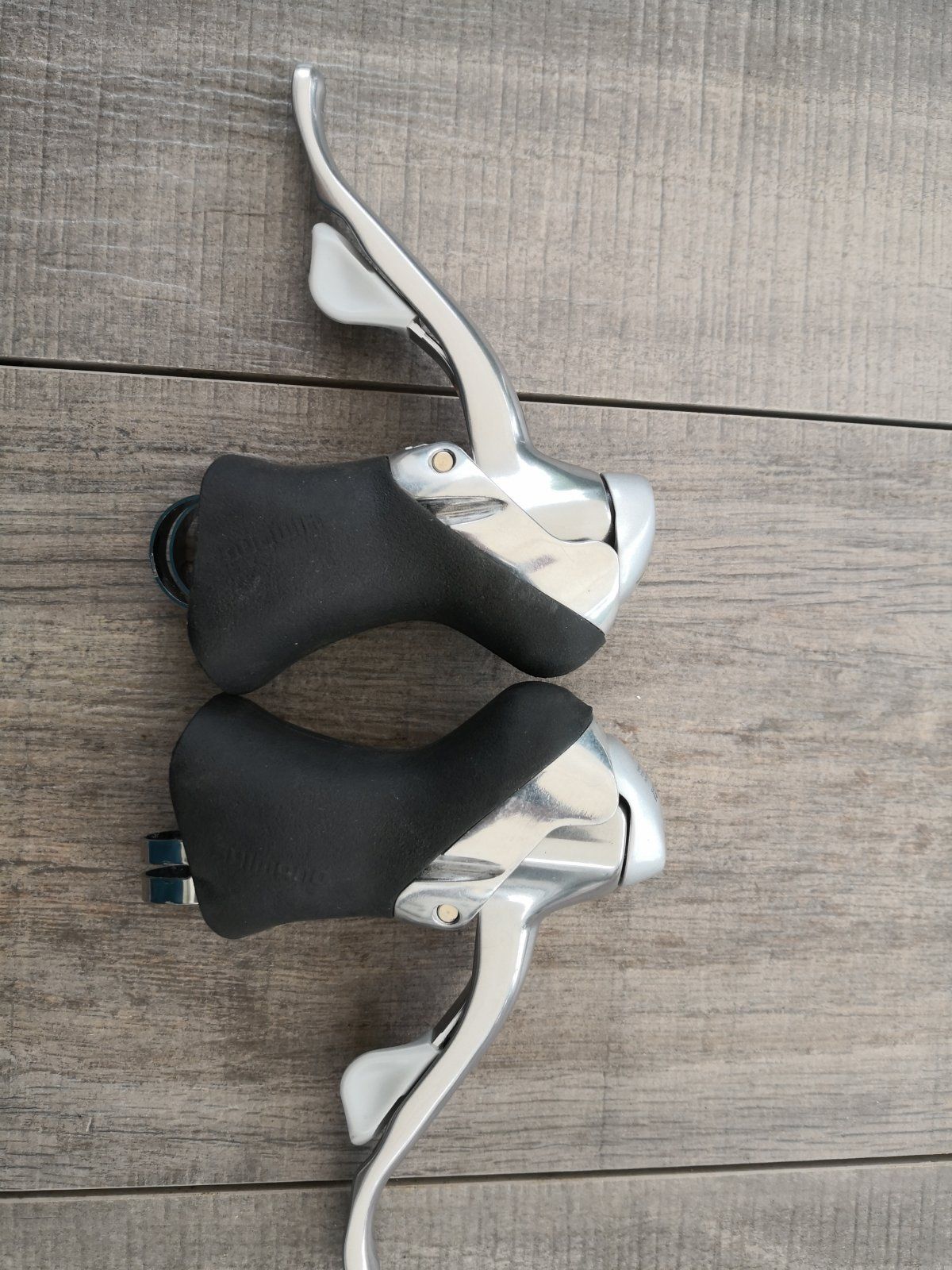

Und da ich grad dabei bin Fotos zu machen,

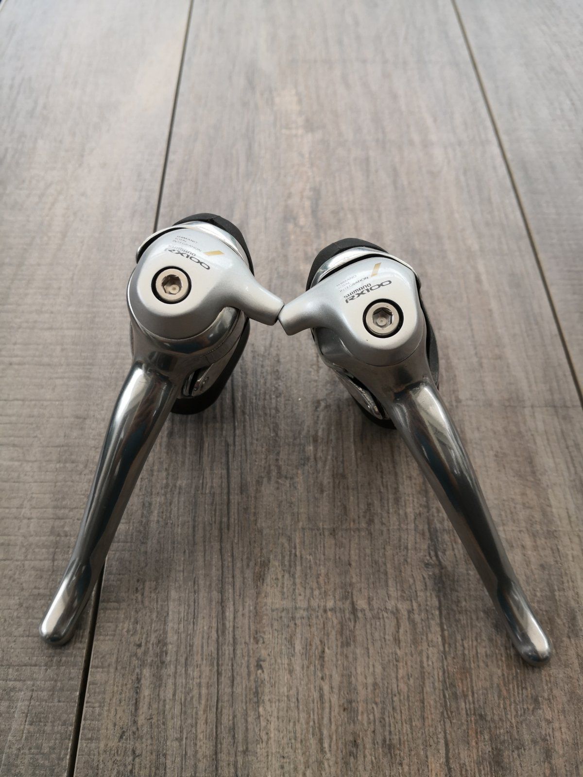

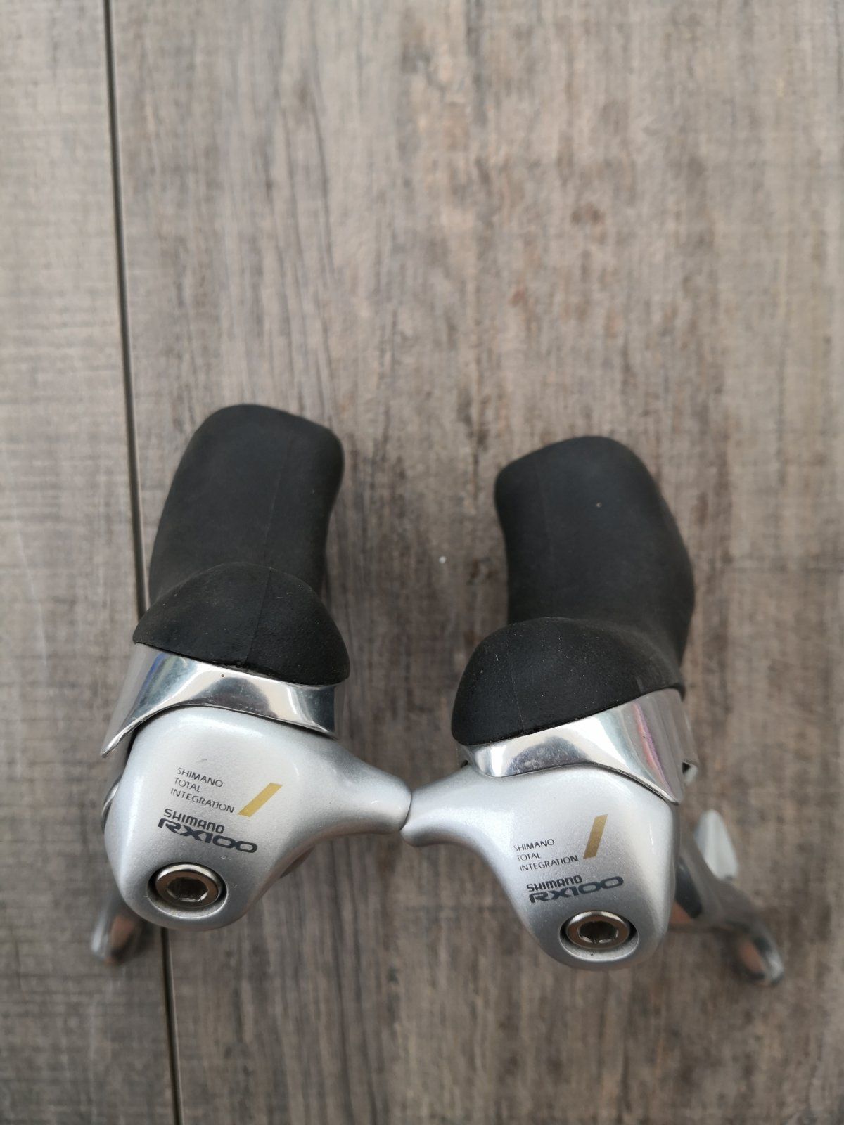

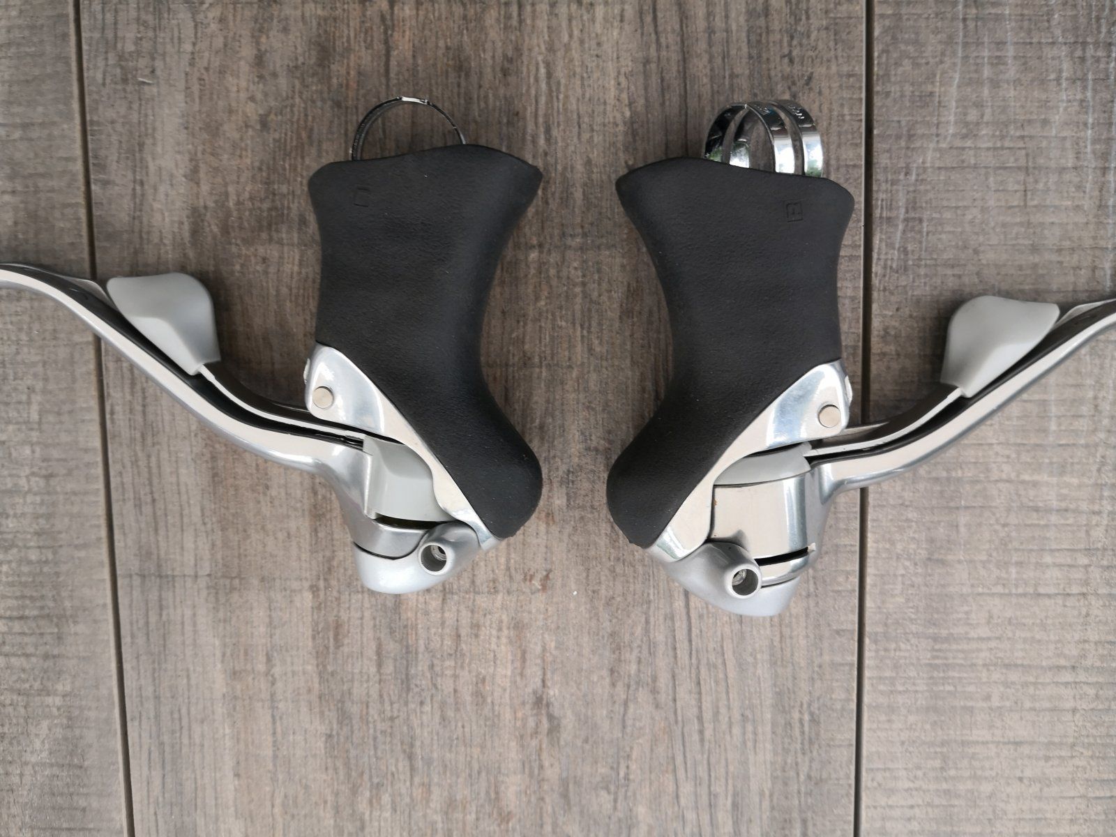

Ich habe hier eine SNS in 8Fach, der rechte Schalthebel hat Ciao gesagt während ich den abgebaut habe aber die anderen Komponenten würde ich als sehr gut bezeichnen.
Was meint ihr, was kann ich dafür verlangen in den Zustand
Da die Gruppe nicht mehr komplett ist würde ich die Teile einzeln verkaufen. Das Innenlager ist gefragt, da es ein Verschleissteil ist. Steuersatz habe ich nicht gesehen, der ist auch gefragt und selten. Und die Bremshebel im guten Zustand sind gefragt. Der Rest gehört eher zu den Ladenhütern.... Die Naben laufen, wenn Lager nicht hin sind , sehr schön, aber auch nicht sonderlich beliebt.

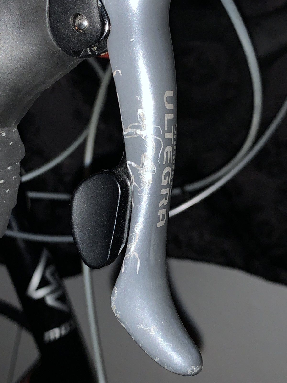

Was sind Aluwürmer?
kennst du das, wenn bei Alu unter Klarlack so Korrosion entsteht, der aussieht, wie Frasspuren von Würmern? Also nicht punktuell oder flächig, sondern sich nur in eine Richtung ausbreitet, dabei die Richtung immer mal ändern und die Breite dabei beibehält? Wie das kommt, soll mal ein Metaller erklären, aber es ist typisch für Shimano-Teile und einige Alurahmen.

Gut, dann habe ich zumindest eine Preisrichtung.
Das hilft schon viel😁
Jo, danke ihr zwei. Sowas kenn ich und hab ich an meinen zum Teil auch. Und ja...eine Erklärung dafür würde mich auch interessieren ☝🏻Danke.
Eloxal kann nicht verkratzen, wenn es nicht da ist. Diese Würmer gibts nur unter Lack.
ja , das stimmt , Aluminium mit (nur) Klarlack drauf ist einfach Mist , der winzigste , allerwinzigste Riss im Lack benügt und die Korrosionunterwanderung startet und frisst sich weiter .
Ich täte den Lack abschaben und danach polieren .
Mal ein Gedankenansatz aus Sicht eines Werkstofftechnikers :
Das genaue Erscheinungsbild bei dem gezeigten Bremshebeln kann ich jetzt ( als Ferndiagnose ) nicht erklären, aber in der Metallurgie sind gewisse Rissverläufe/"Rissgeometrien" ein alter Hut und in ähnlicher Form gibt es das auch bei Korrosionsverläufen.
Zum Teil "netzartige" , "fadenförmige" Risse oder Korrosionsspuren entstehen dadurch, dass sich beim Erstarren einer Schmelze die unedleren ( korrosionsanfälligeren ) Legierungsbestandteile an den sogenannten Korngrenzen ablagern. Metalle sind ja i.d.R. in einer Art Gitterstruktur aufgebaut. Die heisse, flüssige Schmelze erstarrt langsam und schiebt diesen "Dreck" vor sich her, eben bis an die Korngrenzen wenn alles erstarrt ist.
In diesen chemisch "unedleren" Randbereichen tritt dann zuerst Korrosion auf.
Im extremen Fall spricht man von einer interkristallinen Korrosion, die sich also auf die Korngrenzen beschränkt, aber dadurch natürlich das Material schwächt.

Das ist ja schonmal was. Danke. Aber ob das in diesem Fall das Material (bedenkenswert) schwächt, glaub ich eigentlich nicht. Zumindest hab ich noch nie davon gehört, dass die brechen. Aber schick ist, zugegeben, anders.
Nein, in diesem konkreten Fall ist das nur eine optische Beeinträchtigung, die vermutlich auch mehr mit der Beschichtung/Oberflächenbehandlung als mit dem Werkstoff selber zu tun hat.
