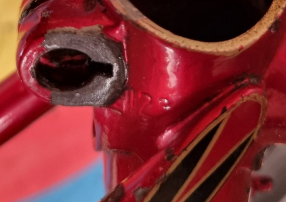

Ich dachte die 028 sei eine Rahmennummer, da mein ehemaliges Ru-Fa an gleicher Stelle seine hatte:
Und noch mal in der Gabel:
Dann muß man wohl die 251137 als Rahmennummer betrachten, die sicherlich für ein besonderes Datum steht.

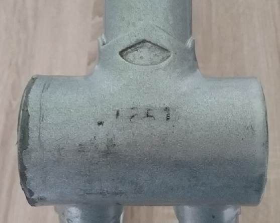

Da hätte ich noch eine Frage... in der Sattelrohrmuffe finden sich auch eingeprägte Ziffern:
Wofür dieses?

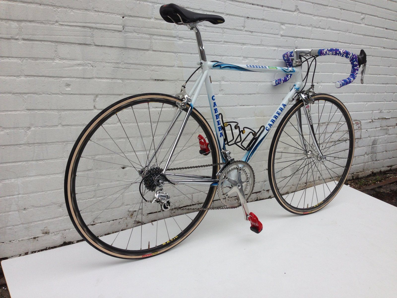

genau wie hier an meinem Carrera
Nix Dario, ist Masciaghi. Die Sitzmuffe ist bei meinem und anderen, die ich gesehen habe, identisch. Interessanterweise gab es das Coppi wie auch das Podium im selben Look aus jeweils unterschiedlichen Stählen. Von Mittelklasse bis Top (Genius und Neuron).

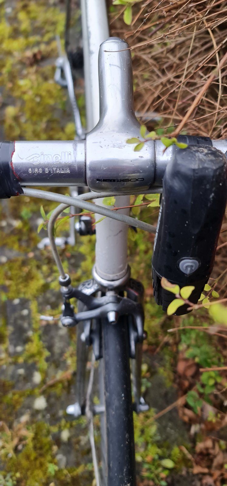

Ja schon - nur dass die Verkäuferin/der Verkäufer da 105er STI's montiert hat (siehe Bild 3). Zumindest ohne aufwendige Zwischenring-Frickelei (da spreche ich aus meiner Erfahrung) bekommt man das nicht sauber geschaltet.

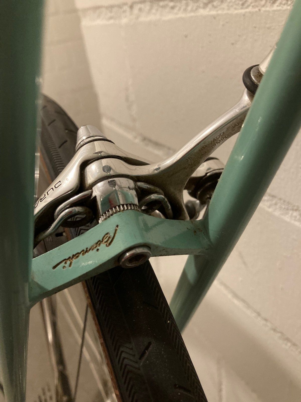

Grad gekauft und möchte es gerne Vorstellen,

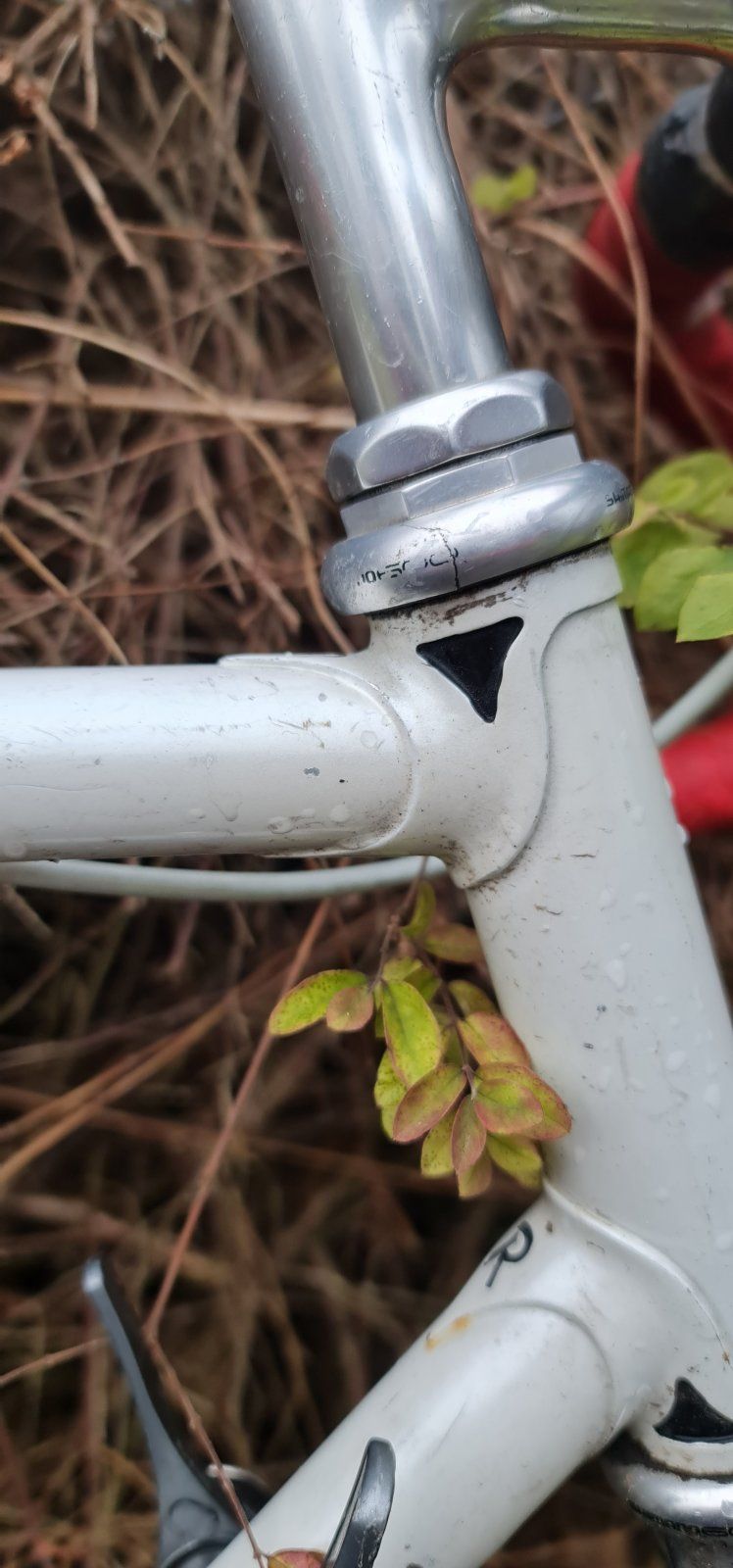

Romani, vollvercromt und ich weiß, ne krumme Gabel😅.. Frage an die Experten, Rahmen noch zu retten oder eher nicht?
Hab Fotos von den kritischen Stellen gemacht und ich habe zumindest nichts entdecken können.

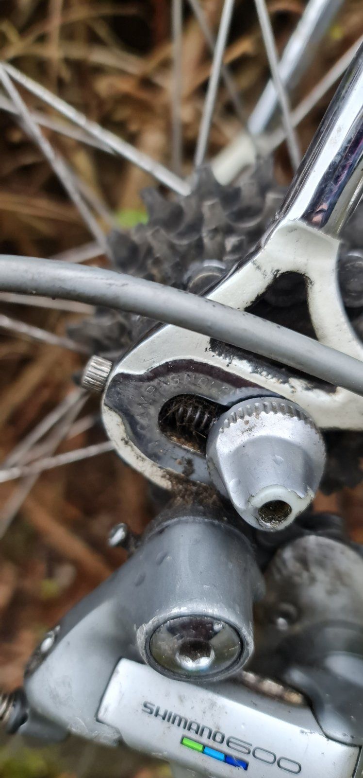

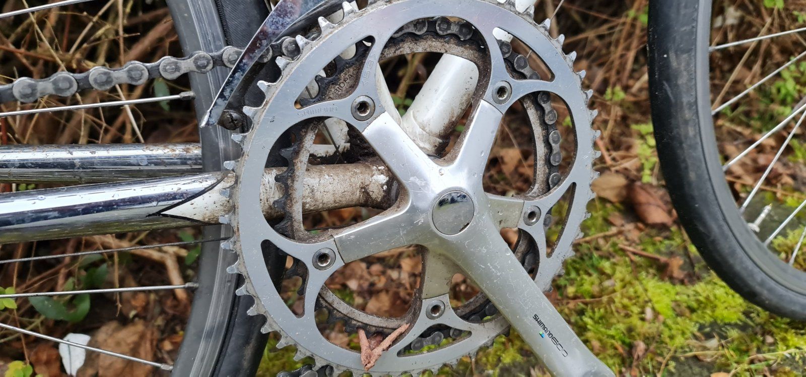

Campa Ausfallenden und Machart sprechen für gute Arbeit. Sattelstützendurchmesser ist? Die Gabel ist hin klar, auf den Bildern sieht man keine Verformung für die typische stauchung des Rahmens. Wenn da auch keine Lackablatzer zu sehen oder Verformungen zu ertasten sind, hat die Gabel die Kraft aufgenommen und nicht an den Rahmen weitergegeben. Brauchdt halt ne neue Gabel.
Die 600 Tricolor kennst du nun ja schon :)

Danke für die Rückmeldung, die Tricolor wird langsam bei mir die Lieblingsgruppe😅.
Den Sattelstützendurchmesser werde ich nachreichen😁, villeicht bringt es mich weiter in der Modellbestimmung.

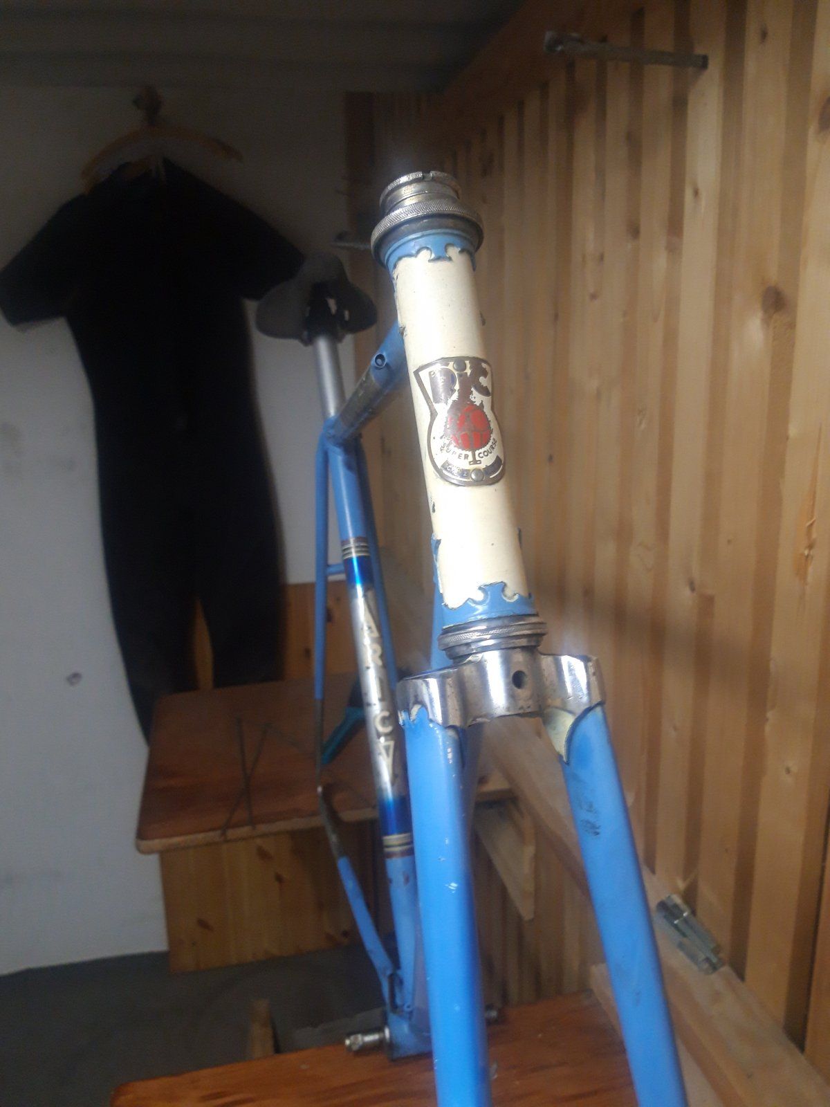

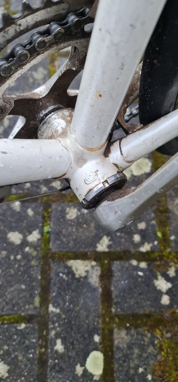

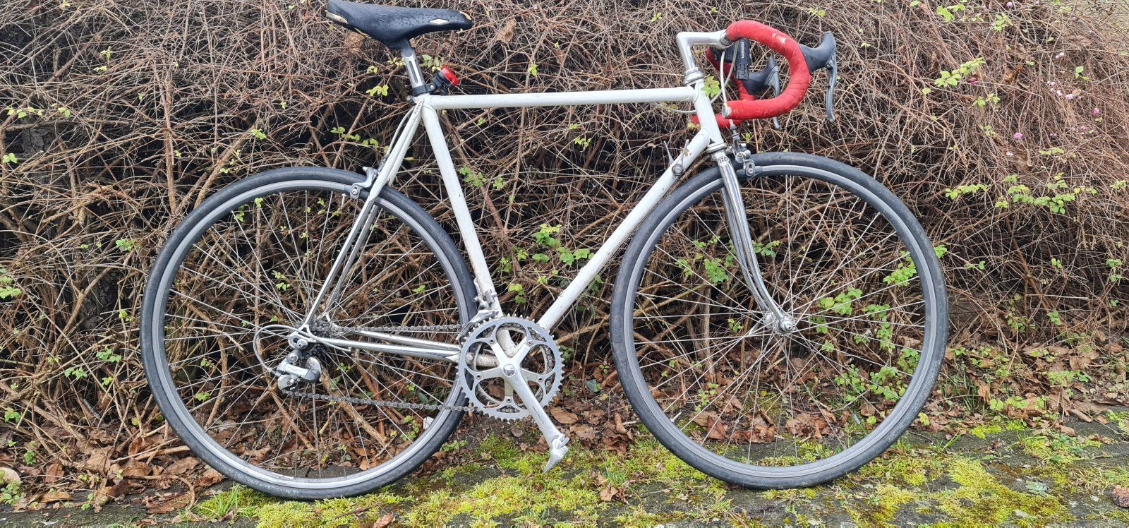

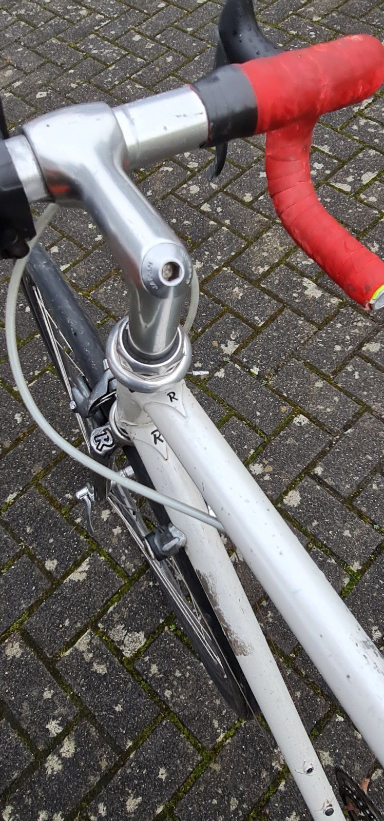

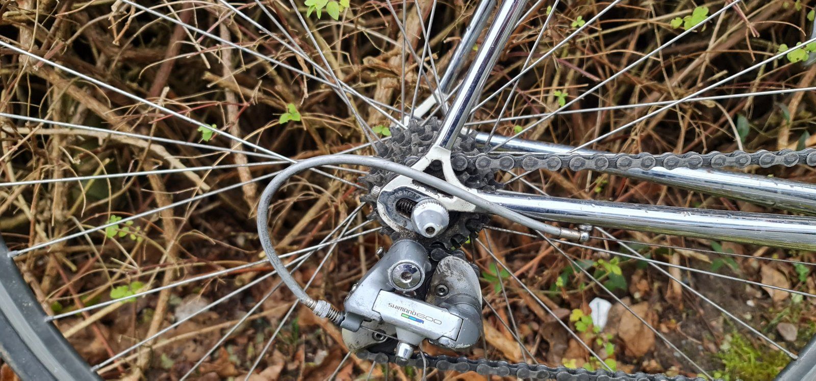

Könnt ihr mir bitte bei der Wertermittlung von dem überpinselten RICKERT Rahmen helfen ? Unter dem Lack sieht man die originalen Schiebebilder. Ob man den Lack abbekommt kann ich nicht sagen.
MfG Jens
MfG Jens Anhang anzeigen 1045898Anhang anzeigen 1045899Anhang anzeigen 1045900Anhang anzeigen 1045901Anhang anzeigen 1045902Anhang anzeigen 1045903Anhang anzeigen 1045904
Schwierig Jens, ich sag mal 200.- bis 250.-, ist nur was für eingefleischte Rickert Fans, und natürlich sind die RIC's schon selten, in original Lack das doppelte.

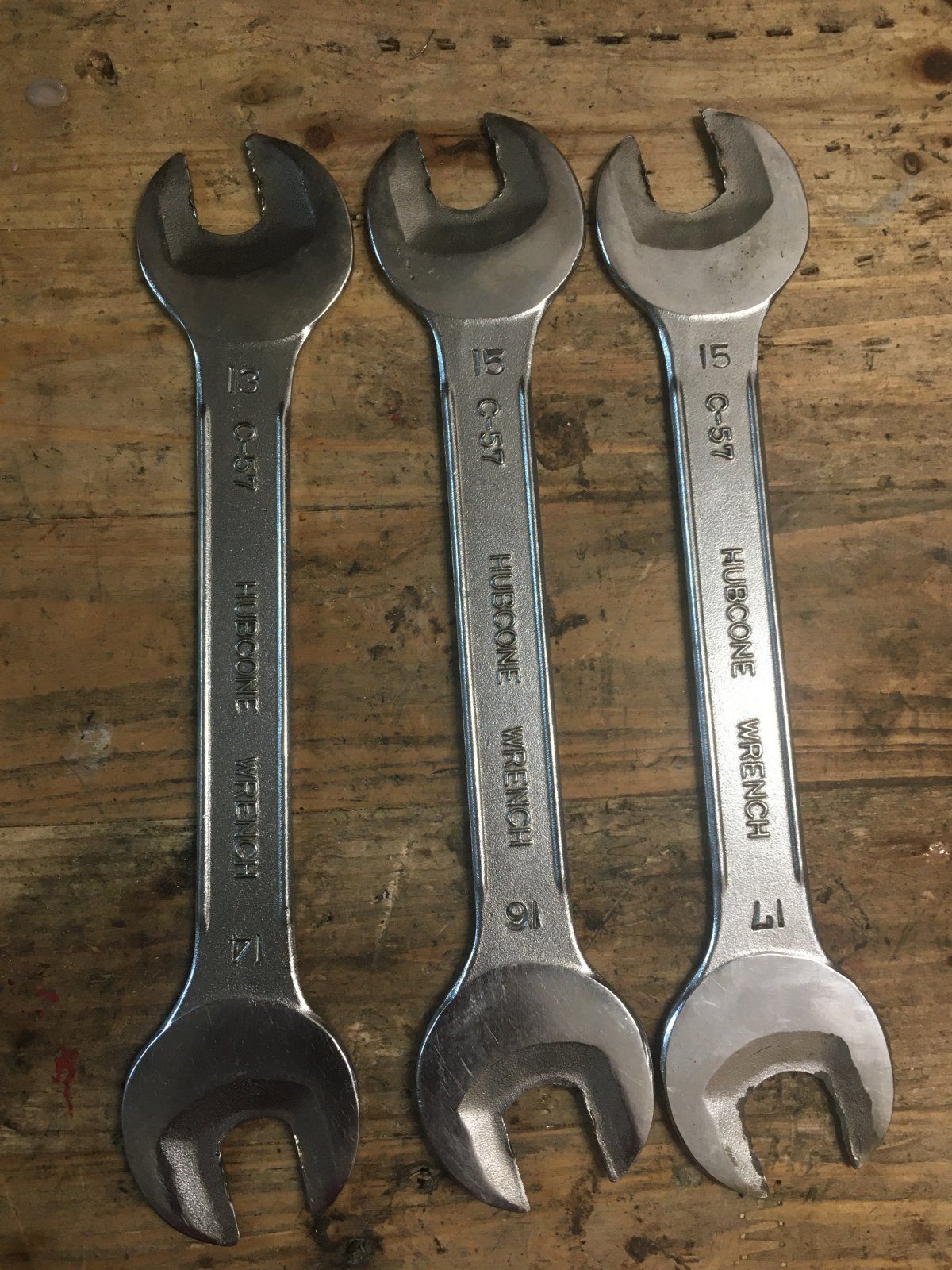

Was kann man denn für diese 3 Hozan Schlüssel aufrufen im Biete-Thread?
13/14
15/16
15/17

Steuersatz ist gerissen, wahrscheinlich vom Crash. Ich seh auch nichts, Rahmen ist gut gemacht, Rohrsatz kann ich aber nicht einordnen, es gab auch gut gemachte aus Aelle.
Man sieht so leichte Risse im Lack auf Bild 7, aber wenn man amRahmen nichts fühlt/ nach anlegen eines graden Metallstücks alles gut aussieht würde ich mir keine Gedanken wegen dem Rahmen machen, dann hat die Gabel + ggf. Vorderrad ( Höhenschlag?) alles aufgenommen.
Hmmm, Steuersatz habe ich überhaupt nicht gemerkt, ich konnte nichts finden vorne oder spüren, alles andere was du angesprochen hast, würde ich dann Morgen berichten..😁
