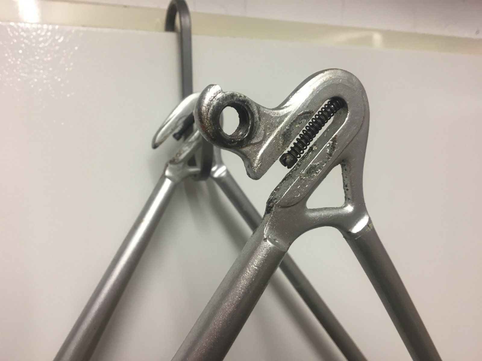

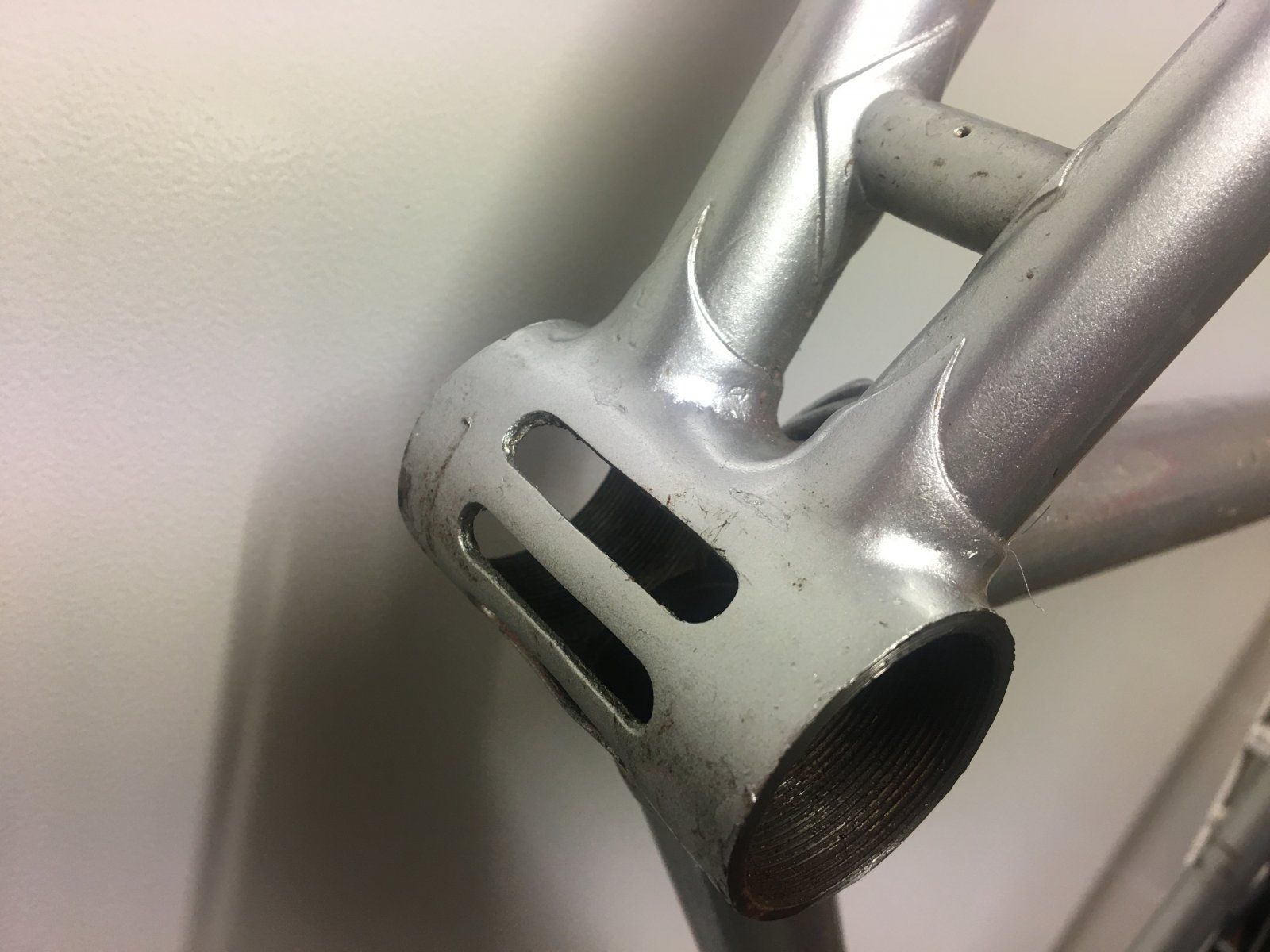

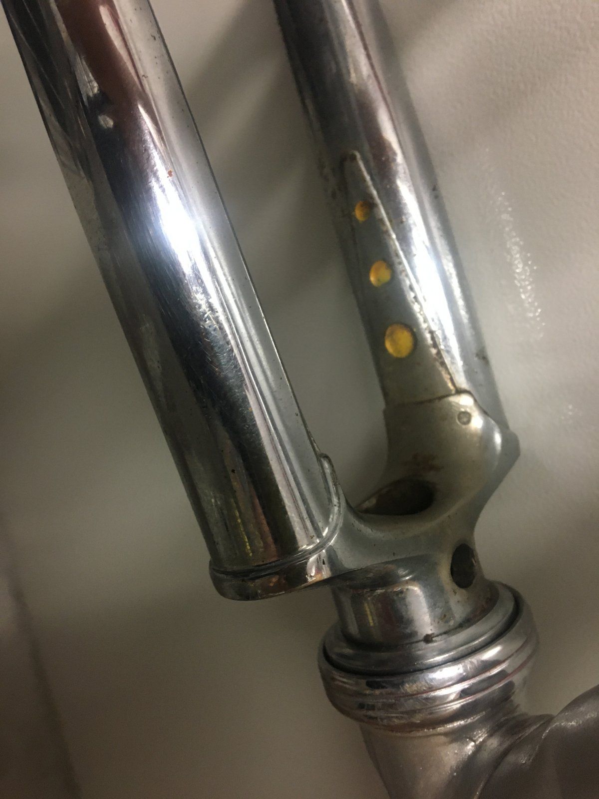

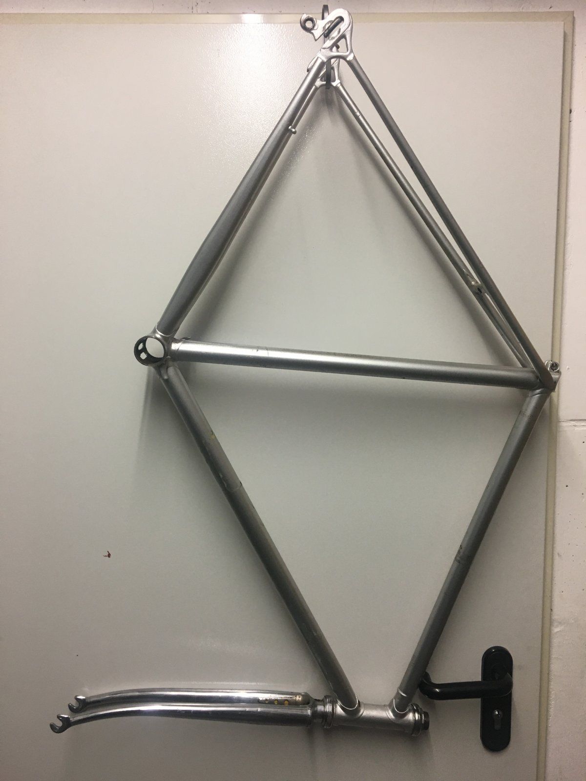

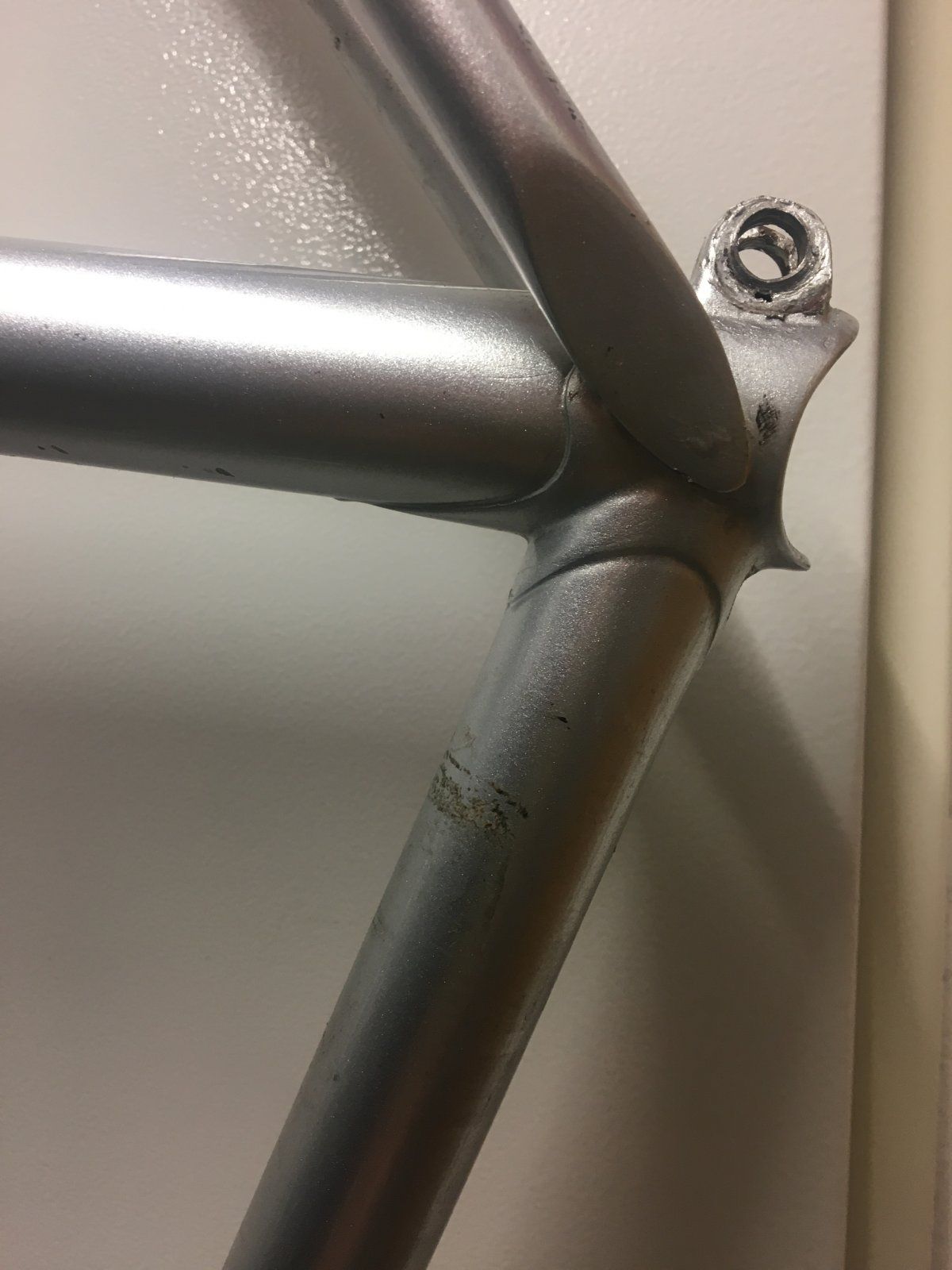

Kann jemand was zu diesem Rahmenset sagen? Da konnte ich bei der Vorbeifahrt nicht stehenlassen. Es muss mal was recht anständiges gewesen sein aus ca Anfang der 70er gewesen sein. Die Gabel (mit ungewöhnlicher Krone) hat es bei einem Unfall auf jeden Fall mitverbogen. Es war ein wilder Teilemix von 76 bis Mitte 90er dran. Feine Muffen, extrem schmale Kettenstreben, und Bohrungen für eine Steuerrohrplakette. Freue mich auf Infos, schöne Grüße!

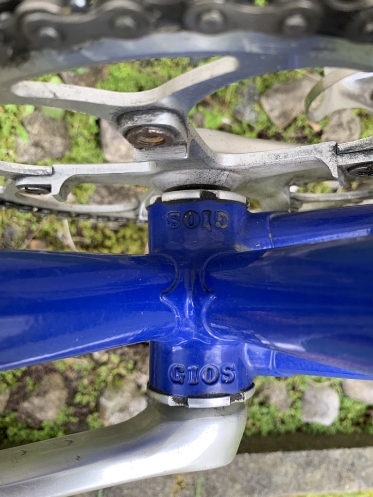

Falls also jemand Interesse an einem zum Bahnrad/Singlespeed umgebauten Gios hat: Ich hab den kleinanzeigen link bei "Nimm du es ..." reingestellt. Der Verkäufer ist sehr nett.
Hast du den Rahmen mal mit einem der neueren GIOS Modellen aus Taiwan verglichen? Da könnte doch gut ein hipster singlespeed Rahmen drunter sein

Die drei abgerundeten slots kenne ich von Grandis, wäre aber wenn ein günstigeres Modell ohne die pantos
Da lässt sich schlecht auf einen Hersteller schließen.
Die Kettenstreben sind sehr schön und vor allem nicht gedrückt - was ja damals irgendwie Standard war, aber für die Rohrsteifigkeit sinnfrei ist.
Die Muffen sind auch alle nachbefeilt und.
Tippe auf einen Rahmen, aus einem Einmannbetrieb.

Ein masi special aus den späten 60ern. Es wurde mal von der masi werkstatt neulackiert, sieht man an der 25 im tretlager. Eventuell wurde dann auch die Zugführung auf dem tretlager ergänzt. Die gabel ist nicht original.
Danke! Ich hatte wegen der Steuerrohrmuffen schon dran gedacht.. das wird eine teure Restaurierung...
Macht die überhaupt Sinn? Bei einer derartigen Stauchung müssten doch zumindest OR und UR getauscht werden. Dann noch die fehlende Gabel… RIP würde ich da sagen, wenn es meiner wäre.
