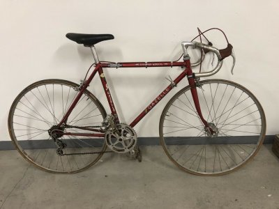

Ich wollte mir Anfang nächster Woche diese Gazelle anschauen.
Der Verkäufer peilt 280€ an.
Zusätzlich dazu soll es wohl noch einen zweiten Radsatz geben, welcher für mich allerdings irrelevant ist.
Meint ihr der Preis ist gerechtfertigt, sofern man keine großen technischen Mängel feststellt?
Ich habe schon einige Champion Mondial für deutlich weniger gesehen, natürlich auch mit anderen Gruppen etc...
Was speziell dieses Angebot für mich persönlich so attraktiv macht, ist die geringe Rahmenhöhe, da ich mit 1,70 relativ klein bin.
Daher währe ich über eine Einschätzung eurerseits sehr dankbar, um wenigstens eine Richtung zu haben.
Gruß Thomas

Für 170cm wirkt es fast zu klein. Unabhängig davon geht der Preis klar, so lang du dir im Klaren bist, auf was du dich einlässt. Da ist viel dran zu machen.
Seh ich auch so. Deutlich günstiger Gazellen Champion Mondial ( die auch welche sind) kenne ich nicht. Gibts bestimmt wenn man überall unterwegs ist, grad in NL

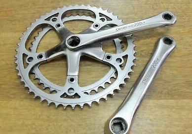

Ich halte das eher für eine Stronglight 190 oder 200.
http://velobase.com/ViewComponent.aspx?ID=235A4CDD-C52E-4E1E-9111-29597C07C8A0&Enum=115&AbsPos=441
Bildschirmfoto 2021-07-24 um 12.59.53.pngBildschirmfoto 2021-07-24 um 12.59.40.png
Das sind schöne, relativ leichte Kurbeln aus erstklassigem Material, aber mit Lochkreis 122 mm, für den es auch bei Gebhardt keine neuen Kettenblätter mehr "aus dem Regal" gibt. Je nach Form und Lage der Aussparungen könnte man vielleicht LK 94 zurechtsägen und umbohren, aber das ist auf jeden Fall erstmal ein Gegenargument.

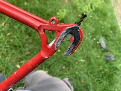

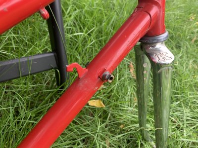

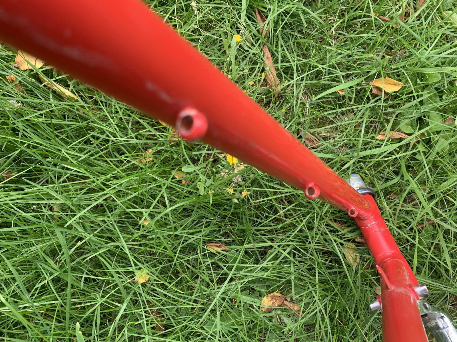

Guten Abend liebe Foristen,
Ich bräuchte eine kurze Einschätzung.
1. Rahmen eines unbekannten Herstellers, ich habe hier schon einmal gefragt, ob jemand eine Ahnung hat, worum es sich dabei handelt, leider wusste niemand etwas mit dem Rahmen anzufangen. Nun würde mich interessieren, was er ungefähr wert wäre.
Zustand ist ganz in Ordnung, keine Dellen, Risse oder Brüche, stellenweise ein wenig Rost am Rahmen, am Chrom der Gabel viel.
Einbaubreite 127mm
Verchromte Campagnolo Ausfallenden und Gabel
Cinelli CCA Gabelkrone
Innenliegende Bremzugführung
Bohrungen am Tretlagergehäuse
ITA
Rahmennummer 247
Vermutlich ein relativ hochwertiger Rahmen, eventuell Columbus SL?
Zur Zeit sind noch Vorbau, Lenker, Steuersatz und Innenlager verbaut. Vorbauschraube ist leider durchgedreht, müsste aufgebohrt werden.
Wären 70-80€ noch in Ordnung dafür?
2. Sind schwarze Shimano Kettenblätter interessant / etwas Wert?

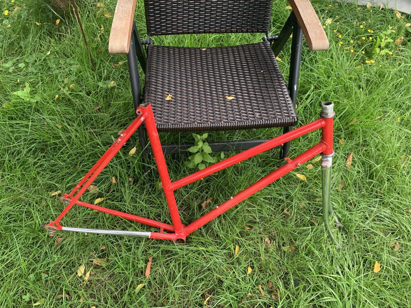

Was ist denn bei diesem Damenrennrad das K für eine Marke? Ich habe keine Idee. Und was kann ich dafür hier im Biete verlangen? Würde mich über eine Info sehr freuen. Danke euch.
LG
Conrad
Danke euch beiden.
Laut Verkäufer ist es ein 51er(C-T). Sollte bei 170cm und einer Schritthöhe von 76cm eigentlich passend sein...
Aber das wird sich dann bei der Besichtigung entscheiden.
Ein hoher Arbeitsaufwand ist in jedem Fall gegeben, aber gerade darauf freue ich mich sogar am meisten :)

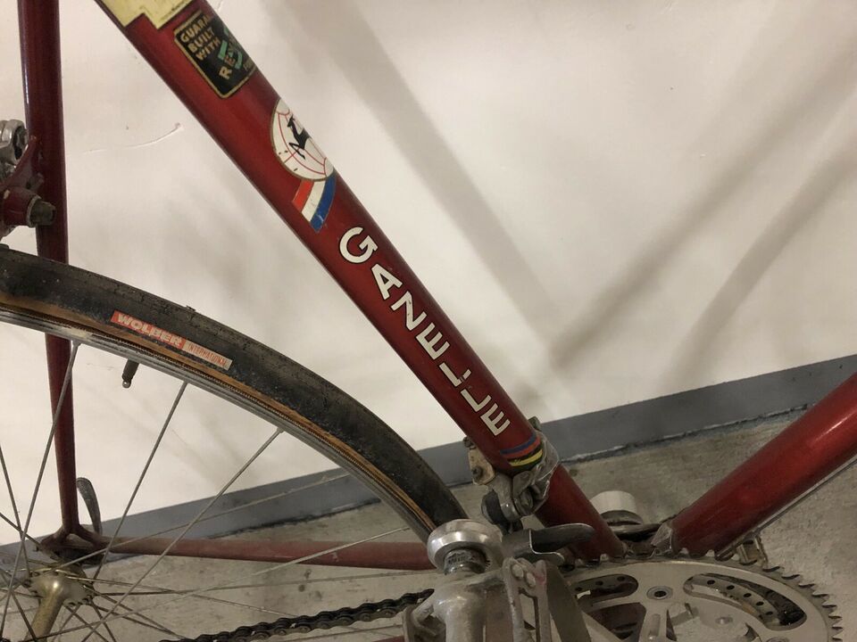

Welche Attribute sprechen denn für eine "echte" Champion Mondial?
Mir ist nur bekannt, dass es auch diesen Rahmen in verschiedenen Materialzusammensetzungen gab.
Aber ich gehe davon aus, dass bei allen Modellen die drei Hauptrahmenrohre immer aus Reynolds Rohren bestehen?

Ich bin kein Kotter Spezialist, der Rahmen sieht für mich nach etwas einfachem aus ich kann mich aber auch täuschen. Ich würde wohl um die 75€ probieren
Alles klar. Danke dir für deine Einschätzung. Damit gehe ich dann morgen mal in den ,,Biete" Faden. Liebe Grüße
Ich hätte jetzt ein bisschen mehr Gesagt, aber auch nur so aus dem Bauchgefühl heraus, vielleicht so 100€
Der Lack ist recht gut, die Muffen sind recht hübsch, hübsche Chrom Gabel mit Pantos.

Strebenanlegung am Sattelrohr, Schmetterlingssteg (Bremssteg), zur Modellbestimmung: https://www.gazellechampionmondial.nl/specs.php/?type=AA-frame&year=1974
Genau wie stahlraser schreibt. Es gibt halt auch genug Trim Trophy, Formula auf die dann jemand Cha.pion Mondial Aufkleber pappt, da muss man nur aufpassen, dass man keinen Fake kauft. Bei deiner ist alles ok
