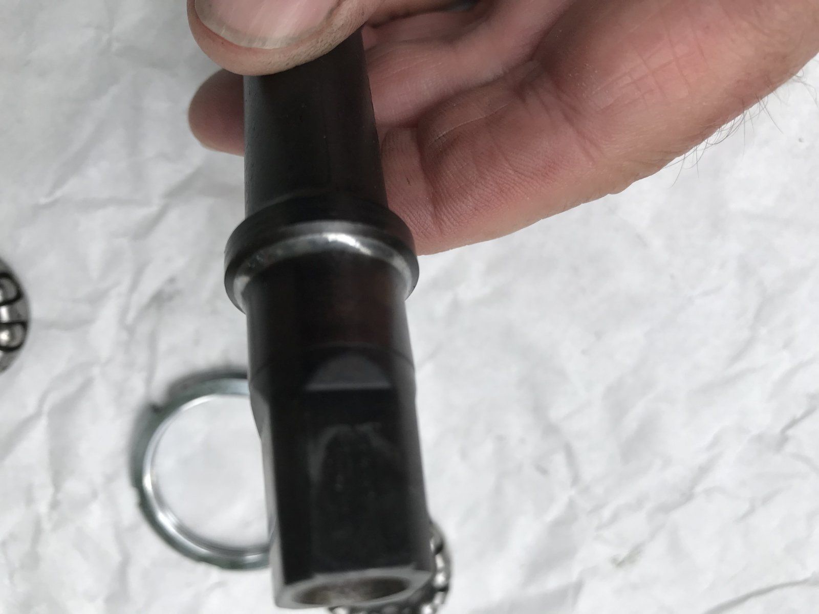

Was ist denn eine ITA Welle? Ich kenne nur BSA/ITA etc. Lagerschalen und Wellen verschiedener Breiten, die sich mit allen Lagerschalen kombinieren lassen (Auf Campa Record bezogen).
Bei Wellen für ital. Tretlagergehäuse ( 70 mm ) sind die Kugellaufbahnen auf der Welle eben 2 mm weiter auseinander als für BSA oder franz. Gehäuse mit 68 mm breite .
In BSA eingebaut schaut die linke Lagerschale dann 2mm weiter aus dem Gehäuse raus .

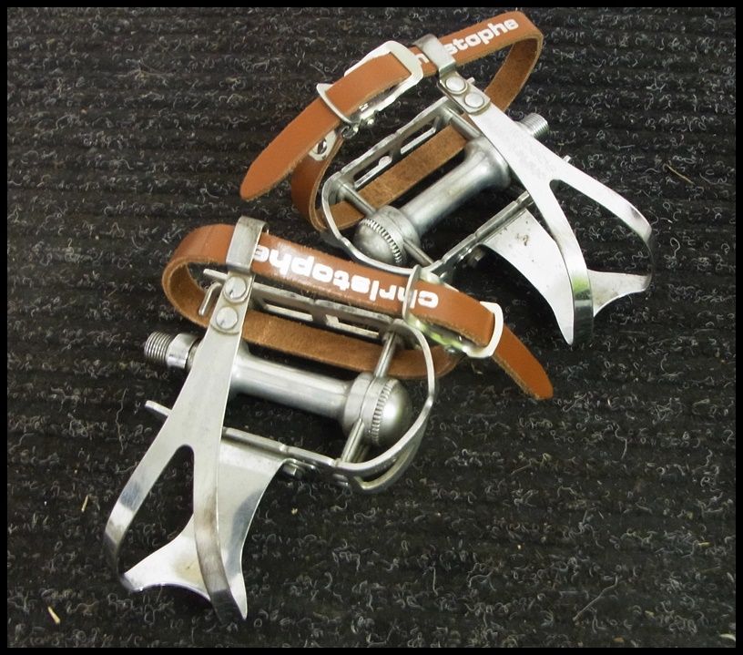

Mal eine Frage: ich habe hier diese, an sich noch schönen MKS Unique Royal Pedale, die Christophe Riemen waren neu NOS. Leider habe ich mal bei der Montage es irgendwie geschafft, das Gewinde des rechten Pedals zu vermacken. Das Pedal lässt sich nur sehr schwer eindrehen.
Könnte man das Gewinde evtl. noch nachschneiden bzw. wenn ich die veräußern möchte, kann ich da überhaupt noch was für nehmen ?

Es gibt zwar Gewindebohrer für die Kurbeln , aber Schneideisen 9/16. Zoll links + rechts habe ich noch nie erlebt , was nichts heisst .
Und
Die Pedalachsen sind normal gehärtet oder vergütet , wie hast du die denn "vermackt" ?
Helfen könnte eine kleine Diamantbestückte Dreikant Schlüsselfeile + entspr. qualifiziertes "Bedienpersonal"

Wer ist denn meine Bande? Schön, dass du es endlich ausschreiben konntest: die Welle hat Pitting, wenn auch mit deinen Worten. Womit wir wieder beim Wert wären: 10 Euro als Vitrinenstück oder, wenn du jemand findest, der dir das abdreht, kannst du es weiter fahren oder verkaufen. Hier wohl eher nicht mehr nach der Geschichte.

Arbeite das Gewinde mit einer Schlüsselfeile oder Gewindefeile nach. Ein Schneideisen für Pedalgewinde habe ich noch nicht gesehen, was nichts heißen soll...
Bin ja noch jung...
Edit: Eric war schneller
Hallo FlatEric, ich werde es mal mit der 3Kantfeile versuchen. Mir war die Pedale mal runtergefallen und ich hatte jetzt bei einer flüchtigen Inspektion gesehen, dass ausgerechnet, die "Einführ-Gewindeflanke" einen Detsch bekommen hat ! Sie ist quasi in Richtung des 2. Flanke verbogen !
Das ist doch nicht schlimm , abfeilen das verbogene , notfalls den Gewindeanfang am Schleifbock anfasen .
Danke für den Tip Klaus - ich werde es am WE mal in Ruhe versuchen. Habe auch noch einen neuen Satz kleiner Nadelfeilen in verschiedenen Querschnitten ( auch Dreikant )..werde es erst mal ganz behutsam damit versuchen. Hatte mich aber schon etwas gewundert, dass die Gewindeflanke so weich war/ist.

Wenn es nur die ersten 2 Gänge sind kann man die auch großflachig wegnehmen

Also es gibt 9/16 Zoll Schneideisen. Man müsste noch die Steigung wissen. Normale Schneideisen kosten so um die 30 Euro.

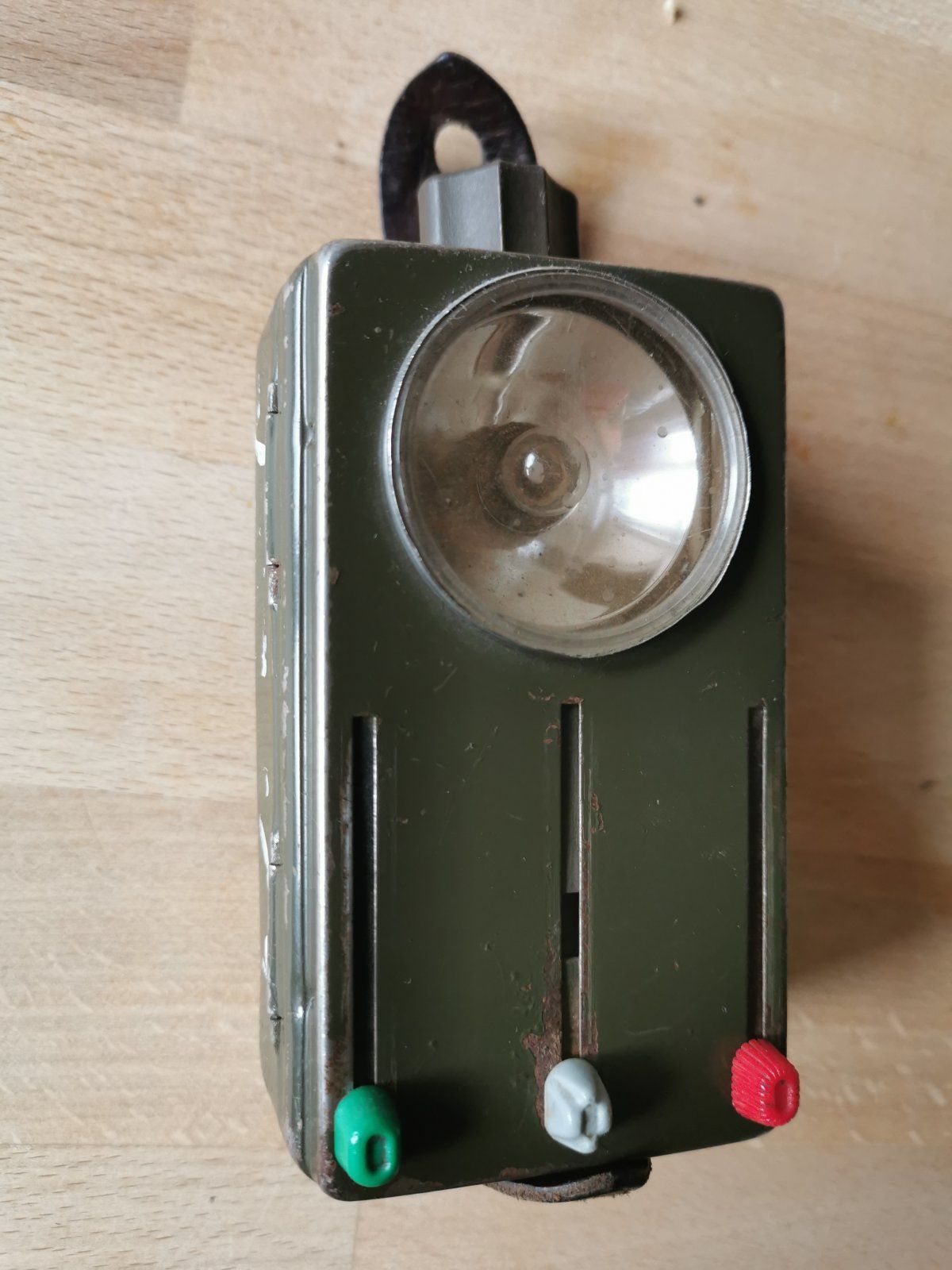

Kann hier jemand etwas mit einer alten BW-Taschenlampe anfangen? Funktioniert, hat aber keine Batterie mehr, da die Kinder das rote und grüne Licht spannend fanden. Mir ist sie zu schwer und macht zu wenig Licht.

Dafür gibt es so genannte Gewindefeilen, mit unterschiedlichen Steigungen, habe damit schon oft das Gewinde gerettet, so ein Pedal brauch nur mal mit dem Gewinde zu erst auf einen harten Untergrund fallen, schon ist der Gewindanfang beschädigt.
