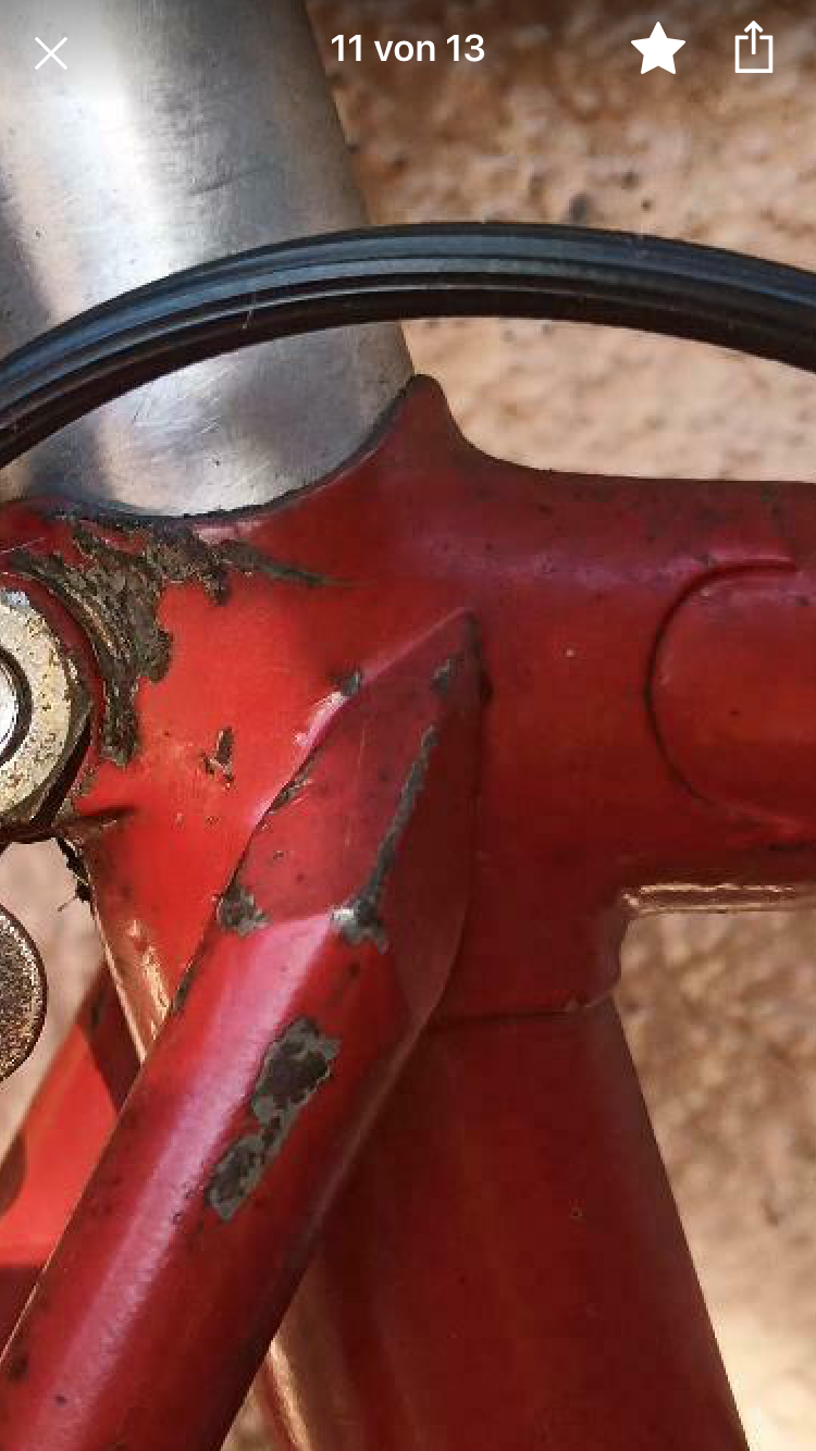

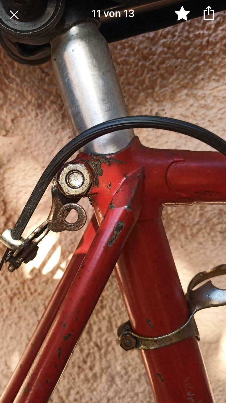

Ahoj. Hat jemand eine Idee, wer diese Strebenenden gelötet hat? Sind doch sehr markant, aber noch nicht gesehen. Frühe 60er Jahre. Vielleicht deutscher Herkunft. Danke

Schön! Gibt es mehr davon zu sehen? ;)
Evtl. auch englische Herkunft.
Grundsätzlich würde ich aber auch mal gen Österreich oder Niederlande schauen.
Aussagekräftiges Bildmaterial muss noch erstellt werden ;)
Es ist eigentlich alles offen... Anfang 1960er habe ich mal von den verbauten teilen abgeleitet. Es gibt auch löcher für ein Steuerkopfschild.
Ich habe so eine Arbeit schon mal gesehen. Noch gar nicht so lange her...
Evtl. sogar hier im Forum.
Schau auch mal zu den Eidgenossen rüber.

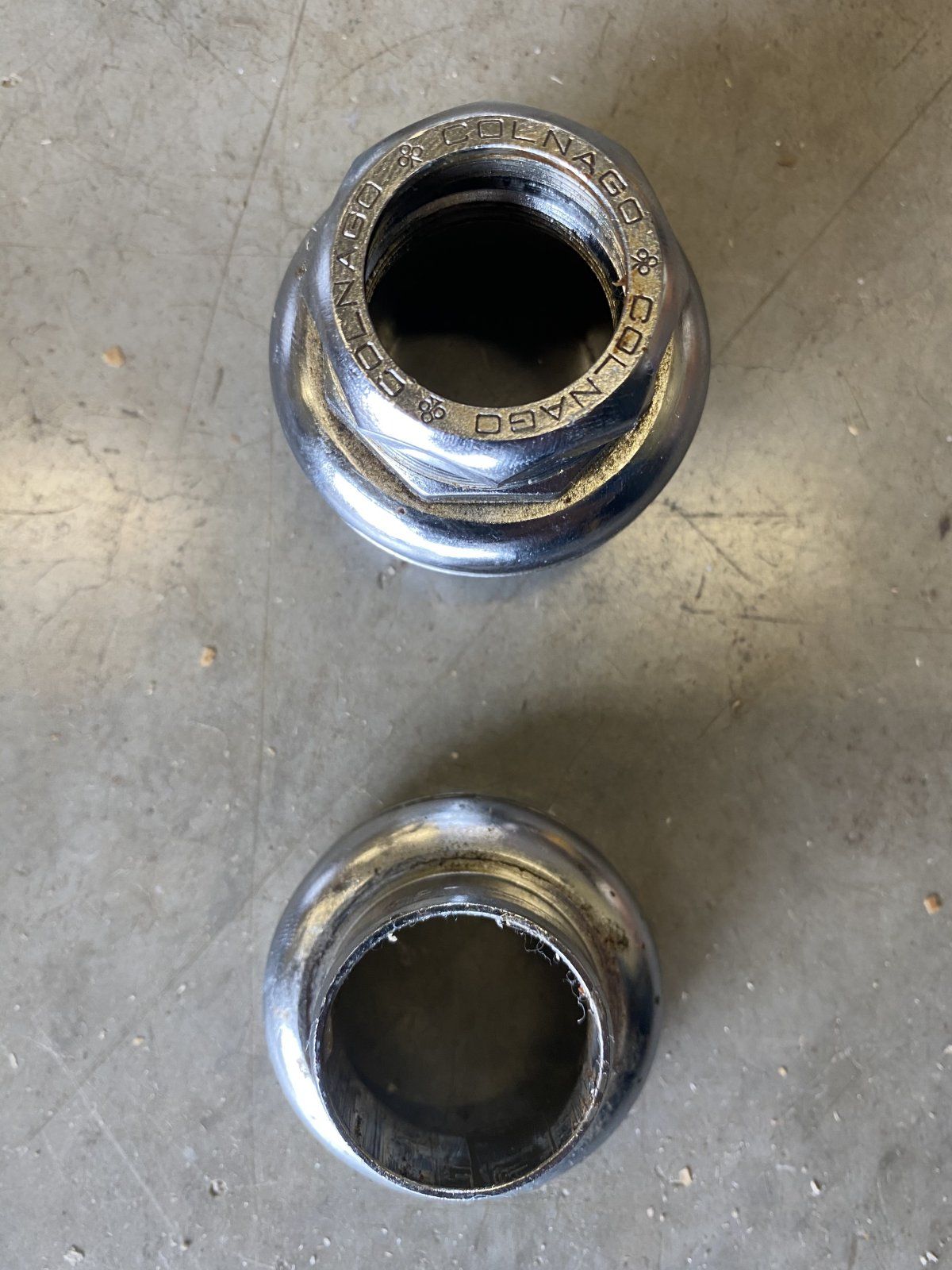

Hallo ich hab heute ein Konvolut an Teilen bekommen unter anderem diesen Steuersatz. Er ist wohl aus Stahl und es steht Colnago drauf. Hat den tatsächlich Colnago produziert oddr wer hat ihn dafür produziert und wann. Wie ist er qualitativ einzuschätzen und was könnte er Wert sein. Danke für eure Einschätzung.
Hallo ich hab heute ein Konvolut an Teilen bekommen unter anderem diesen Steuersatz. Er ist wohl aus Stahl und es steht Colnago drauf. Hat den tatsächlich Colnago produziert oddr wer hat ihn dafür produziert und wann. Wie ist er qualitativ einzuschätzen und was könnte er Wert sein. Danke für eure Einschätzung.Anhang anzeigen 931807
Das weiß jemand anders vielleicht genauer oder kann mich korrigieren, aber ich meine diese Steuersätze wurden nie bei den hochwertigen Colnago verbaut sonder eher Colnago Sport etc. Die Super oder mexico hatten in den Katalogen FT oder OMAS Steuersätze. Bei diesen meine ich mal gipiemme als Hersteller gelesen zu haben. Preislich auf eBay beistimmt deutlich höher als hier weil alles wo Colnago draufsteht mindestens 50€ kosten muss ;)
Ich habe erst einen verkauft (zu günstig).
Stammt von eine Colnago Sport würde mit 49 anfangen.
Müsste von Hattaswan sein
