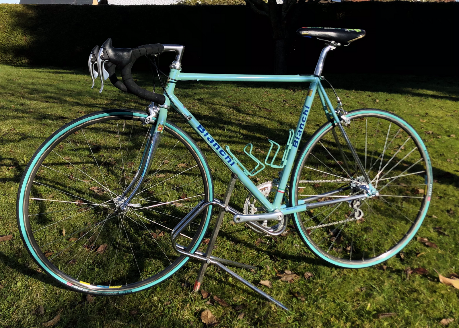

Hallo zusammen,

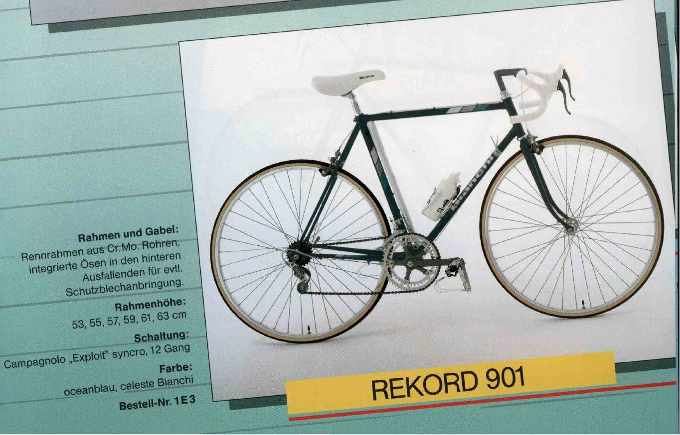

bin jetzt völlig neu hier im Forum, weil ich einfach immer mal wieder ratlos bin, wenn es darum geht ein Modell zu bestimmen (und dessen Qualität). Hier sind ja schon deutlich professionellere Leute unterwegs, vielleicht kann mir ja auch der ein oder andere einen Tipp geben wie er normalerweise die Modellreihe eines Fahrrads identifiziert, wenn keine Bezeichnung auf dem Fahrrad zu finden ist (was ja doch recht oft der Fall ist).
Jetzt habe ich kürzlich ein Bianchi gefunden, das zugegeben Teilweise schon etwas runtergerockt aussieht, da es aber in celeste ist, würde ich dem Ding doch mal eine Chance geben.
Ich erwarte nicht direkt eine Werteinschätzung, aber vielleicht erkennt ja jemand die Modellreihe (oder z.B. die Schaltgruppe)? Bin über jegliche Infos sehr dankbar.
Also, man schaut die Decals an und kann es daher schon mal auf 88/89 eingrenzen. Dann sieht man tre tubi Oria, also was ganz günstiges. Dann sieht man die Gabelkrone und denkt, ok, die ist aus 89. Dann schaut man in den 89er Katalog und sieht, aha, Rekord 901 hatte graue Saccon Teile und die Exploit Schaltung. Das gab es auch in celeste. Details passen. Ergo: Treffer.

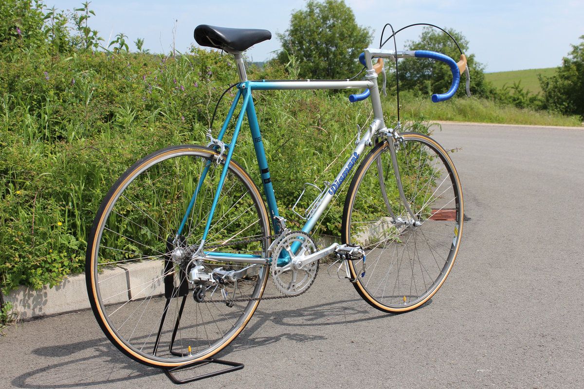

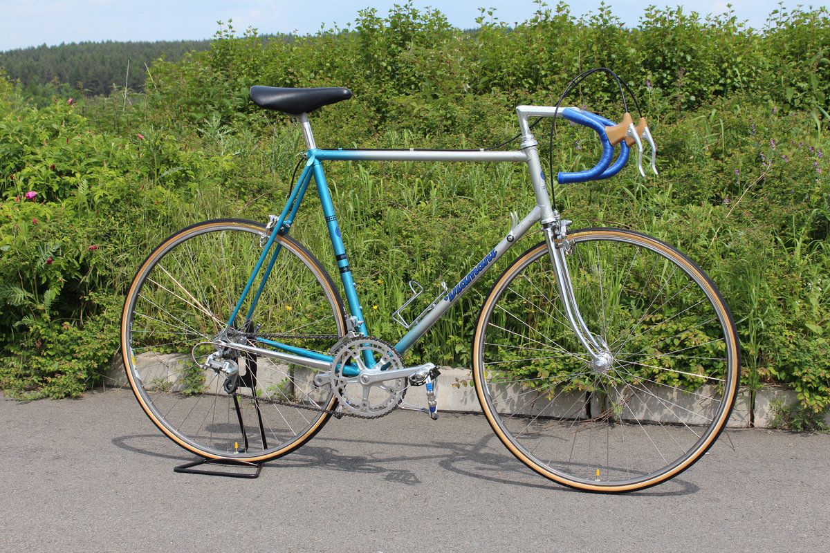

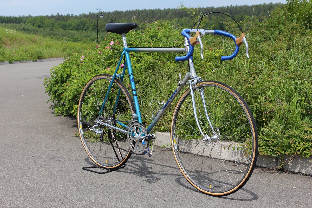

Diamant Modell 35 715 "Rubin" / Baujahr 1990 mit Original-Ausstattung:
Gipiemme CronoSpecial 100 AA Kurbel & Gipiemme CronoSpecial Schaltwerk (Gipiemme Exploit 801 AE), Gipiemme Bagarre BA 870 Schalthebel (retrofriction, früher Cronosprint 870 BC), Gipiemme Sprint Naben auf Campagnolo Omega Schlauchreifenfelgen; Pedale sind Gipiemme Bagarre BA 300 (früher Gipiemme Special ART. 600154 dann Cronospecial 300 BB) / Rasant 700 Bremsen
Campagnolo 990 century/graphite finish Anloet-Umwerfer
Desweiteren: Sedis Kette, GPM Pedalhaken, Campagnolo Riemchen, 3ttt Vorbau, Lenker unbranded, Benotto Lenkerband, Schlauchreifen Pneumant course de la paix, Gipiemme Steuersatz, Gipiemme CronoSprint Schraubkranz 6-fach, Sattelstütze und Sattel bleiben unerkannt

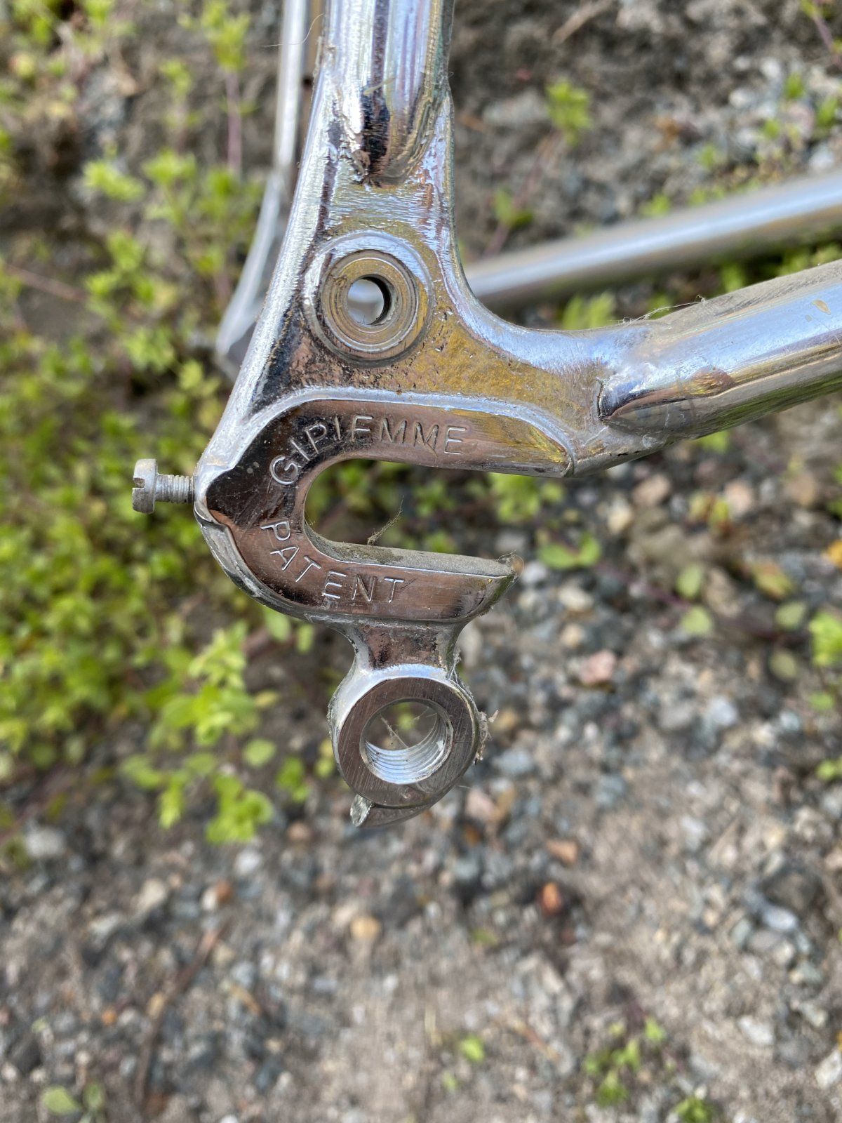

Die hodds haben kleine Risse. Kann man so was kleben?

stimmt, auf den zweiten Blick sieht man das mit dem Schaltwerk. Witzig, im Katalog steht Exploit, auf dem Foto ist aber die Vicy, die es ja eigentlich gar nicht mehr gab.
Gipiemme scheint aber tatsächlich die gleiche Frontplatte verbaut zu haben. Was steckt denn dahinter?

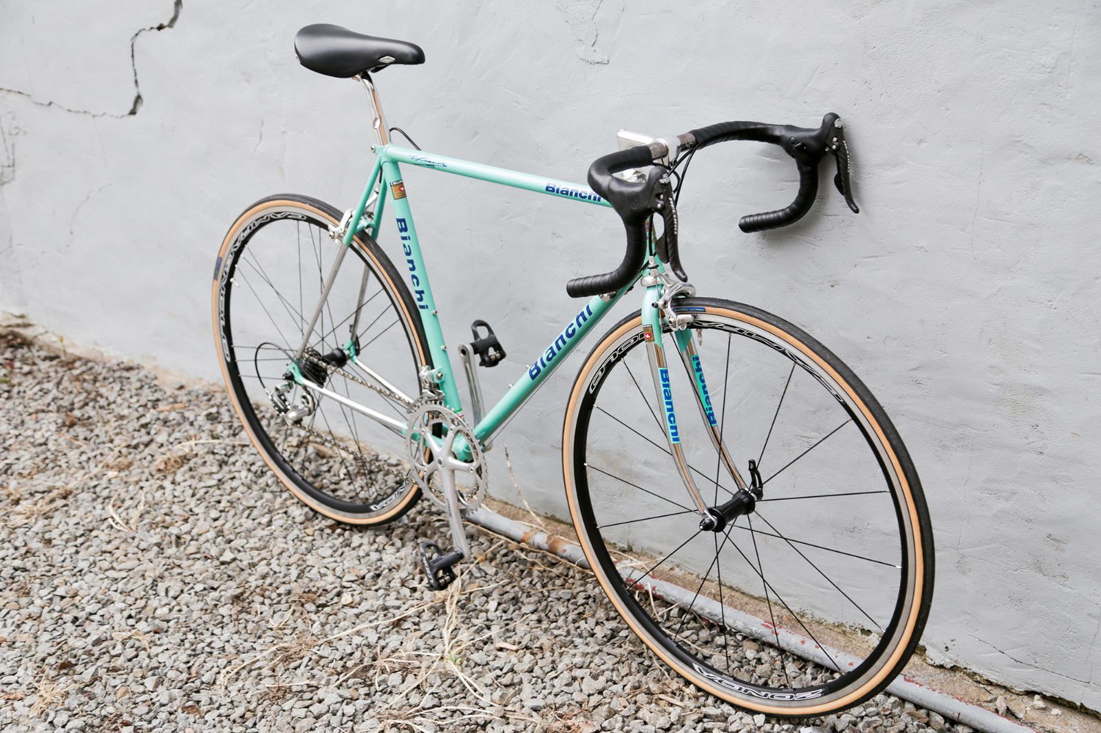

Einen wunderschönen guten Abend an euch alle!
ich habe es endlich gewagt und mir einen Bianchi Rahmen gekauft. Er ist einigermaßen gut erhalten und in der typischen Celeste Farbe natürlich auch genauso aus wie ich mir das vorgestellt habe. Jedoch habe ich nach nun mehrtägiger Recherché noch immer nicht herausfinden können um welchen Rahmen es sich hierbei genau handelt. Am meisten verwirrt mich dabei der kleine “Pinöpel” am Oberrohr, welchen ich schlicht nicht einordnen kann. Daher bitte ich euch hier um Hilfe. Für Ideen oder Ansätze die mir weiterhelfen können bin ich enorm dankbar. Anbei findet ihr ein paar Bilder von dem Schätzchen.
Mit freundlichen Grüßen
Hans-Georg
Anhang anzeigen 931363Anhang anzeigen 931364Anhang anzeigen 931365Anhang anzeigen 931366
Das ist ein Startnummernhalter. Hier tatsächlich ungewöhnlich, da man sowas bei einem Mittelklasserennen normalerweise nicht findet. Aber auch die Löcher für die Bremszugführung sind außergewöhnlich.
Ist das überhaupt ein Bianchi? Auch an den Mittelklassemodellen sollten ein paar B oder Bianchi Schriftzüge in einzelnen Muffen, Bremssteg oder Tretlagergehäuse zu sehen sein. Das Unterrohr sieht mir etwas nach OS und zum Tretlager hin querovalisiert aus.
Das Unterrohr wird zum Tretlager hin tatsächlich oval.
Das Model hat jedoch auch eine innen liegende schalt Zug Führung hinten. Das hat mein Rahmen leider nicht.
Mit dem SBX Rohr ist jedenfalls der Cromor Aufkleber hinfällig und es könnte doch ein Startnummern-würdiger Rahmen sein. Ähnlich zu einem ordentlichen Reparto-Corse-Bianchi aber leicht andere Details: Gabel, Streben, Startnummernhalter, freilaufender Zug, während die Serienmodelle innen laufende hatten,...hmmmm ... das wird doch nicht etwa....?
(Aber dann wäre hier jemand schon sehr nervös geworden)
