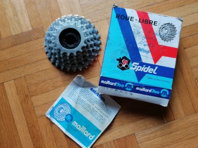

Spidel / Maillard Course 700 6fach Freilauf / Kranz, Ritzelpaket, Kassette 😜
Nos mit Lagerspuren, schnurrt wie ne dicke Katze, die gerade gefressen hat.
Was kann ich dafür hier im Forum nehmen? 20?

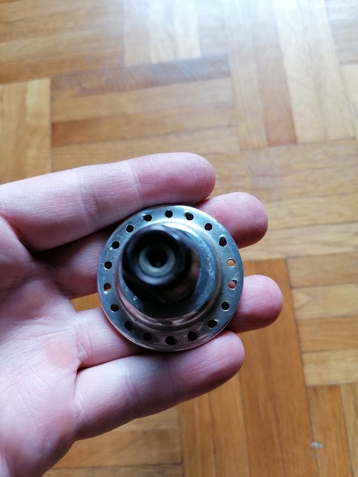

Alpin 3000 Vorderrad Nabe mit Schnellem Spanner. Läuft butterweich.
Was kann ich dafür im Forum nehmen und kann sowas überhaupt jemand gebrauchen?

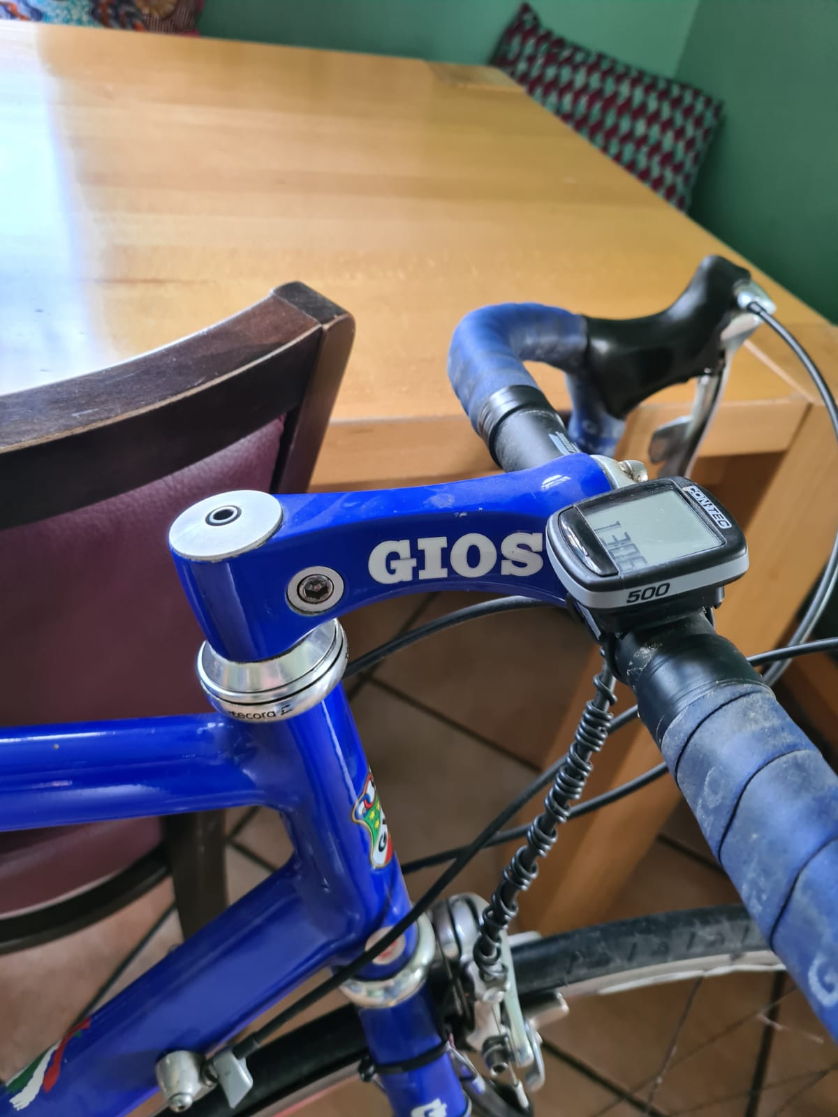

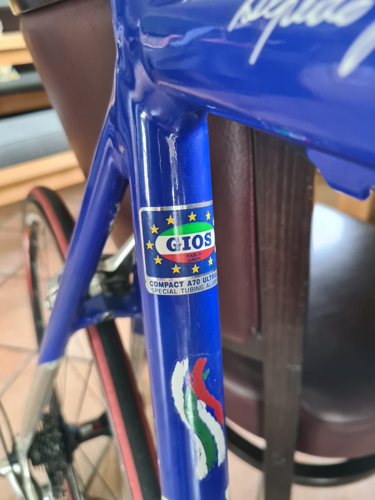

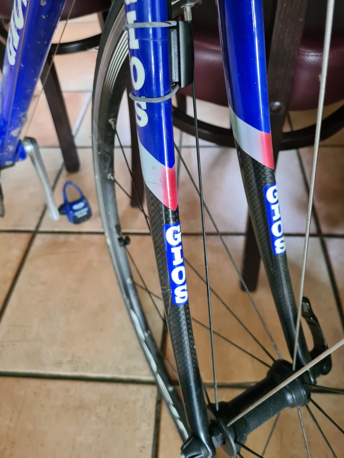

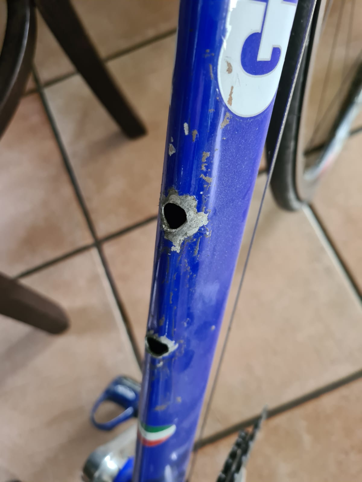

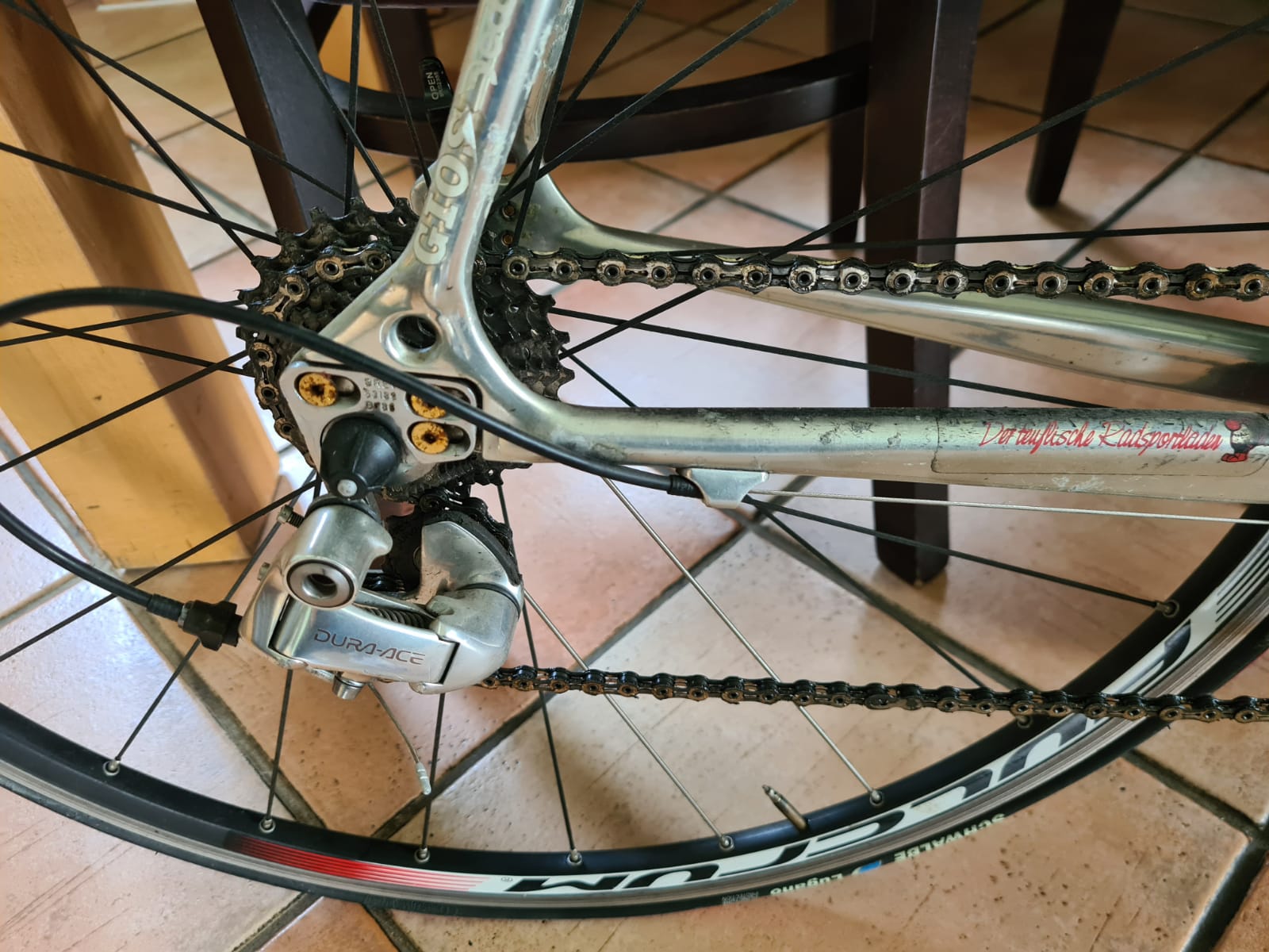

Hallo Leute,
ich habe kürzlich ein GIOS Compact A70 Alurad angeboten bekommen. Leider ist dem Besitzer ein Flaschenhalter ausgerissen.
Könnt ihr einschätzen, ob der Rahmen überhaupt noch zu gebrauchen ist und falls nicht, was ich für den "Rest" (Anbauteile, Gabel...) noch bezahlen könnte?
Danke!

Blaues Tape drüber und beobachten. Glaube nicht, dass die etwas größeren Löcher und die Verformung die Stabilität des Rohres beeinflussen

Es gibt so genannte Nietmuttern/Hülsen, ob sich das bei dem Rahmen lohnt , muss man selbst für sich entscheiden.
Ein Olmo wird es wohl nicht sein, aber wie schätzt ihr den Rahmen ein ?
LG Micha
https://www.ebay-kleinanzeigen.de/s...-54cm-columbus-olmo-vitus-/1724929758-217-116
Ich halte den Rahmen durchaus für obere Mittelklasse, auch wenn er für einen italienischen Rhmen untypischer Weise wenig Schnörksel hat. Einzig gie Tretlagermuffe mutet etwas einfach an. Mit ISO-Gewinde im Tretlagergehäuse würde ich den Hersteller sogar hierzulande vermuten.

Das Unterrohr wird mehrheitlich auf Zug beansprucht, deshalb nicht sooo schlimm, aber sollte man beobachten (deshalb würde ich kein Tape drübermachen). Sollte scharfe Kanten zu sehen sein oder Zacken, sorgfältig die Kante etwas glätten (zB Schlüsselfeile oder Drehmel), da sich sonst leichter Risse bilden könnten.
