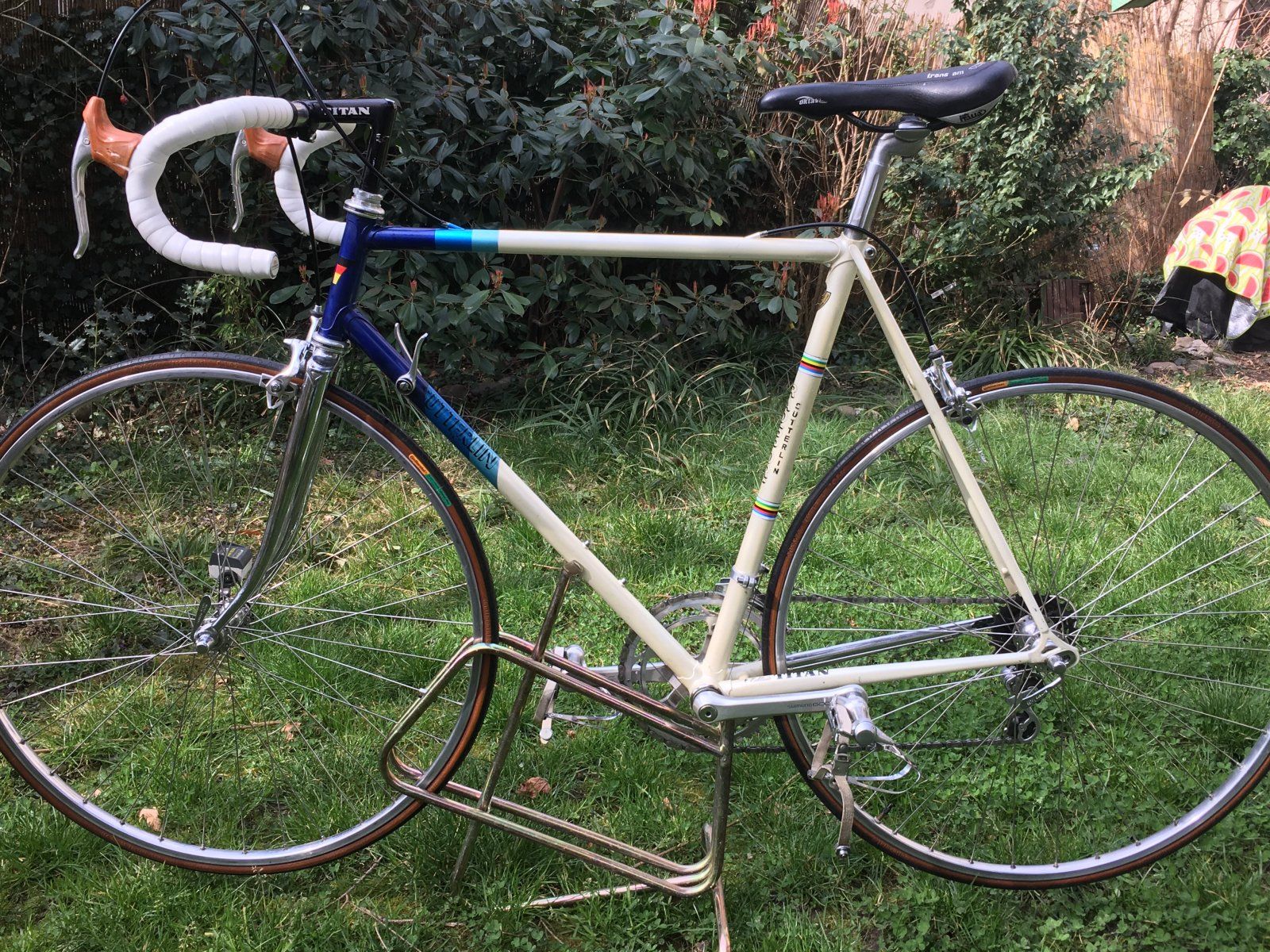

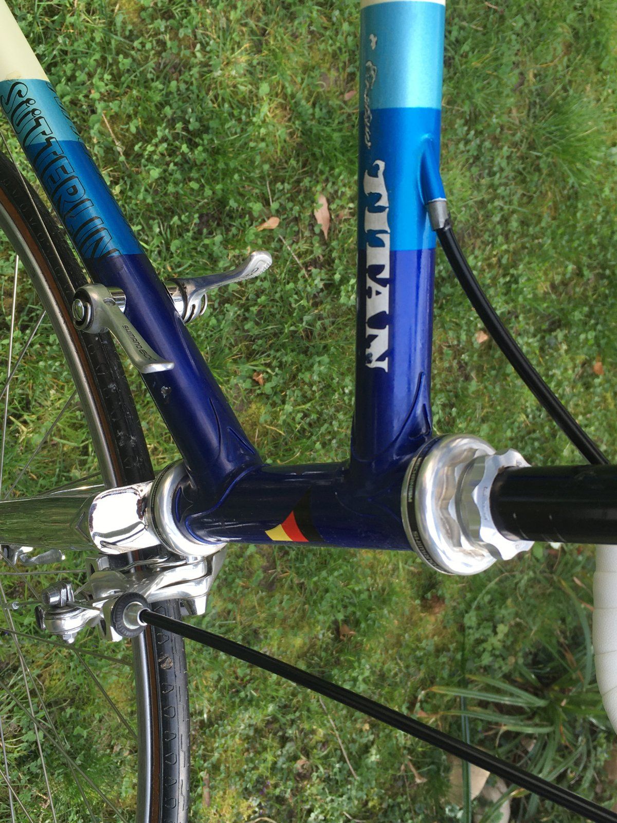

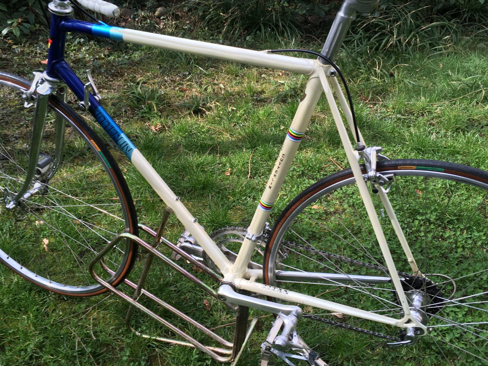

Ich weiß nicht so recht wo ich das hinschieben soll, hier oder in den Bastelfaden. Es steht ein Projekt vor der Tür und der passende Rahmen dazu darf nun noch gekauft werden.
Jetzt gibt es einen Kandidaten. Mein sehr guter Kumpel ist Rahmenbauer und hat den Rahmen anhand von Bildern "analysiert" und folgenden Satz vom Stapel gelassen:
[...]die ganzen Löcher in der Lötnaht am Tretlager machen mich stutzig...
Das sieht nach Wasserstoffeinschluss aus... Eine Folge von zu feuchtem Raumklima und Verwendung von Sauerstoff/Propan statt Sauerstoff/Acetylen Gas.
Jemand der keine Ahnung vom Rahmenbau hat, verunsichert so eine Aussage. Hier ein paar Bilder des Kandidaten. Mit Absicht ohne Markennamen und Vollansicht.
Kann jemand einen qualifizierten Senf dazu geben?
Gruß
Qualifiziert, nun ja, hier mal mein angelesenes und erfragtes Halbwissen: Wenn das wirklich Metax ist, entspricht es der Materialnummer 1.4462 (Duplexstahl, nicht zu verwechseln mit Dualphasenstahl). Das ist eher zum Schweißen gedacht und mag ausgerechnet die Temperaturen beim Hartlöten zwischen ca. 700 und 1000 °C nicht besonders, aber meine gelöteten Gepäckträger aus diesem Material halten bislang alle. Es ist deutlich härter und zäher als viele andere rostfreie Stähle, lässt sich aber gerade so eben noch mit Säge und Feile bearbeiten.
Die Materialeigenschaften anderer rostender und nichtrostender Hochleistungsstähle erreicht es offiziell nicht immer, z.B. im Vergleich mit Reynolds 853 und 953, aber das dürfte beim Fahren egal sein. Das aktuelle Columbus XCr gilt bei einigen Profis eher als die schlechtete Wahl, aber das kann ich nicht beurteilen.
Der Rahmen auf den Fotos ist nirgends wirklich schön gelötet, aber das macht nichts. Nur die Blasen am Tretlagergehäuse würden mir auch nicht behagen. In dem Ausmaß und mit so einer gleichmäßigen Verteilung als regelrechter Schaum habe ich das noch nie gesehen.
Einige Bläschen hier und da gibt es beim Auftragslöten fast immer; z.B. mit Loten aus recht unterschiedichen Legierungsbestandteilen wie Silber und Nickel, die in bestimmten Temperaturbereichen jeweils "aufkochen", bevor das Lot komplett flüssig bzw. erstarrt ist. Das passiert mir fast immer an der Verbindungsstelle von Anfang und Ende eines Silber-Fillets, oder beim zweiten Durchgang mit identischem Lot. "Richtige" Nickellote machen das bei mir nicht, haben aber andere Probleme. Messing habe ich bislang nie benutzt.
Sehr deutliche Bläschenbildung habe ich immer wieder mit einem bestimmten Flussmittel erlebt, das genau beim Erreichen des idealen Temperaturfensters regelrecht aufkocht. Dadurch bilden sich aber keine Bläschen im Lot, sondern unschöne Verläufe an den Übergängen zum Stahl, wo das Lot nur ganz dünn ist. Das ist also eher ein Nachteil im Kunsthandwerk, als beim Rahmenbau.
Bei dem abgebildeten Metallschaum bin ich wirklich ratlos.
Was ich jetzt machen würde: Unlackiert aufbauen (ist ja rostfrei) und mal ein paar Wochen lang ausgiebig belasten. Wenn er hält, ist dadurch nichts verloren; wenn nicht, ist nicht viel verschwendet.
Ich vermute aber: das hält, wenn es früher im ersten Leben des Rahmens auch schon gehalten hat.

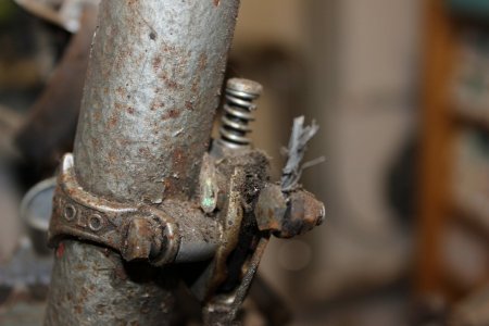

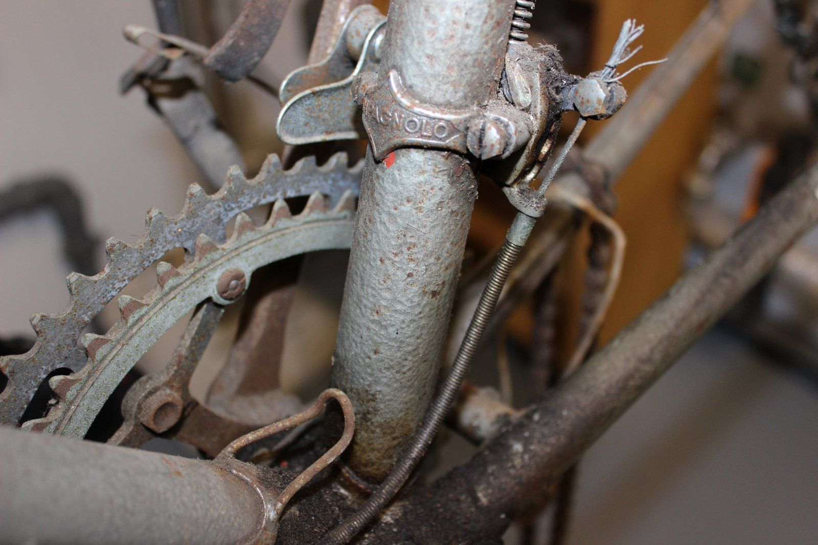

Hallo liebe Community, ich versuche seit einiger Zeit ein Rad zu studieren, welches ich buchstäblich in einer Scheune im Nirgendwo gefunden habe.
Der ältere Herr, welcher auch mal semi-professional im Radsport unterwegs war, hat das Rad damals von seinem Bruder übernommen. Dieser wiederum soll es damals von einer Messe aus Italien mitgebracht haben.
Der Rahmen muss ursprünglich mal weiß gewesen sein, aber wurde in dieser "interessanten" 😣 Lackierung überlackiert.
Nach allem was ich in recherchiert habe, müsste es ein Rad aus den 50er-70er Jahren sein. Identifizierte Komponenten sind

Was mir aber das meiste Kopfzerbrechen bereitet, ist der Rahmen. Ich finde er hat große Ähnlichkeit mit einem Bianchi CDM (Campione del Mondo). Die Muffen, die Sitzstreben, die Kerben an den Kettenstreben passen meiner Meinung nach zu diesem Rahmen. Aber, die Gabel/Gabelkrone irgendwie nicht. Die Gabelenden und Kettenstreben sind ebenfalls verchromt. Muffen könnten ebenfalls Chrom sein, weil sie sich farblich so vom Rest des Lacks abheben. Die Einschätzung mit dem Bianchi Rad deckt sich auch mit der Aussage des Vorbesitzers der grau in Erinnerung hat, dass es mal ein Bianchi war. Der Headbadge ziert ein Metall "Super Cycles - Mont Blanc - Marque Original" Wappen. Allerdings habe ich nirgendwo auch nur irgendeine Information über derartigen Rahmenbauer gefunden.
Vielleicht ist unter euch ja ein Historiker oder Hobby-Detektiv der den Rahmen/das Rad erkennt oder einordnen kann.

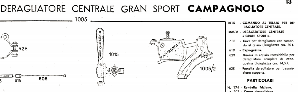

@Gatsby: Umwerfer ist auch Gran Sport (aus Campagnolo Katalog No. 13 von 1955), das Rad ist ziemlich sicher aus den 50ern.
Also fast die komplette Ausstattung lässt doch eher die 50er als korrekte Periode zu!!!

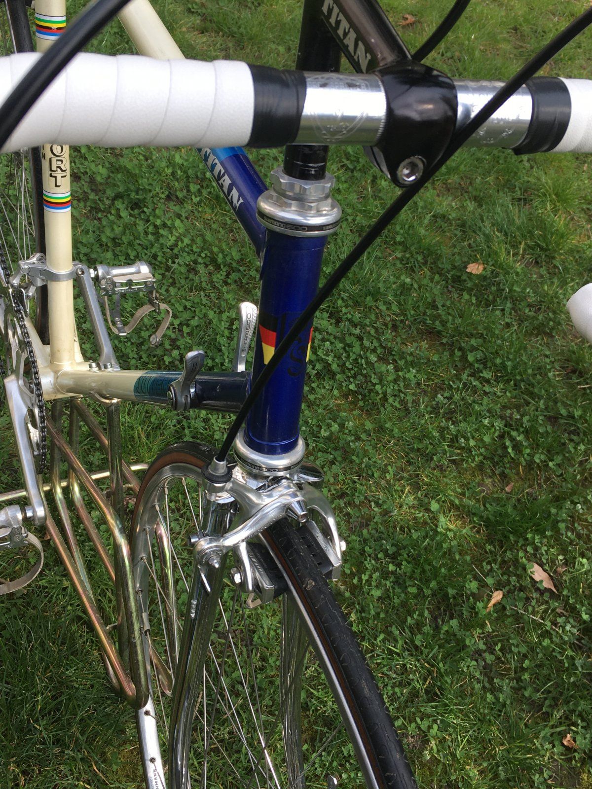

Was haltet ihr von diesem Titan? RH 57, OR 55 , Gesamtgewicht 10,4 KG

Danke für den Kommentar. Die Situation ist so, das soll DER Rahmen für ein solides Sportgerät für die Partnerin sein. Er ist beinahe ungefahren und lag bei ner vierstelligen Summe.
Ist das nur ein optischer Mangel oder wie kann man das einschätzen?
