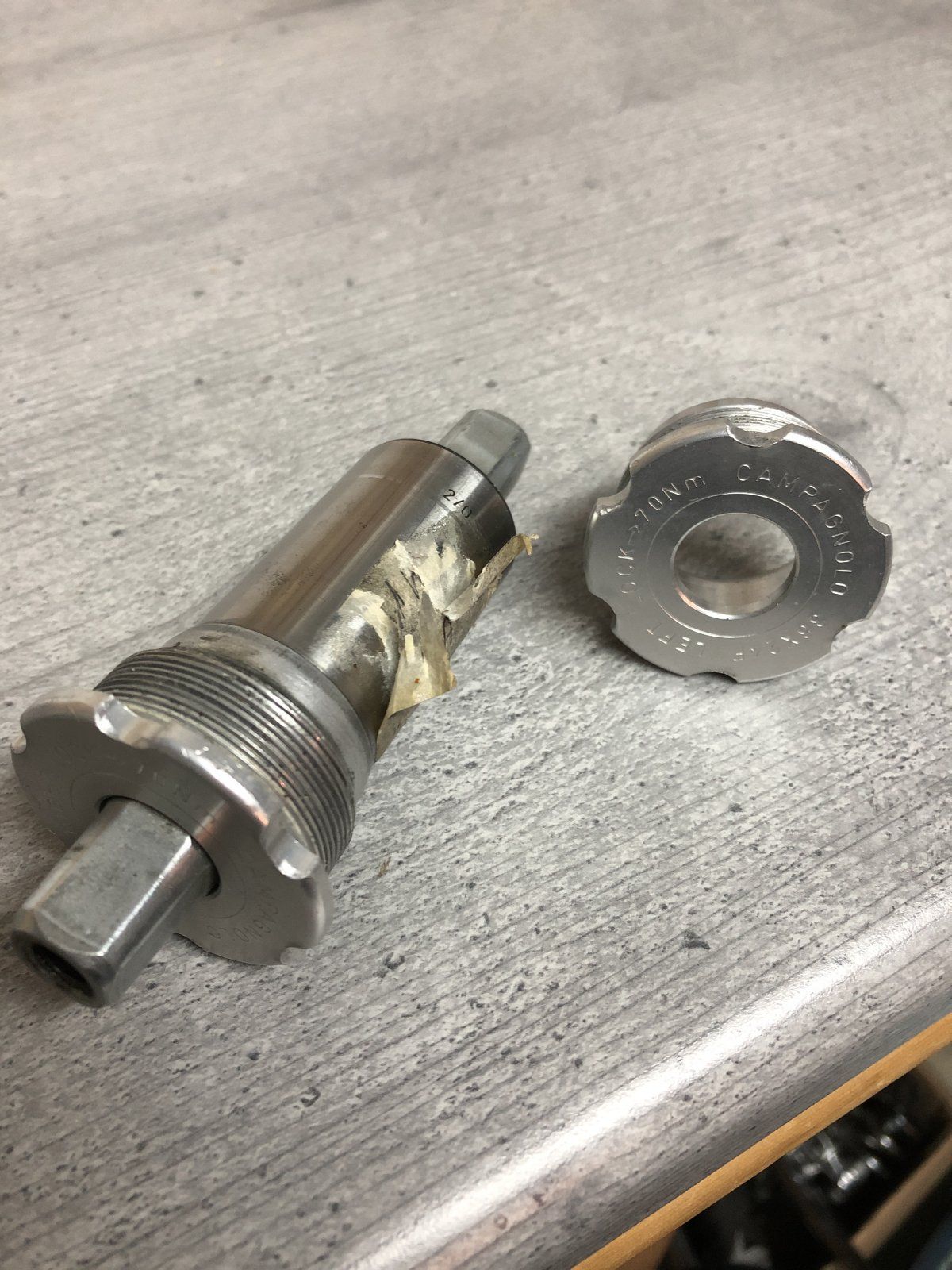

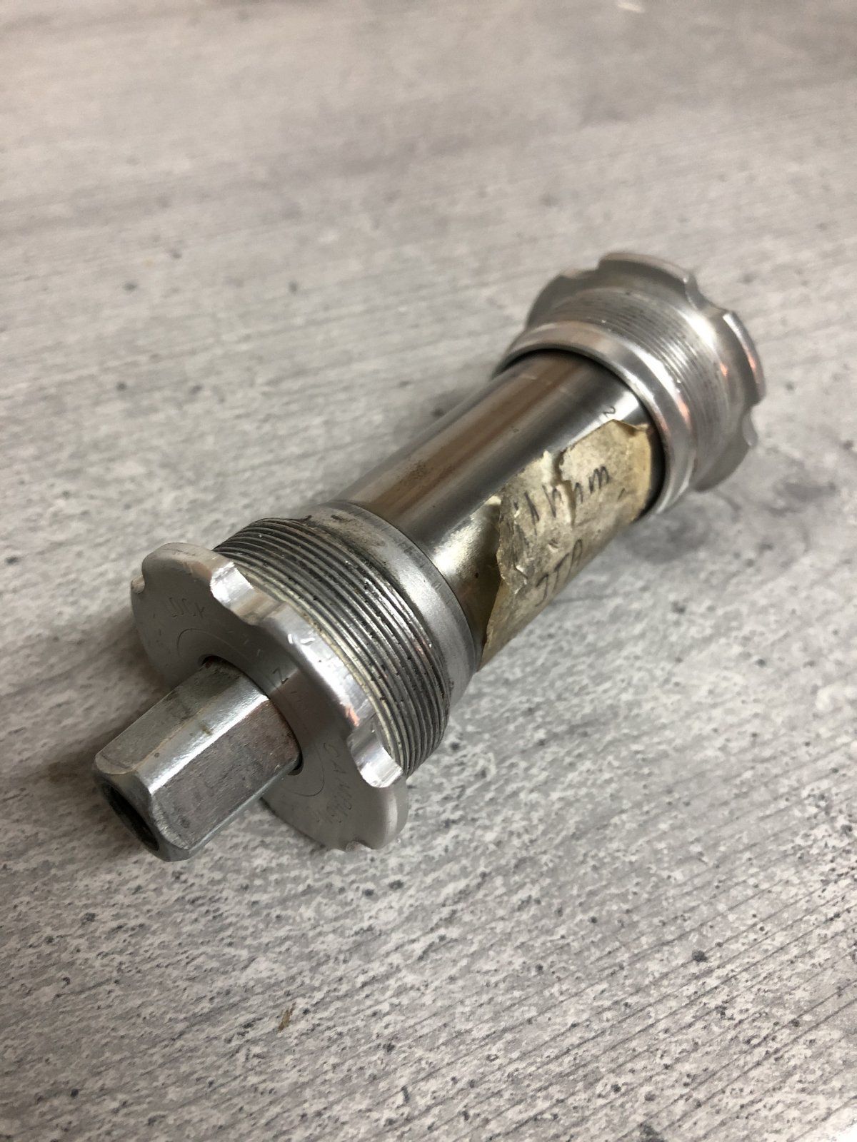

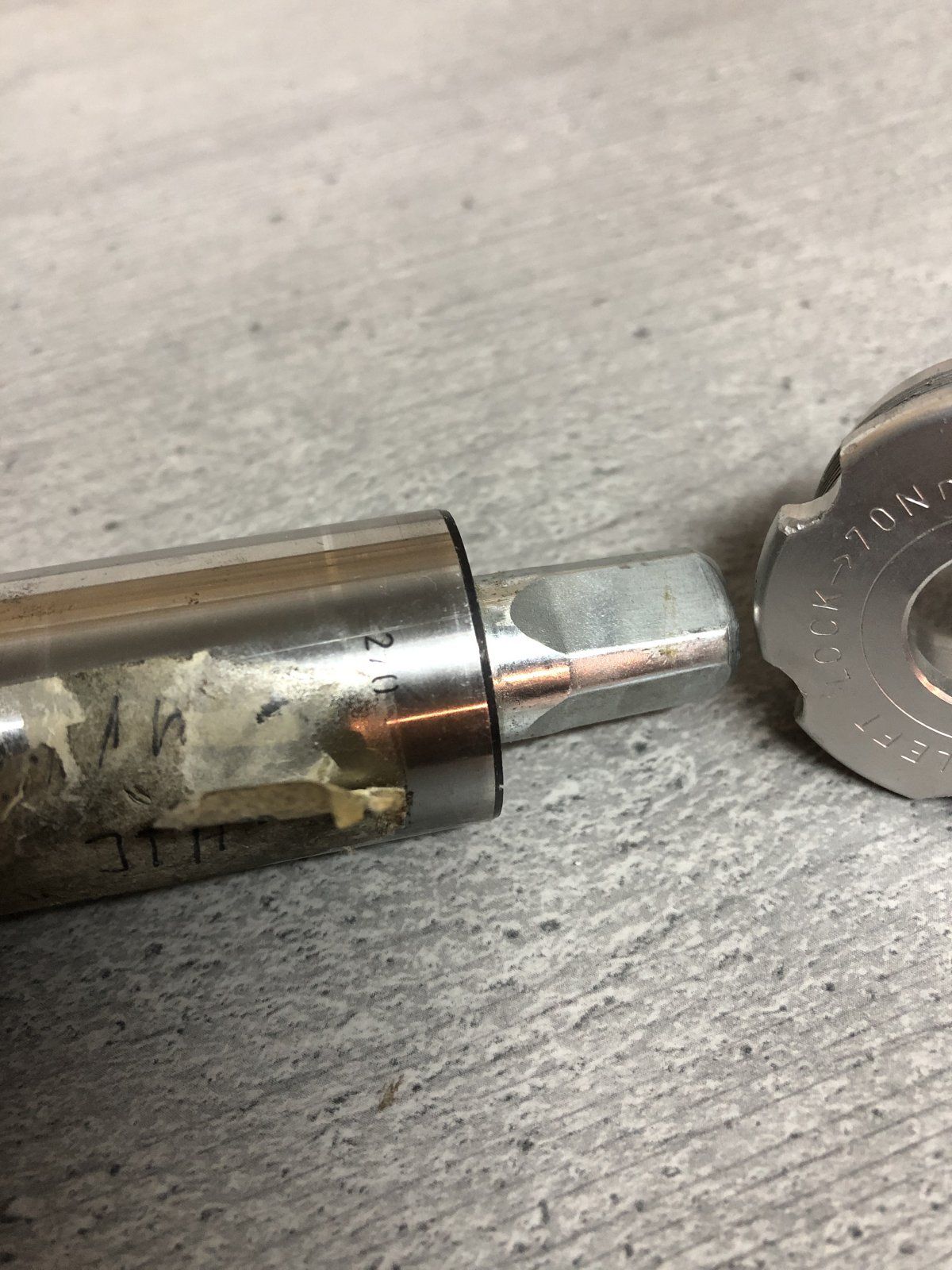

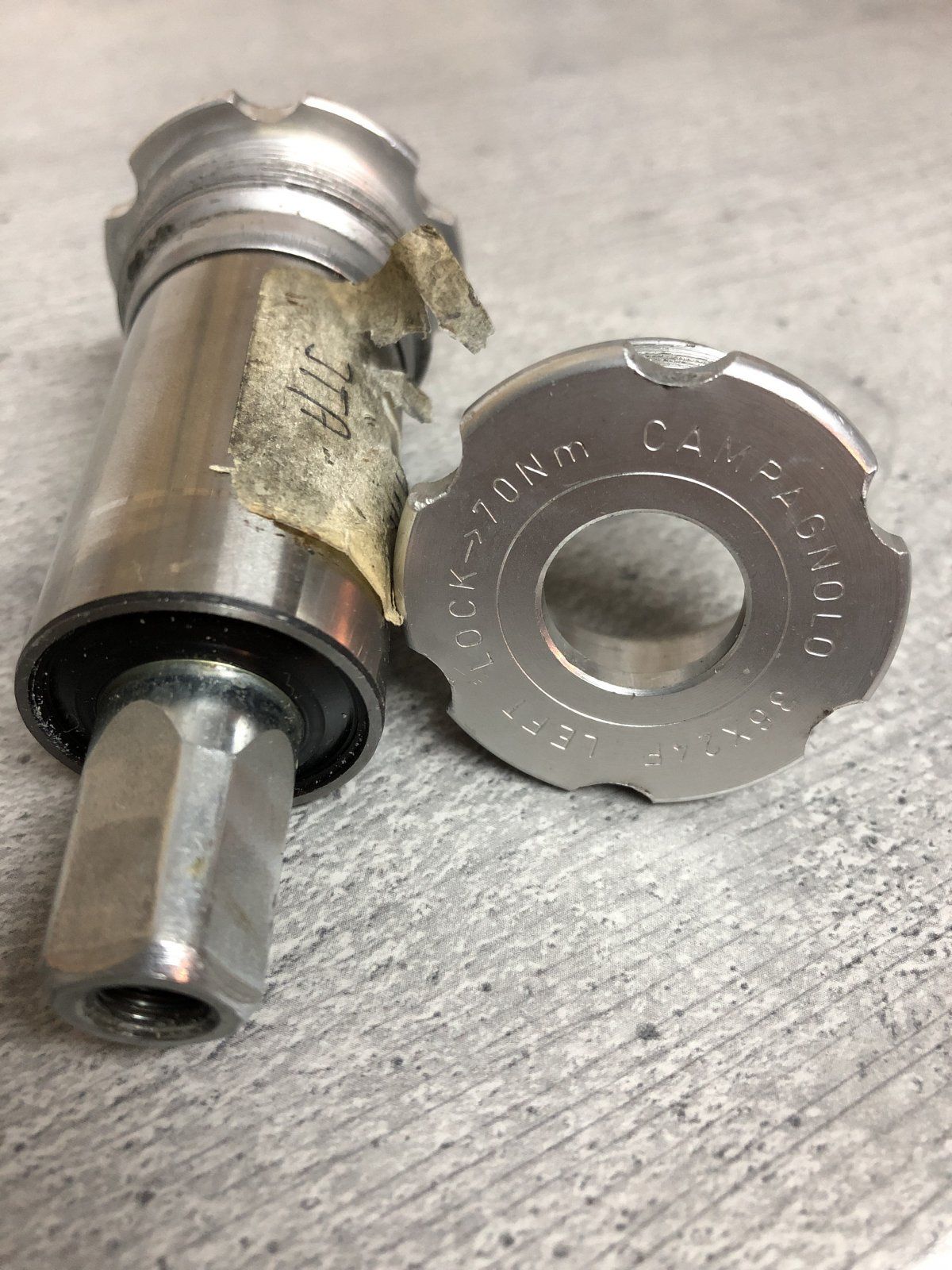

Guten Abend in die Runde,
Habe dieses Innenlager von Campagnolo über und wollte zum einen fragen, ob jemand die Gruppe bestimmen kann ?( glaube Record, 111mm ) und zum anderen was ich dafür aufrufen kann?

Wie schon erwähnt aus den günstigen Gruppen. Ich fahre so eins seit Jahren ohne Probleme. Neu bietet @faliero die hier inkl. Versand für ca. 20€ an.
Das ist das lange Innenlager für 2-fach Kurbeln der Einsteigergruppen Anfang der 90er Xenon, Mirage, und auch bei der späteren Centaur kommen Lager mit dieser Länge zum Einsatz. Passt nicht mit Record/Chorus Kurbeln, da wurde ein schmaleres Innenlager verbaut
Ah, ich habe dieses Lager an einem Rad. Ursprünglich mit Veloce aufgebaut habe ich irgendwann auf Racing T 3-fach umgebaut, dass erklärt, warum das so problemlos funktioniert hat ...
Inwiefern denn schmäler? Bei angegebener 111mm Wellenlänge, und italienischen Gewinde sollte es doch für Chorus (1988) auch passen oder? Wo steh ich denn da auf dem Schlauch?
Grüße Manuel
Chorus 88 wurde noch mit klassischem Innenlager ausgeliefert. Da würde die Patrone natürlich auch passen, wenn man eine Patrone haben möchte. Mit den Low-Profile Kurbeln bei Chorus/Record Mitte der 90er kommen dann 102mm Patronen zum Einsatz.
Das ist schon eine Stufe besser....
das gab es auch mit Stahlschalen...
Das gezeigte mit Alu Schalen dürfte schon Veloce sein.
Ja, Veloce passt auch, fiel mir nicht ein. Ich habe gerade genau so ein Lager von einer Veloce Kurbel aus der 8-fach Gruppe abgebaut.
Lager ist grundsätzlich gut. Was ich nicht so mag ist die FAG-Aufnahme. Das mag aber auch daran liegen, dass ich leider nur einen schlecht zu bedienenden Park-Tool Schlüssel habe und nicht das Original FAG Werkzeug aus Alu.

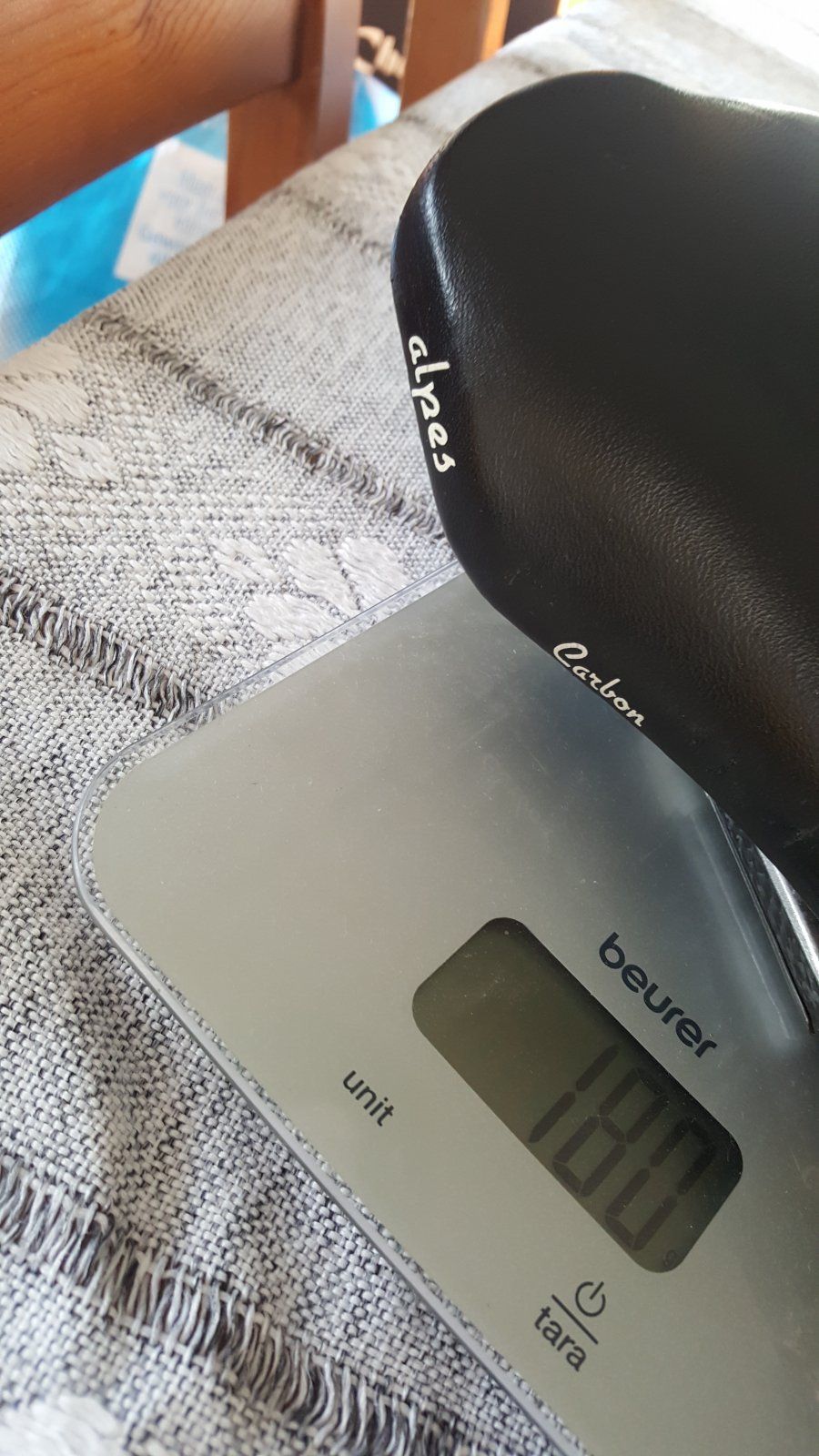

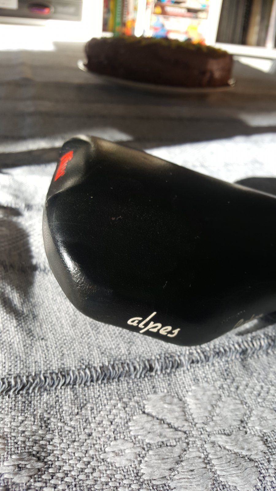

Was kann man für den Flite Alpes Carbon verlangen?
Habe zwar mehrere Anfragen aber bis jetzt noch keine Preisfindung.Ist sogar 40g leichter als der Titanium.
