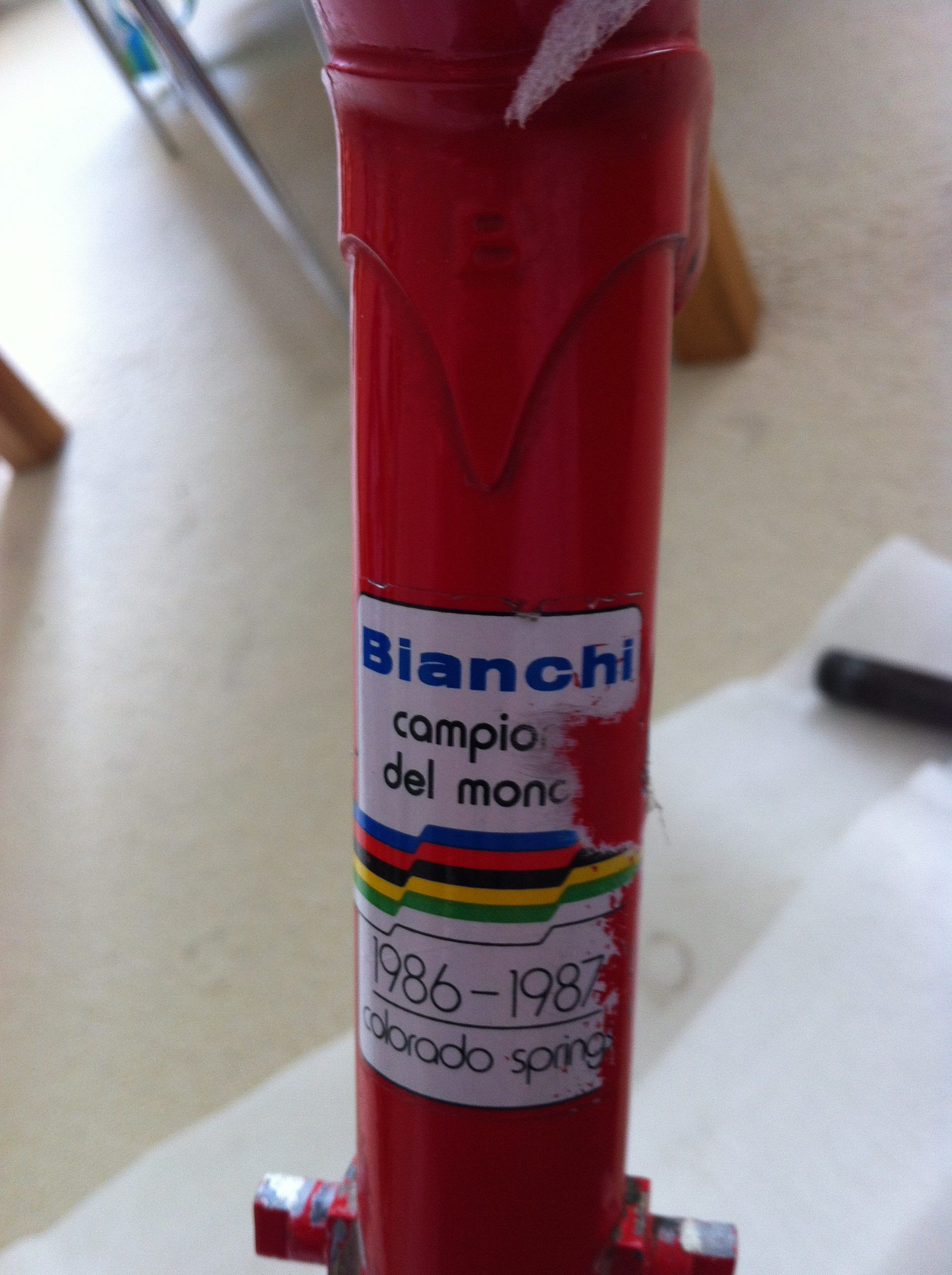

Moin,
ich habe hier ein Bianchi Stahlrennrad und wollte mal wissen um welches Modell es sich handelt...
Der Rahmen war komplett nackt, Steuersatz etc. habe ich dann nachträglich verbaut. Allerdings habe ich noch keine passenden Bremsen gefunden....habt ihr da eine Idee welche passen und auch was taugen?
Bin absolute Laie, Danke und Gruß Tobi

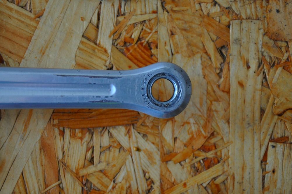

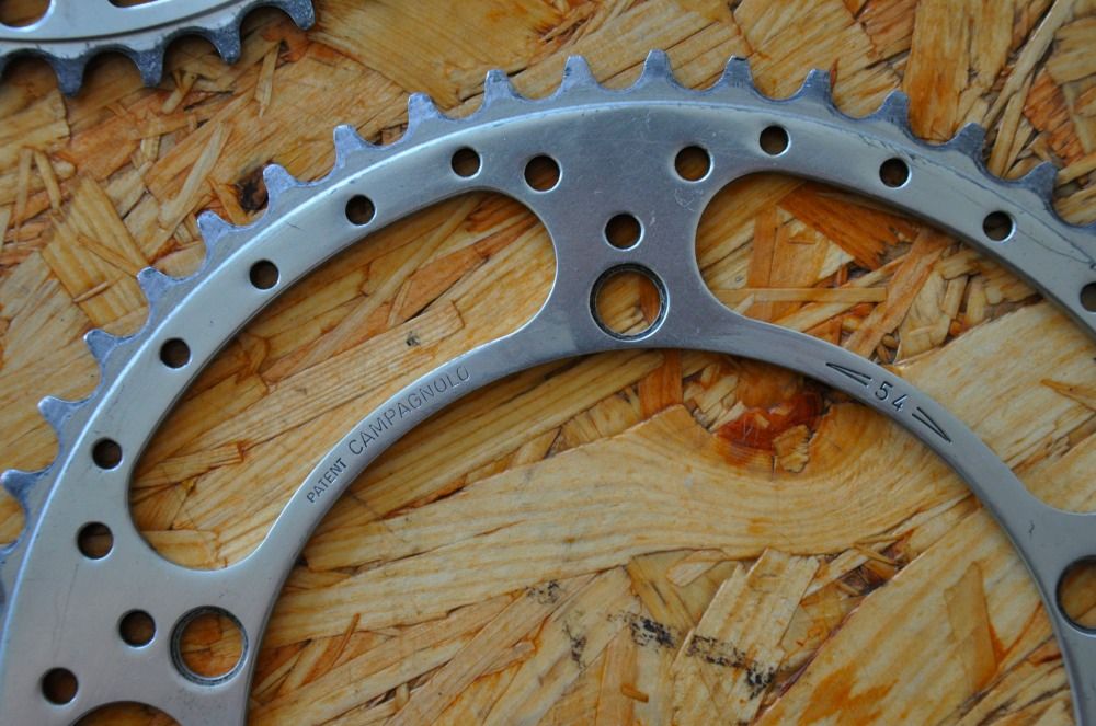

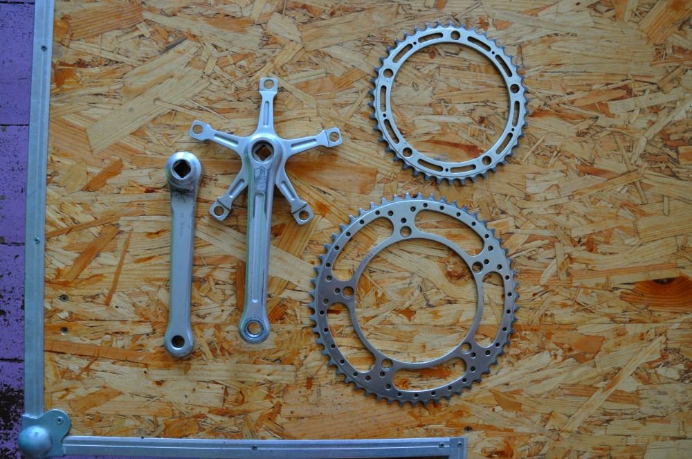

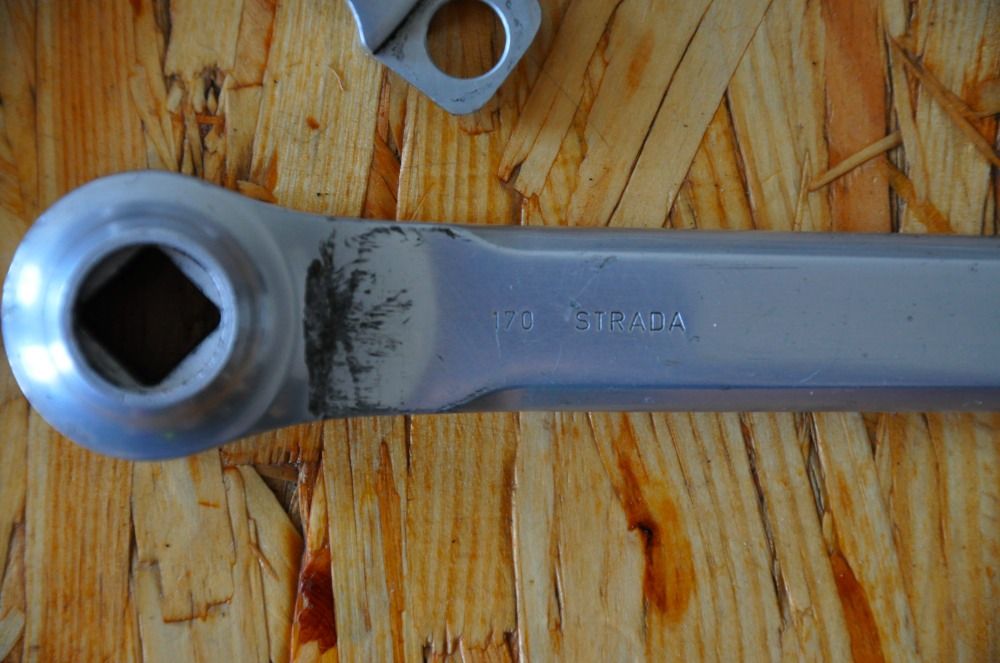

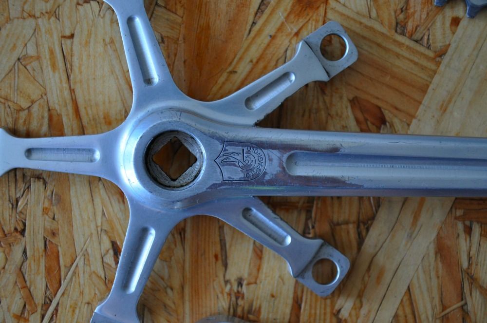

tag zusammen.
ich habe hier ein kurbel aufgetan die sich an meinem stadtrad gut machen würde.
hinten ist strada eingestanzt, allerdings würde ich mich über eine etwas genauere einschätzung freuen.
vor allem mit den gelochetn kettenblättern konnte mir auch velobase nicht helfen.
die gelabelten kettenblattschrauben habe ich auch noch hier…
und wenn wir schon dabei sind, falls ich sie doch nicht verbaue und das gute stück doch weg muss,
spare ich mir mal einen erneuten post und frage gleich nach einem angbrachten forums-preis.
grüße, J

Für das gelochte Kettenblatt würde ich gerne Interesse anmelden. Das findest du nicht bei Velobase, weil es nicht so von Campa hergestellt wurde, sondern nachträglich gebohrt wurde um es zu erleichtern.
Die Kurbel sollte nicht schwer zu finden sein, ist halt die klassische Nuovo Record
