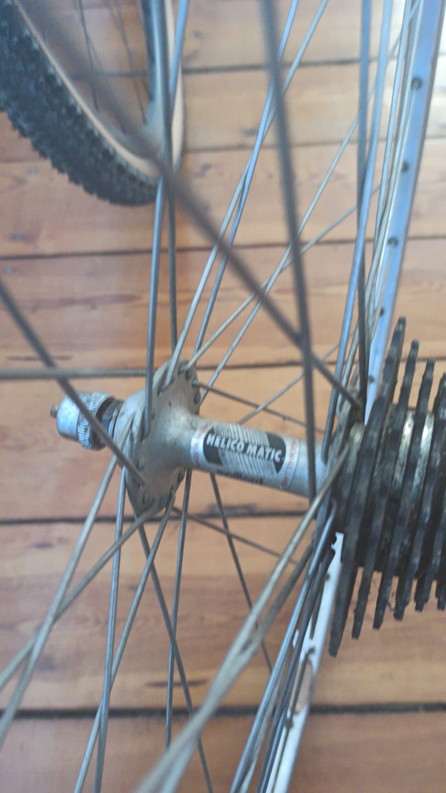

Ich hab hier ein 36 Loch Maillard Helico Matic HR auf einer nicht näher genannten Regida Felge. Die Nabe müsste man einmal abwischen, die sieht noch richtig gut aus. Die Kassette dreht sich leider kaum mehr, die braucht Liebe.
Auf Ebay verkauft jemand die Nabe für 80 Euronen, aber Ebay Mondpreise halt. Was kann man dafür verlangen? Kauft sowas überhaupt jemand?

Das Helicomatic Systen war ne kurzlebige Sache , aaaaber bei weitem nicht so schlecht wie immer nachgeplappert wird , davon sind tausende nach wie vor im Umlauf und funktionieren .
Schwachpunkt ist die Tatsache das hier in der H-radnabe kleinere Kugeln zum Einsatz kommen als normal war in H-radnaben ( platzbedingt ) , nämlich die selbe Größe wie in sonst in einer V-radnabe .
Aber bitte in den hochgelobten Industrielager in modernen Naben sind noch kleinere drin...
Ich denke 25.- ist angemessen , der Freilauf ist einfach verdreckt/verharzt , auswaschen , ölen und läuft wieder .

Seh ich auch so. Das Hauptproblem ist aber das man keine Ersatzkonen bekommt. Die verschleißen auch schneller als üblich. Falls jemand noch welche hat ...

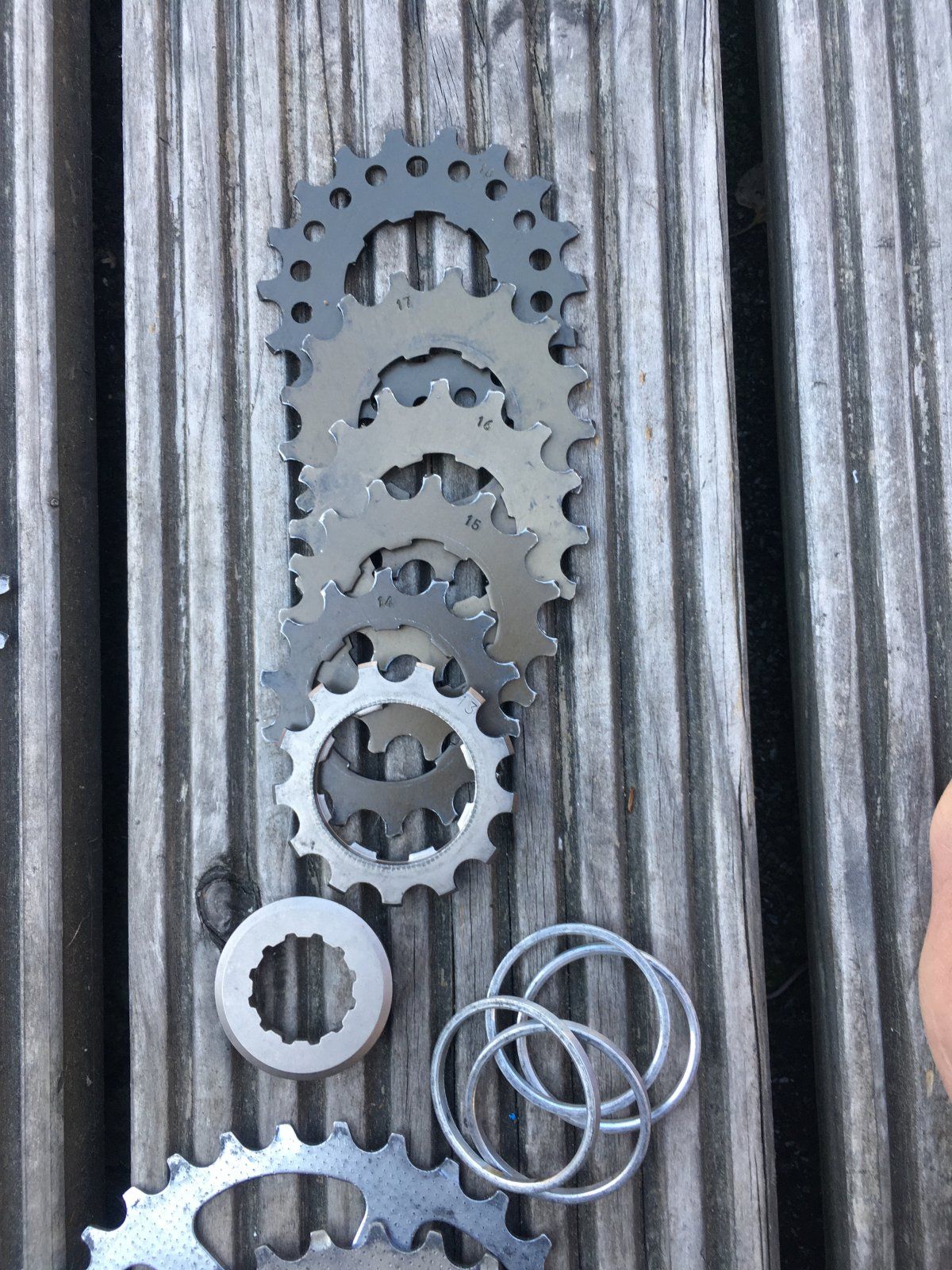

Ich brauch Nachhilfe in Ritzelkunde. Schraubkränze zu bestimmen ist ja das eine, einzelne Ritzel das andere. Hersteller und Gruppenzugehörigkeit würden mich interessieren und die Unterscheidungskriterien:
Shimano UG Ritzel meine ich. Kann wer was genaueres sagen?

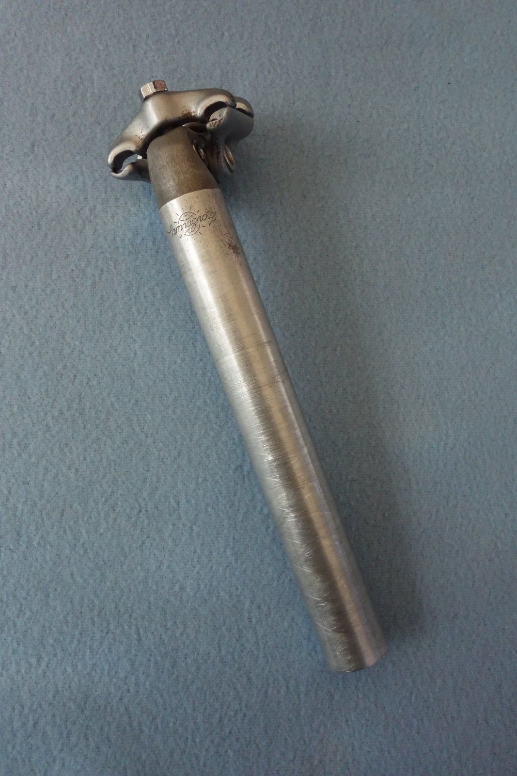

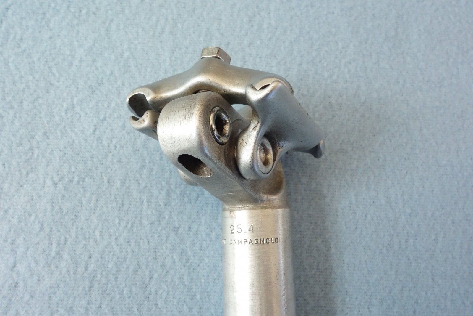

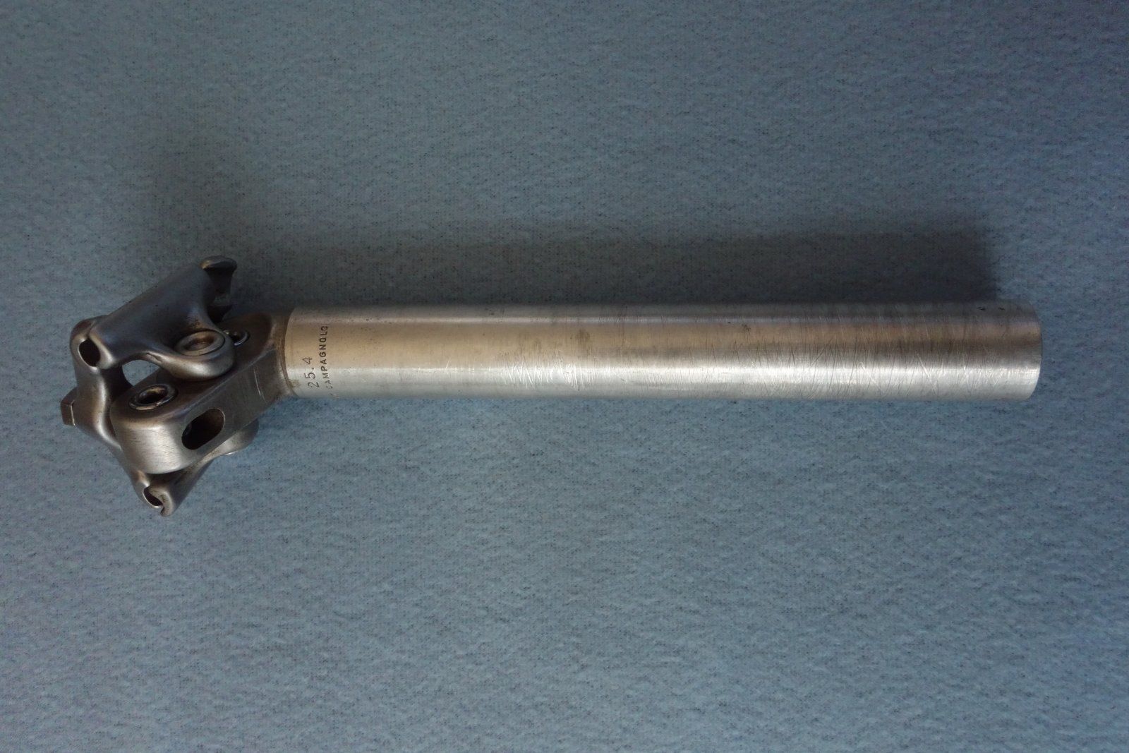

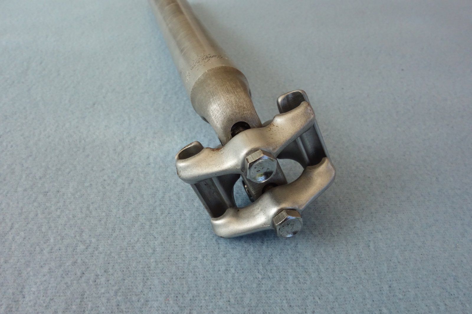

Alte 25,4mm Campagnolo Sattelstütze. Das Maß sagt mir gar nichts. Steckte in einem alten Franzosen. Für das Alter noch schön. Schaft etwas zerkratzt.
Gesucht oder "unpopulär"? Was wäre ein angemessener Preis?
DANKE!

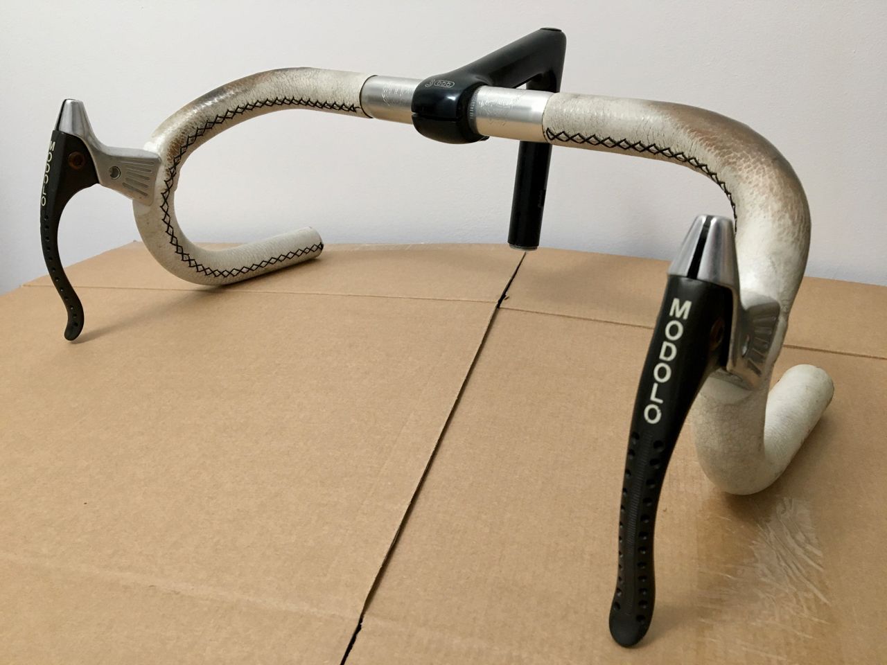

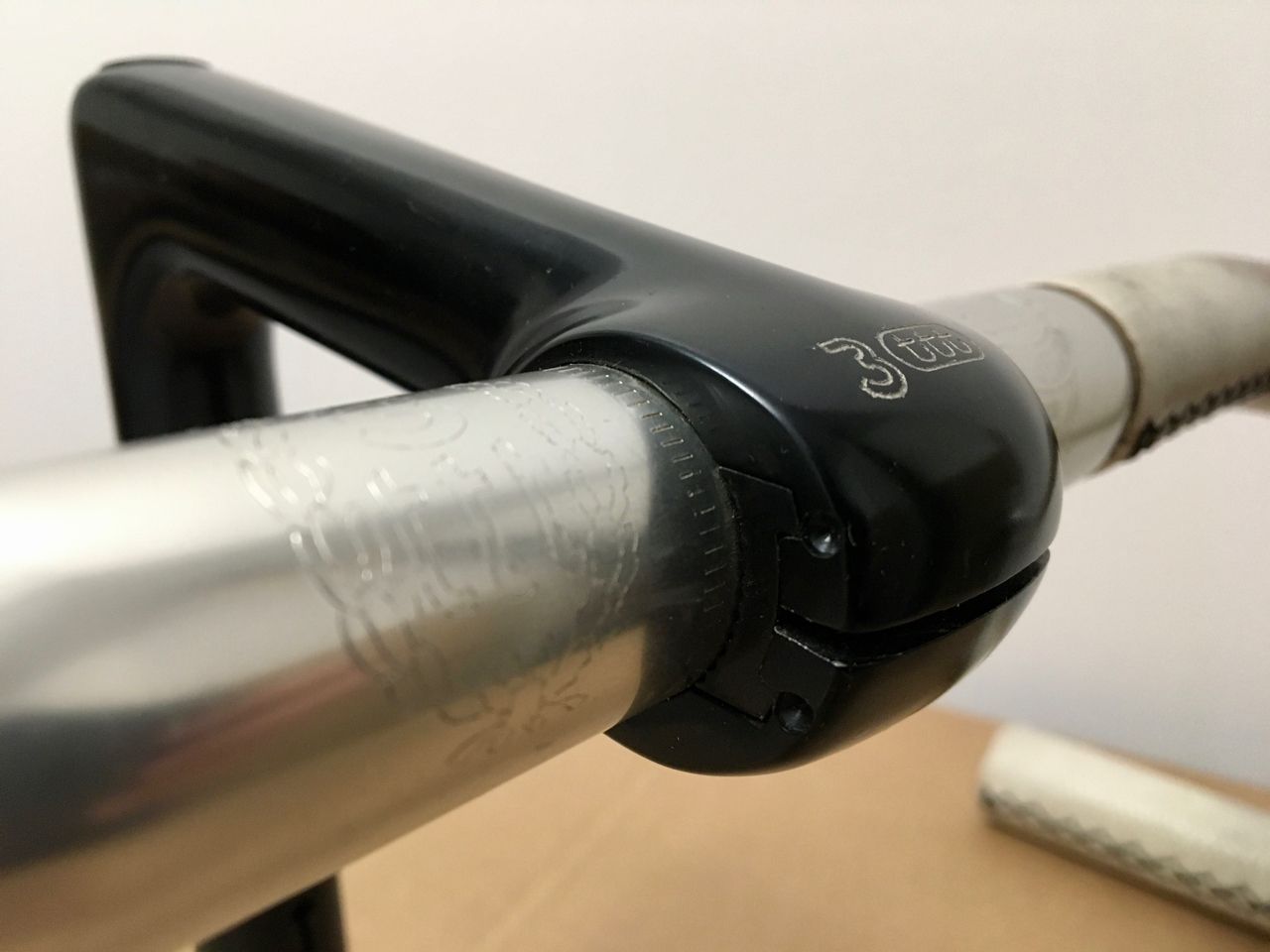

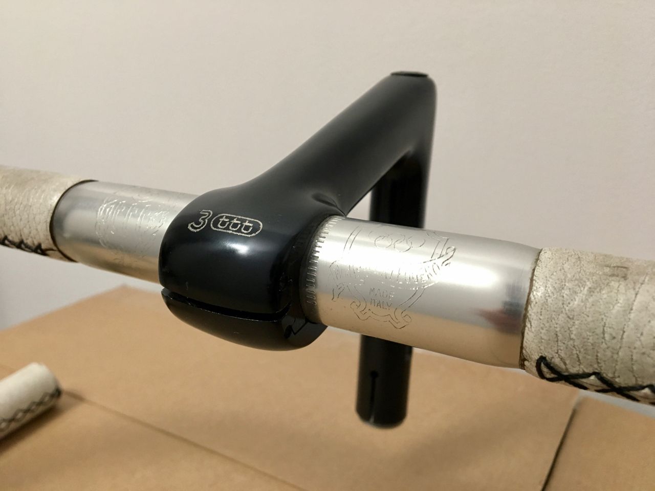

Wie heißt dieser 3ttt Vorbau und welche Modolo Bremshebel sind da montiert?
3ttt Superleggero Lenker 42cm - kann man das Leder schwarz oder braun färben?
3ttt Vorbau 10cm - Klemmung kann geöffnet werden, wie bei einem 3ttt Olympic
Wert? Eventuell würde ich alles hier anbieten...

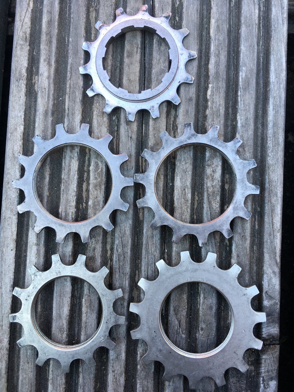

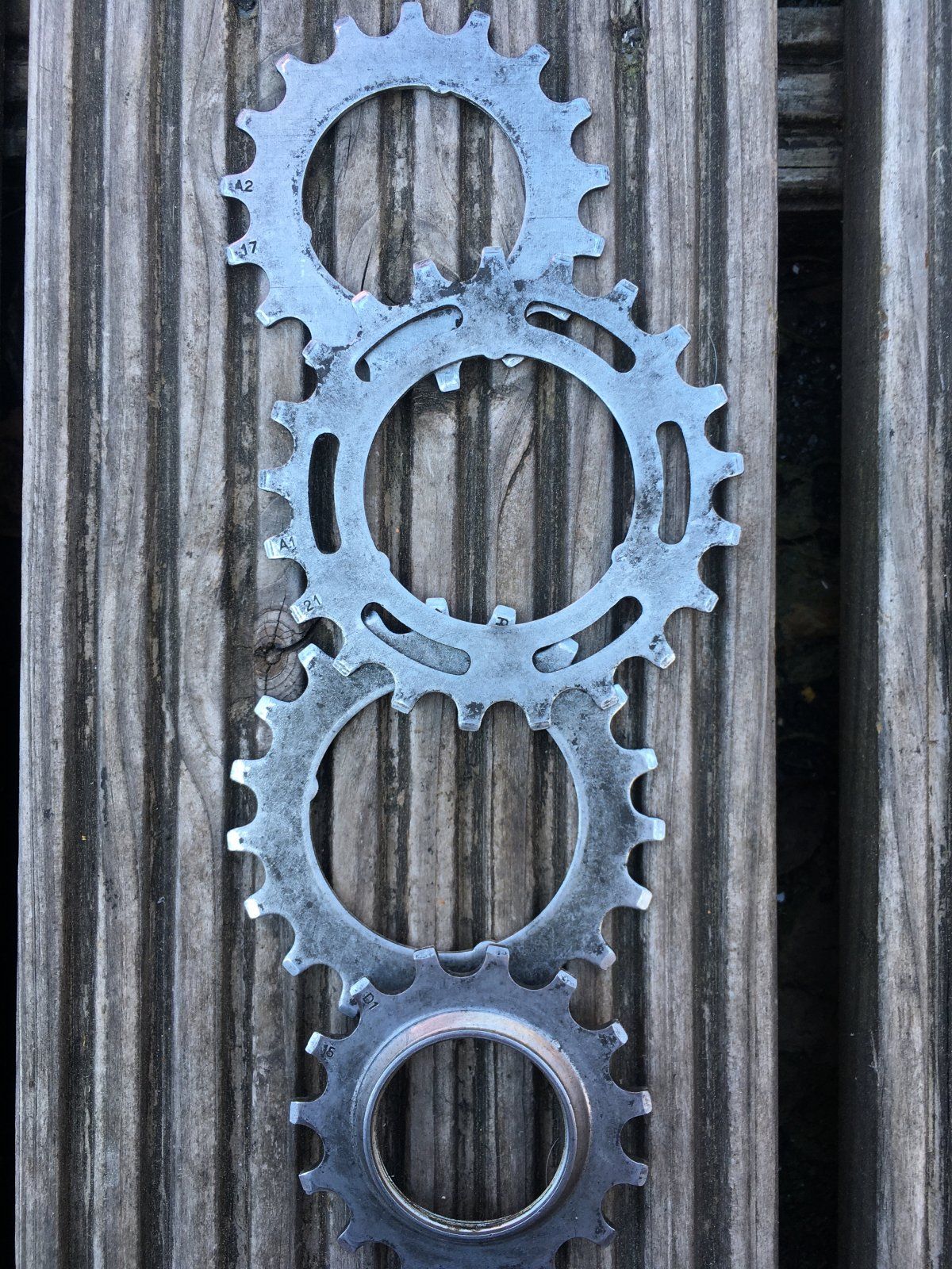

2. Abschlussritzel vermutlich Shimano
Welche Gruppen?

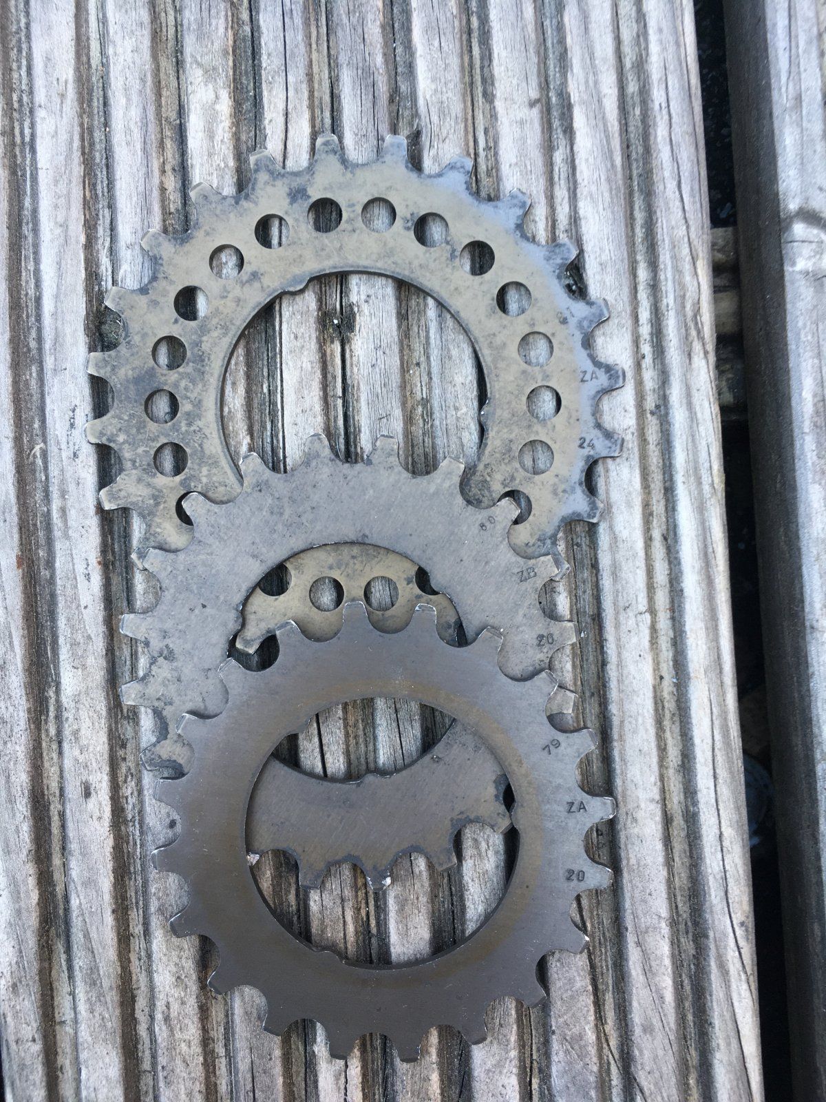

3. Welcher Hersteller
4. Aluritzel Hersteller
Ich versuche es mal, ohne Gewähr sozusagen:
1.
links Dura Ace UG Kassette (alle andere waren brüniert), rechts Schraubkranz MF 7400, ggf. auch MF 6208
2.
oben UG Kassettenritzel
Mitte Abschlußritzel für Schraubkranz oder normalen UG-Freilaufkörper
Unten Abschlußritzel mit kleinerem Gewindedurchmesser für DA Kassetten
3.
Die sehen aus wie die Ritzel meiner (Sachs-)Maillard Course Schraubkränze, 6-fach.
4.
Aufnahmen sehen aus wie 3., nur weiß ich nicht, ob Sachs-Maillard jemals Aluritzel hergestellt/verkauft haben.
(hier gibt's gab's einen, da sehen die Ritzel sehr ähnlich aus).

Oli , tolle Mischung...
Bild 1 = links UG Kassettenritzel ;
rechts UG Schraubzahnkranzritzel ( Haifischsteckzähne innen ) für MF-7400 DURA ACE/ 6208 600er / Z012 MTB/Touren passend , Finish DA + 600er
Bild 2 =oben UG Kassette wenn das 1. geschraubte nur 13 hat passt kein Zwischenring , daher der feste Bund , passt also mit Bild 1 links auf den UG Freilauf
mitte 2x Abschlussritzel UG Schraubzahnkränze MF-xxxx in 6 Speed Version
unten 2x Abschlussritzel UG Schraubzahnkränze aber 7 Speed ( ist auch 7S eingeprägt)
Bild 3 = alles Maillard 700 Course , auch die Aluritzel , haben nur 3 Nuppsis innen , typisch , das eingeprägte
MA/MB/ZA etc. zeigt die Position auf dem Freilauf.
Stahlritzel immer Mx , Pedant in Alu Zx .

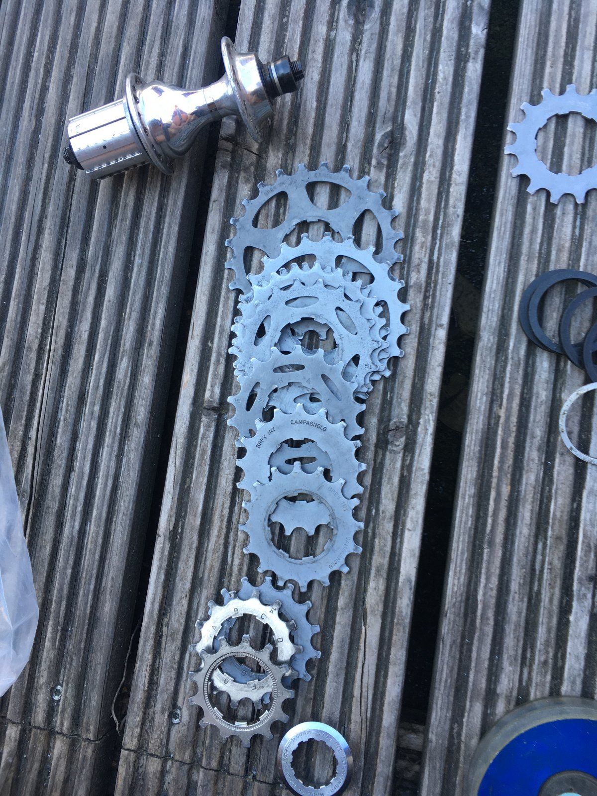

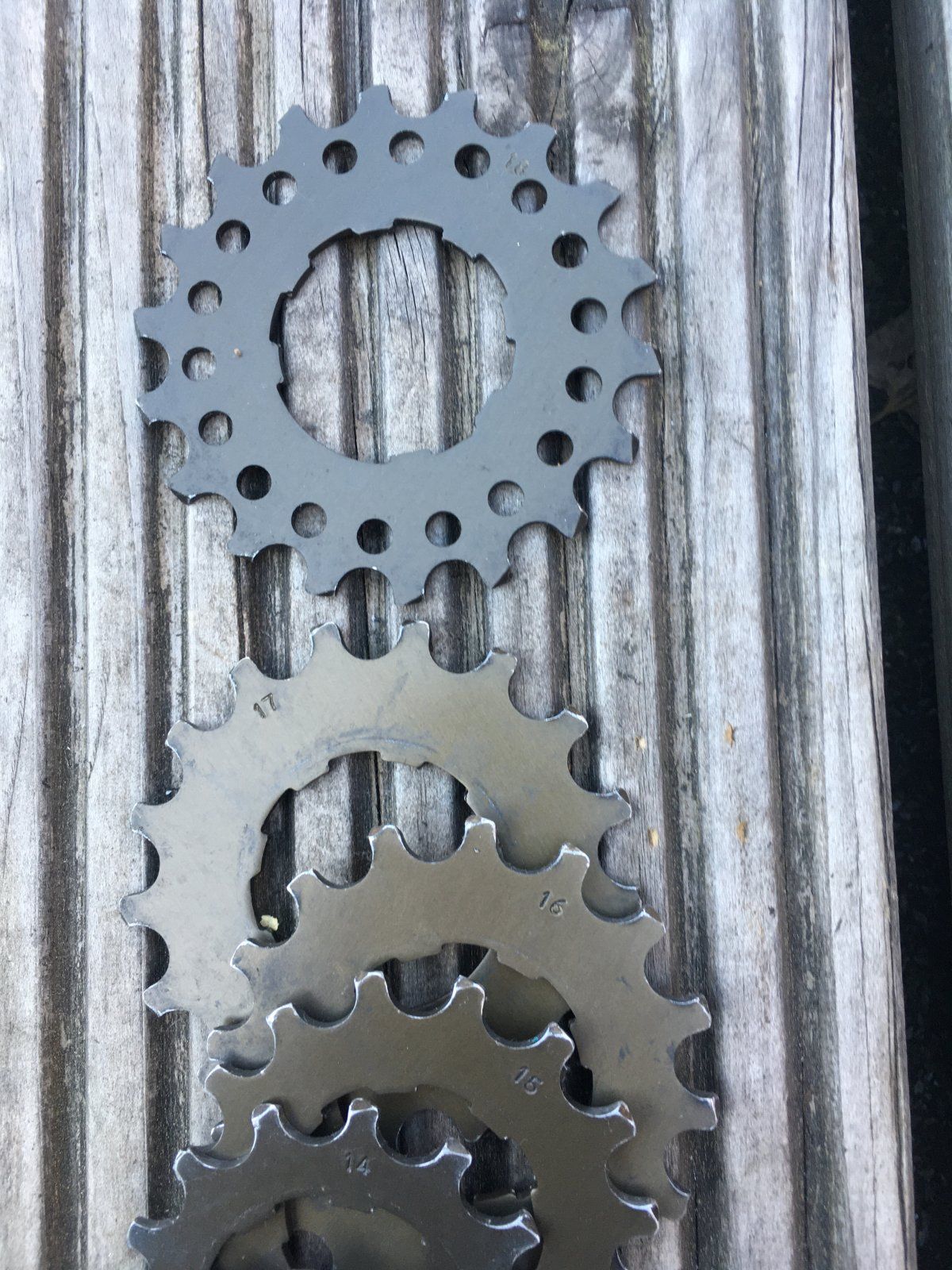

1. Campa Aluritzel C-Record? Welche Spacer braucht diese Kassette?
2. Aluritzel, Hersteller und welche Spacer gehören da dazu?
