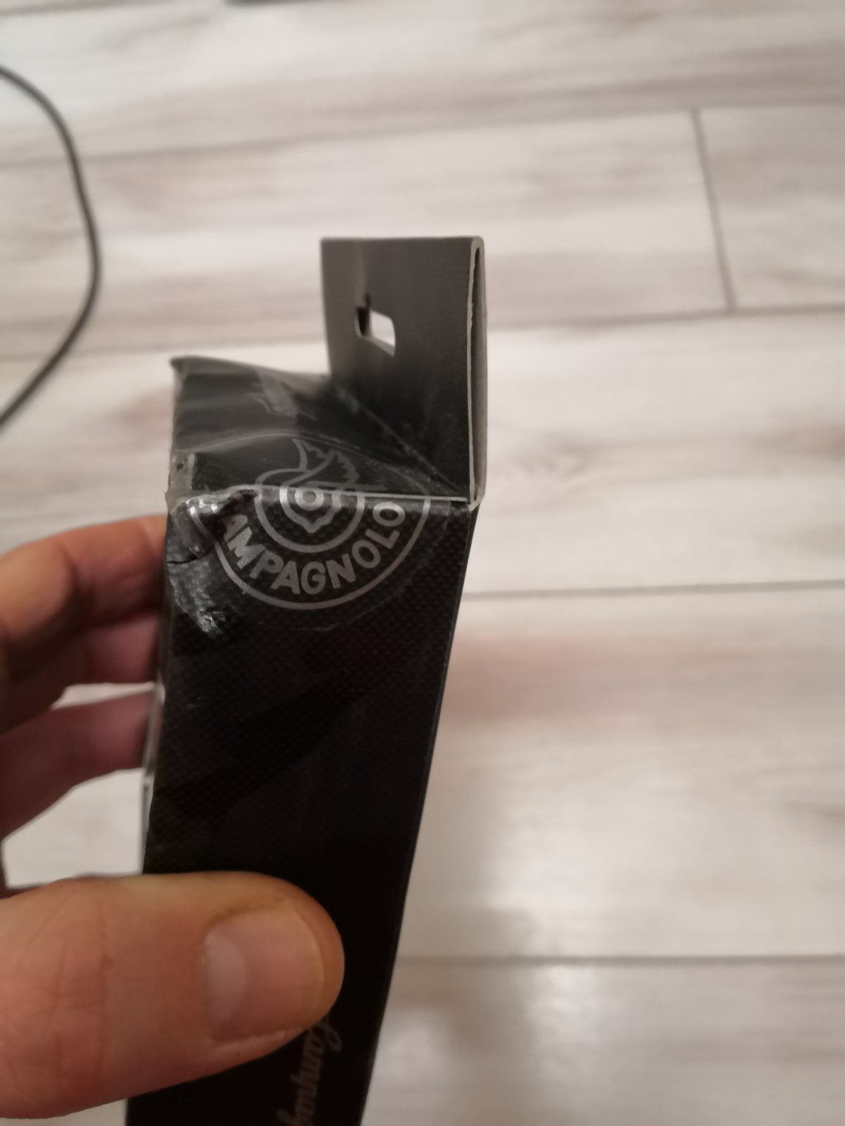

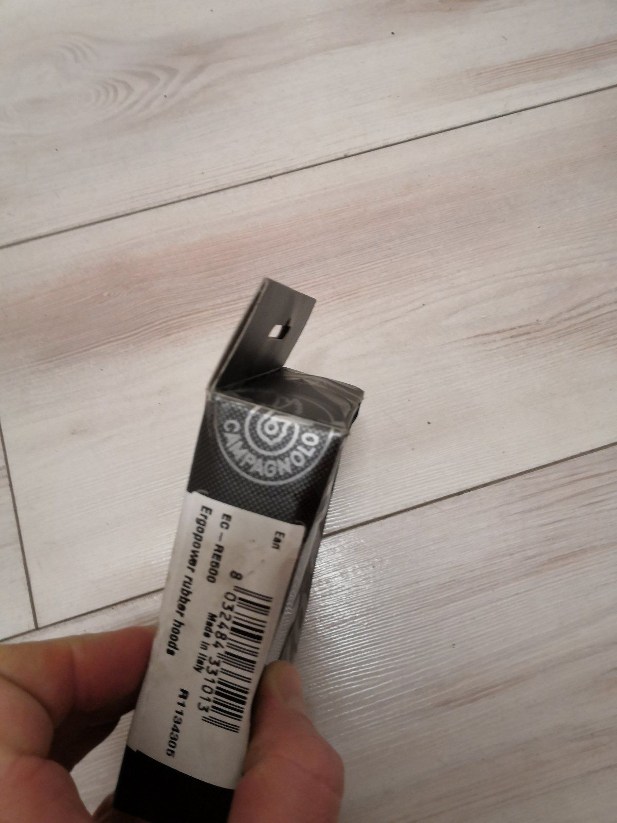

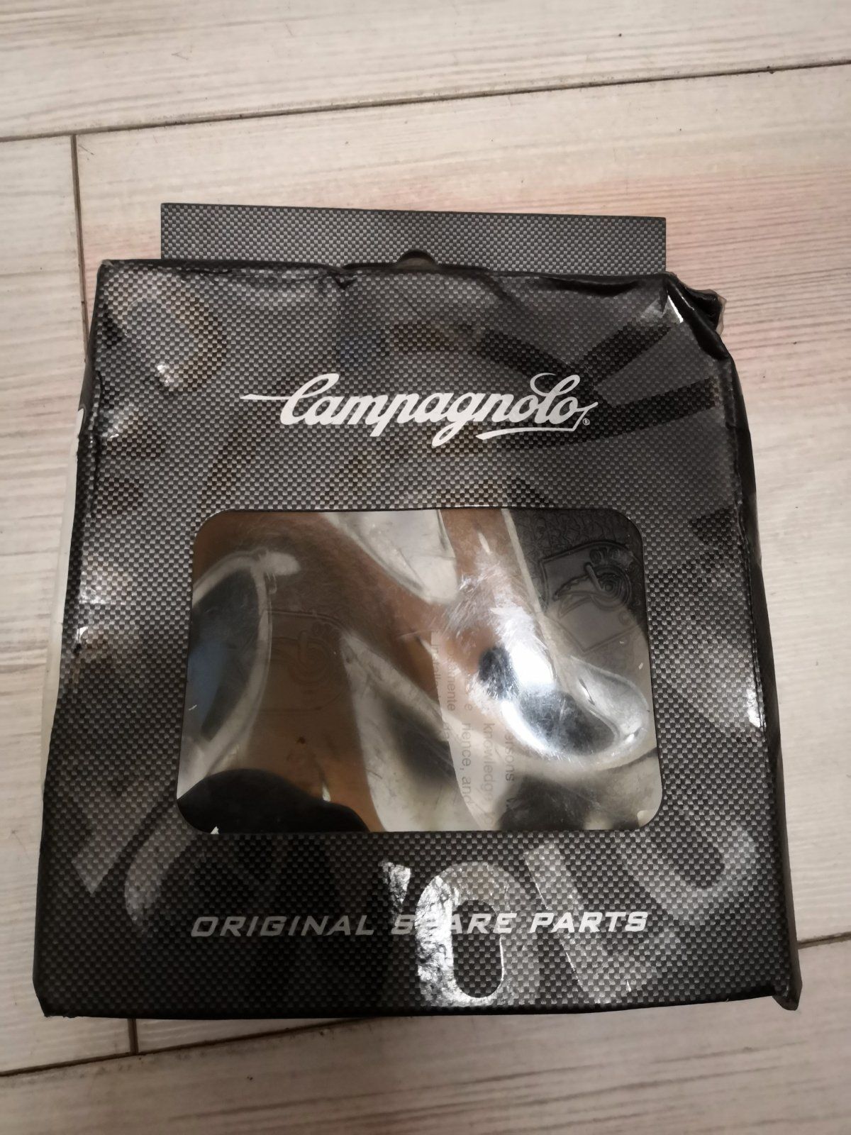

Du suchst bzw. brauchst diese hier...Liegen sogar noch versiegelt bei mir...Gibt es auch noch zu kaufen...Sollten im Angebot ca.23 Euro kosten...
Anhang anzeigen 740669Anhang anzeigen 740670Anhang anzeigen 740671Anhang anzeigen 740672
danke dir!
habe sie hier gefunden-
https://www.ebay.de/itm/Campagnolo-...e=STRK:MEBIDX:IT&_trksid=p2057872.m2749.l2649
Hat jemand Tipps, wie man die gut drauf bzw. drüber bekommt? bisschen feucht machen? Spüli?

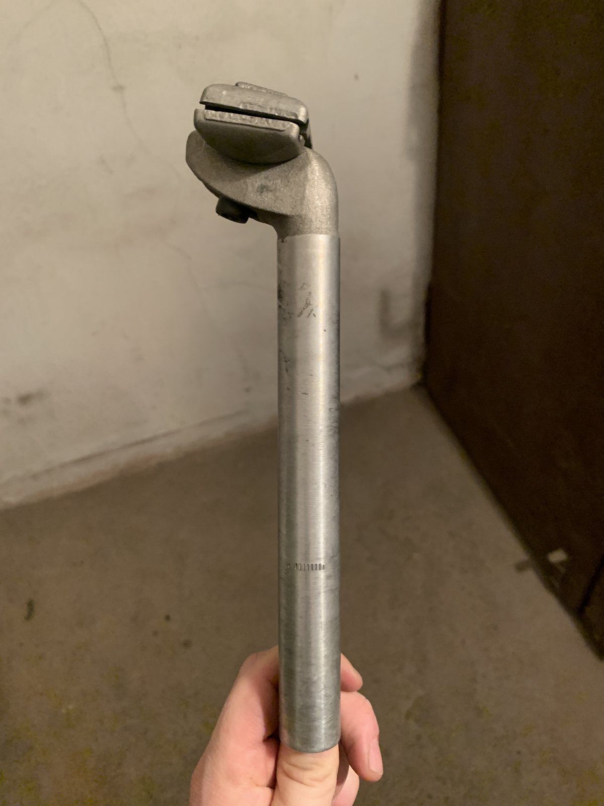

Ich habe hier eine Patent Sattelstütze aus einem Diamant Bahnrad. Was darf sowas kosten? Scheint recht selten zu sein.

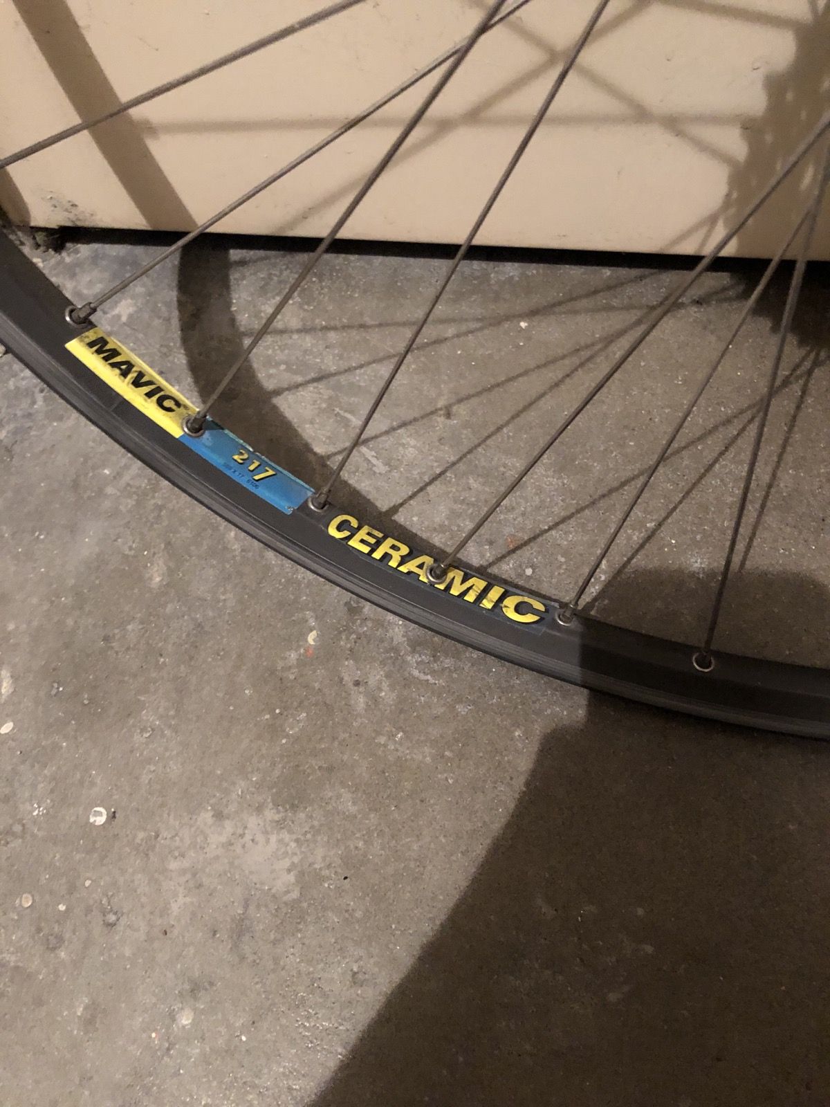

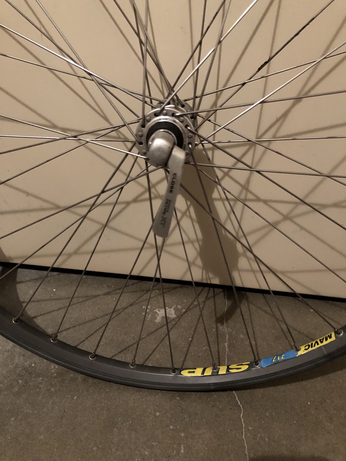

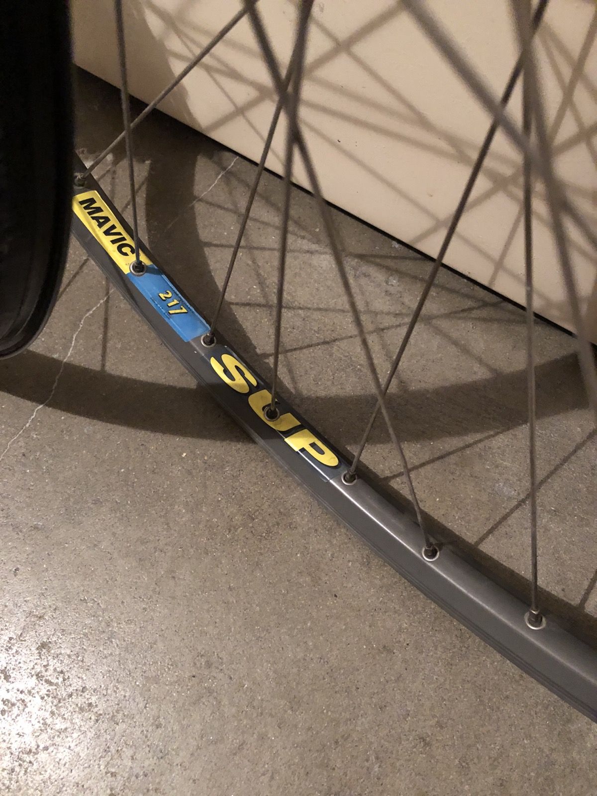

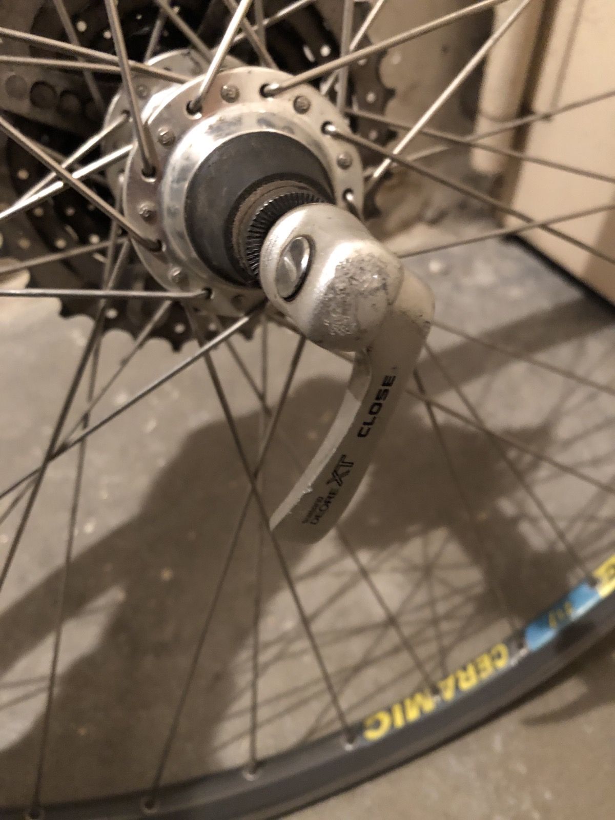

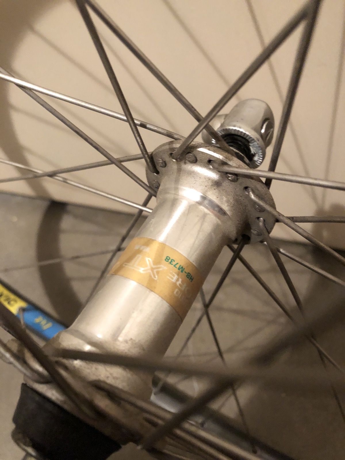

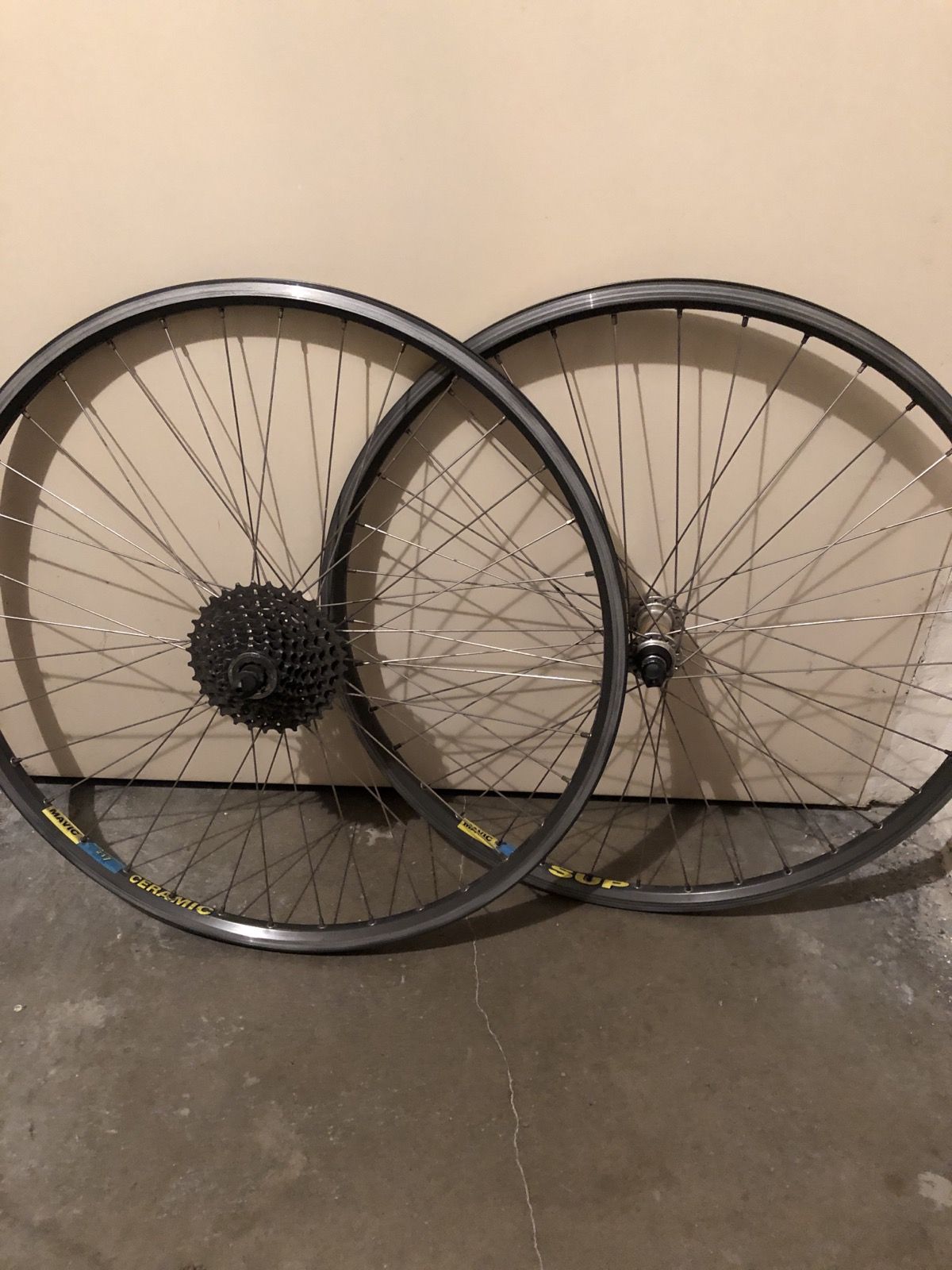

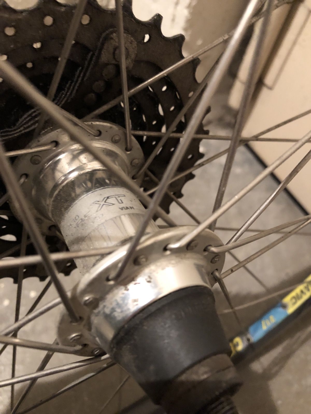

ich hätte hier einen schönen 26Zoll 8fach laufradsatz mit XT Naben und mavic X517 Ceramic Felgen. Guter Zustand
Was könnte ich für diesen aufrufen und hätte jemand Interesse?

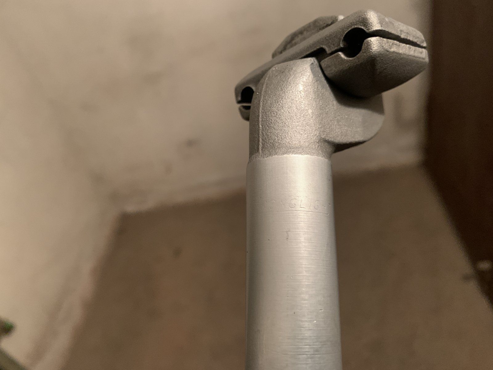

24,0? Könnte von Peugeot stammen, ich meine, die hatten mal Rahmen mit diesem Maß. Original hatte Diamant ja keine Patentstützen und die meisten sind abgedrehte 25er. Bei deiner sieht man aber noch eine Max-Markierung. Sieht qualitativ eher nach unterer Schublade aus, aufgrind der Seltenheit würde ich aber trotzdem 10€ veranschlagen. Vielleicht sogar 15, bin nicht sicher, wie stark die gesucht werden.

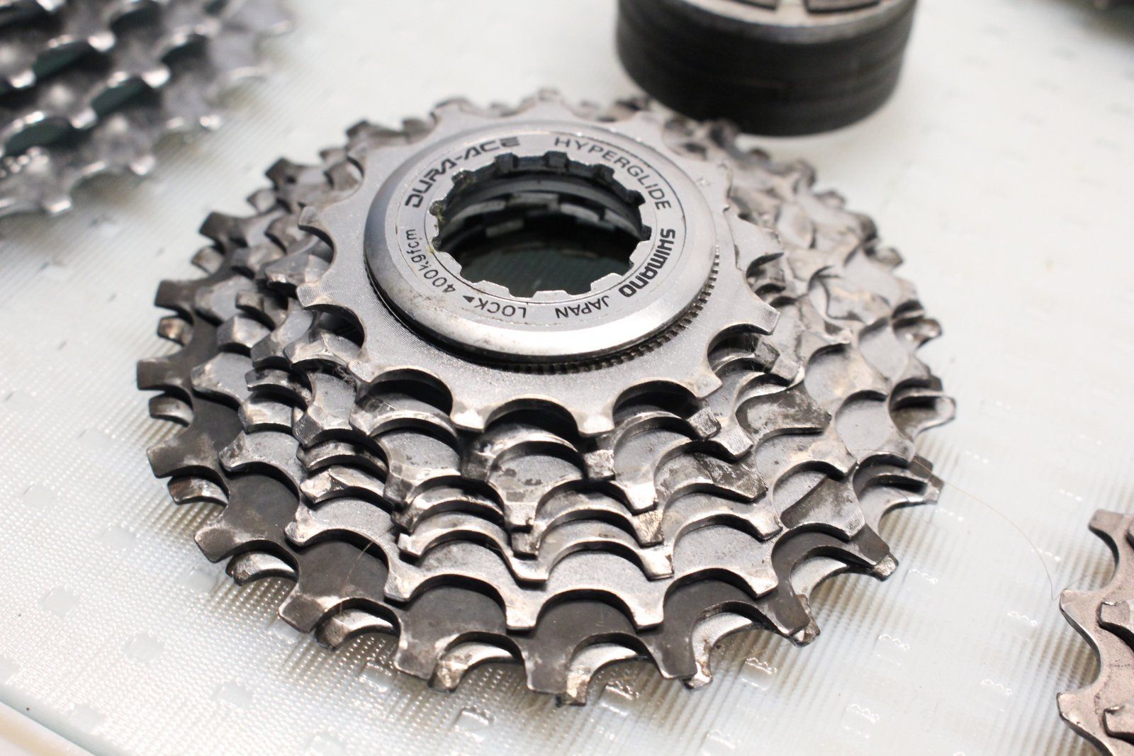

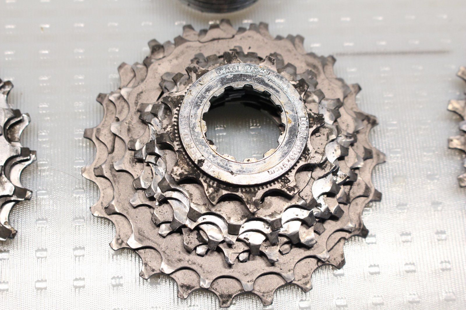

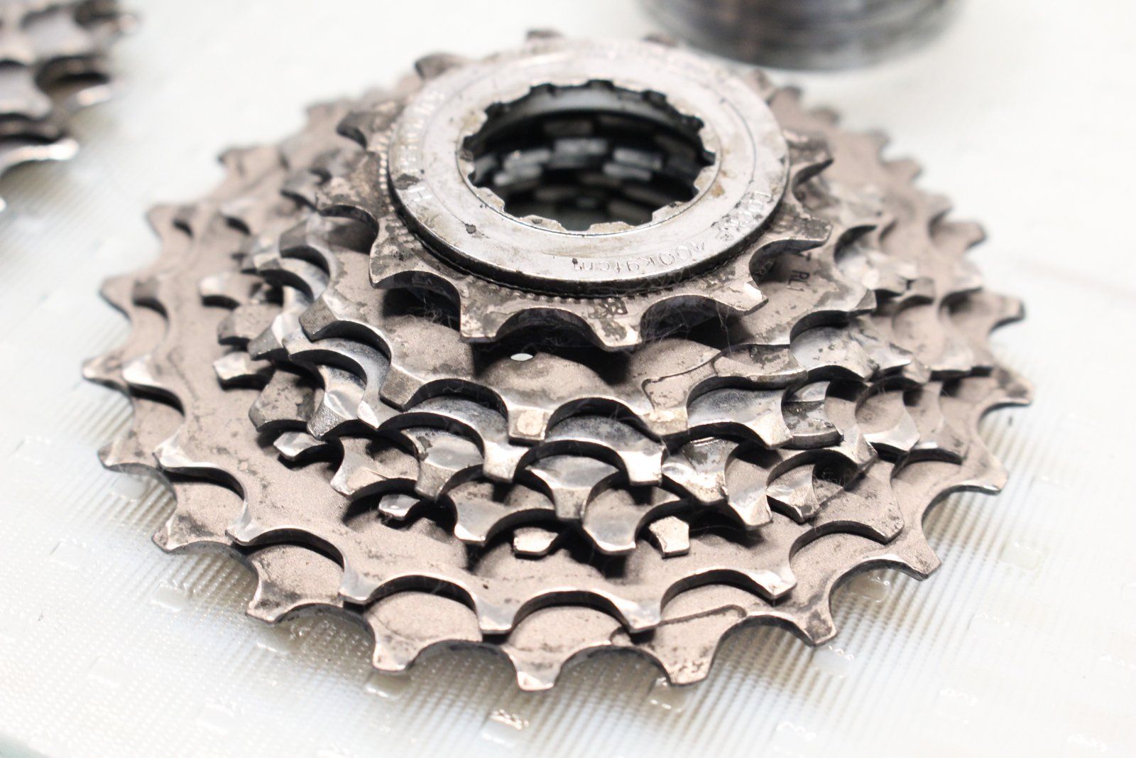

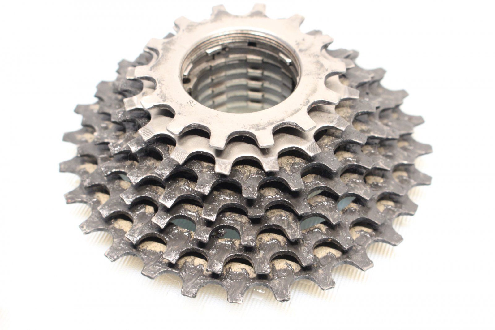

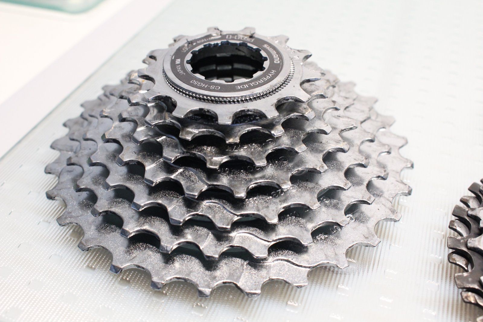

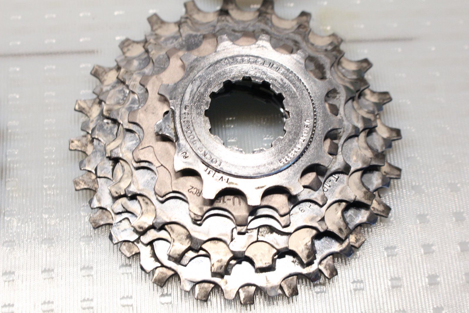

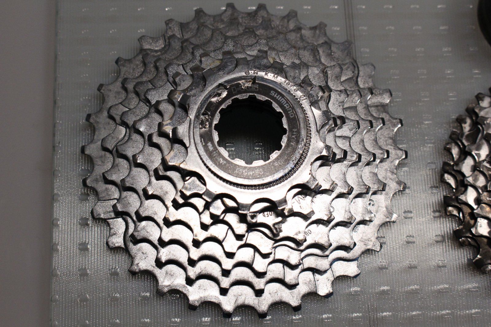

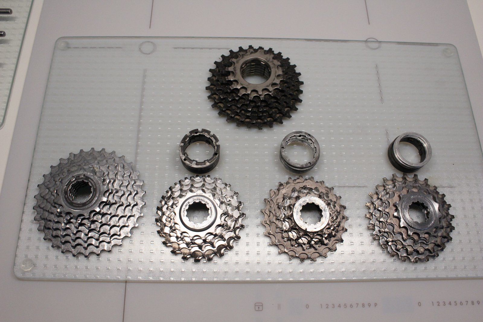

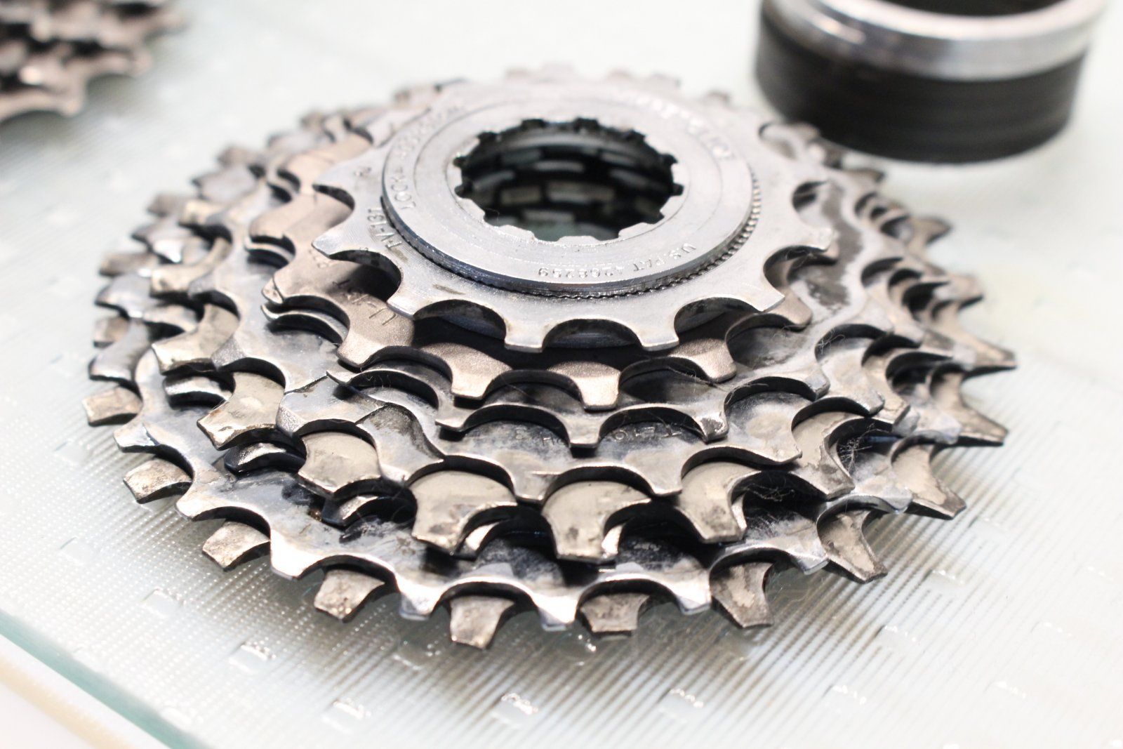

Hallo miteinander. Ich würde gerne alle Kassetten/Ritzel zusammen verkaufen und benötige einen preislichen Anhaltspunkt.
1x CS HG 50 13-15-17-20-23-26-30
1x Dura Ace 13-14-15-17-19-21-22-23 die letzten beiden Ritzel wurden mal getauscht und sind keine Dura Ace / ein Distanzring ist gebrochen
1x HG 12-14-15-16-17-19-21-23
1x anderer HG 13-15-17-19-20-21-23-24
1x 7 fach
Auflistung dient der Übersichtlichkeit
Reinigungsbedarf ist vorhanden
Grüße

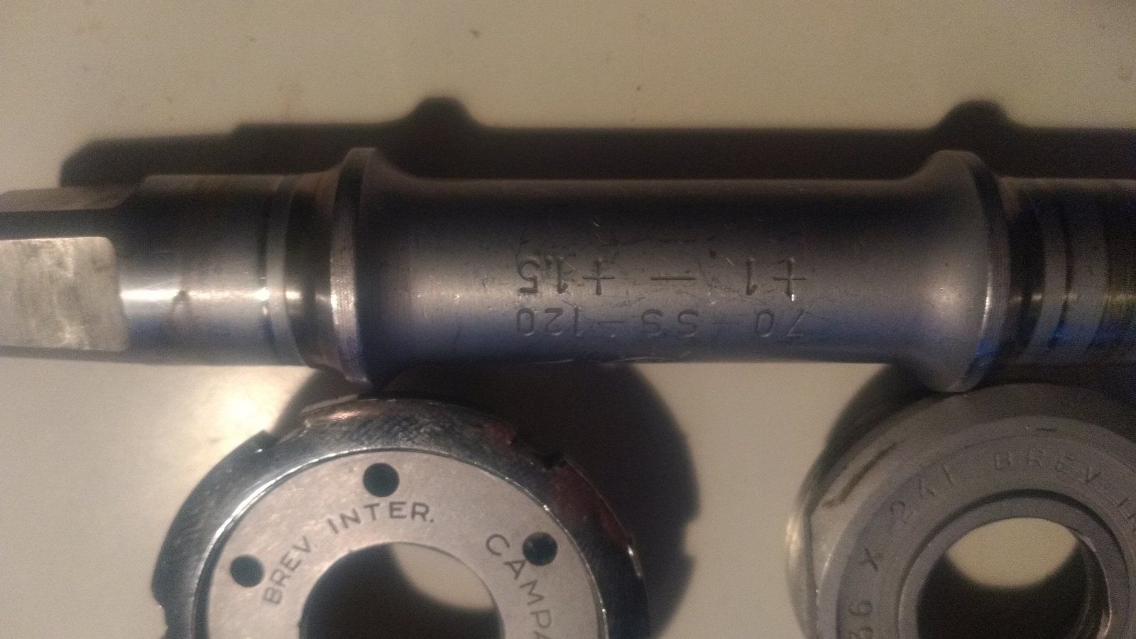

Hallo, ich habe hier ein Innenlager von Campagnolo, es müsste ein Super Record 1 gen. sein.
Weiß jemand was für die Zahlen mit dem Plus zeichen bedeuten?
Ich habe die Stütze nun mal richtig sauber gemacht. Ist ne Stronglight Stütze.

Das ist ein Nuovo Record (Stahlwelle) aus ca. 1978. Damals wurden die Kurbeln geändert und die Wellen wuchsen von 113 auf 115,5 mm. Eine Seite wurde um 1 mm, die andere um 1,5 mm länger. Später lies man das weg und es stand nur noch 77-SS drauf.
70 SS meinst du denk ich.
@Bianchi-Hilde war es bei innenlager so wie auch bei den Pedalen das es nur dann Super Record ist wenn die Achse/Welle aus Titan ist? Dann @StefanJam: nein alles "nur" Record. Oder Nuovo Record?
Ja, genau. Beim Super Record Innenlager ist die Welle aus Titan und die Lagerschalen aus Alu.
