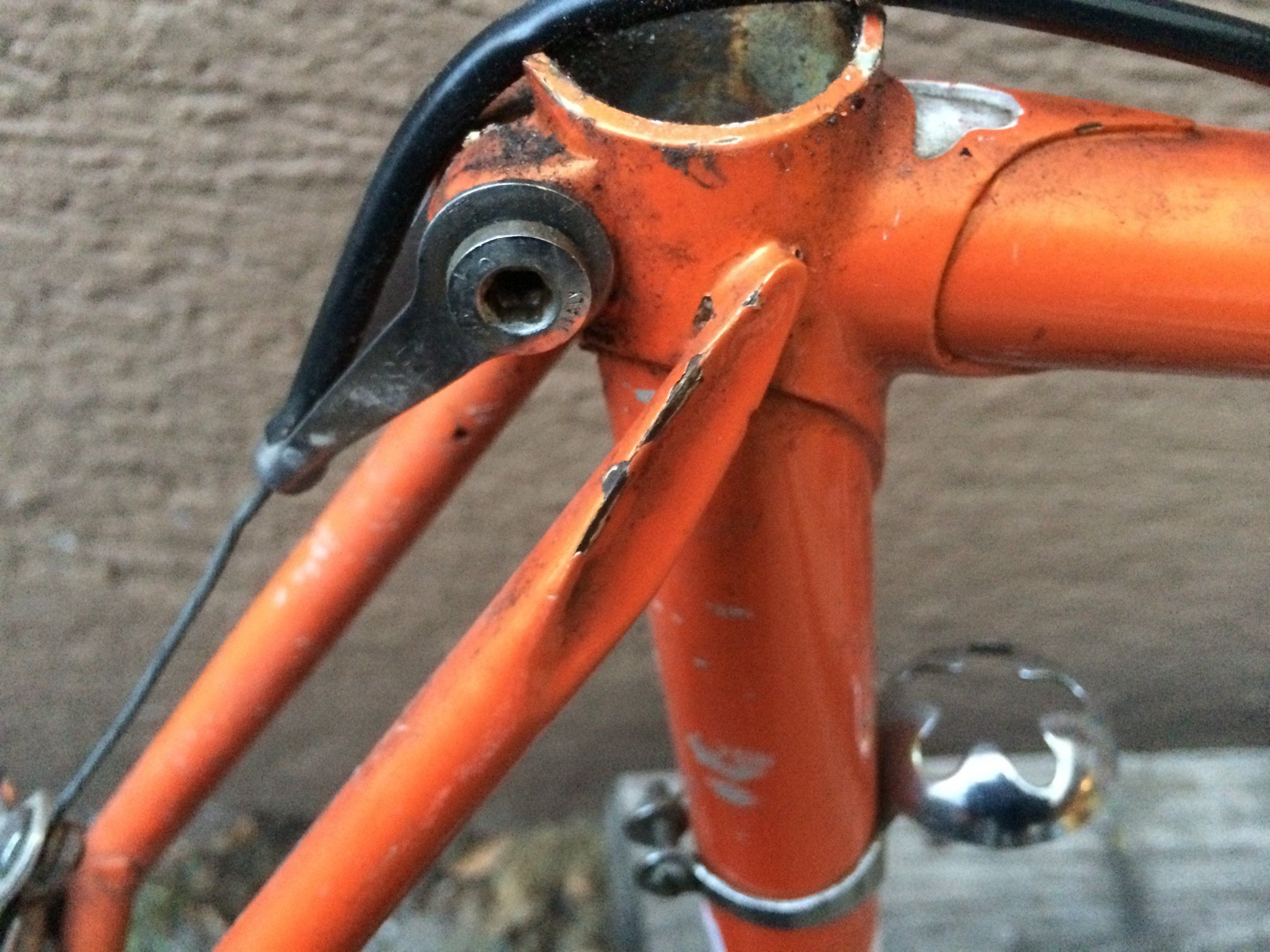

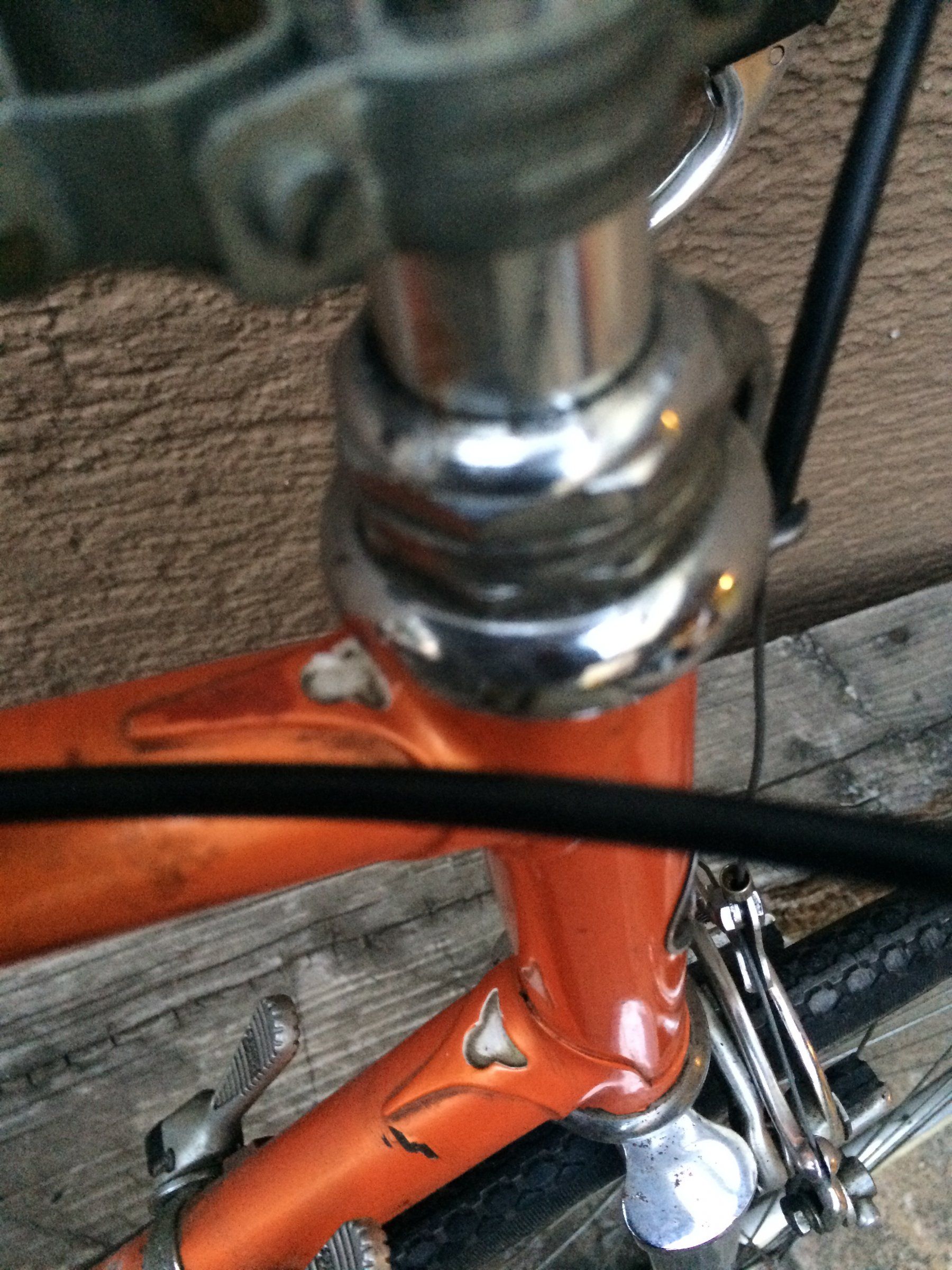

Der Rahmen sieht am Unterrohr gestaucht aus und die Gabel gehört nicht zum Rahmen und passt auch von der Größe nicht dazu.Hallo zusammen,

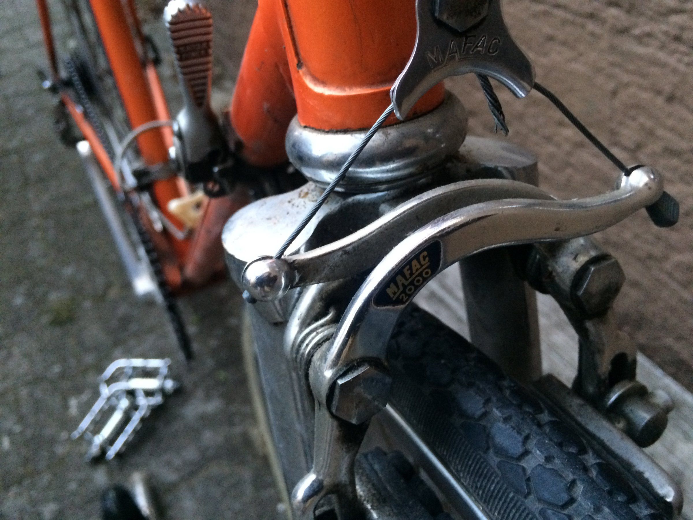

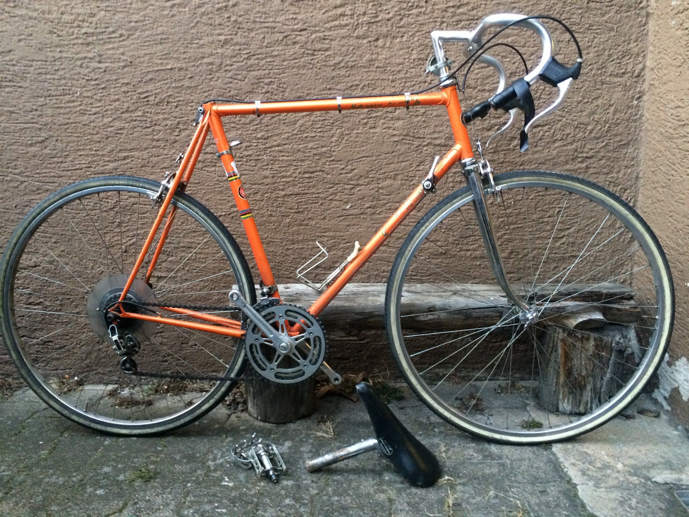

Habe dieses Rad erstanden. Kann mir jemand Informationen zu (~) Baujahr und Teilen geben. (Ungefährer Wert wäre auch nicht ganz uninteressant)
Rahmendetails / Bauteile
Anhang anzeigen 645148 Anhang anzeigen 645149 Anhang anzeigen 645150 Anhang anzeigen 645141 Anhang anzeigen 645142 Anhang anzeigen 645145 Anhang anzeigen 645147 Anhang anzeigen 645157

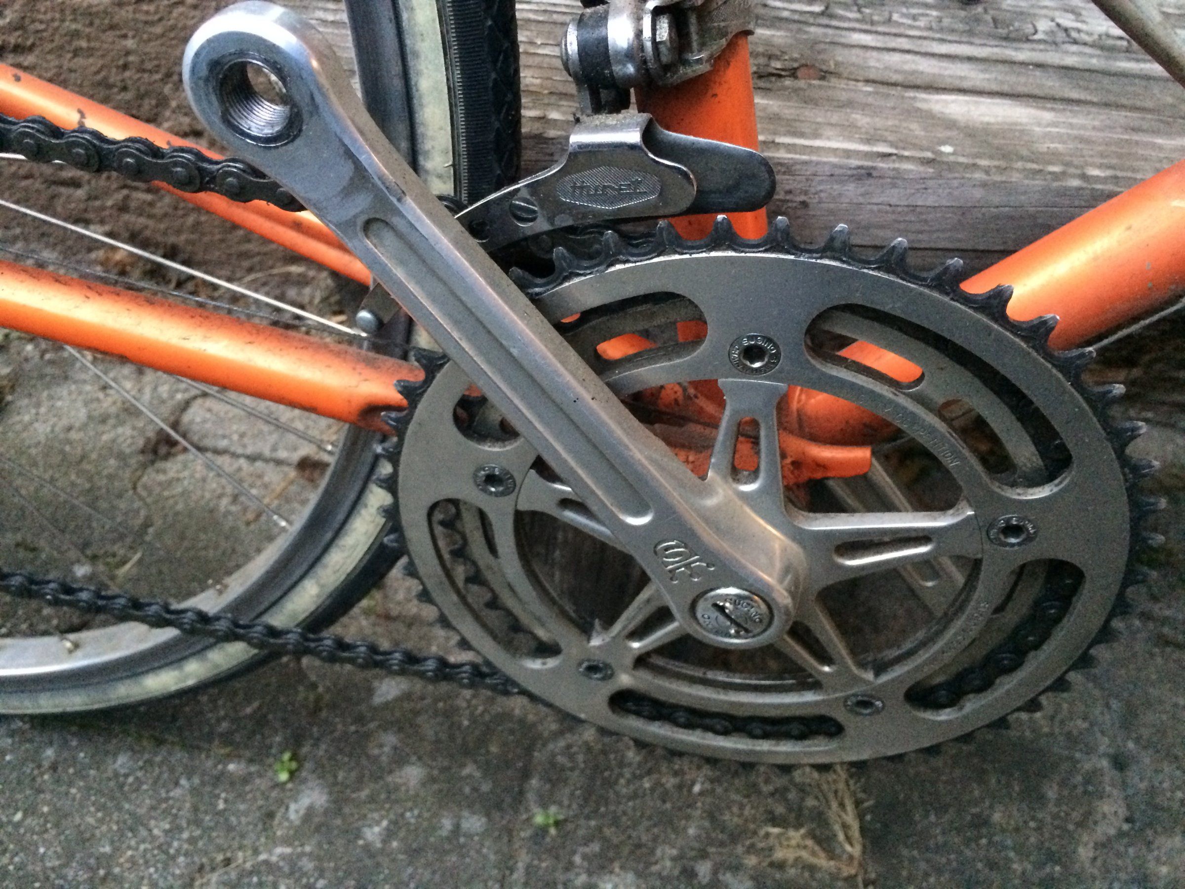

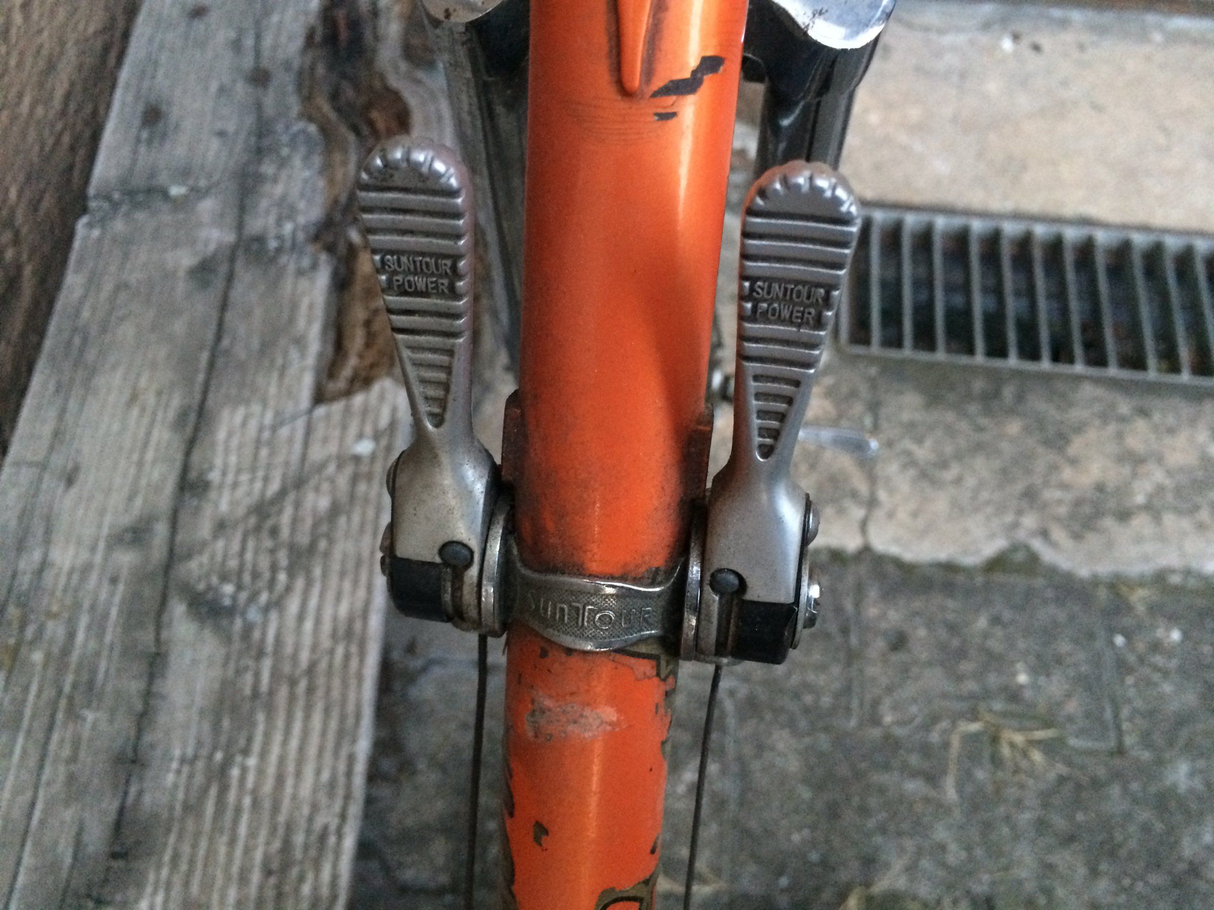

Was ich bisher weiß... Es ist ein "Erich Bautz" aus zweiter Hand. Der Erstbesitzer war wohl Radsportprofi und ist Erzählungen zufolge früher mit Erich Bautz gefahren und hat dieses Rad mit über 80 Jahren weiterverkauft. Aufgrund Teile hätte ich ganz grob 1975 getippt - kann das hinkommen?

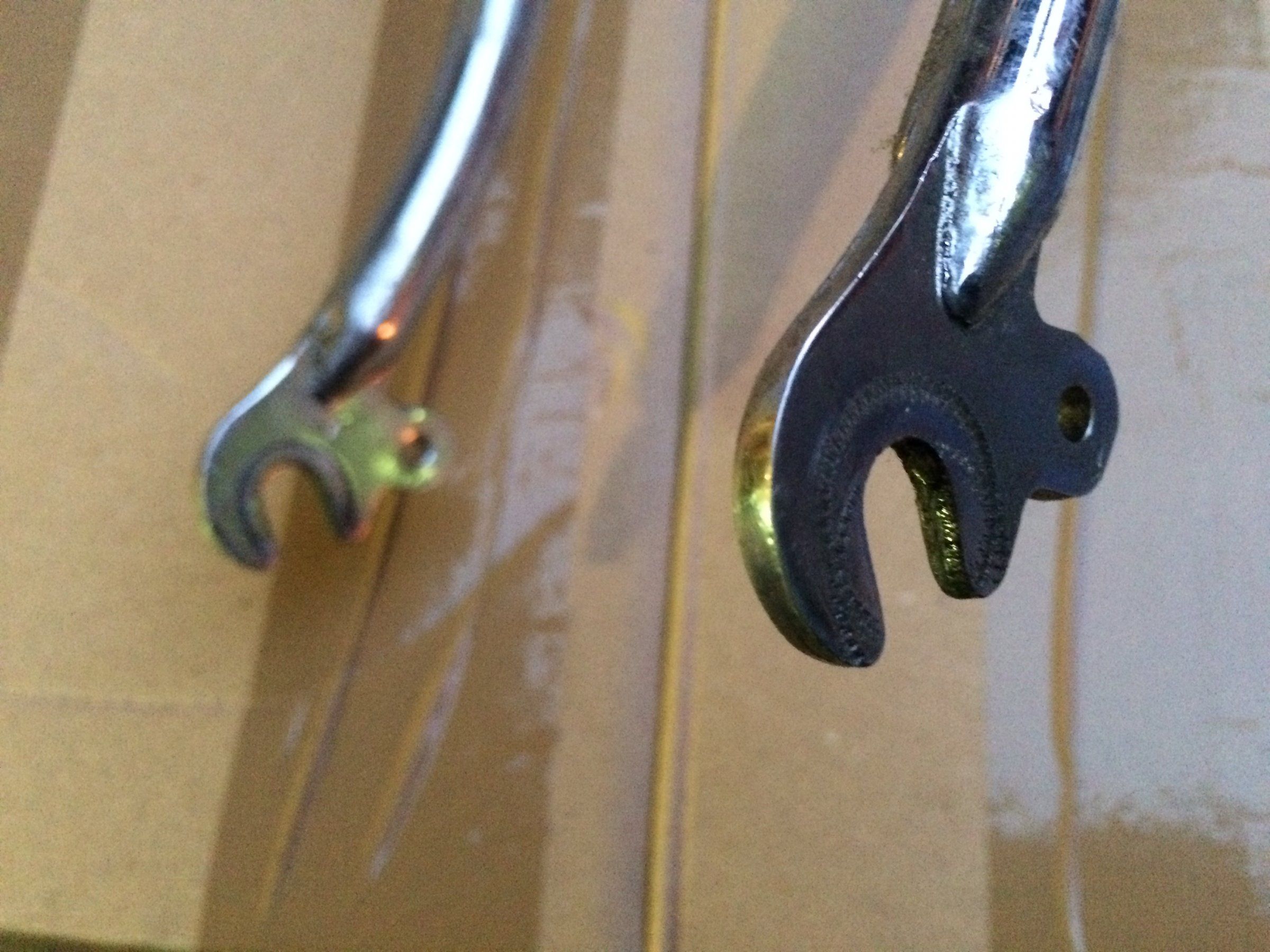

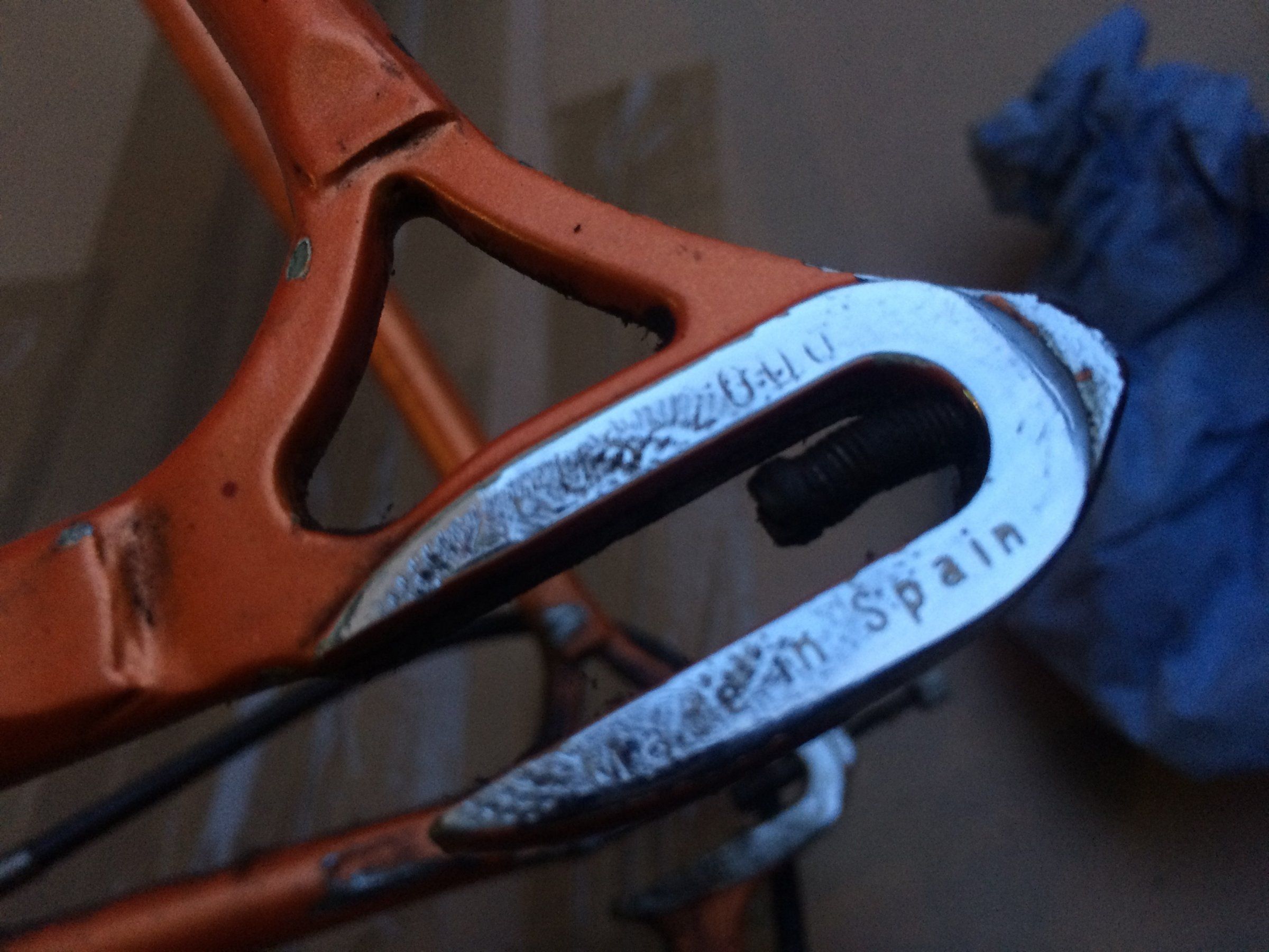

Laut Vorbesitzer ist das Rad im "Originalzustand", würde ich aber bei einigen Teilen anzweifeln. Vor allem die gestanzten Ausfallenden an der Gabel inkl. Schutzblechbefestigung passen für mich nicht ganz zum (aus meiner Sicht) wertigen Rahmen.

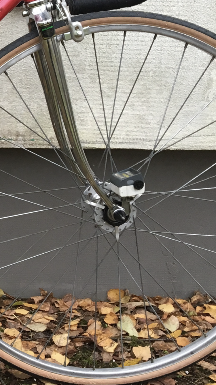

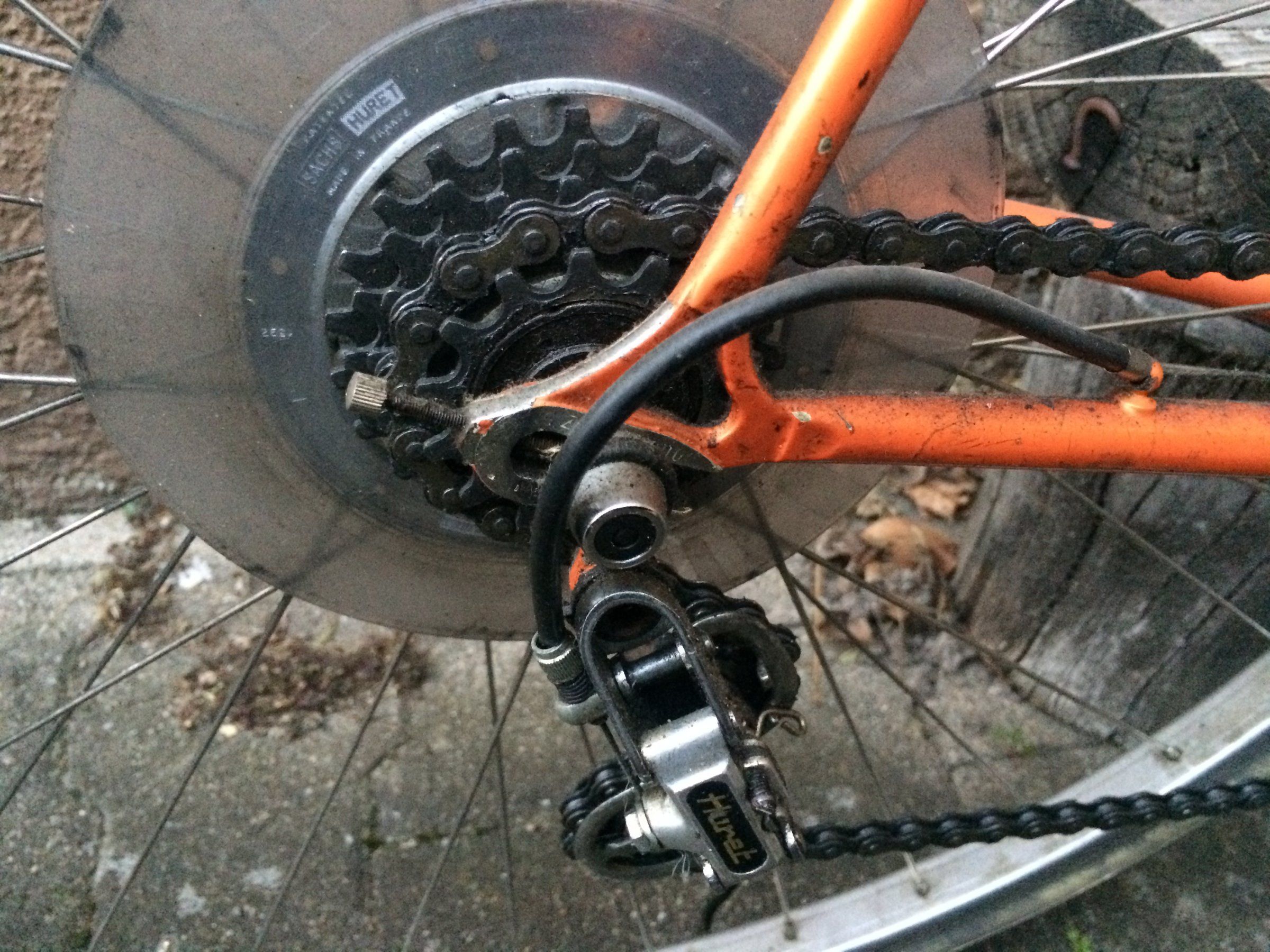

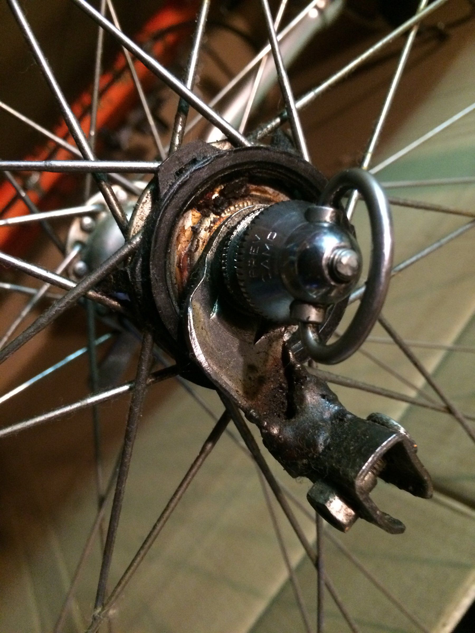

Und noch eine Frage - was ist dieser "Anbau" am Vorderrad? Das Plastik- und Metalanbauteil?

Bautz mit spanischen Ausfallern? Die Gabel ist sicher dem Auffahrunfall zum Opfer gefallen, der auch die Dehnungsrisse hinter der Muffe des Unterrohrs verursacht hat. Ob der Rahmen noch fahrbar ist, müsste man vor Ort beurteilen.Hallo zusammen,

Nun wenn es kein Bautz ist hat sich wohl jemand die Mühe gemacht alle Aufkleber und Steuerkopfschild an ein anderes Rad zu machen. Aber laut Bautz-Thread hier im Forum weiß keiner so genau woher er seine Rahmen genommen hat.Bautz mit spanischen Ausfallern? Die Gabel ist sicher dem Auffahrunfall zum Opfer gefallen, der auch die Dehnungsrisse hinter der Muffe des Unterrohrs verursacht hat. Ob der Rahmen noch fahrbar ist, müsste man vor Ort beurteilen.

Erinnert mich an die Aufnahme von einem KM Zähler der da unten befestigt wurde. Gab es bspw von Huret.
Ich sehe den Rahmen so in den ganz frühen 70er.....Bautz hat nie selbst gelötet, sondern dieNun wenn es kein Bautz ist hat sich wohl jemand die Mühe gemacht alle Aufkleber und Steuerkopfschild an ein anderes Rad zu machen.

So weit mir bekannt ist der Erich bis in die frühen 50 er Rennen gefahren,Der Erstbesitzer war wohl Radsportprofi und ist Erzählungen zufolge früher mit Erich Bautz gefahren
Etwas blöd Formuliert.So weit mir bekannt ist der Erich bis in die frühen 50 er Rennen gefahren,
evtl. verstehe ich das ja falsch, aber dieser Rahmen ist nicht aus dieser Zeit.
Das kann ja möglich gewesen sein, der Erich hatte bei uns in Dortmund seinen eigenen Fahrradladen.Rahmen bei ihm nach seiner Rennkarriere gekauft.

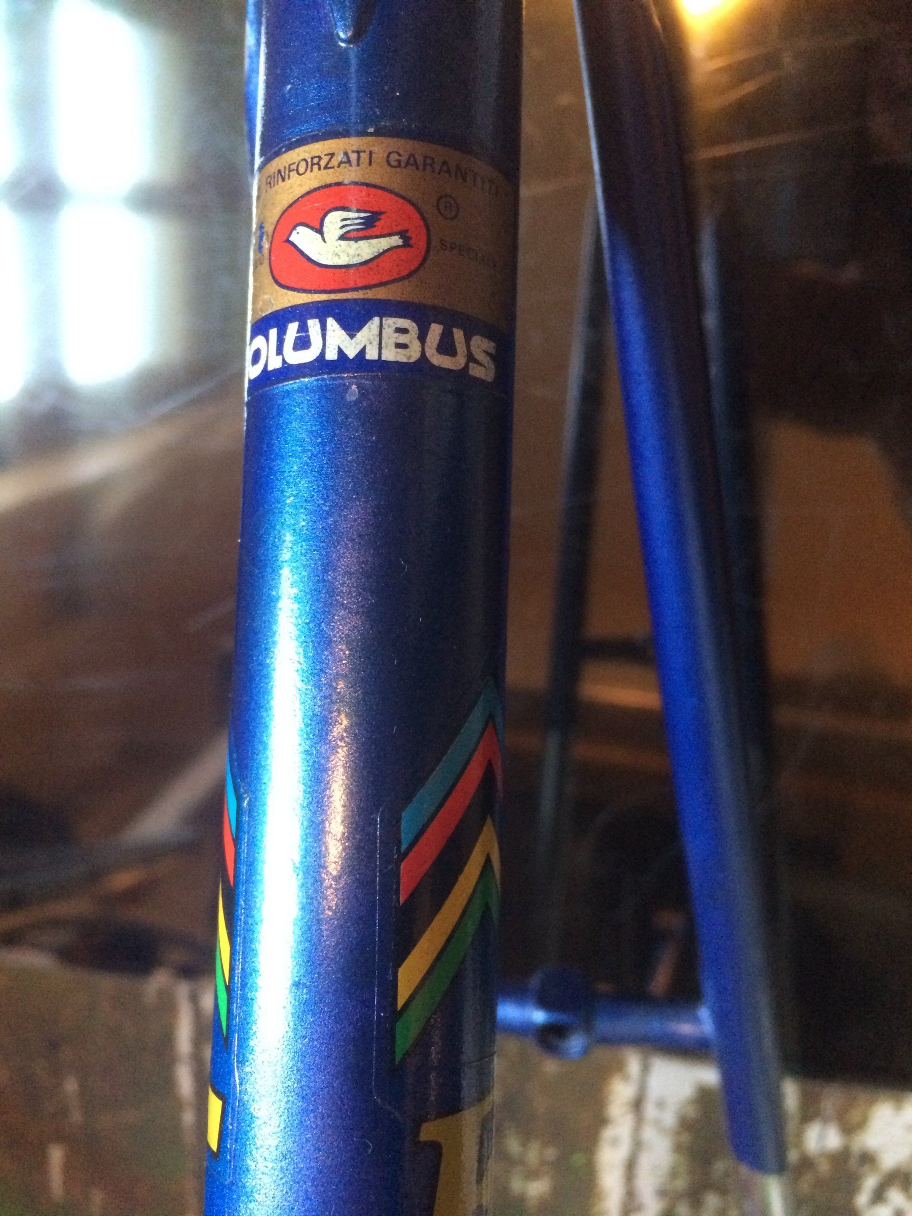

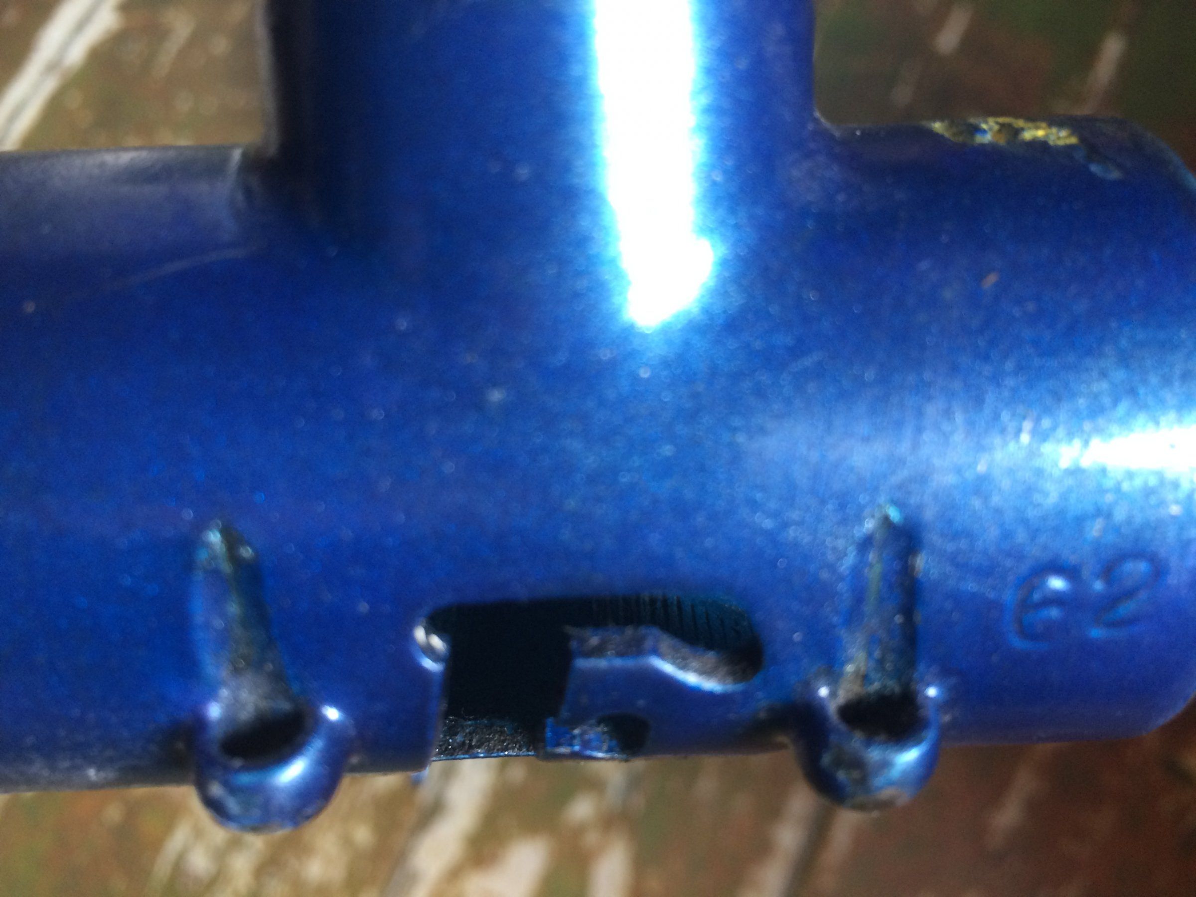

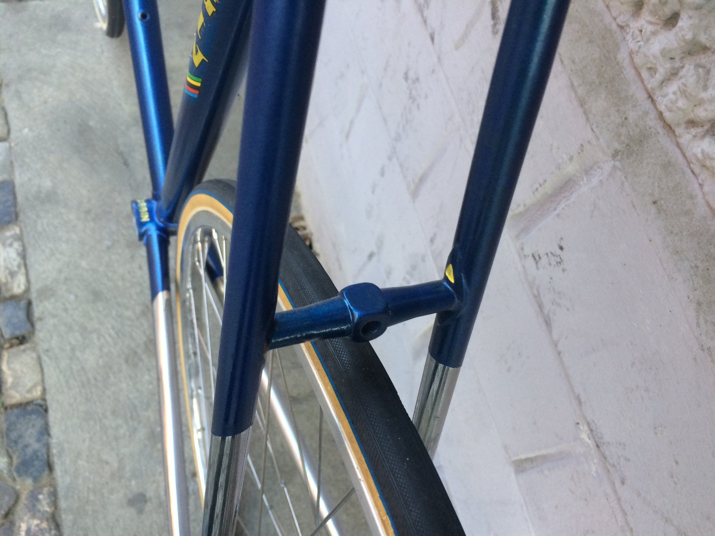

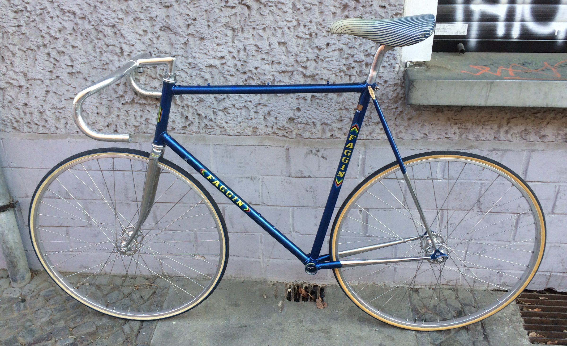

Was kann man für so einen Rahmen hier noch nehmen? Rahmen ist gerade und ohne Beulen, der Zusand ist noch recht ansehnlich obwohl der Chrom (im Bereich des Gabelkopfes) stellenweise ein bisschen matt bzw. verfärbt ist und die Farbe an einigen Stellen ausgebessert wurde.
Was für ein Geröhr das genau ist, steht nicht drauf. Der Rahmen wurde etwa 1985/6 gebaut und ein SLX ist es schon mal nicht (keine Verstärkungsspiralen).
Anhang anzeigen 645451 Anhang anzeigen 645450 Anhang anzeigen 645449 Anhang anzeigen 645448 Anhang anzeigen 645447 Anhang anzeigen 645446 Anhang anzeigen 645445 Anhang anzeigen 645444 Anhang anzeigen 645443
Ich denke in dem Zustand und der seltenen Größe wäre der mir schon 250EUR wert, aber ich bin auch Faggin-Fan. Unter 200 würde ich ihn jedenfalls nicht rausrücken wenn es meiner wäreIm Suche kam eine Anfrage und ich muss mich jetzt auch mal von dem einen oder anderen Projekt trennen:
