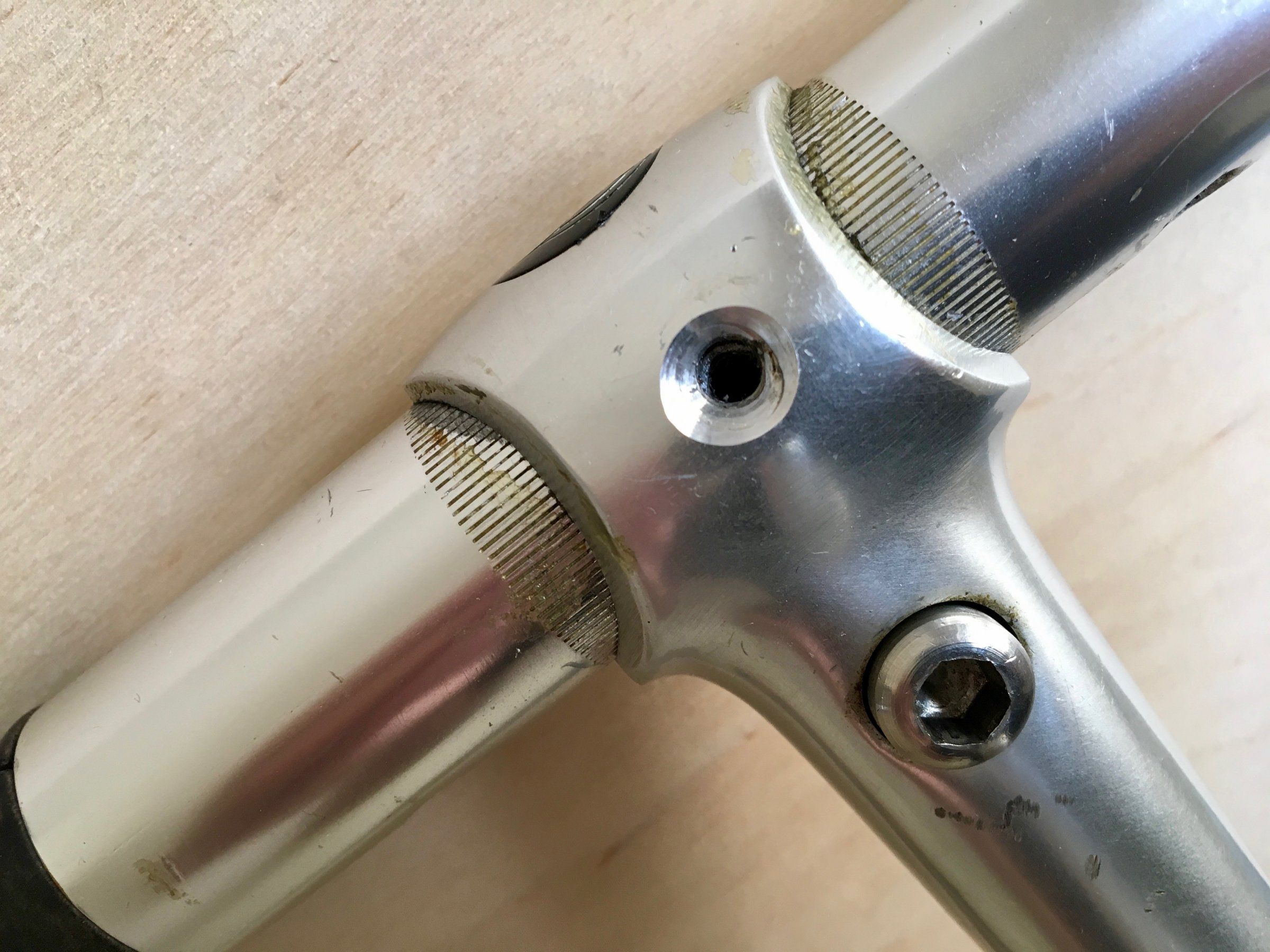

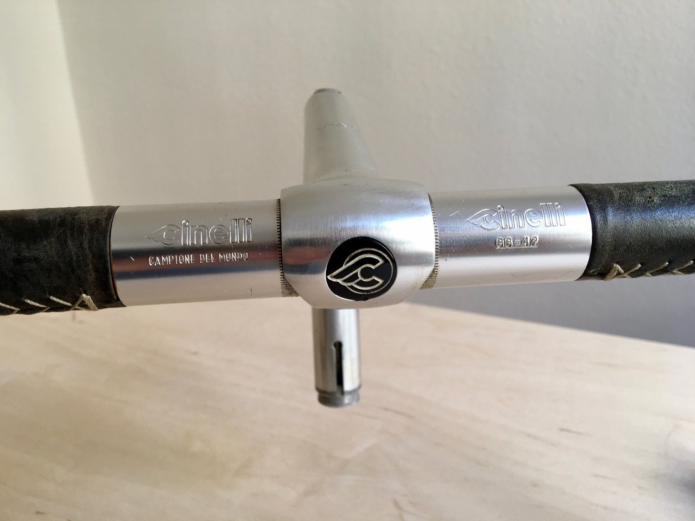

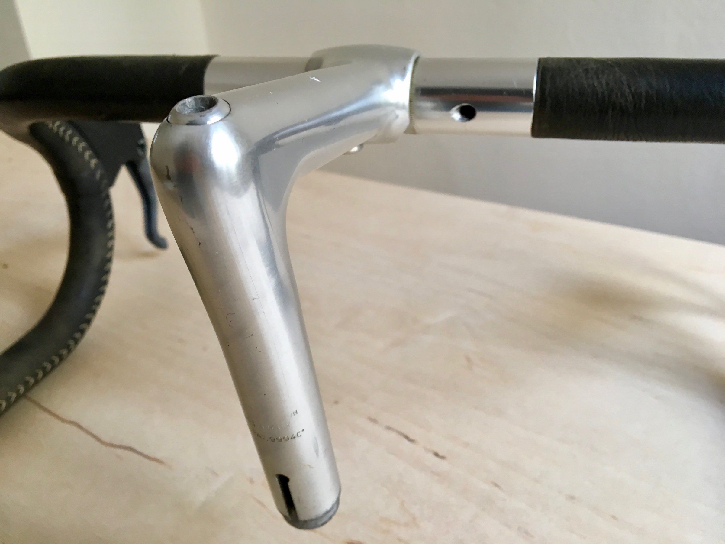

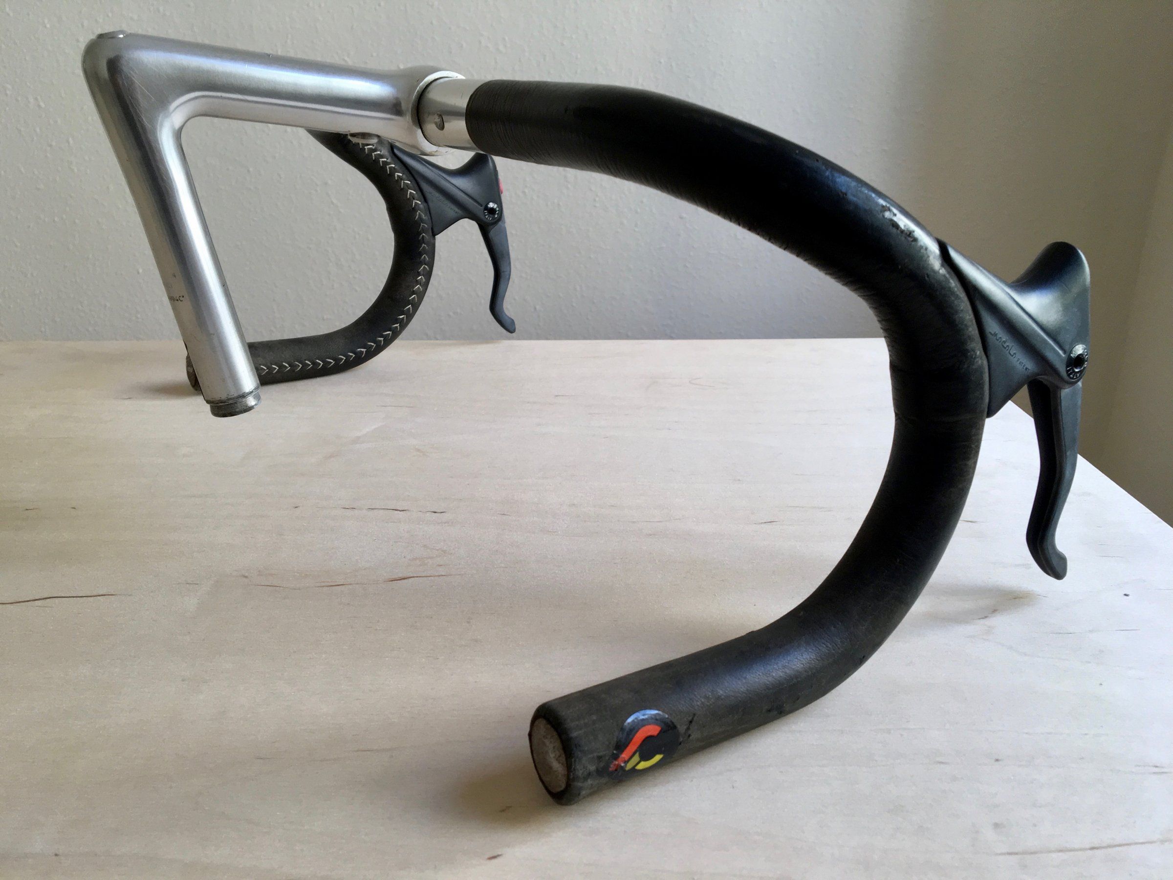

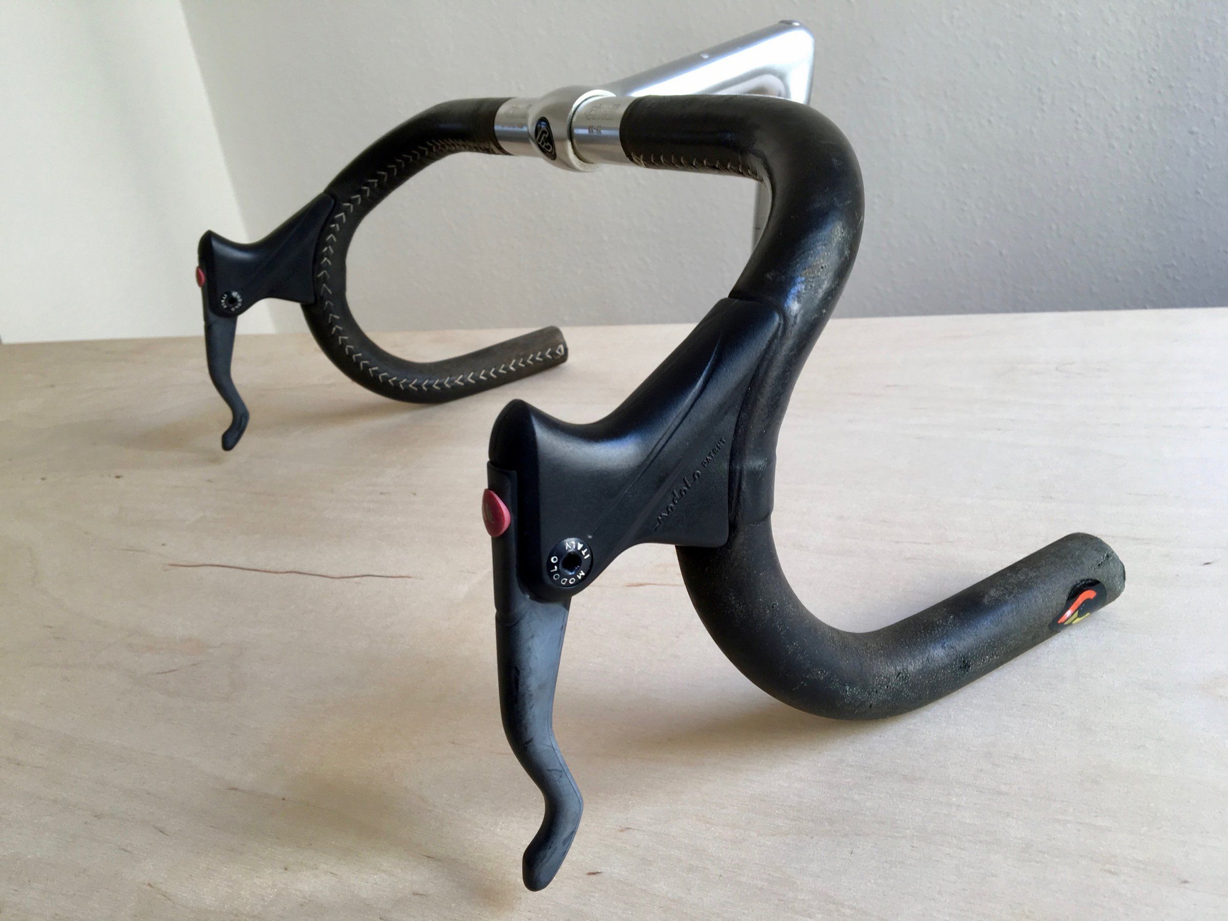

Ich habe hier einen Cinelli 1R Vorbau 120 mm / Cinelli Campione del Mondo Lenker 42 cm den ich schon wegen der Länge nicht gebrauchen kann. Wahrscheinlich wurden die Modolo Bremshebel nachgerüstet + Löcher für die Züge. Und es gibt eine Bohrung an der Unterseite des Vorbaus, die in den Lenker geht (Die Klemmung im Vorbau funktioniert aber einwandfrei).
Ich dachte sowas könnte man hier mal anbieten und den Wert besprechen - auch ob die ganze Konstruktion noch sicher ist?

Ne, ich dachte das es Campa-Ausfallenden sind, dann hätte man anhand des "C" auf das Baujahr schließen können, so ist zumindest der Schalthebel ein open "C" und damit von vor 58 (nur seltsam, dass es die Ausführung mit Pumpenhalterung ist, wo doch das Oberrohr auch ne Pumpenhalterung hat) .
Das es nicht Gruppenrein ist ist sicherlich normal in der Zeit, das Rad ist aber sicher auch öfter ge-updatet worden mit allem was da war.
Die Qualität stimmt und der Zeitraum ja auch fast, ich würde die Teile zusammen lassen.
Gibt es sonst keine Prägungen irgendwo, Welches Gewinde hat denn das Innenlager, Vorbauschaft-Durchmesser, Sattelstützen-Durchmesser? Gewicht? Anlötsockel etc.

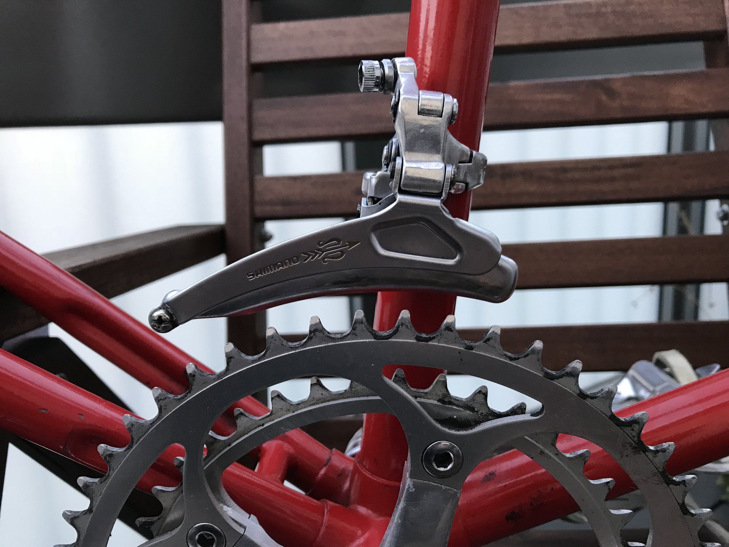

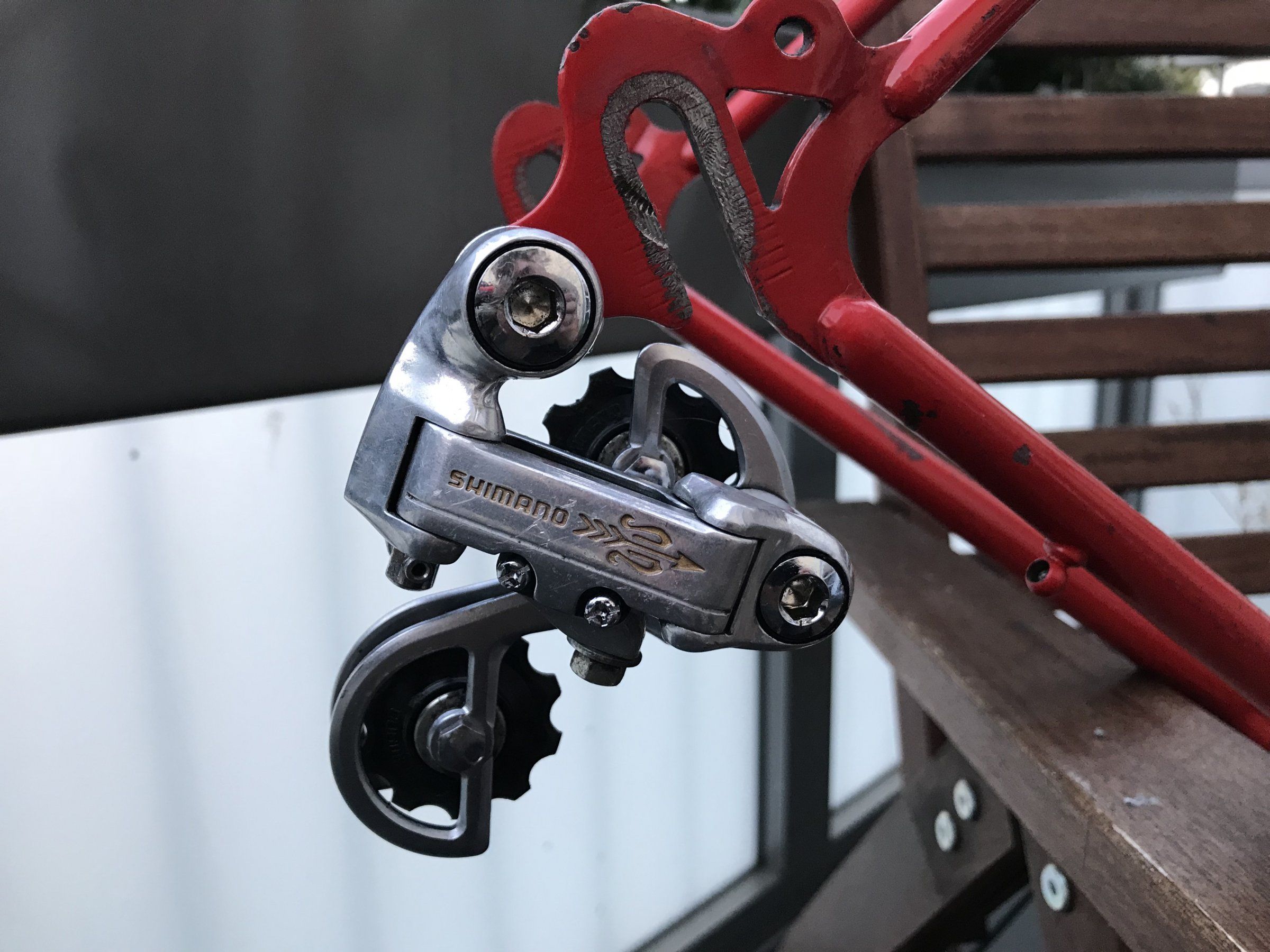

Kennt das jemand? Auf Velobase konnte ich nichts dazu finden. Der Umwerfer ist direkt mit dem Rahmen verschraubt.
ED875285-8EFB-44F0-A497-FECBCCDBF4FE.jpeg F2B35BDA-B66C-481F-A1AC-5B4B01263426.jpeg
Ein Freund hat ein Pinarello mit innenverlegten Schaltseilen, welches auch einen direkt angeschraubten Werfer Hat.
Ich mach mal ein Foto wenn ich wieder bei ihm bin.

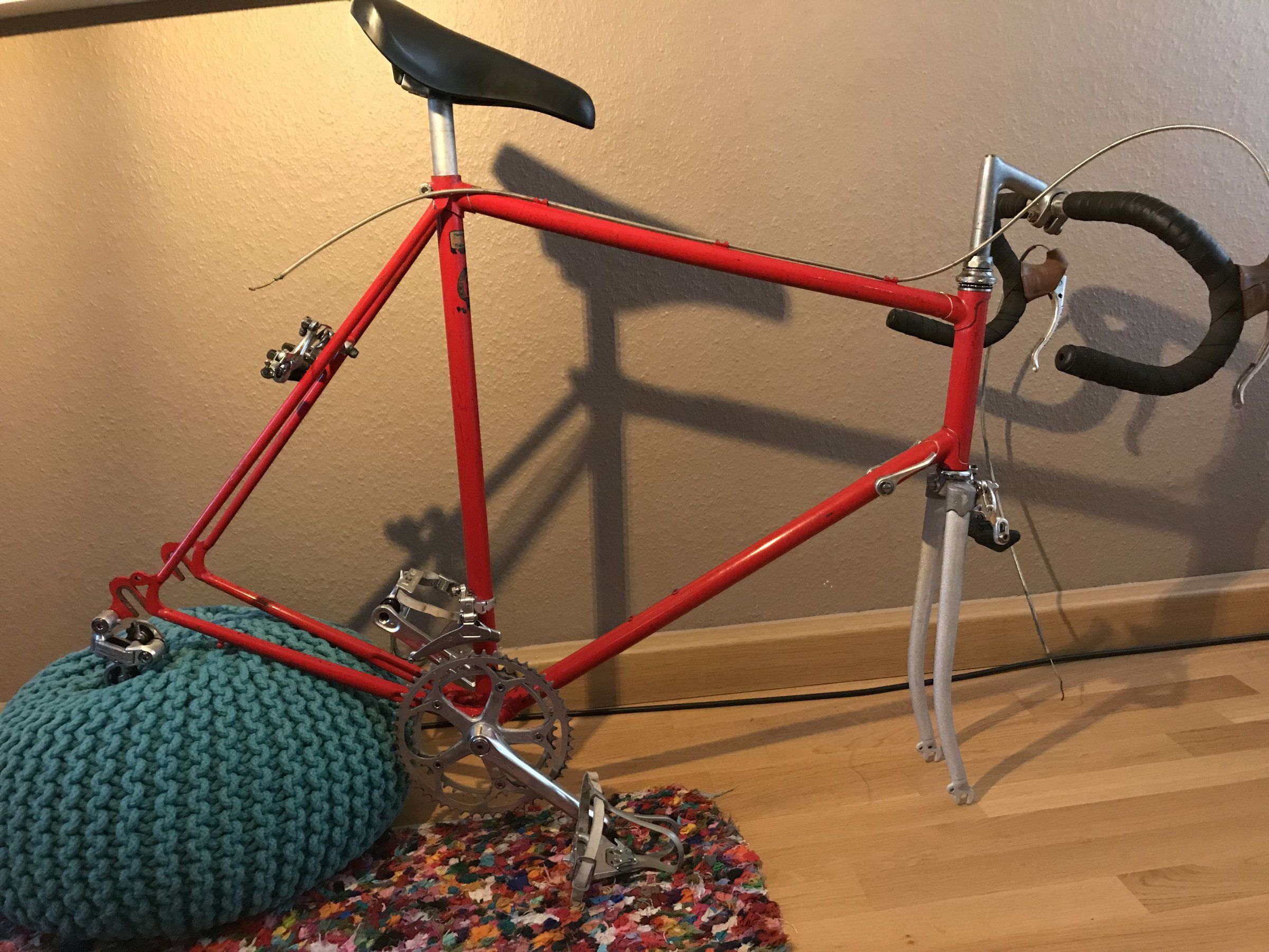

hat jemand eine Ahnung, was das für ein Rahmen sein könnte?
ich schätze er ist so aus den Ende 50ern, Anfang 60ern.
Das einzig Rahmenbauer-Spezifische könnte das lackierte Detail an den Sattelstrebenansätzen sein.
Die Tretlagerbuchse hat einen Nervex-Einschlag.
Freue mich über Hinweise.
Danke

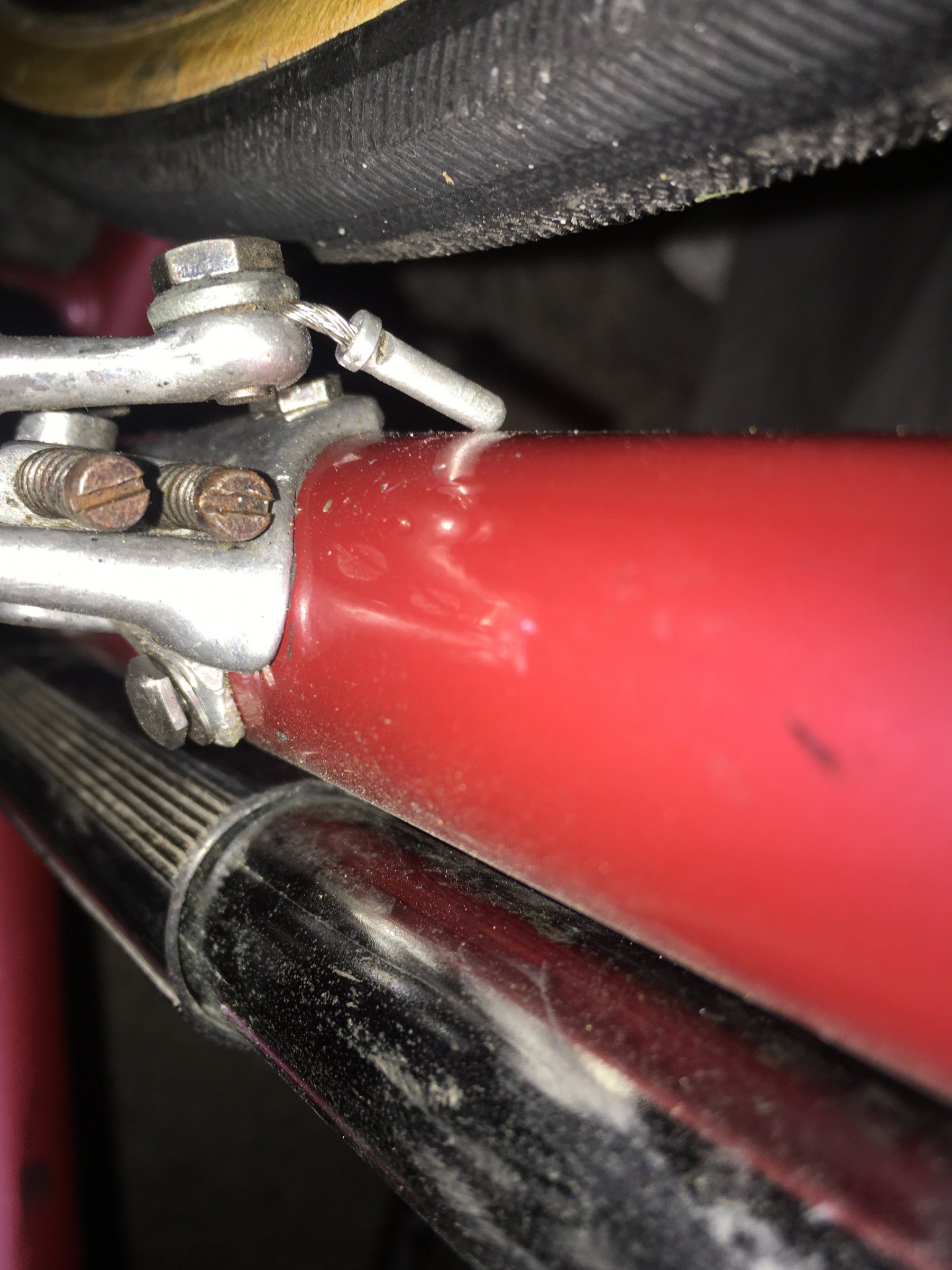

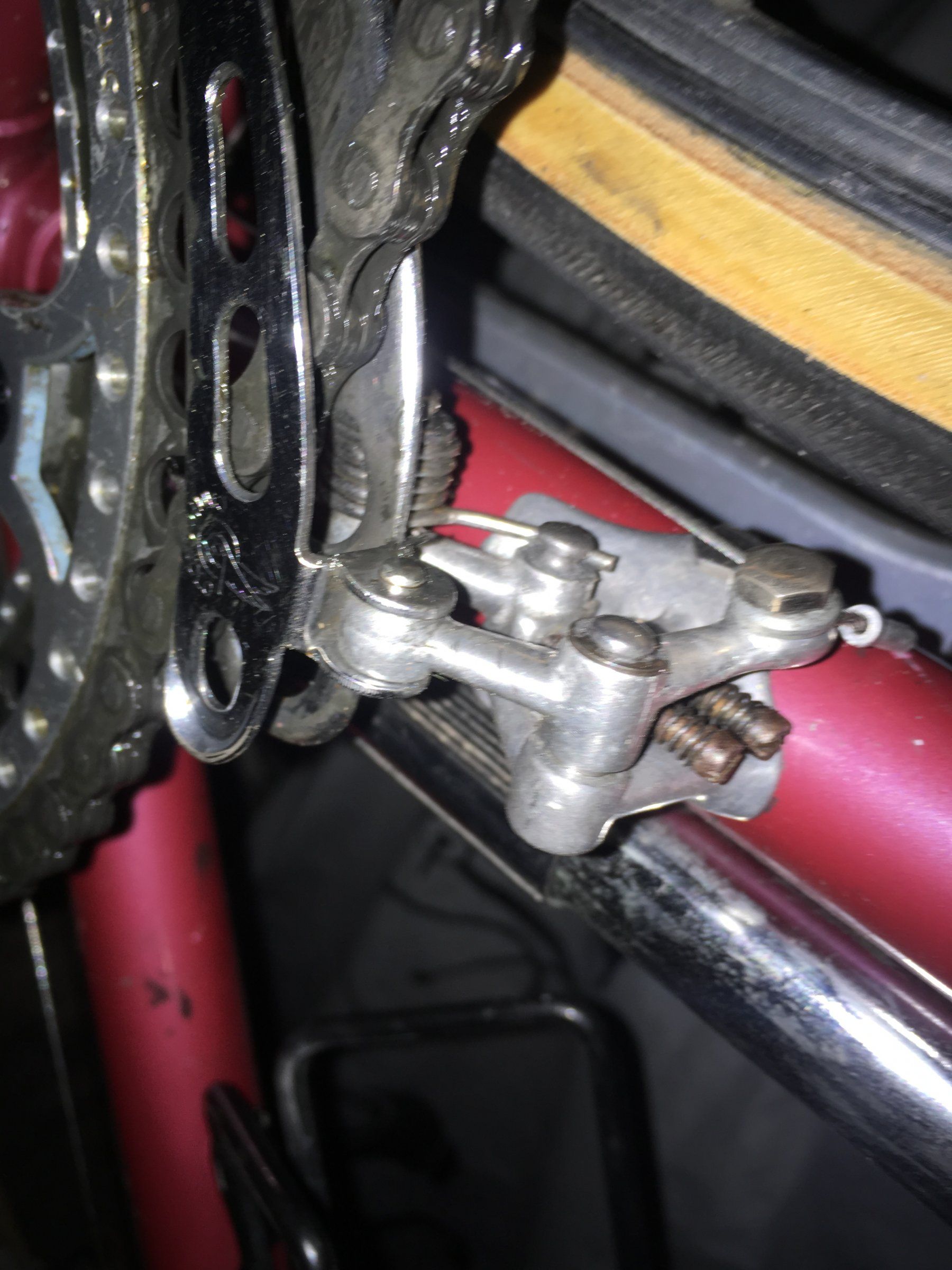

Kennt das jemand?

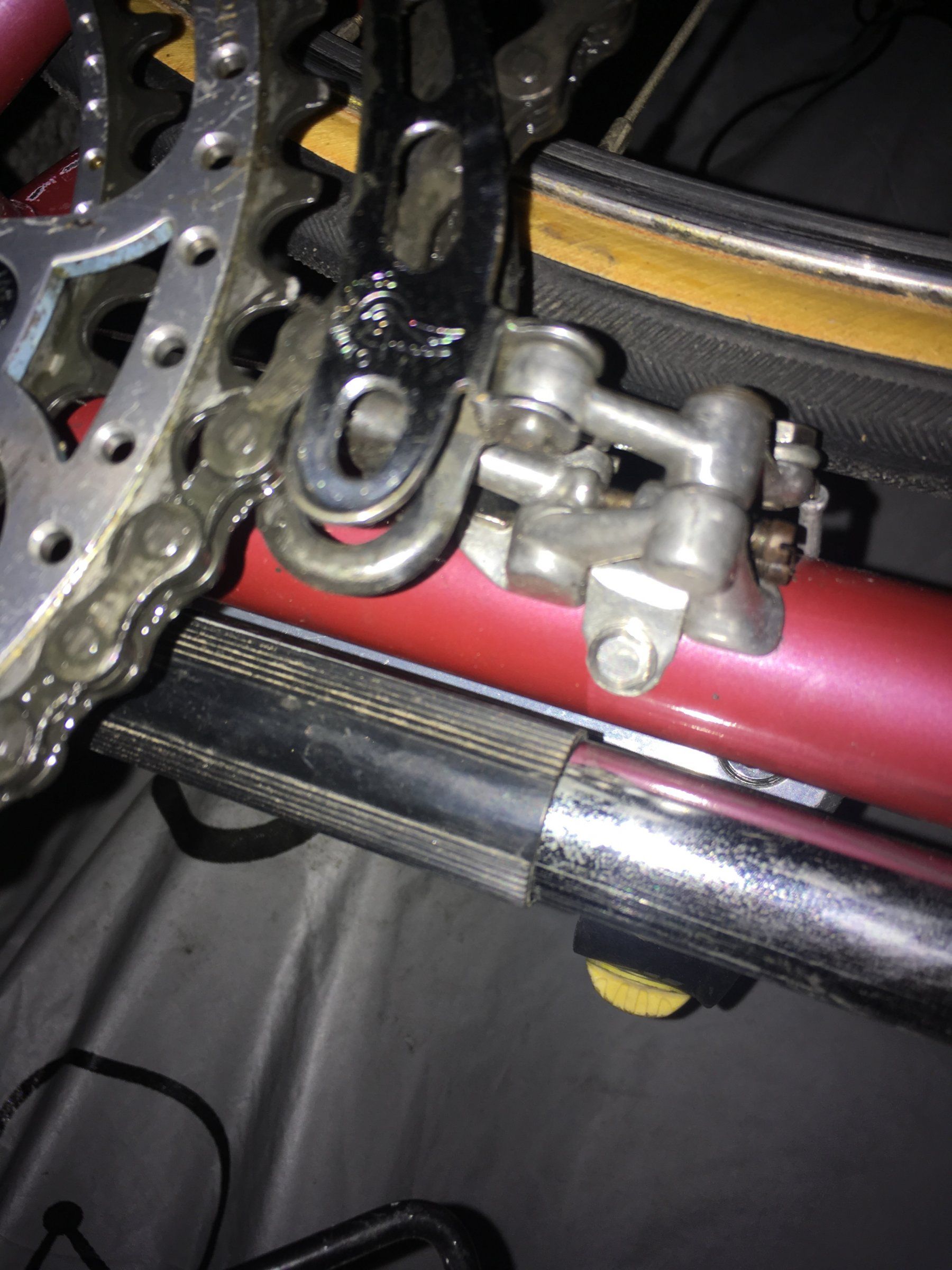

Könnte es sein, dass hier eine kreative Lösung für eine abgebrochene oder nicht passende Schelle vorliegt? :)
Sieht für mich auch nach diy aus. Eine Schraube ist im falschen Winkel eingeschraubt. Sind darunter ordentlich eingelötete Gewindebuchsen?
1,5 Gramm leichter und 2 Löcher mehr im Rahmen.....
Kreativ? nun ja, die Schelle hätte man auch wechseln können, dann wäre der Rahmen noch ok.....
Ich hoffe mal, das da keine Blechschrauben reingedreht wurden.
Für mich ein klarer Fall von: home brewer of the month
Ich hoffe mal das da Blechschrauben verwendet sind , das hält ja ein wenig , bei Regelgewindeschrauben M5 ( so sehen die aus )
ist ja nur etwas mehr als ein halber Gewindegang in der Rohrwandung drin , die ist ja so 5 - 8 / 10. mm dick , meine Güte ist das ein Pfuscher gewesen der da Löcher in den Rahmen bohrt .
Ich habe das Teil jetzt erst mal nicht abgeschraubt, das mache ich lieber in ner ruhigen Minute. Dafür mal von oben ein Foto, schaut tatsächlich nicht so professionell aus, aber jdf. sind es keine Stummelschrauben. Entschuldigt bitte die magere Qualität, ich hab mein Möglichstes getan:
Ich treffe den Verkäufer ohnehin noch mal, da versuche ich in Erfahrung zu bringen mit welcher Intention das erfolgt ist. Dass Grund dafür eine mangelnde Schelle war, glaube ich nicht, sowas ist schnell und leicht organisiert, insb. leichter als diese Lösung.
Die Variante mit dem abgebrochenen Anlötsockel halte ich für wahrscheinlich. Sowas macht man nicht ohne triftigen Grund, v.a. Nicht an einem Rad das größtenteils mit 70er Super Record Teilen bestückt ist :idee:
Ich denke nach Abmontieren des Umwerfers sind wir schlauer.
