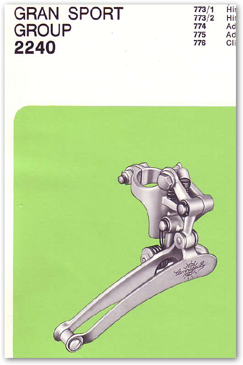

Ohne Lippe ist in meinen Augen immer Record
Ist ja auch der Record, der dann in die GS abwanderte......hat Campa häufig so gemacht, dass in untere
Gruppen weiter gereicht wurde, mit anderem Modellnamen.
Welcher Katalog war das denn? Also ab wann wurde der Record auch für die Gran Sport verwendet? Der Record sah ja genau so bis 1977 aus. Ab 1978 gab es dann einen eigenen NGS und Record. Haben sich die Gruppen etwa den Umwerfer geteilt? Auch das gab es ja häufig bei Campa. Geht ja eigentlich gar nicht anders, denn der hier gezeigte Umwerfer muss ja auch vor 78 sein.
Der Record Umwerfer hat die Nr. 1052 dieser wurde das erste mal dann auch für die 1. Gen SR verwendet >1052/1 später 1052/SR.
Der Record lief unter der Bezeichnung 1052/1 bzw. 1952/NT weiter. So ca. 74/75 wurde der Record in die GS Serie weitergereicht.
Dort wird er seit 1978 unter der Bezeichnung Nuovo GS geführt.
Nach der C.P.S.C. die 1978 eingeführt wurde, gab es dann ein neues SR Modell basierend auf dem 1052.
Dieses Modell gab es nur ein Jahr lang, zu erkennen an den 4 Löchern im Leitblech, der Lippe, dem neuen Logo
und der schmalen Befestigung. >0104007
Im folgenden Jahr wurde der SR nur noch mit 3 Löchern angeboten.
Wie man sieht, wurde bei Campa Modelle in verschiedenen Gruppen leicht modifiziert benutzt,
oder aber in untere Gruppen weitergereicht. ( gab es auch bei Sattelstützen, Steuersätzen etc.)

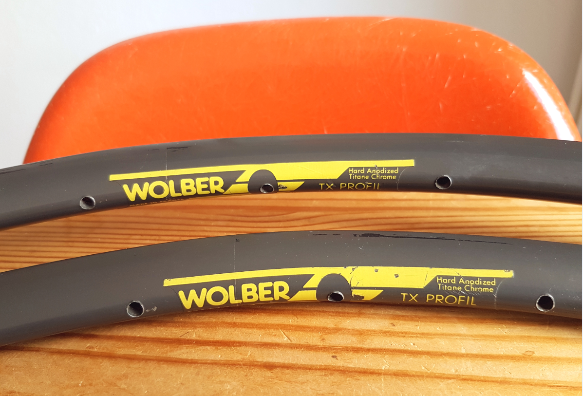

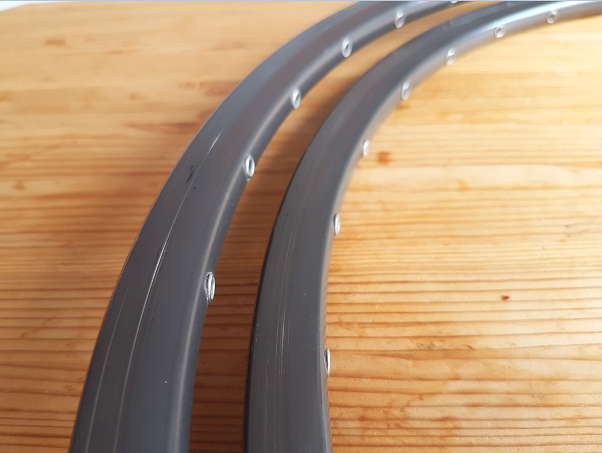

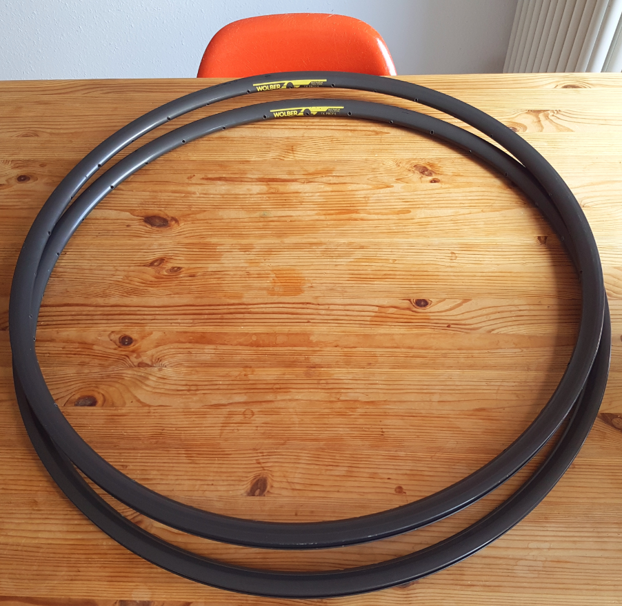

1 Paar Wolber TX Profil 32 L sehen NOS aus, sind aber leicht schmutzig (sieht man auf den Bildern):

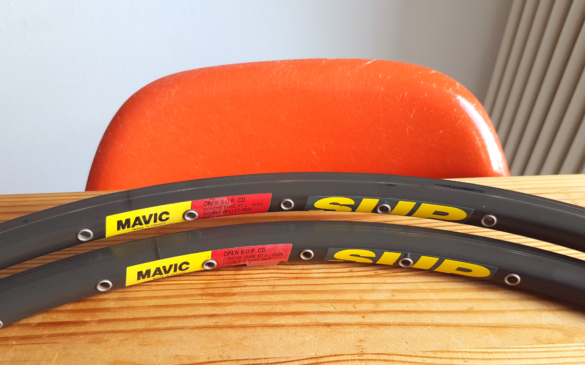

und 1 Paar Mavic Open SUP in 36L schöner Zustand und leicht angebremst:

Hatte der GS denn bis 78 auch die 1052?

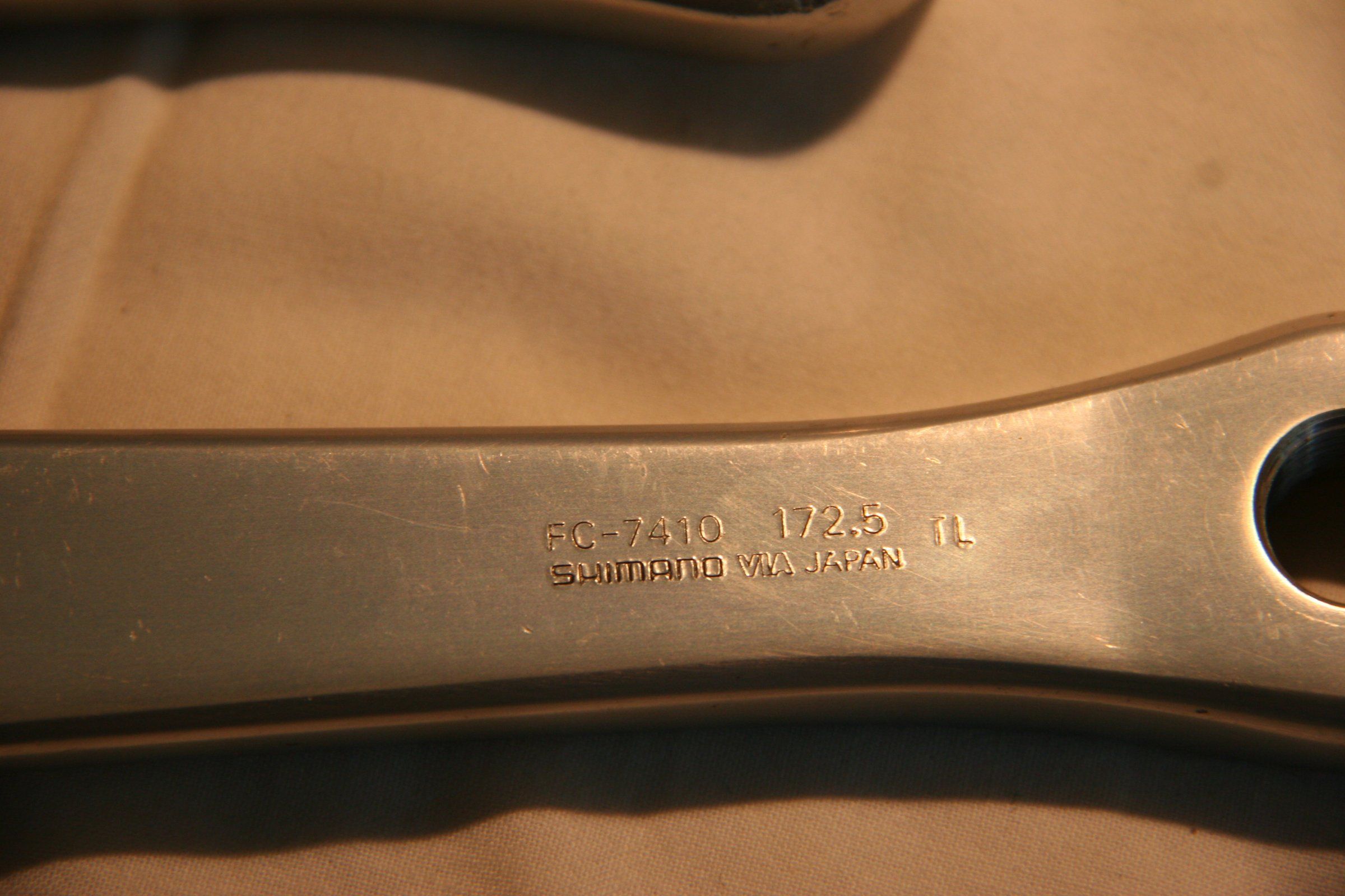

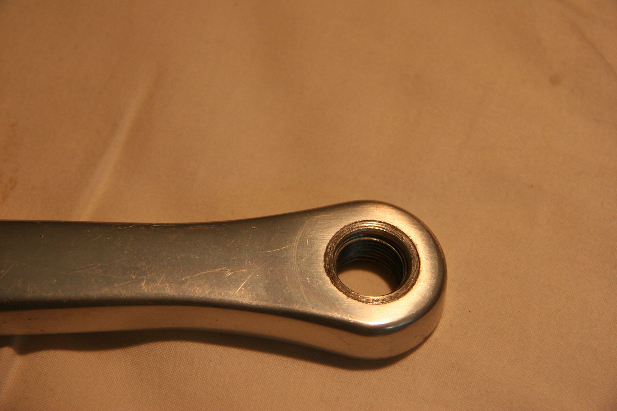

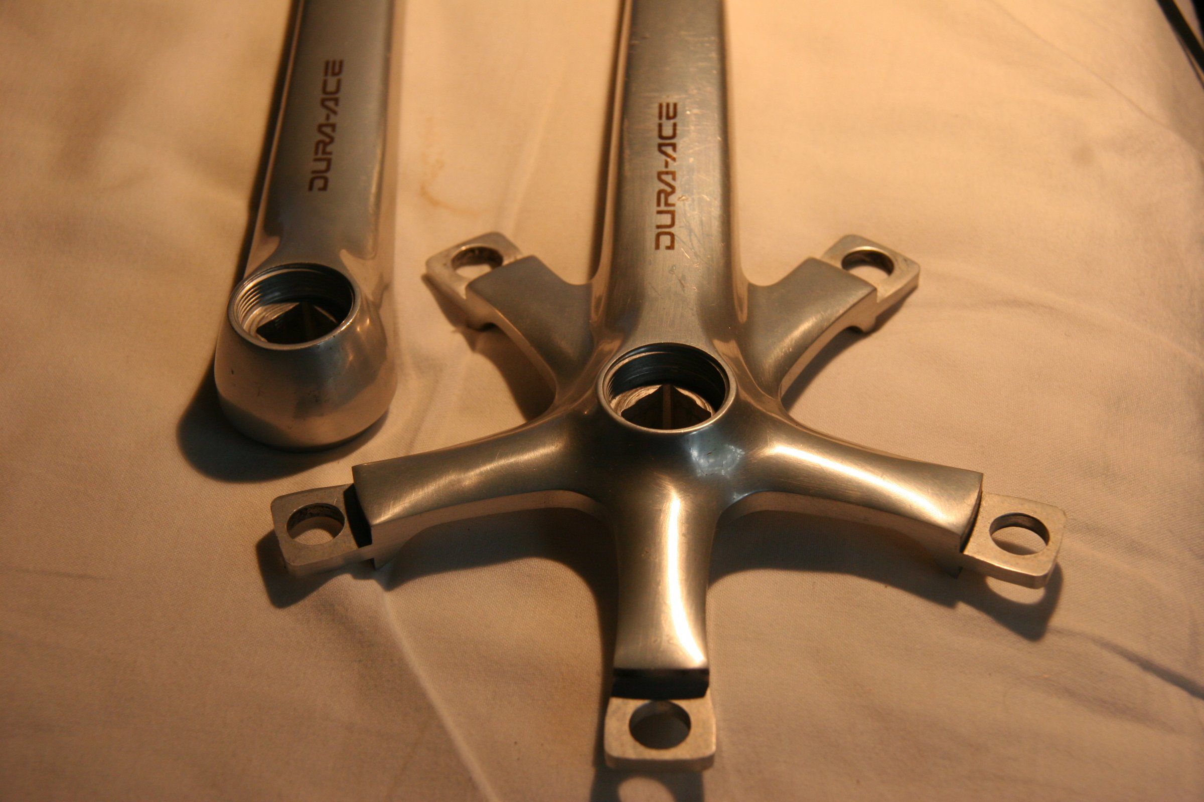

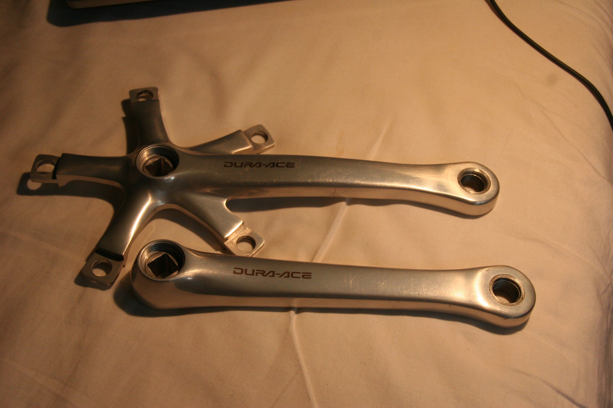

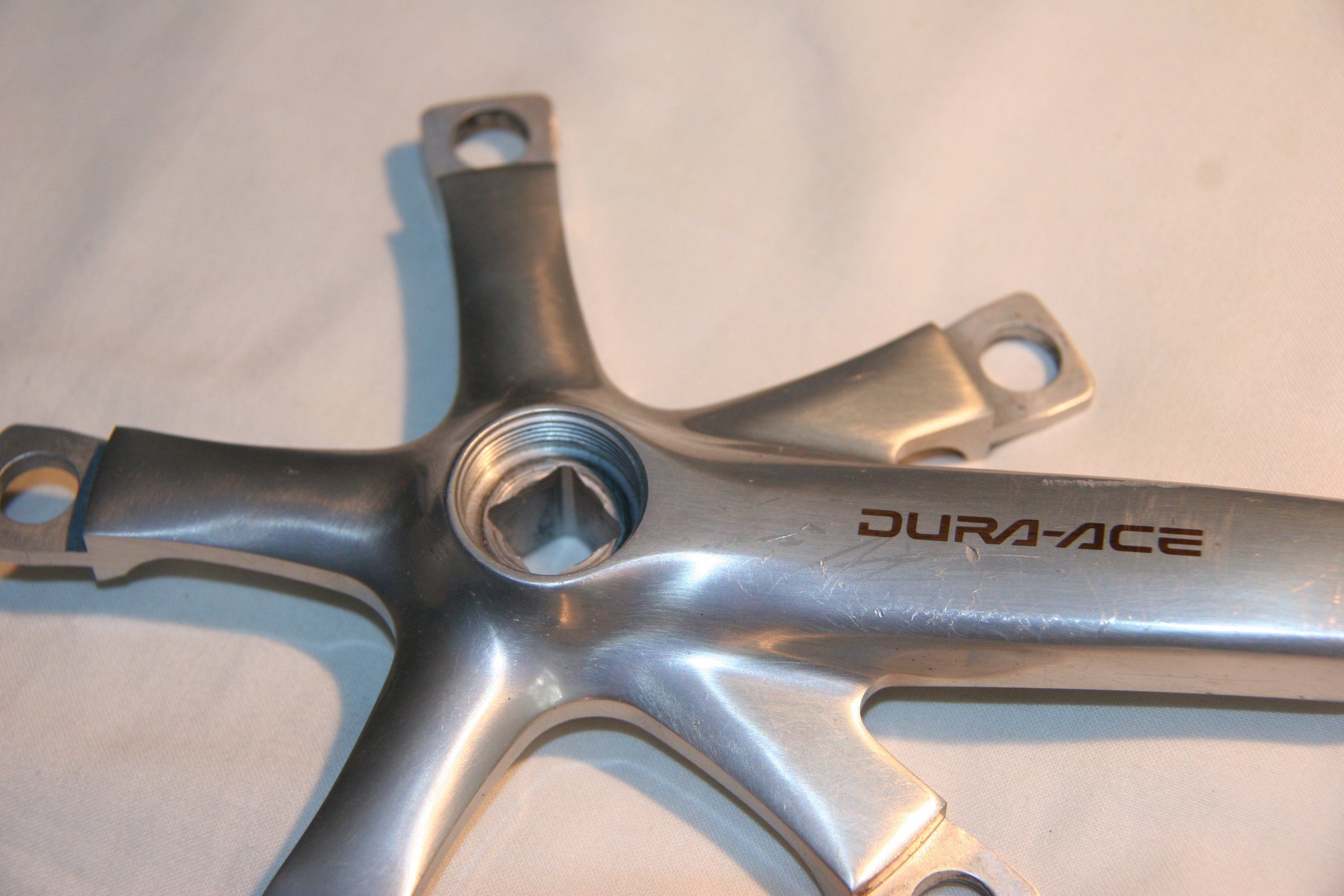

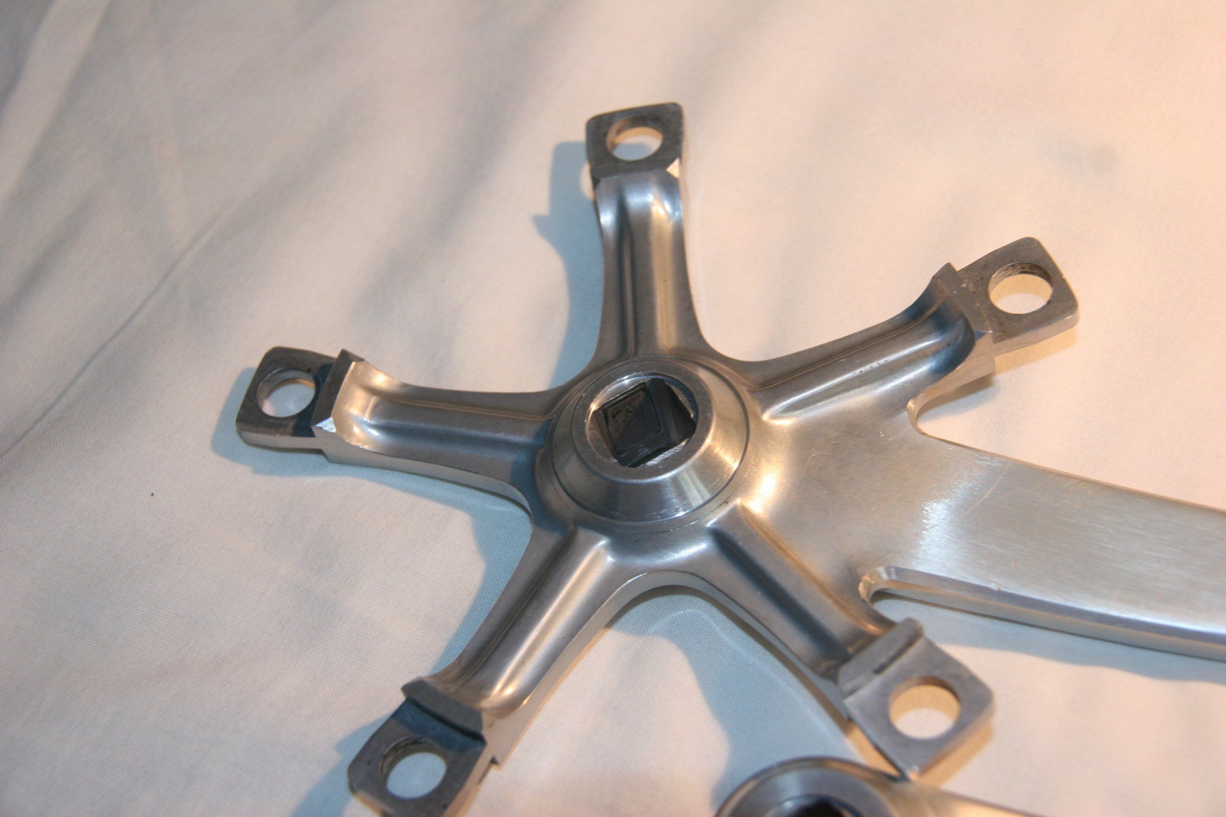

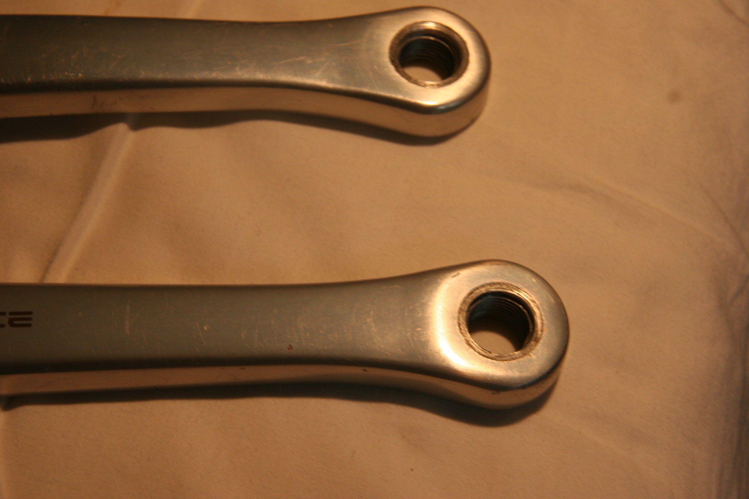

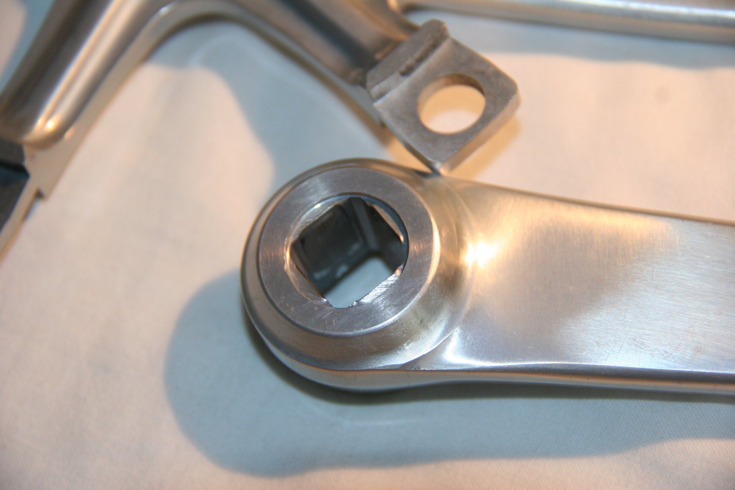

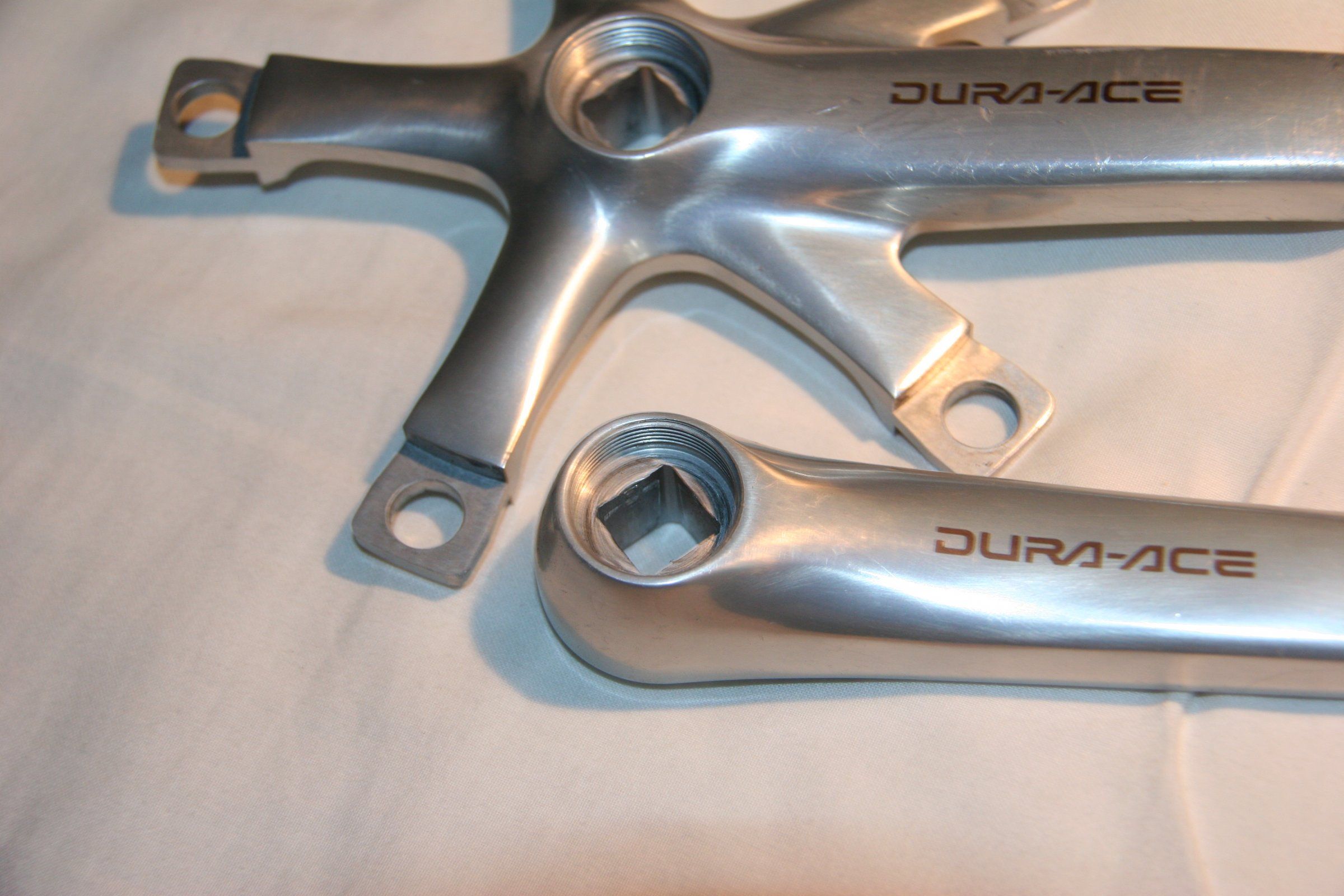

Hab hier einen Kurbelsatz SHIMANO DURA-ACE liegen, Modell 7410.
172,5mm Kurbellänge, schön erhalten, 4Kante und Gewinde perfekt, die Kurbelschrauben sind nicht dabei.
Was kann man dafür noch nehmen , bitte?
Anhang anzeigen 587148 Anhang anzeigen 587150 Anhang anzeigen 587151 Anhang anzeigen 587158 Anhang anzeigen 587161 Anhang anzeigen 587162 Anhang anzeigen 587163 Anhang anzeigen 587165 Anhang anzeigen 587166
Würde schon mal interesse anmelden ;)

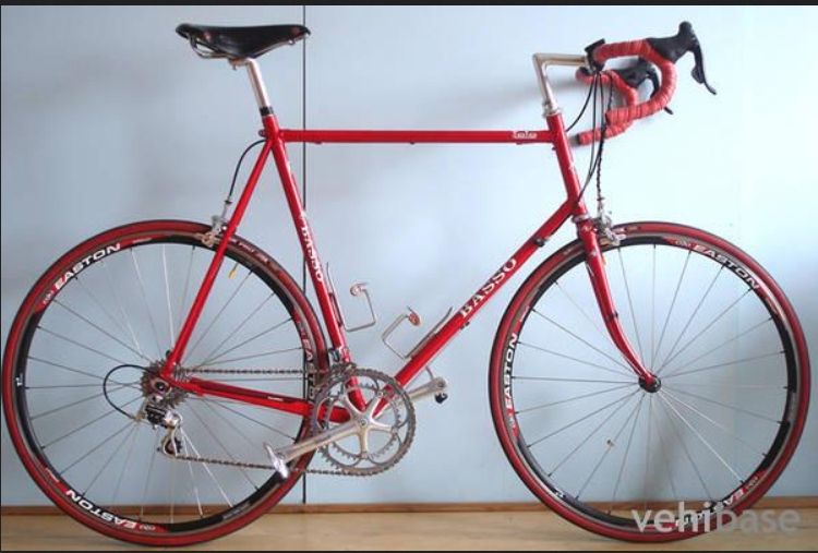

Was hat es eigentlich mit diesen verlängerten Sattel- und Steuerrohren auf sich, die man manchmal sieht.
Wie misst man da die Rahmenhöhe, vergleichbar mit eine
m klassischen Rahmen?
Wie misst man da die Rahmenhöhe, vergleichbar mit eineAnhang anzeigen 587382 m klassischen Rahmen?
Bietet der Sattelstütze mehr Halt. Du kannst quasi die Sattelstütze ein wenig weiter herausziehen und demnach "sportlicher" auf dem Rad sitzen. Rahmenhöhe würde ich mich einfach nach "Mitte/Mitte" richten.
Das ist die Freulergeo.
Damit können die Rahmendreiecke von großen Rahmen kleiner gehalten werden und bieten somit mehr Steifigkeit.
Haben einige Hersteller gemacht/experimentiert
